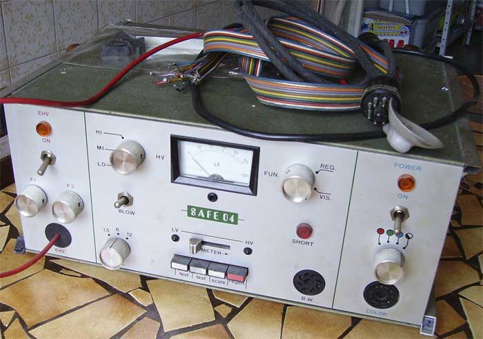

Que puis je faire avec ça?
démonter et récuperer!
ça interresse quelqu'un?
sinon je pique les diodes HT pour remonter sur l'oscillo

Ca, ça va pas beaucoup reservir. Le rack est joli, quelques pièces intéressante (sauf le sélecteur à touches car généralement beaucoup de problèmes de contact). Bientôt un récepteur OC dedans ?

Mais y veut tout casser !
Ca sert à tester des tubes cathos, et éventuellement à les régénérer par application d'une HT "gonflée" entre cathode et les autres électrodes ce qui décape et parfoit rajeunit la couche d'oxydes émissifs sur la cathode du dit tube...

La résistance de 220K sur la sortie tétine est cramée....
sinon, la question que je voulais poser est : est ce que ça pourrai pas servir de base pour réaliser un lampemètre même minimaliste?
sinon, il y a toute une batterie de chimiques 32MF/450V a l'interieur et peut être que je pourrai avoir besoin des transfo pour des alim,
c'est vrai que le rack est interressant aussi Jacques, j'y ai pensé

Le bouchon octal à récupérer impératif !
| Sujet : régenerateur de tubes Nouveau | De Fifi Le 01-05-2006 à 15:09 sta |
il y a aussi un gros relai monté sur un support octal a l'interieur que j'ai repéré
| Sujet : régenerateur de tubes Nouveau | De Pierrot du 82 Le 01-05-2006 à 15:23 cms |

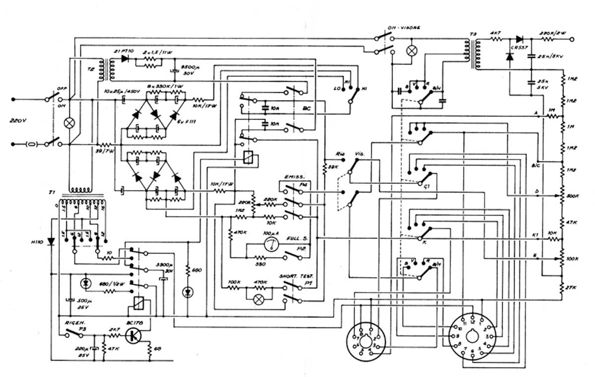

Ca doit être un relais temporisé...
Le bloc de capas est chargé à la HT gonflée qui sert a régénerer la cathode...

Comme quoi l'interet des uns par rapport à ceux des autres.... Transformer un tel appareil en épave pour récupérer un support octal, je ne vois vraiment pas l'interet et pourrait s'assimiler à un acte stupide.
Si encore c'est pour faire autre chose dans le coffret, admettons, mais enfin...
En plus vous avez le schéma...
Premio, un conseil: Le démontage est à éviter le plus possible, pour une simple raison. Vous vous retrouvez à la fin avec un tas d'épaves auxquelles il manque une ou deux pièces, fils coupés bref inutilisables et qui prendront tellement vite une place "pour rien" que vous finirez par les mettre à la benne.
Deuxio, c'est un excellent appareil que j'ai eu l'occasion d'utiliser quand je travaillais en dépannage sur Roubaix. Son point fort c'est justement la temporisation qui permet de doser plus facilement le temps de régénération tout en augmentant la tension filament: gros avantage par rapport à un Heathkit par exemple. Enfin, il peut également régénérer du mono-canon, (donc du N/B).
Conclusion: quand vous avez un appareil comme celui-là et dont vous ne voyez pas l'utilité par rapport aux thèmes suivis, utilisez-le comme monnaie d'échange, surtout si c'est pour récupérer les 3 francs 6 sous d'un support octal....
