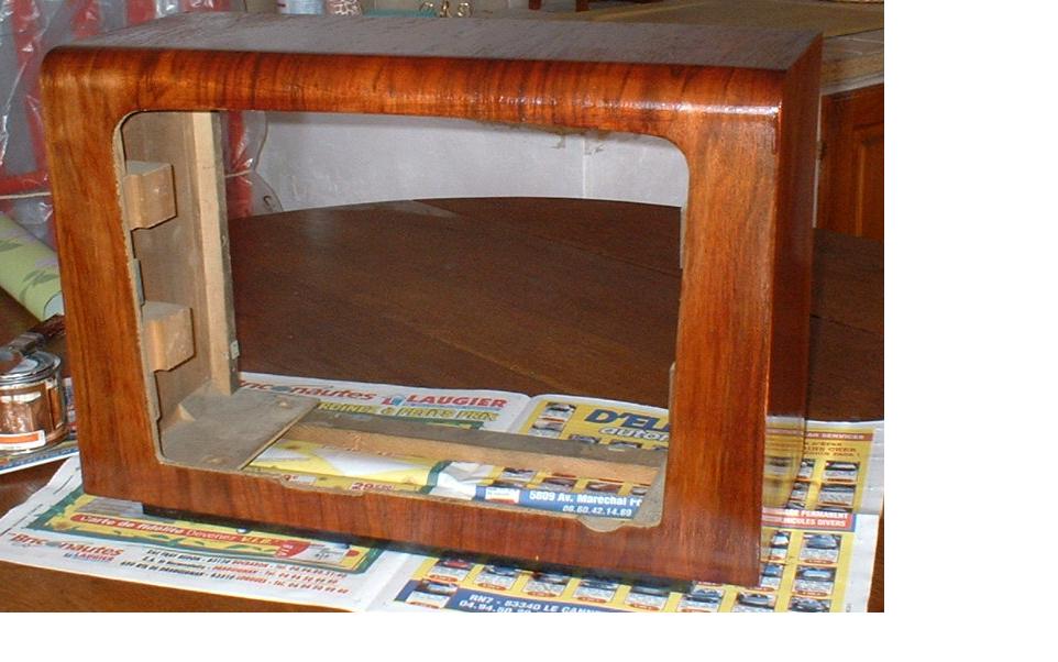

Ponçage et traitement du bois contre les petites bêtes.
| Sujet : Restauration BF411 Nouveau | De Phil Le 20-05-2006 à 20:29 sta |

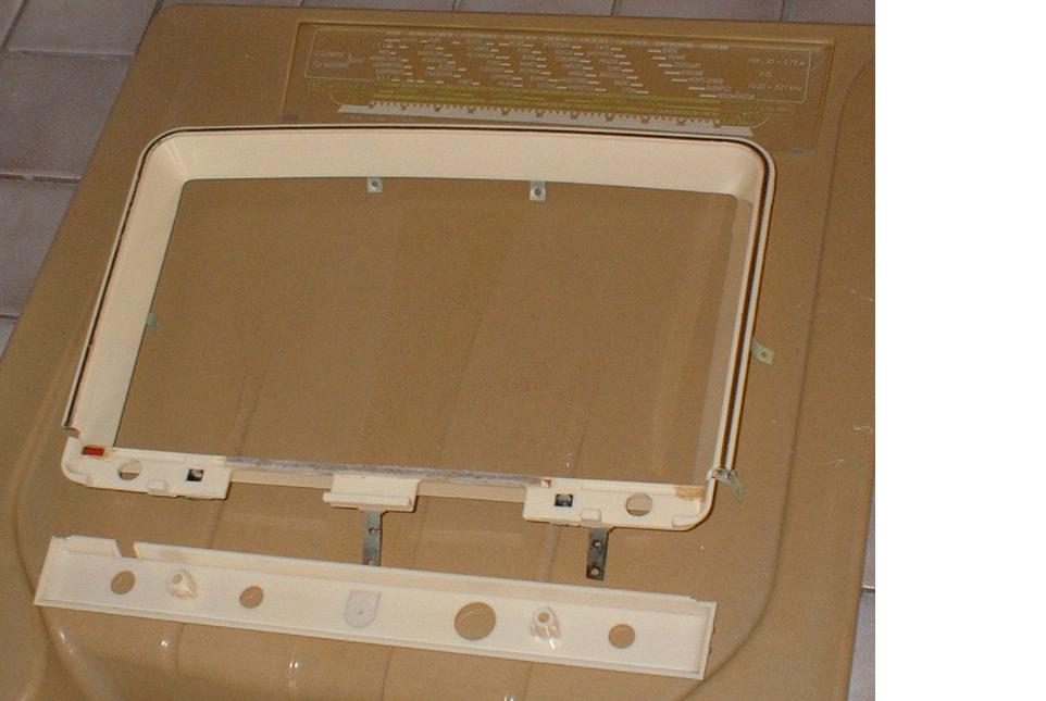

Vernissage et lavage à grande eau des éléments en plastique.

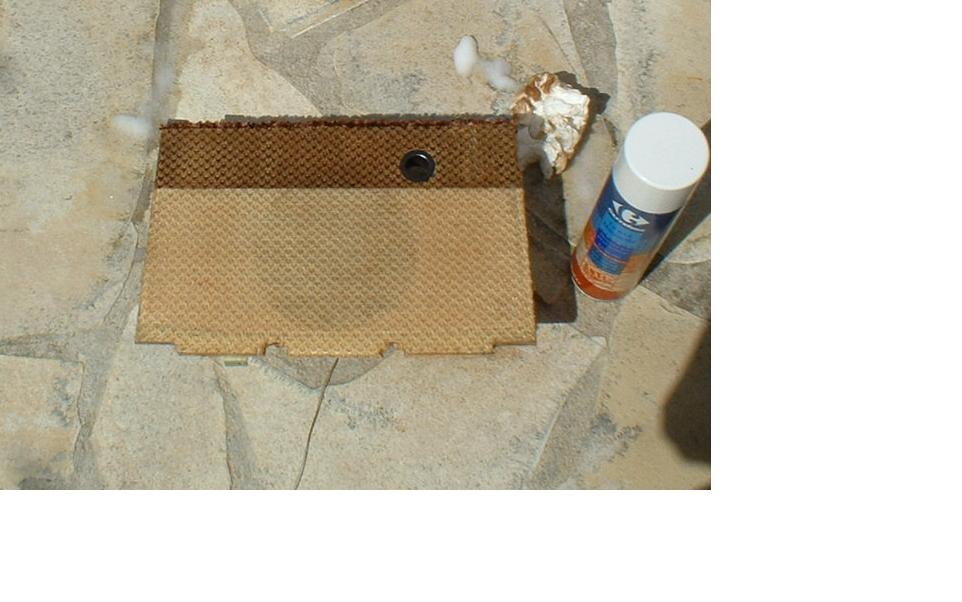

Nettoyage de la toile avec mousse à moquette et eau écarlate. Je ne laisse pas la mouuse agir trop longtemps pour ne pa abîmer le tissu. je passe ensuite l'aspirateur.

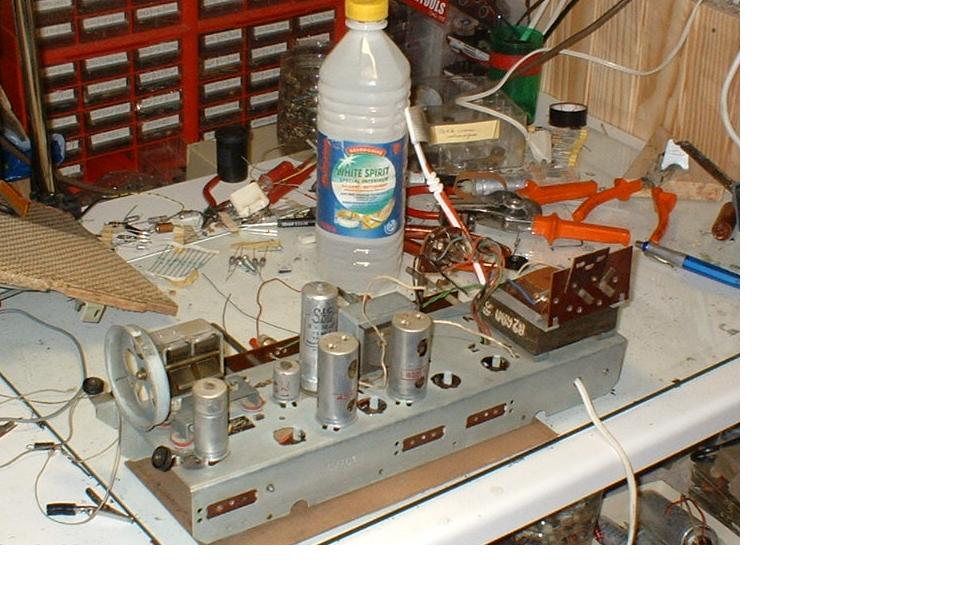

le chassis est nettoyé au white spirit et alcool à brûler.

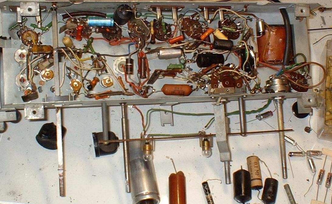

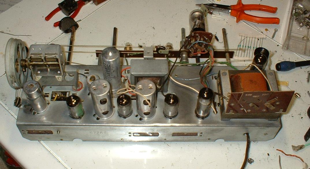

Partie composants :
J'ai changé une bonne partie des capa goudron, les capa de fitrage une résistance cassée et le fil de l'alim.
J'ai réparé et remis en place la ficelle du CV, merci Lionel pour le plan.
Dégrassage des tubes en prenant soin de ne pas effacer le marquage
Un coup de KF sur le changement de gamme d'ondes et quelques gouttes d'huile sur les axes.
Remontage de l'ensemble et voilà !
