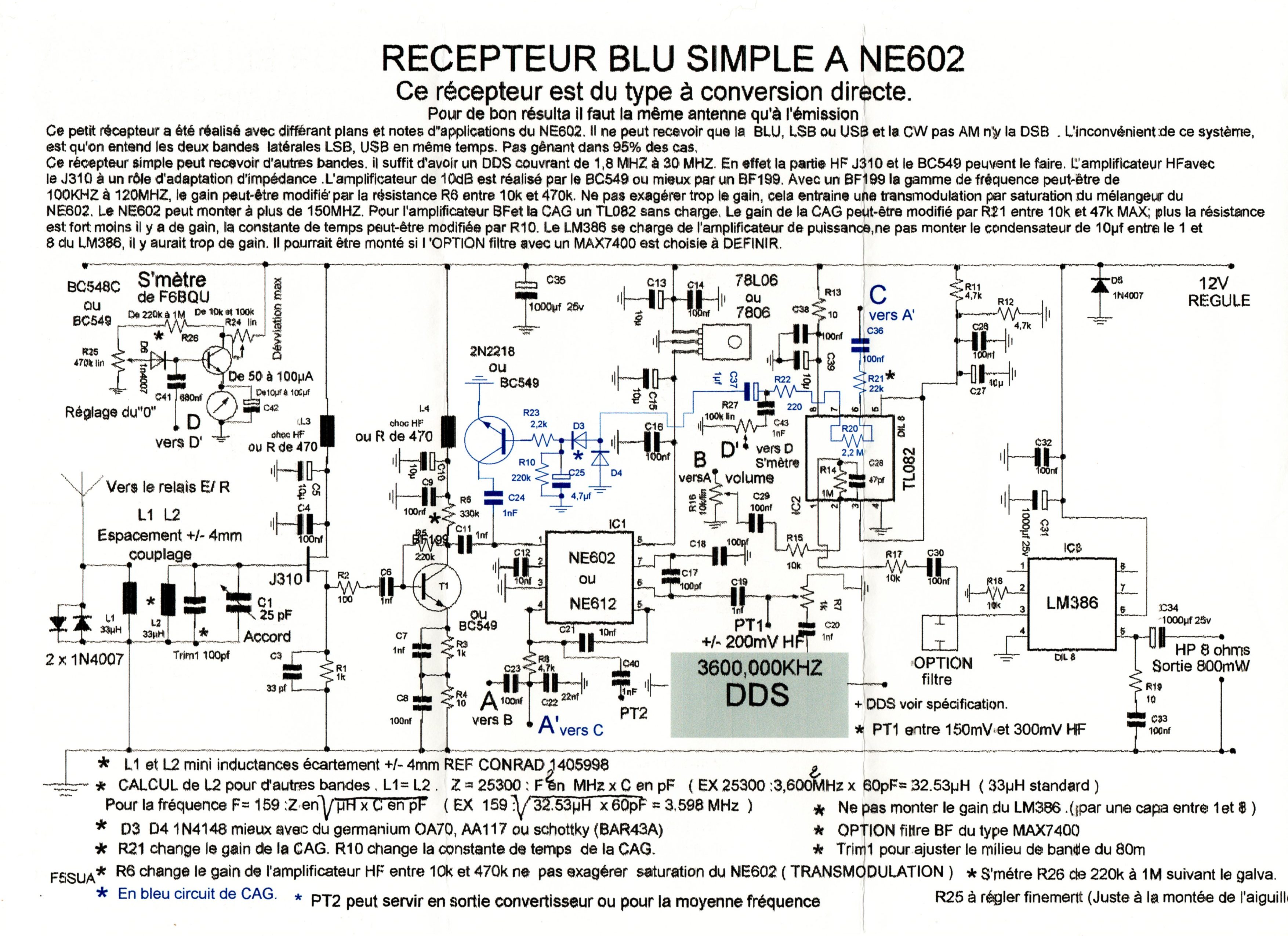

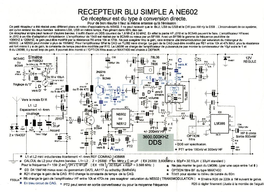

| Sujet : s metre Nouveau | De BRT95 Le 09-03-2018 à 21:00 sta |
Bonsoir.
Surle site de l'' ARACCMA'',page de F5SUA,il y a un rx blu (ou ssb).Sur le schéma ci-joint,en
haut a gauche on y voit un ''Smetre'' de F6BQU qui devrait parfaitement aller.Vous pouvez
aussi regarder le site de F6BQU ou il y a plein de choses intéressantes. 73's F6...
