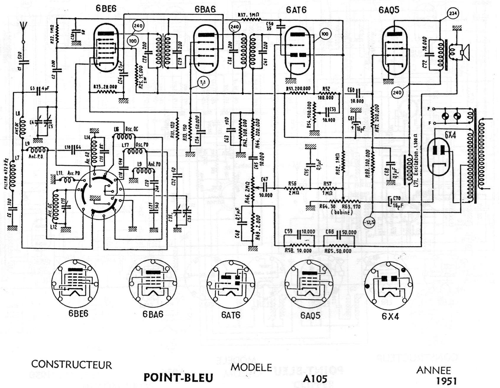

J'ai commencé à retaper une TSF de la marque Point Bleu, modèle A055, le schéma n'étant apparemment dispo nul part donc je me suis basé sur le schéma du modèle A105 qui possède les mêmes tubes (le schéma n'est pas identique mais c'est déjà ça de l'avoir sous le coude).
Après avoir changé les condensateurs chimiques et ceux qui sont sous tube de verre, j'ai essayé de brancher le poste, que j'ai rapidement débranché quand la valve s'est mise à ''flasher'' mauve/blanc avec une fumée grisâtre qui sortait de dessous le poste...
La fumée venait d'un fil de cuivre enroulé autour d'une plaque, qui je pense est un genre de résistance de puissance (qui correspond sur le schéma à R63 et R64). Donc changement du tube 6X4 par un neuf, changement du fil bobiné par deux résistances de puissance modernes (pas réussi à trouver exactement les mêmes valeurs donc j'ai pris ce que j'ai trouvé de plus proche => 33 au lieu de 30 et 180 au lieu de 170).
Après je ré-essaye un branchement sur secteur, tout se passe bien, du son se fait entendre quand je branche l'ipod en PU, quelques crachouillis quand le son est trop fort mais c'est déjà pas mal (pour moi en tout cas!).
SAUF qu'au bout d'un moment le volume chute et se stabilise à un niveau très bas... Si j'éteins le poste et que je recommence, rebelote, du son puis grosse perte de décibels! En mesurant les tensions sur l'anode et la grille (g2 si je me trompe pas) de la finale, j'ai quasiment 234 et 240 (comme indiqué par le schéma), mais au bout d'un moment les 2 se cassent la gu*ule...
Le ''flash'' de la valve a t il pu endommager les condos chimiques neufs que j'ai mis? (je vais pouvoir emprunter un capacimètre mais je ne peux pas les tester pour l'instant) Ou sinon les valeurs trop élevées des résistances que j'ai utilisé pour remplacer la bobinée peuvent elles entrainer ce genre de phénomène?

| Sujet : Volume qui baisse tout seul Nouveau | De crilemans Le 29-03-2018 à 20:02 sta |
Bonsoir.
Attention le boitier de c70 doit être isolé de la masse du châssis (polarisation par le moins).
Vérifier c68 et c72 sur le schéma joint, ou leurs homologues.

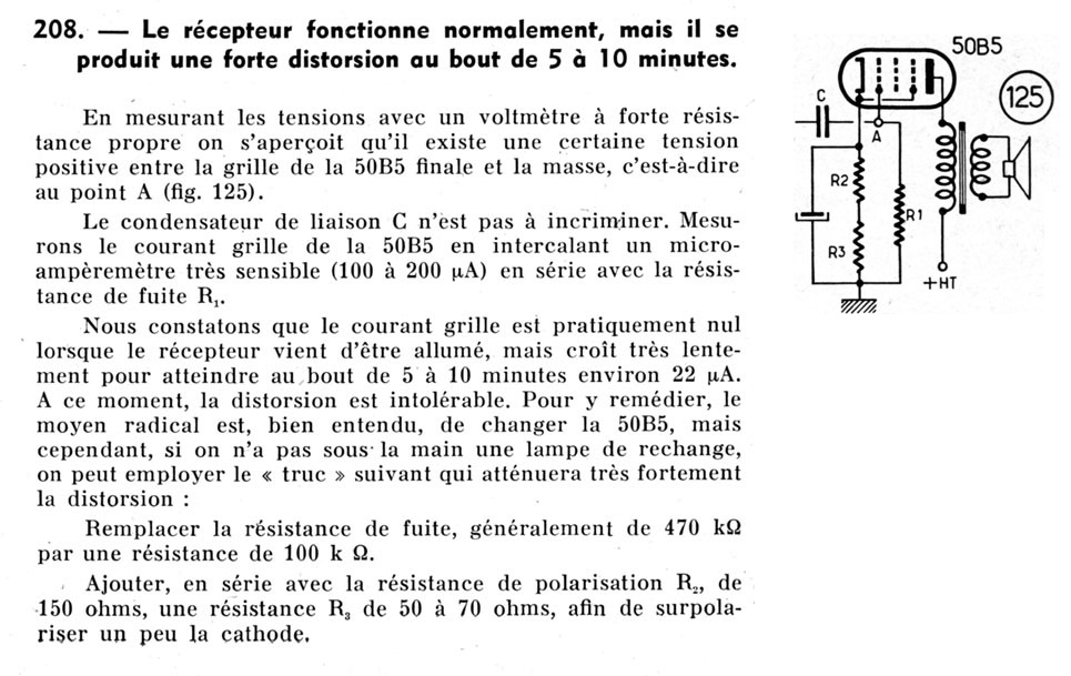

Dans les livres de Sorokine, on conseille évidemment de changer la lampe, ou de tenter des ''trucs'' pour améliorer provisoirement la situation :
- Diminuer les résistances de grille (vérifier R62 et R69, les diminuer jusqu'à 100 k),
- Réduire la tension de chauffage (résistance se quelques Ohms en série avec le filament).
Ce défaut est du à la grille 1 qui doit être pollué par des matières émissives vaporisées depuis la cathode. La grille se comporte alors comme une cathode, émet des électrons et devient dangereusement positive. Pas d'espoir de guérison...

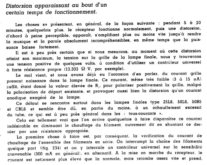

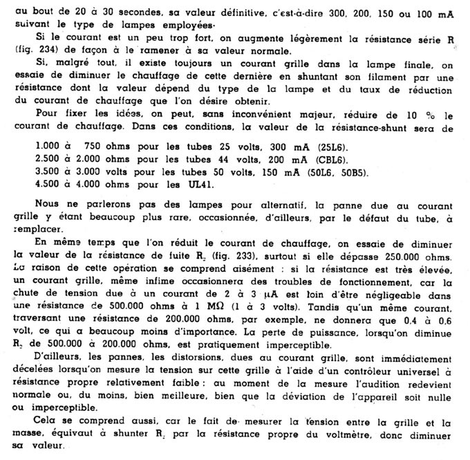

| Sujet : Volume qui baisse tout seul Nouveau | De jcj Le 31-03-2018 à 09:18 sta |
Un peu de littérature (Sorokine) sur cette panne qui est assez fréquente ->

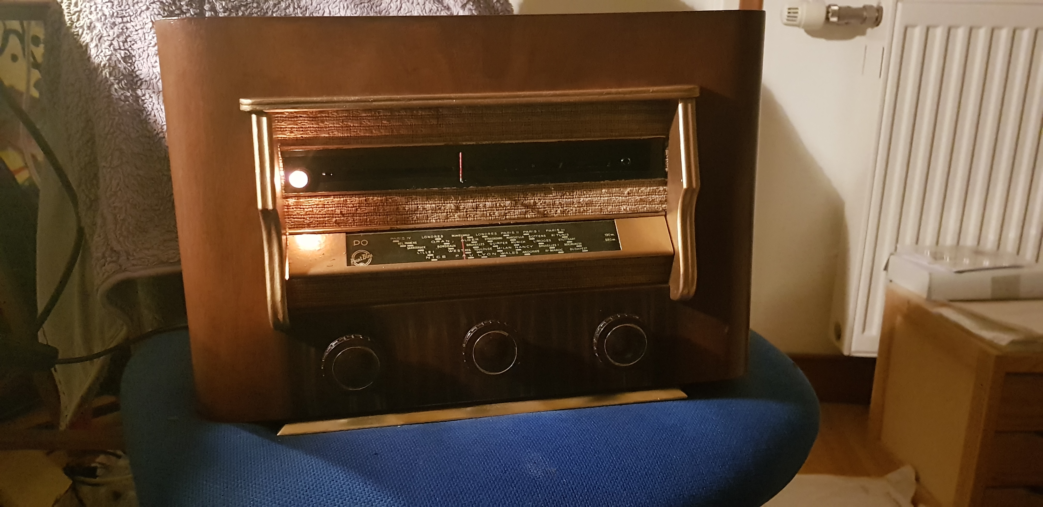

Voici des news :
- Condos chimiques => changés
- Tube 6AQ5 => changé
- Résistances dont la valeur a bougé ou ''suspectement'' noircies => changées
- Un peu de peinture pour quelques pièces de la caisse qui en avaient besoin
Sur la photo on voit qu'il me manque un cadran et son support mais j'y bosse!
Résultat : nickel, elle chante à nouveau, par le P.U. en tout cas, vu que pas de FM. Le son est ''loud & clear'' et ne bouge plus!
