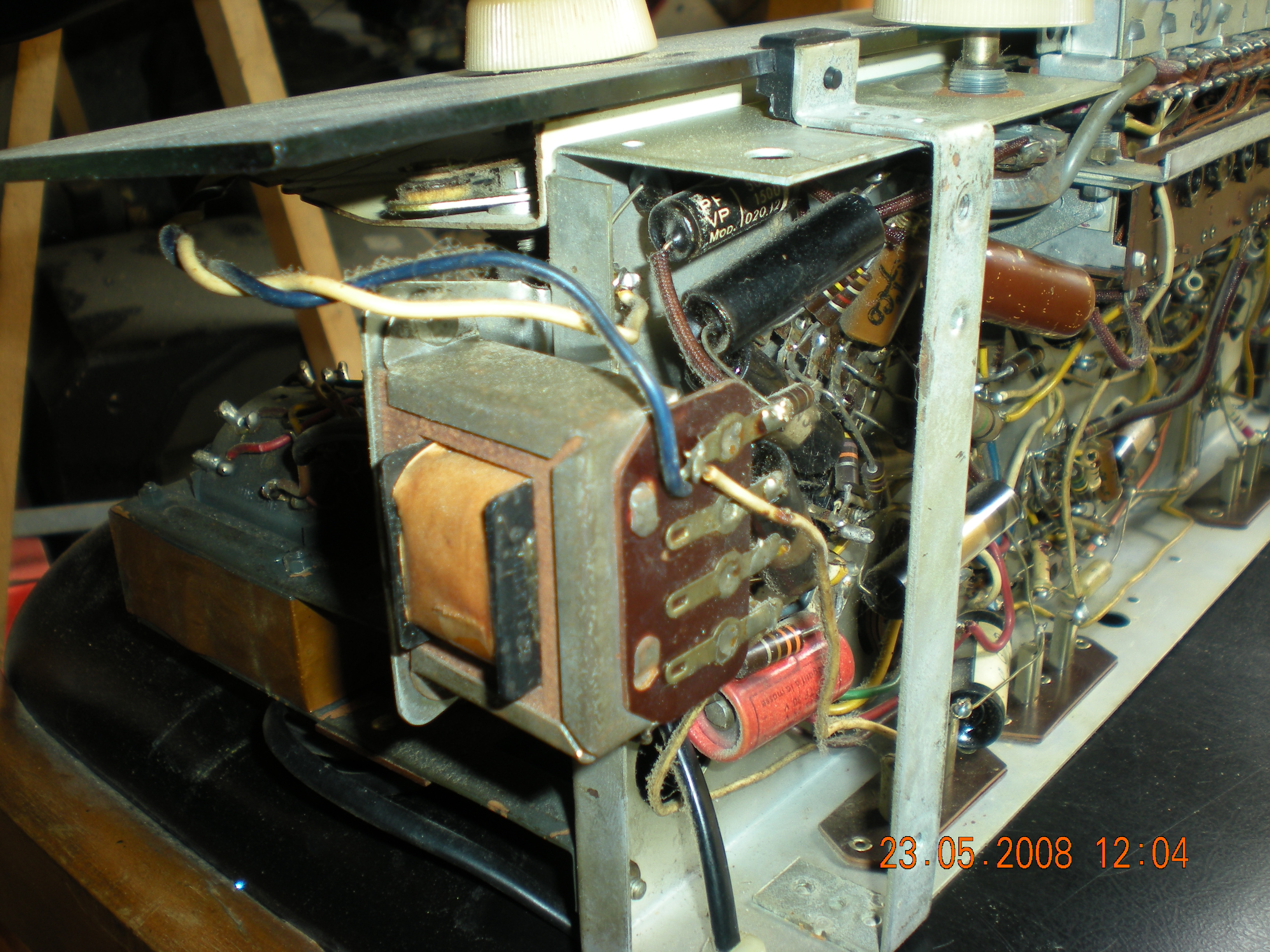

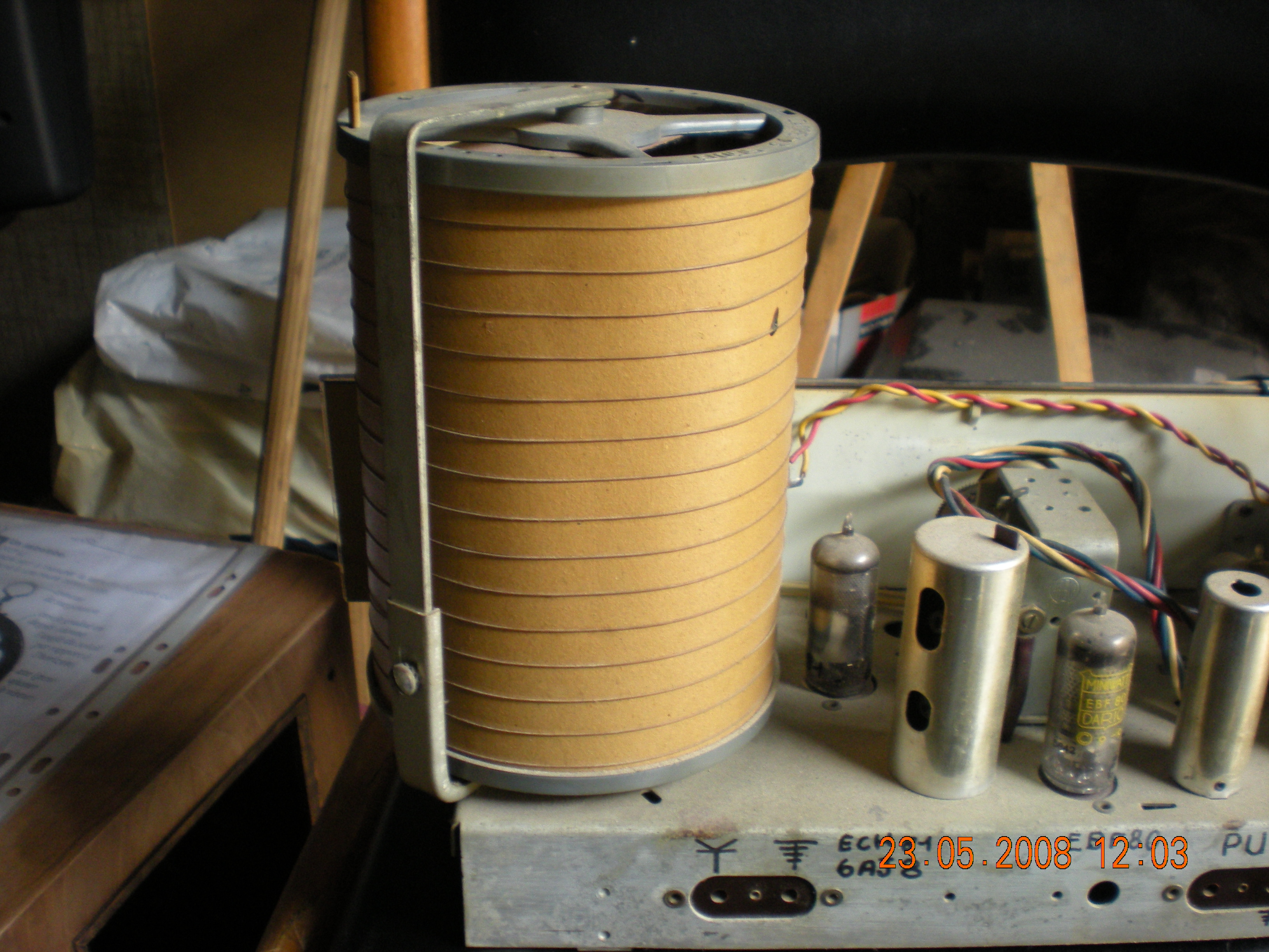

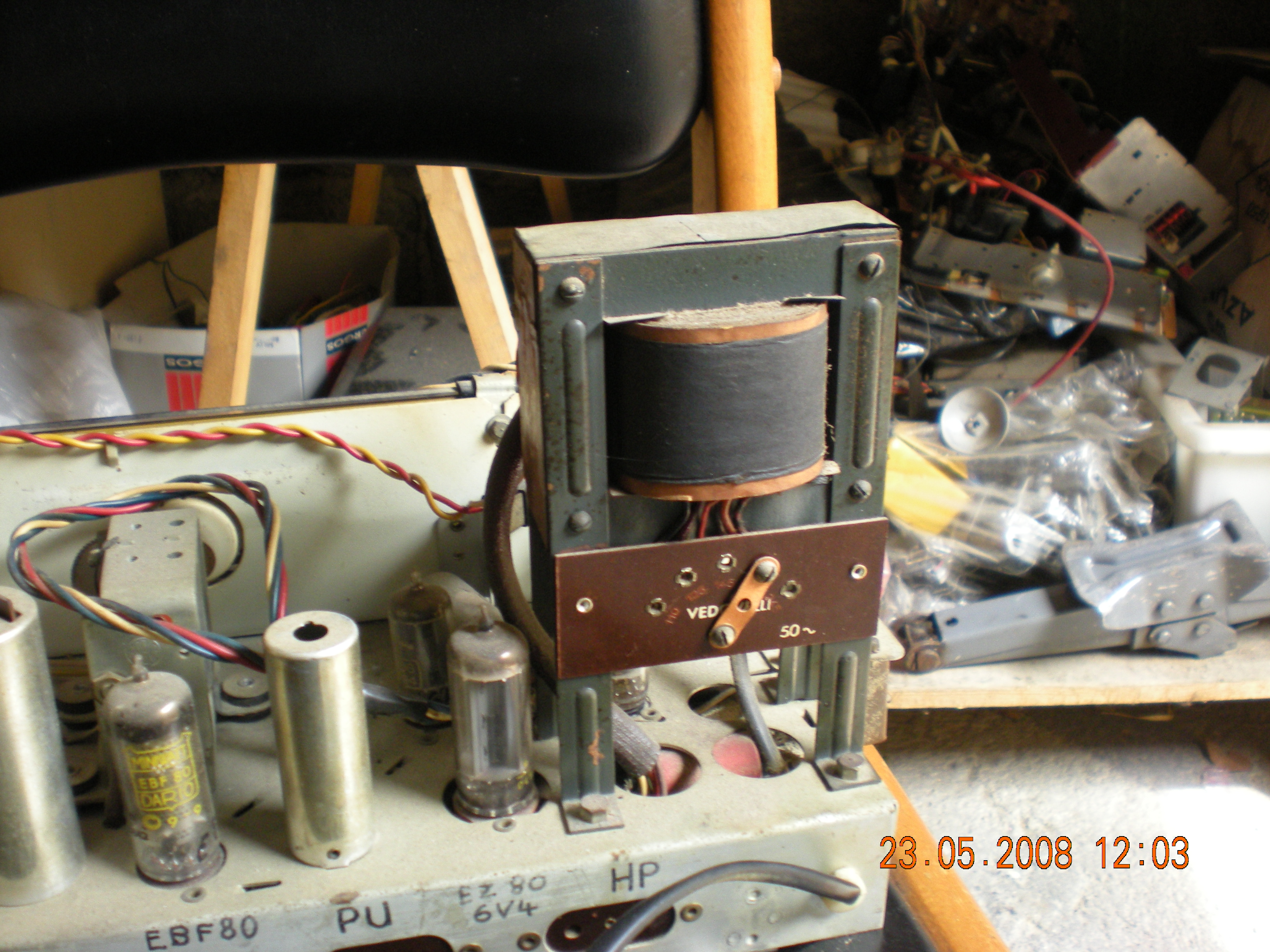

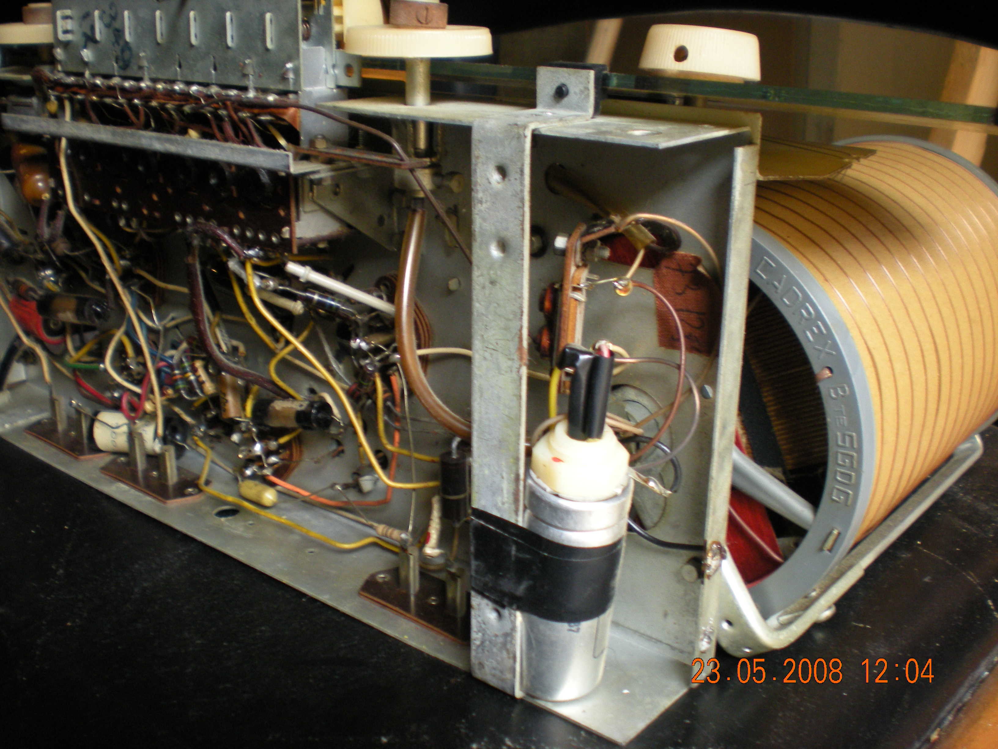

| Sujet : Entrainement du cadre antenne Nouveau | De jcj Le 16-04-2018 à 12:19 sta |
Quelques photos de ce type de cadre à air.
Sur la 1ère on voit l'entrainement.
Sur les autres on voit la manière de les accorder en écartant plus ou moins le haut des bobinages.
Cordialement : jcj
