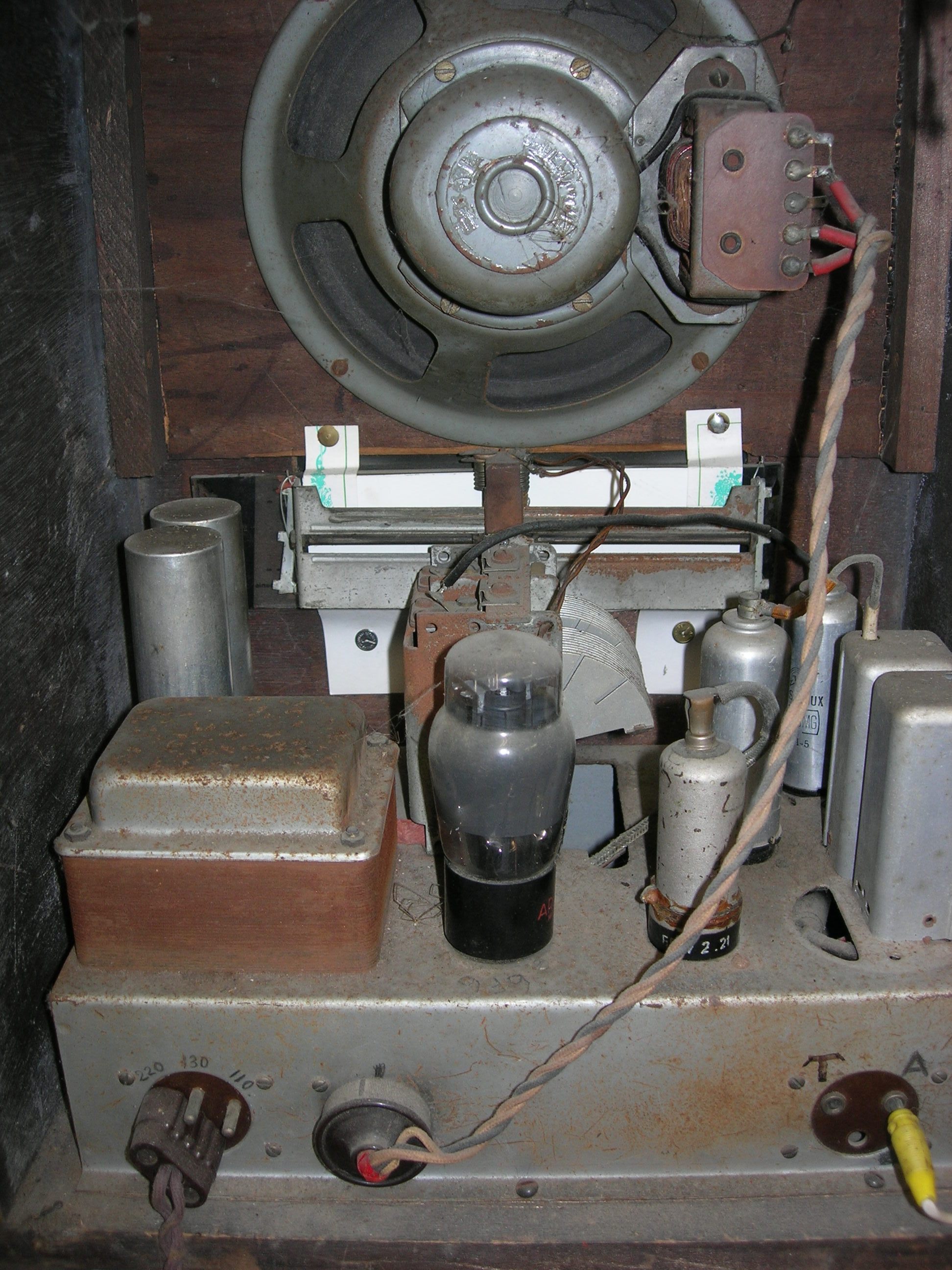

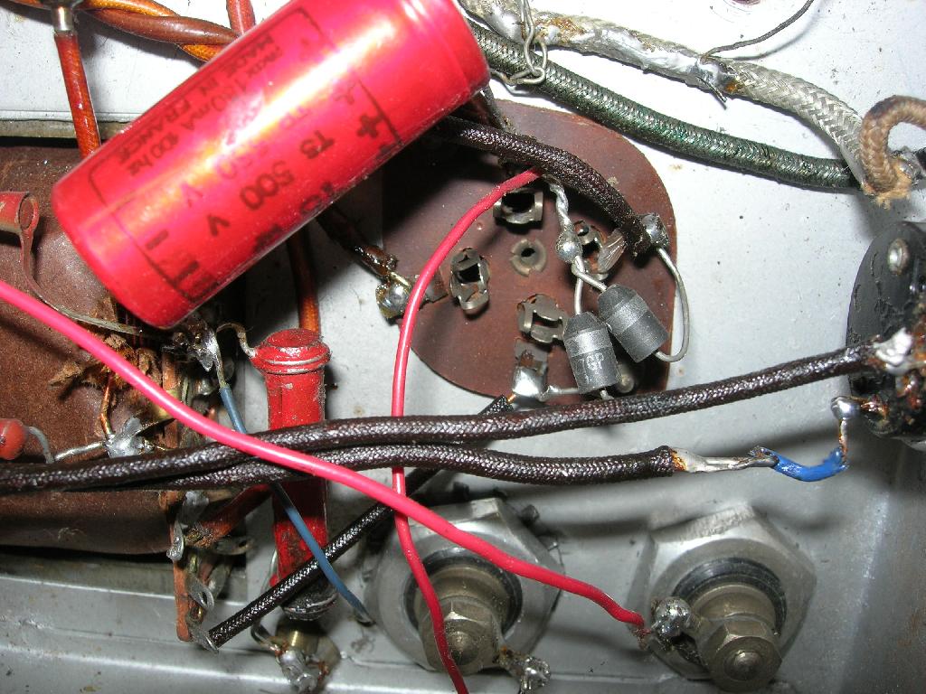

Bonjour la compagnie.

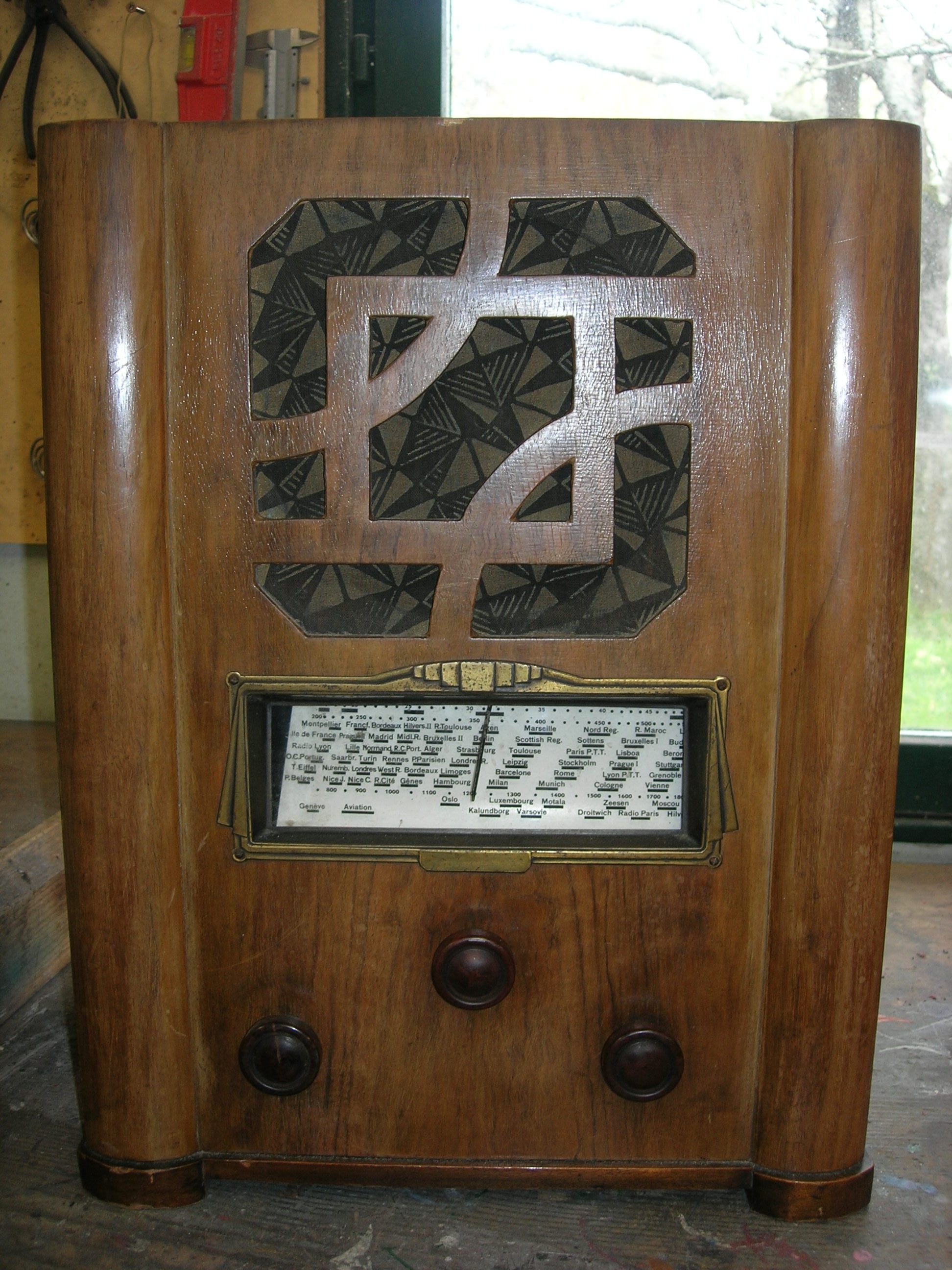

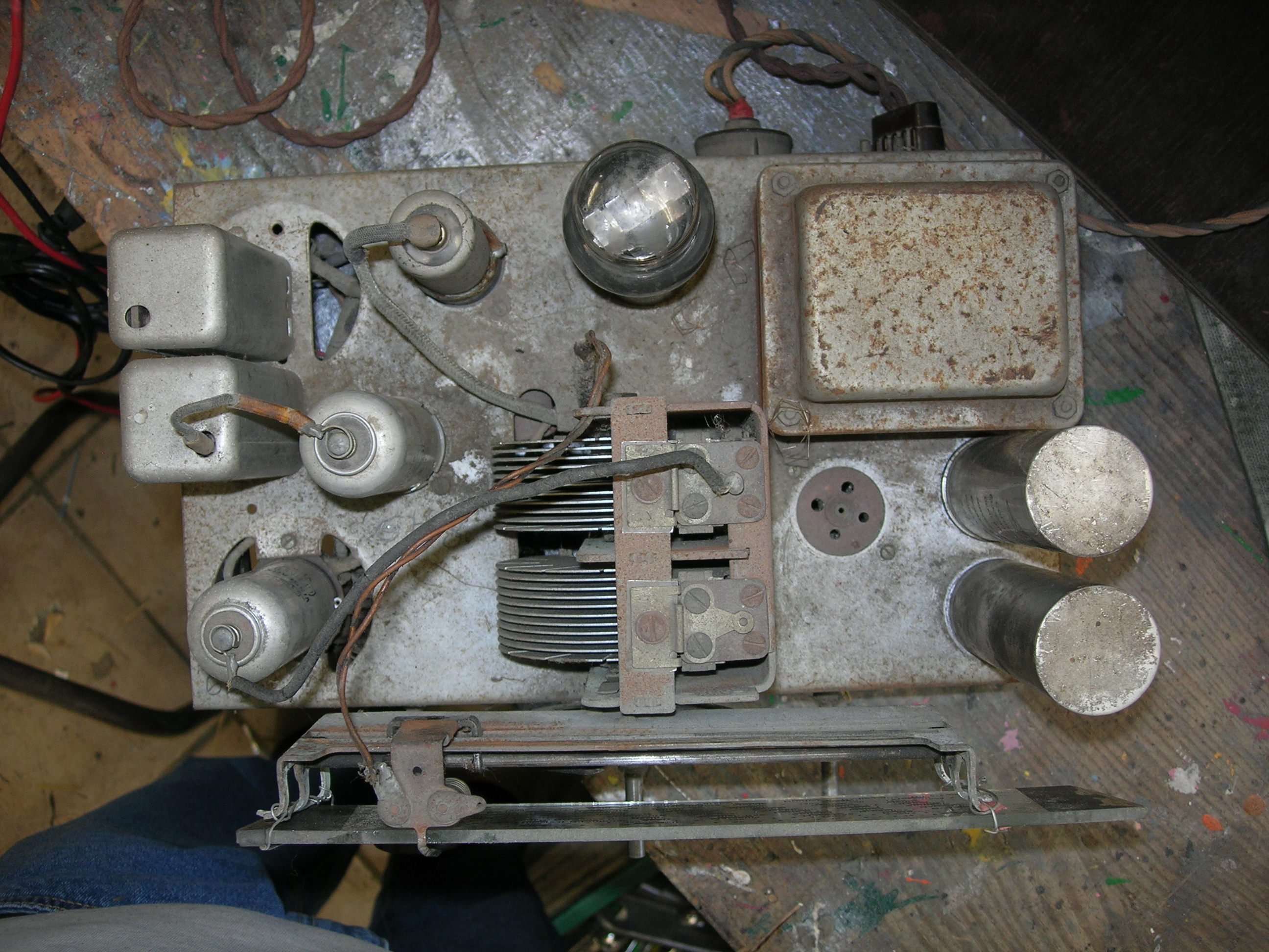

J'ai récupéré ce matin un poste magnifique qui n'a pas de marque. Il n'a pas la fonction PU, et bien sûr ne fonctionne plus. Les lampes seraient : 6F6G, GQ7 ou GQI, 6H8 MG, 6E8 MG.j'ai l'impression que la première citée ne chauffe pas? Ce poste à déjà été regardé par quelqu'un de plus compétant que moi mais depuis quant...mystère? Et si par hasard il refonctionnait, pourrais je grâce à vos précieux conseils ajouter une fonction PU puiqu'il n'y a que celà qui m'intéresse?
Merci d'avance et bonne soirée.
Philippe de Nantes
| Sujet : Poste inconnu? Nouveau | De F5LJJ Le 16-04-2018 à 19:39 sta |
Bonsoir Philippe
Oui tout est possible, rajouter la fonction PU c'est jouable
Comment la fait-on sortir derrière le poste? Fiche BNC, fiches banane, .....

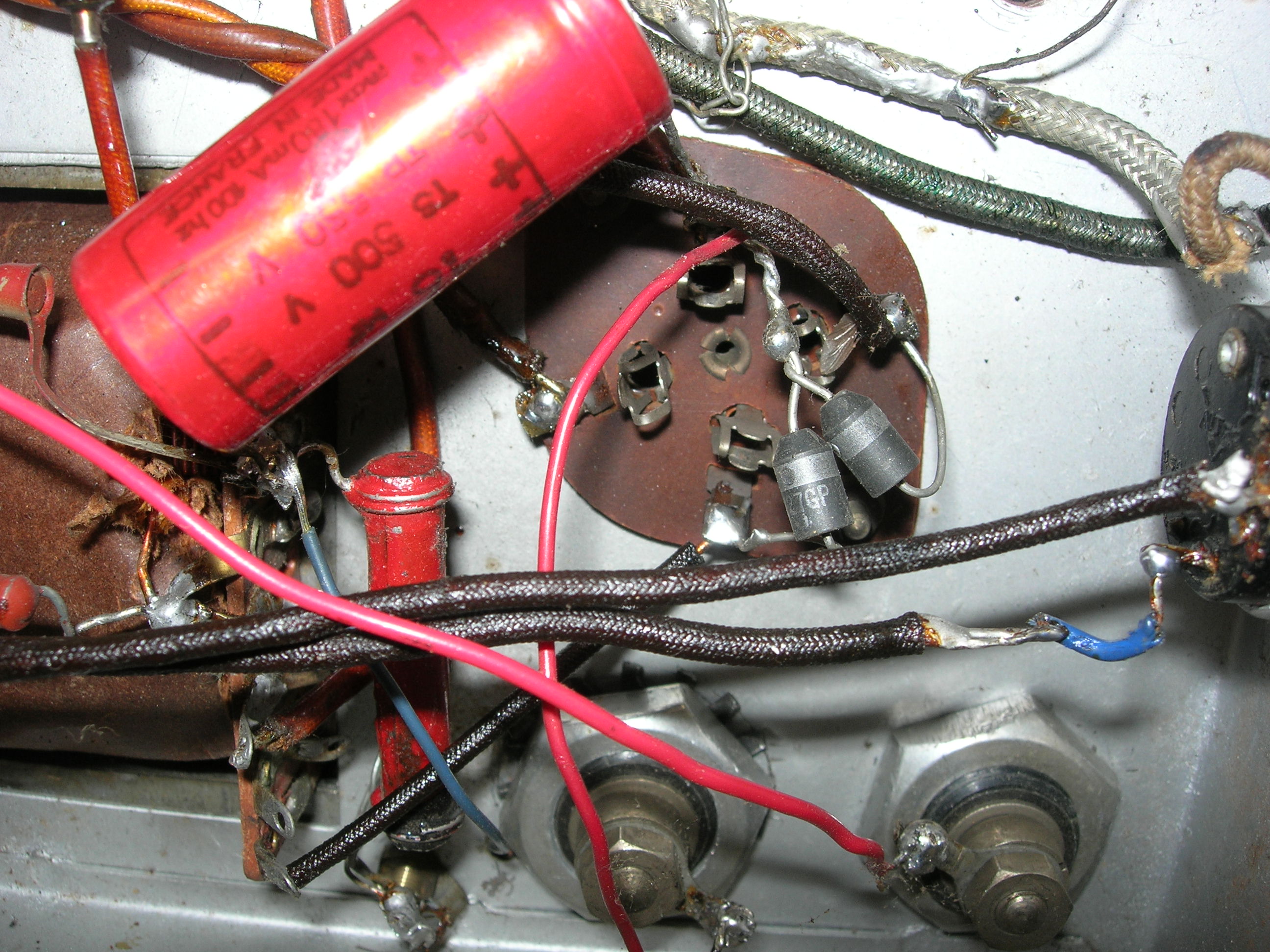

Je vois que la redresseuse a été remplacée par 2 diodes; ce serait bien de remettre un tube redresseur; je ne connais pas les tubes d'origine mais nos amis du forum vont trouver cela avec facilité
Le tube mélangeur est une 6E8, le tube HF est une 6H8, le tube BF et la détection est une 6Q7 et le tube de puissance est une 6F6 et le tube redresseur une 506, 1561, ou 1801
C'est mon avis mais il vaut mieux écouter les connaisseurs, je peux me tromper
JL
| Sujet : Poste inconnu? Nouveau | De bocq18 Le 16-04-2018 à 23:01 cms |

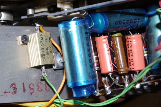

bonsoir a tous
le remplacement de la valve par deux diodes dénature un peu cet honrable ancêtre .De plus la valve posséde une resistance interne de l'ordre de 150 à 200 ohms, la diode seulement quelques ohms, de plus le HT arrive brutalement avant que les lampes aient eu le temps de chauffer donc au depart aucun débit, la tension redressée risque de monter trop haut (tension transfo x 1,414.)aussi après le filtrage pour éviter de claquer les condos de filtrage , il est préconisé de mettre entre le plus et la masse une résistance d'environ 30 kohms 3w pour avoir un debit dès le départ.Përsonnellement je ferai les essais et la mise au point du poste avec cette solution de remplacement .
Je commecerai par un bon dépoussierrage
avant ces essais je remplacerai le deux condo de filtrage ensuite le gros condo rouge qui semble avoir été rajouté puis le condo de liaison entre la plaque de la préampli BF et la grile de la lampe de puissance. Avant de brancher vérifier si le commutateut du transfo est bien sur 240V.
Ensuite si tout est satifaisant j'esserai de trouver une valve mais chacun fait comme il l'entend ....
Bonne soirée
| Sujet : Poste inconnu? Nouveau | De omale 13 Le 16-04-2018 à 23:08 sta |
la valve certainement une 80

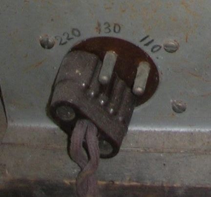

Le sélecteur de tension secteur est bien sur 220V, mais la conception de l'époque fait froid dans le dos... Il vaut mieux ne pas laisser traîner des doigts derrière le châssis. Le danger est peut-être même présent lorsque le poste est branché mais à l'arrêt.
Avant toute chose, mieux vaut isoler les deux fiches 130 et 110V par de la gaine.

Effectivement mon attention ne s'était pas porté sur le sélecteur de tension !!!

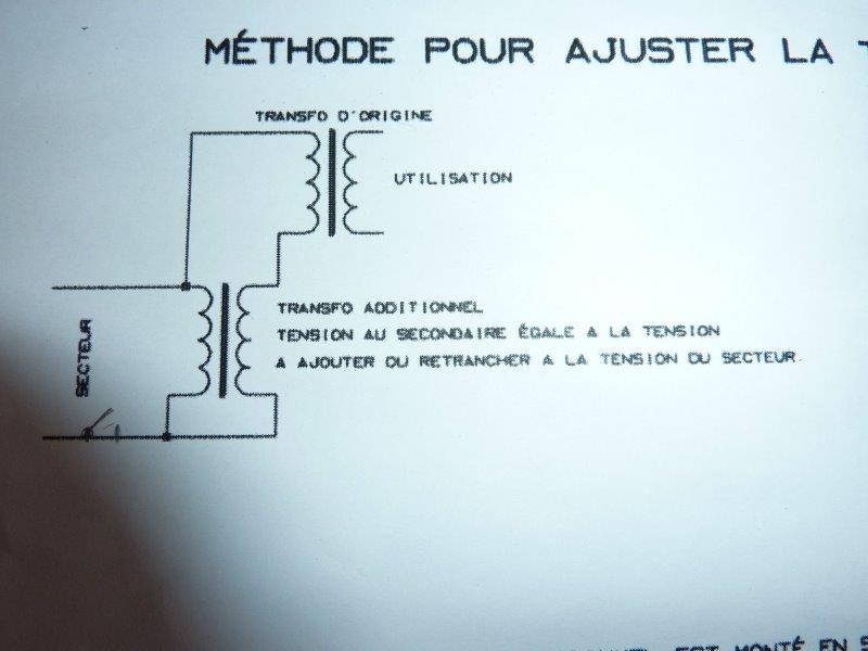

Bonjour ,je rajouterais un petit transfo afin d'abaisser de 20 v la tension d'entré du transfo ,il y a belle lurette que le secteur EDF est a 240 sinon 245 v ,j'en ai fait l’expérience,et rajouté un petit transfo sur un lowe et opta afin de ne pas survolter les filaments et la haute tension .

Et pourquoi pas un variac, une ampoule série , ralentir la centrale nucleaire ou vider un peu d’eau dans le barrage EDF
Les composants dans un poste de radio sont amplement dimensionnés pour supporter une surtension de 10% sans aucun risque

Bon, je vais vous donner la marque du vélo et même son année de fabrication

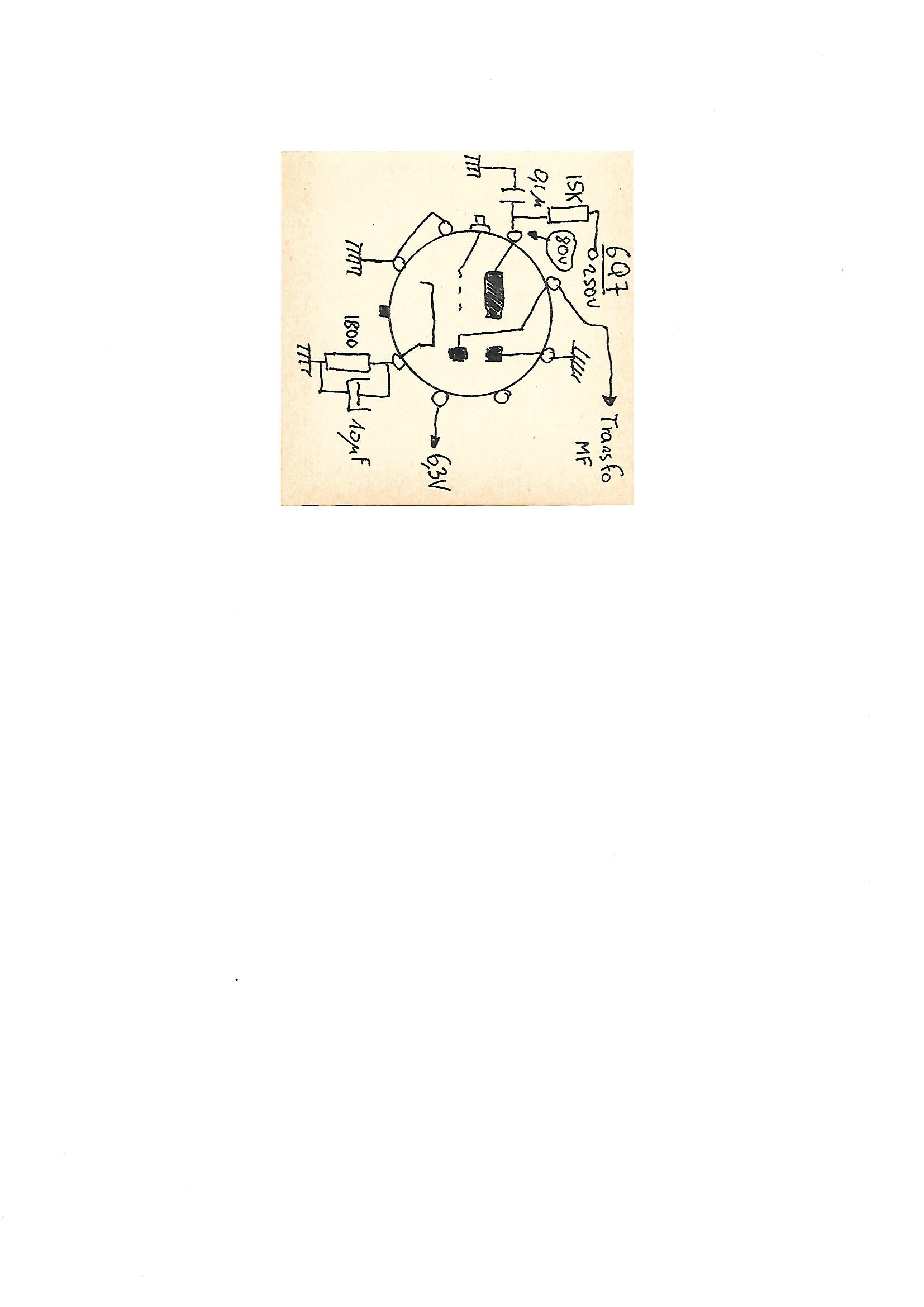

Pour ce qui est du branchement de la prise pick-up, je vous donne un plan mais il fallait bien préciser quelle lampe servait pour la détection; vous avez de la chance que j'aime bien dessiner
Bonne bidouille
JL

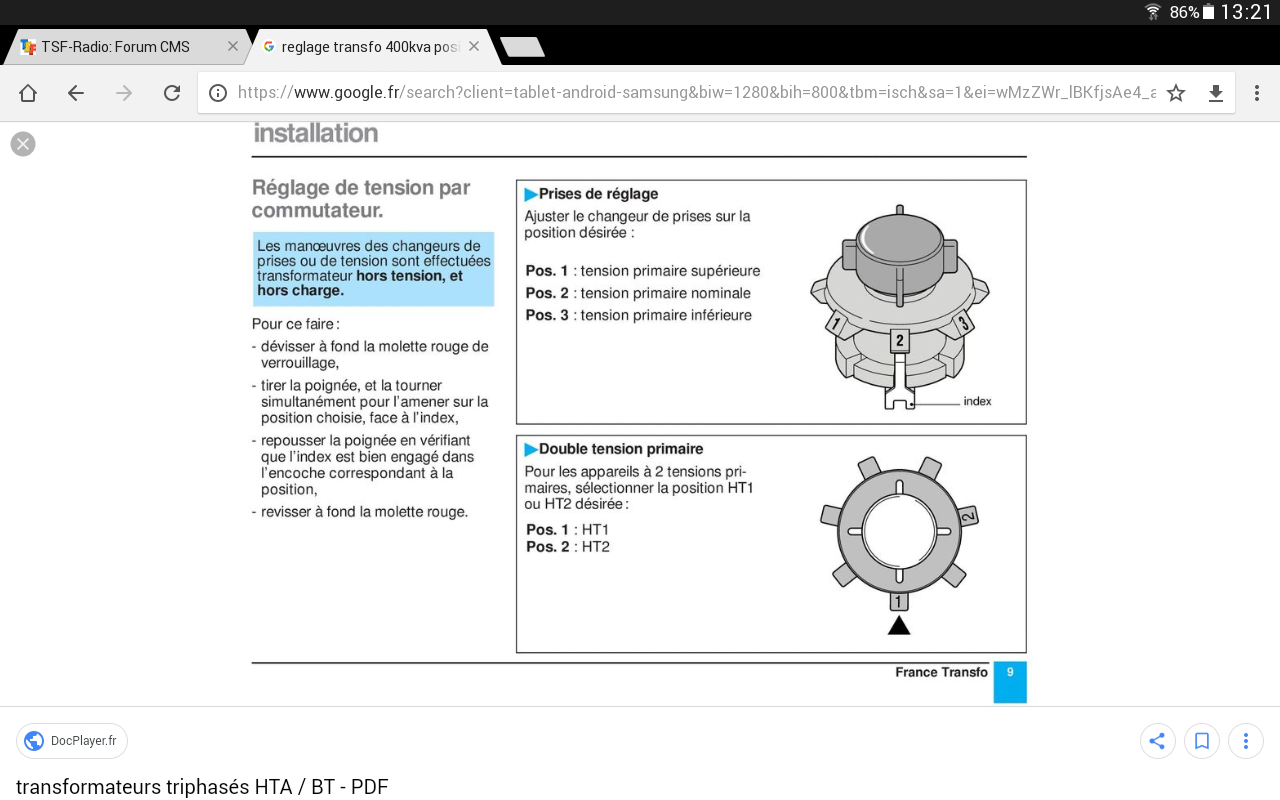

Merci F5...., Je vais essayer de raccorder le truc mais je regrette que le dessin ne soit pas signé.
Quand à JAK il doit être près d'un transfo EDF dont le positionneur de tension n'est pas correct (j'en ai raccorder des dizaines). Moi je telephonerais mais à qui ? ça avec le (service public) de maintenant...

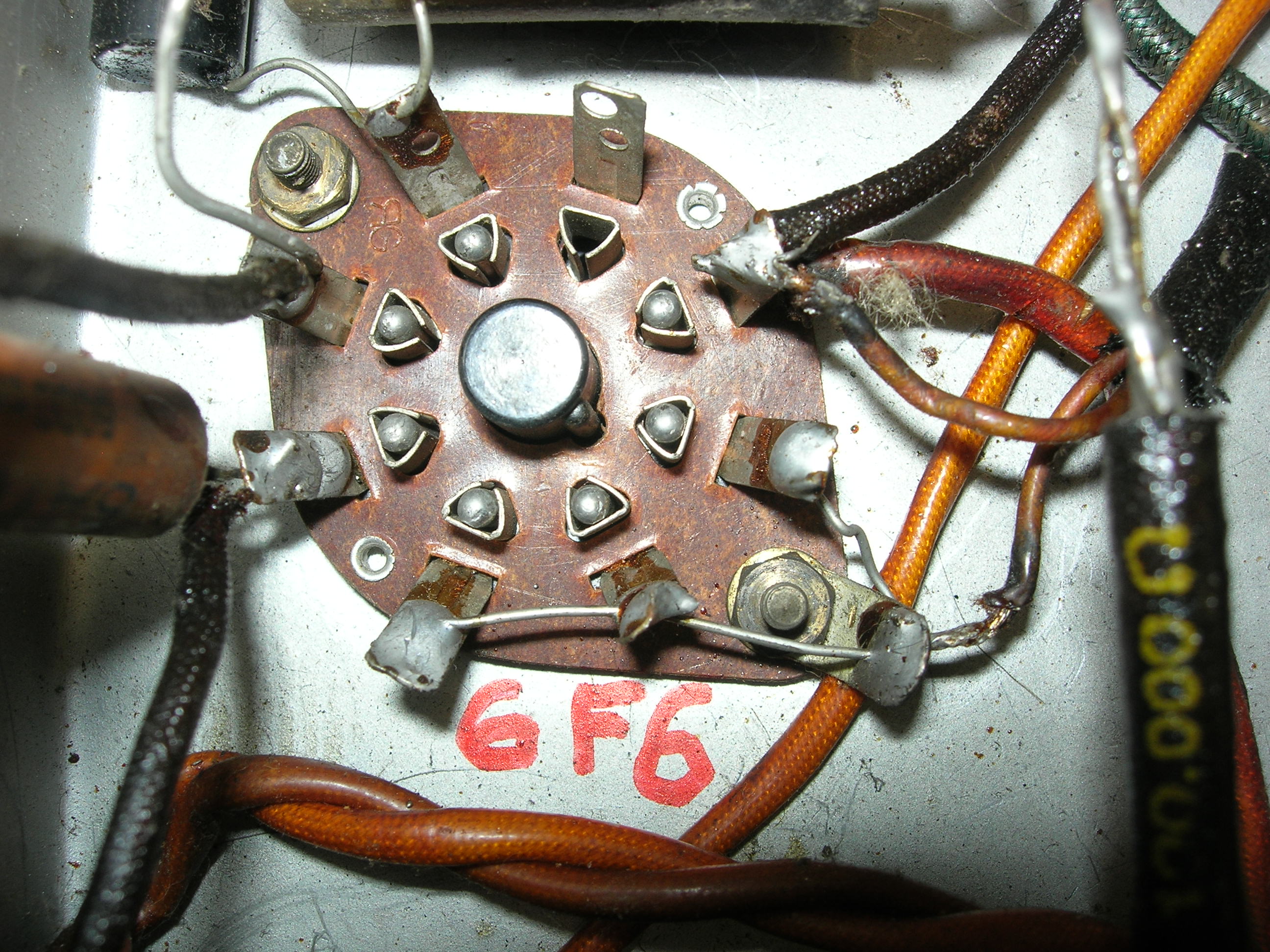

| Sujet : Poste inconnu? Nouveau | De Philippe Le 18-04-2018 à 15:11 sta |
Ré.

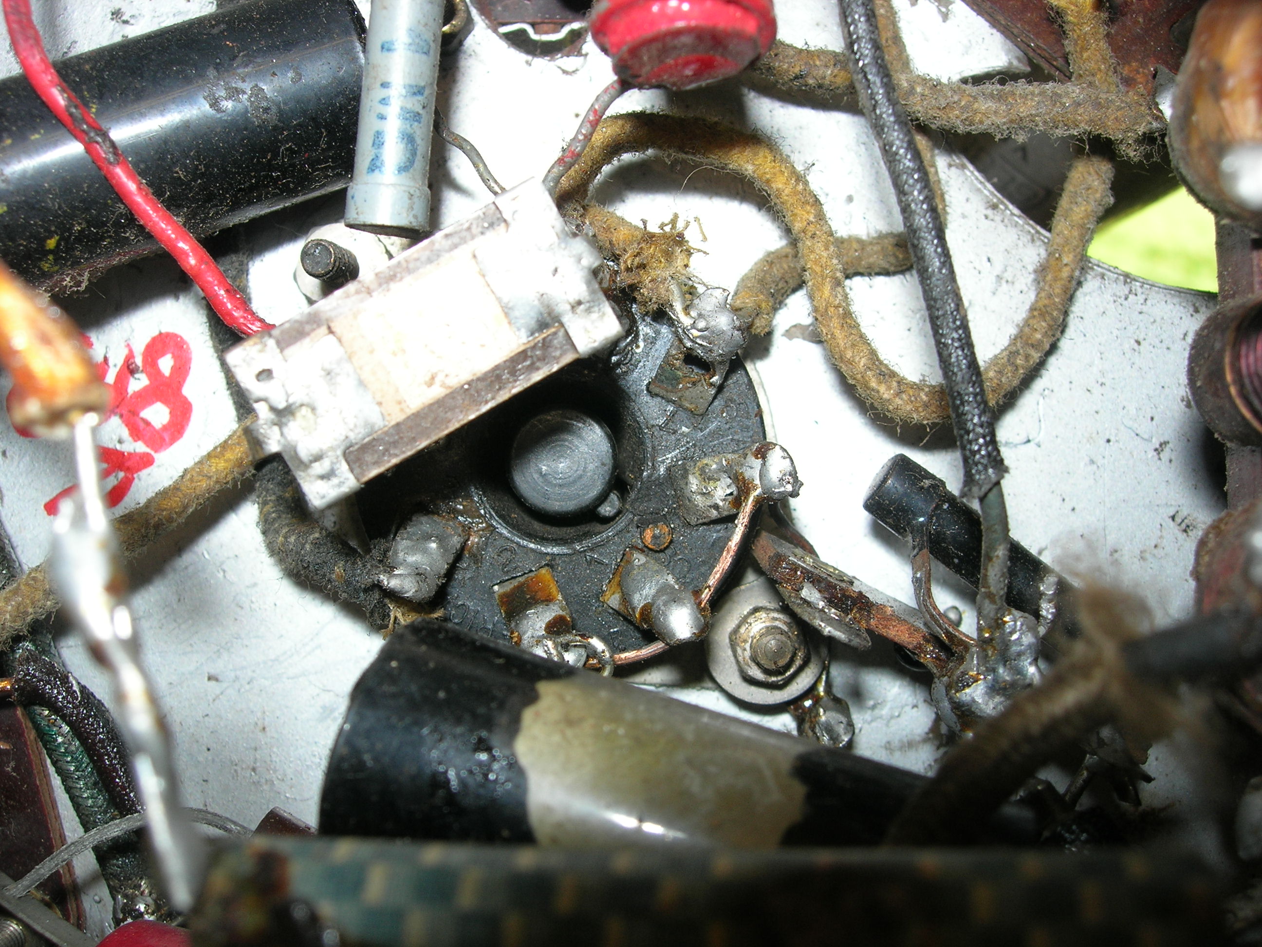

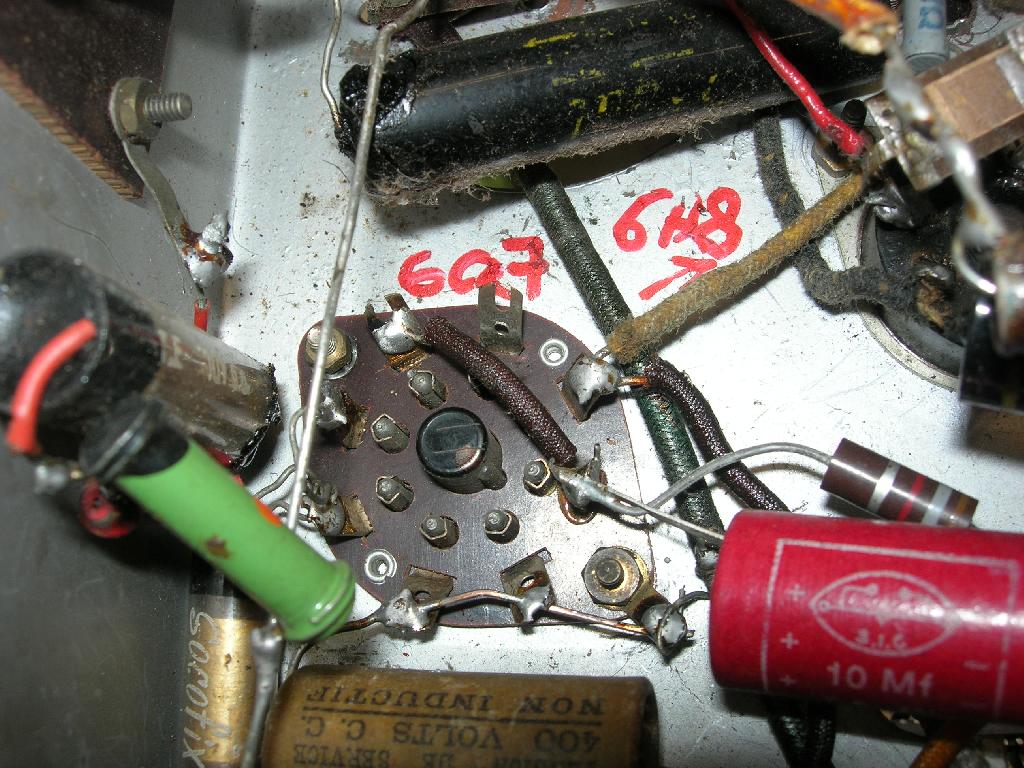

F5ljj le PDF envoyé ne correspond pas avec le brochage des lampes? J'envoie les photos. Mais prenez votre temps il faut que je parte faire un dépannage (la télé ne fonctionne plus chez ma mère (94 ans). Sûrement le coax arraché.
Bonne continuation
Philippe de Nantes
| Sujet : Poste inconnu? Nouveau | De jak Le 18-04-2018 à 16:08 sta |
Ok,quand vous avez une tension qui monte jusqu’à 245 a 248 v ici le soir sur Nogent sur marne ,la tension des filaments sera bien au dessus de 7 v ,alors si vous voulez user prématurément vos tubes ou détruire les filaments ,il faut pouvoir les ramener dans mon cas a une valeur acceptable ,et c'est pour ce la que j'ai utilisé ce montage sur un lowe opta vénus .
amicalement
JAK
| Sujet : Poste inconnu? Nouveau | De F5LJJ Le 18-04-2018 à 16:47 sta |
Bien sur que si, ça correspond aux brochages, autrement faut y a quelque chose qui ne va pas dans les lexiques
La broche n°1 est celle qui se trouve directement à la gauche de l'ergot et on tourne dans le sens horaire.
Vous devez mesurer à l'anode à peu près 80v; sur la photo, je ne vois pas très bien si la résistance de 15k vient sur l'anode, je suppose que oui! Le 250v y vient via un tranfo FI
La cathode est polarisée par une résistance de 1,8k avec un condensateur de 10µ
Les broches n° 1-2-5 sont reliées à la masse
La broche n°6 sert de point relais puisqu'elle n'est reliée à rien dans le tube
Sur les photos, je vois que c'est la diode de la 6H8 qui sert de détection
Voilà Philippe bonne bidouille
JL

Dans l'euphorie, j'ai oublié de poster le croquis
JL

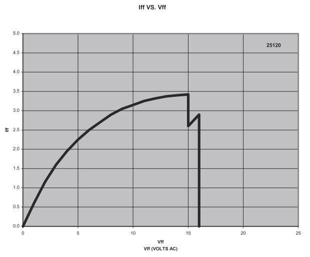

Le filament d'une lampe à chauffage indirect, qui travaille comme un radiateur électrique, ne sera jamais ''détruit'' avec une tension de 7 volts au lieu de 6,3 volts.
Il faudrait le chauffer sous 9 ou 10 volts pour abréger sa vie et encore ...

Pour finir sur une note humoristique, on trouve une courbe intéressante sur la tension/courant de chauffage dans le datasheet-canular de la ''Write Only Memory'' publié par Signetics au début des années 70 ->
Pascal

Bon, maintenant que je vous ai donné la marque et l'année de fabrication du vélo, on voudrait bien savoir s'il roule

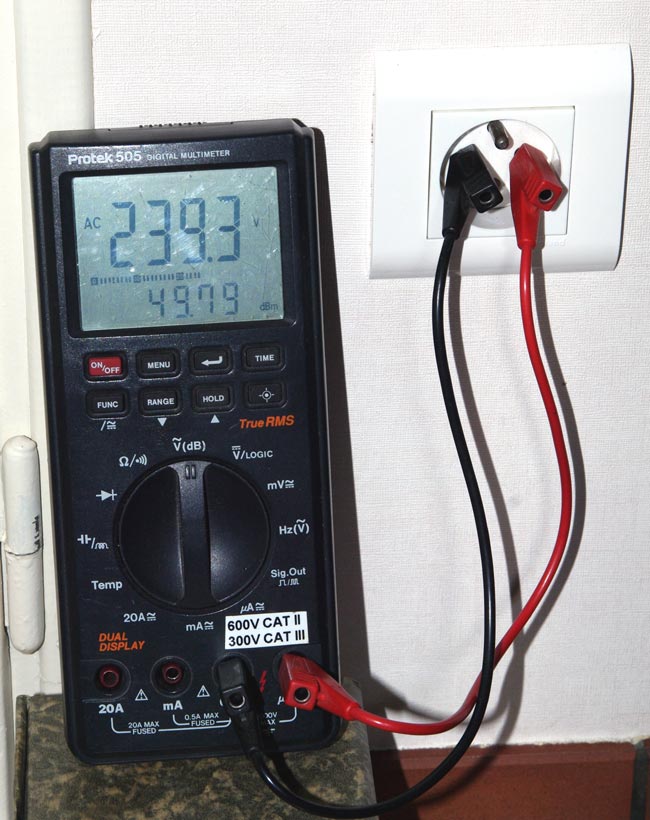

| Sujet : Poste inconnu? Nouveau | De jcj Le 19-04-2018 à 22:36 sta |
Chez moi, en zone rurale, 22H30 : 239,3 V (Mesure Trms avec un appareil fiable) ->
En cours de journée la tension varie de 235 à un peu plus de 240 V.
Je préfère donc la position 240 V du sélecteur quand c'est possible.
Cordialement : JCJ

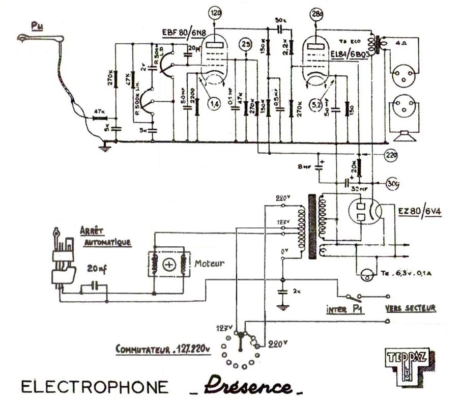

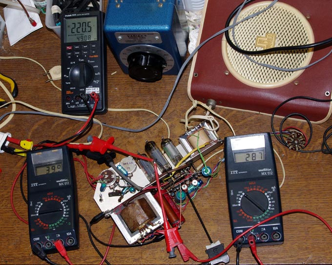

| Sujet : Poste inconnu? Nouveau | De jcj Le 23-04-2018 à 16:30 sta |

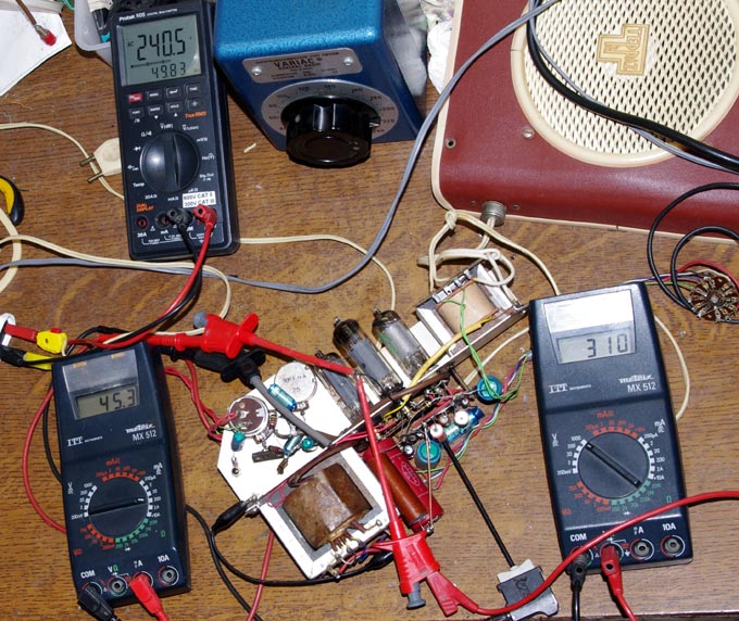

Je profite de la présence d'un ''Teppaz Présence'' sur la table d'opération pour mesurer l'importance de la position du sélecteur de tension sur la durée de vie de la lampe de puissance.
Admirer la beauté de la manipulation ->
EL84
Avec la tension secteur normale : 220V par alternostat :
Vak = 287V, Ia = 39.9mA , Pa = 11,45 W (valeurs normales)
Avec mon secteur, à l'heure actuelle 240,5 V
Vak = 310V, Ia = 45,3 mA, Pa = 14,0 W (Pamax de 12W dépassé !)
En résumé pour une surtension de +9,3%, la lampe de puissance prend une surpuissance anodique de +22 %. A laquelle il faut ajouter la surpuissance du filament chauffant.

A ces niveaux on dépasse effectivement la dissipation plaque de la lampe mais votre EL84 me parait bien vitaminée : Teppaz ne donne pas du tout ces chiffres comme point de fonctionnement nominal pour cet outil mais plutot 275V (A/K) et en gros 30mA de courant plaque si on tient compte du courant écran
La c’est bien plus cool , même si le secteur s’emballe !

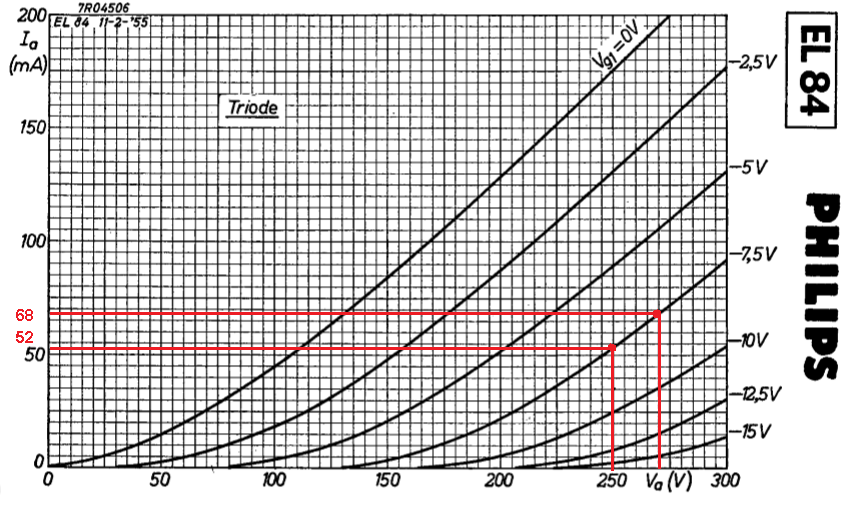

| Sujet : Poste inconnu? Nouveau | De jcj Le 23-04-2018 à 19:17 sta |
''Et quand vous mettez le présélecteur sur 240v, vous avez combien en Vak?''
Hélas, le sélecteur du Teppaz Présence n'à que la position 220V.
Ce qui explique la surpuissance anodique, c'est que les penthodes sont très chatouilleuses sur la tension de Grille 2.
On peut le voir, pour le point de repos, sur les caractéristiques de la penthode montée en triode (puisque Va et Vg2 varient ensemble avec le secteur c'est comme si on avait une triode pour le point de repos).
Pour une EL84, si les tensions d'anode et de G2 passent de 250 à 270 V (+8%), le courant de repos (Ia + Ig2) passe de 52 à 68 mA, soit +31%. Ajouté à l'augmentation de 8% de la tension cela ferait une augmentation de puissance de 39%.
En réalité ce sera moins car la polarisation de G1 aura aussi augmenté en négatif. D'où l'augmentation de puissance mesurée de seulement 22%.
Mais ça surchauffe quand même...

| Sujet : Poste inconnu? Nouveau | De Roger R Le 23-04-2018 à 22:57 sta |
Merci à JCJ d'avoir très efficacement levé le moindre doute sur l'intérêt d'ajuster la tension du sélecteur au plus près de la tension réelle du secteur. Pour ceux qui en doutaient encore...

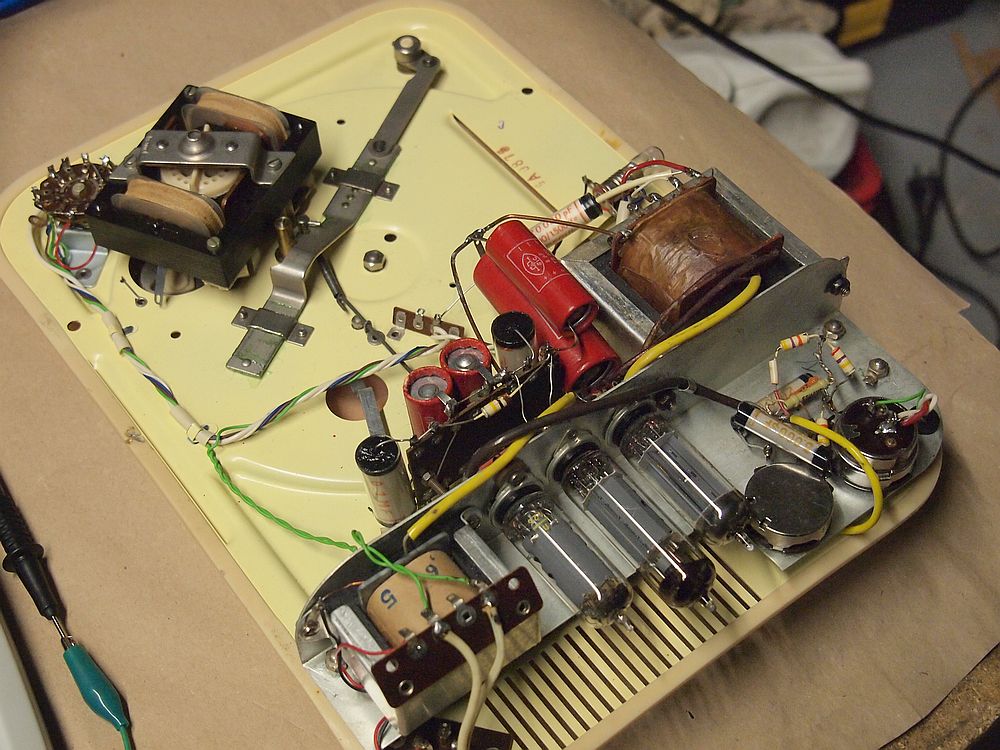

| Sujet : Poste inconnu? Nouveau | De blaisepascal Le 23-04-2018 à 23:37 sta |
Pour faire suite au post de JCJ, j'ai également révisé un Teppaz Présence il y a un peu plus d'un an. Le jour où j'ai vérifié la tension de chauffage, le secteur était à 237V, et le chauffage à 7.25V. J'ai ajouté une résistance de 0.47 en série dans la ligne de chauffage et la tension est revenue à la valeur nominale. Par contre je n'ai pas vérifié la HT. Il aurait été très simple d'abaisser un peu Vg2.
Sur ces électrophones, la grille d'aération au-dessus des lampes chauffe vraiment beaucoup.

| Sujet : Poste inconnu? Nouveau | De F5LJJ Le 24-04-2018 à 08:01 sta |
Bonjour à tous les bricoleurs
J'ai un poste miniature avec un transfo comportant un sélecteur allant jusqu'à 245v; je vais faire l'expérience en ''injectant'' au primaire 245v avec un alternostat et voir si le secondaire reste toujours à 250v; c'est vrai que je n'ai jamais tenté l'expérience mais c'est à faire (voilà à quoi ça sert les discussions du forum)
Pour les puristes, le poste est un Régional 55A
JL
| Sujet : Poste inconnu? Nouveau | De jcj Le 24-04-2018 à 13:35 sta |
@ blaise pascal
Problème résolu sur le Teppaz Présence en ajoutant une résistance de 100 Ohm en série avec le primaire ->
Pour 240 V secteur : 224 Veff primaire avec ampli seul, 218 Veff avec ampli + moteur.
Il faut une résistance d'au moins 10 W (Tension eff. aux bornes de R = 24 V environ ; P = 24²/100 = 5,76 W).
Votre Teppaz est dans un état exceptionnel vu son âge
| Sujet : Poste inconnu? Nouveau | De blaisepascal Le 24-04-2018 à 17:09 sta |
Bonjour jcj,
Il était un peu moins reluisant à l'origine mais en assez bon état tout de même. Aucune piqûre de rouille sur la peinture, il a suffi d'un coup de polish pour la remettre à neuf. Ne vous fiez pas non plus à l'aspect des condensateurs goudron, ce sont des répliques, seule l'enveloppe en verre est d'origine.
Pascal
| Sujet : Poste inconnu? Nouveau | De F5LJJ Le 25-04-2018 à 17:32 sta |
Voilà, je viens de finir les mesures, ça donne:
Le répartiteur du transfo sur 230v Le répartiteur du transfo sur 245v
La tension de l'alternostat 230v La tension de l'alternostat 245v
La tension continue du poste 249v La tension continue du poste 237v
Consommation du poste 81 mA Consommation du poste 78 mA
Vu les essais effectués, il est conseillé de placer le répartiteur sur 245v si l'on a un réseau électrique supérieur à 235v (pour les tranfos qui en sont munis bien sur).
Si on a des lampes pompées, un échauffement exagéré, dessus du poste fondu cela peut provenir également d'un mauvais positionnement du sélecteur de tension du transfo
Amicalement
JL
