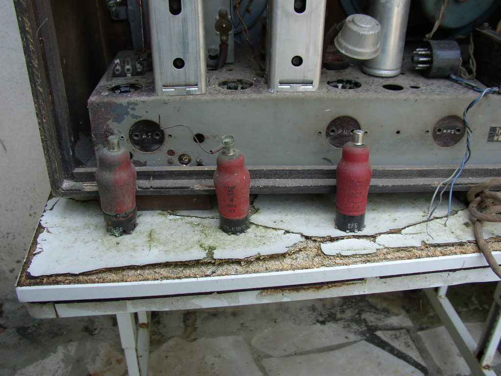

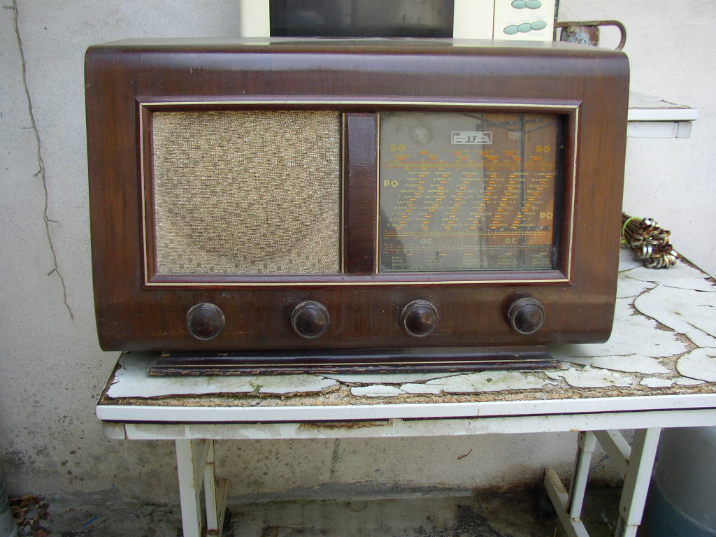

2 TSF achetées ce matin au vide grenier du village voisin

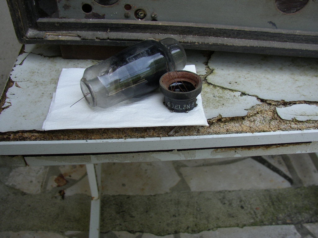

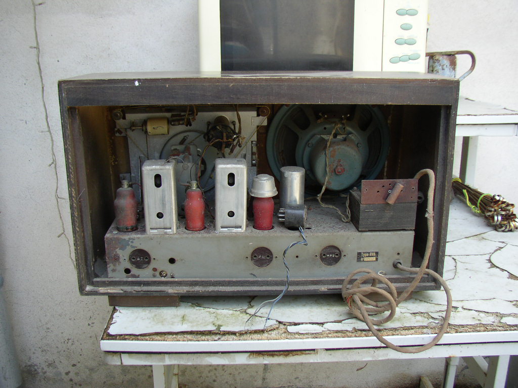

celui a bonne mine mais 1 lampe absente 'la redresseur) et une lampe déculottée (EL3N) et qui a pris l'air. le transfo de sortie a été remplacé ... un peu de travail avant qu'il ne rechante.
les lampes qui restent sont ECH3, EBF2, EF6.
La caisse est en bon état .... et devrait briller à nouveau après nettoyage/lustrage
Julien

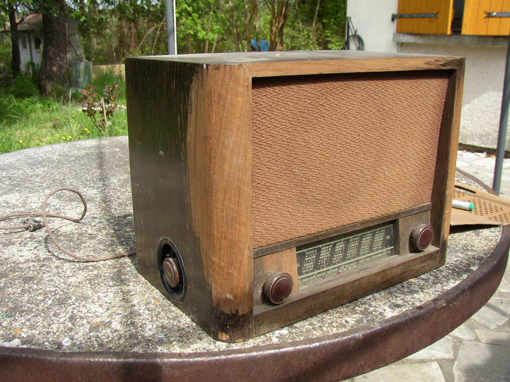

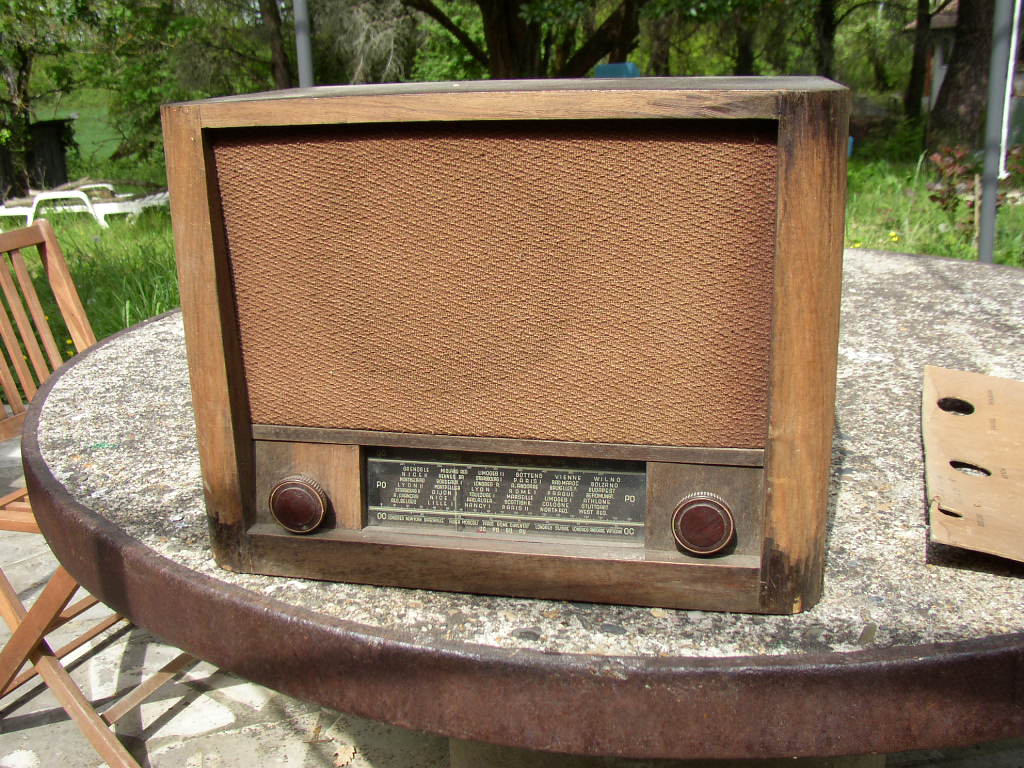

le deuxième semble en meilleur état
jeu de lampes : 6E8MG, 6K7, 6H6, 5Y3GB, et la finale est .... manquante et il semble qu'elle avait un adaptateur pour antenne amplifiée (trouvée dans l'autre poste).
visiblement le transfo de sortie d'origine a été remplacé par un transfo récent et assez petit .... la finale n'a peut-être pas aimé ....
La caisse est en très bon état sauf quelques éclats de placage. rien de grave.
Aucun des deux postes n'a de marque évidente sauf RTA et type BV6 sur le premier
si vous avez des infos ou des questions je suite en standby écoute et toute ouïe
Julien

| Sujet : vide grenier 22 avril Nouveau | De radio45 Le 22-04-2018 à 18:26 sta |
En effet le premier à l'air d'être plus propre ! il y aura quand même un peu de travail

| Sujet : vide grenier 22 avril Nouveau | De F5LJJ Le 22-04-2018 à 19:41 sta |
Bonsoir Julien
Pour la lampe finale, je vois que le support est un octal avec 6,3v en chauffage (je suppose);
Les tubes les plus courants qui correspondent à ces caractéristiques sont:
- 6V6: Z=5500 ohms délivrant 4,5W
- 6F6: Z=7000 ohms délivrant 3,2W ou bien Z=4000 ohms mais le tube est monté en triode (0,8W)
- 6L6: Z=2500 ohms délivrant 6,5W ou bien Z=5000 ohms mais le tube est monté en triode (1,3W)
Pour savoir l'impédance du primaire du transfo du HP, tu mesures la résistance (avec ton multimètre) et tu multiplies la valeur trouvée par 1,2 (on ne doit pas être loin de la réalité)
Après suivant le résultat trouvé, tu adaptes le bon tube.
Il suffit aussi de regarder la résistance de polarisation:
6V6= 250 ohms
6F6= 410 ohms (3,2W) et 650 ohms (0,8W)
6L6= 180 ohms (6,5W) et 500 ohms (1,3W)
Bon bricolage
Amicalement
JL
| Sujet : vide grenier 22 avril Nouveau | De julienbeta Le 22-04-2018 à 19:52 sta |
en effet JL c'est un support octal et les autres lampes sont en 6v3 donc sûrement la finale aussi.
je regarderai la résistance de polarisation , c'est une bonne idée. peut-être une 6V6, j'en ai une de récupération ... si ça pouvait coller ....

trouvé sur DOCTSF pour le premier : marque RTA et type BV6 jeu de lampes = 5Y3GB, ECH3, EBF2, EBL1, EF6, EM4
il me manque donc la EBL1 oups ça j'en ai pas
| Sujet : vide grenier 22 avril Nouveau | De HLJ Le 22-04-2018 à 20:38 sta |
Dans les papables il y a aussi la 6M6 ou EL33 (équivalente de la EL3N en octal), plus probable que la 6L6 sur un tel poste.
De toutes manières 6V6, 6F6 ou 6M6 il va fonctionner dans tous les cas indifféremment avec ces trois types, mais peut-être pas de façon optimale si ce n'est pas le bon.

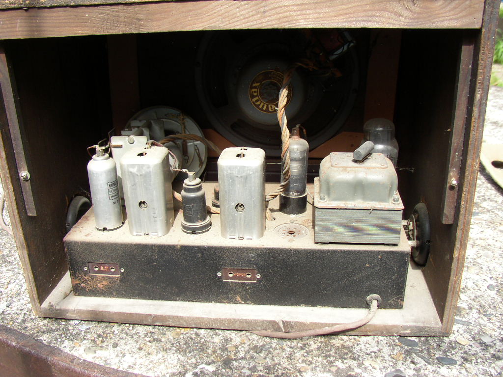

| Sujet : vide grenier 22 avril Nouveau | De julienbeta Le 22-04-2018 à 20:42 sta |
pour le deuxième poste on dirait le 7A1 du Gaudillat avec 6V6 et 6J7G qui n'a plus de marquage
je vais essayer de recouper à partir de ce schéma là

| Sujet : vide grenier 22 avril Nouveau | De julienbeta Le 23-04-2018 à 20:17 sta |
Bonsoir messieurs
Merci Dominique ... mais je suis conscient qu'on est toujours à la bourre qu'on soit au travail ou à la retraite .....quand on est plus à la bourre c'est qu'on est mal ... ou bien très organisé et efficace ...(malheureusement pas mon cas).
XYZ, caseveck, F1SP1, ne vous inquiétez pas... l'humour est une marque de fabrique de ce forum, entre autres choses, c'est justement pour ça qu'il est indispensable et irremplaçable.
Finalement la grasse et la poussière sont (pour moi), moins difficiles à enlever que les pannes sur les vieux postes TSF....

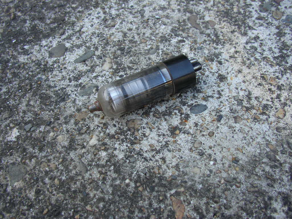

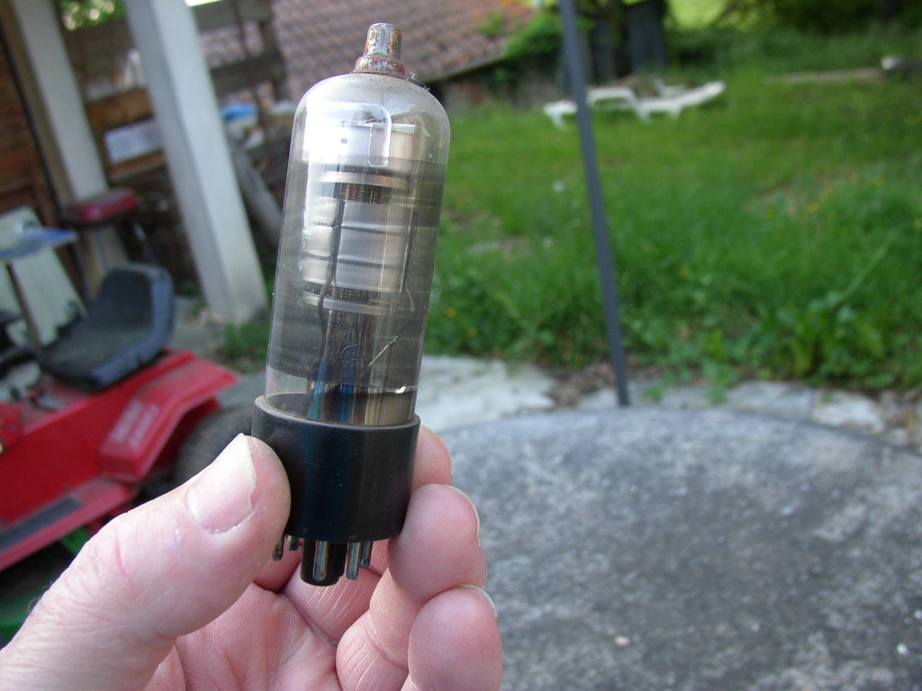

F5LJJ merci pour les suggestions. En fait j'ai une EL3N pour le poste en transco et plusieurs solutions pour le poste en Octal..... donc ça devrait aller. Par contre dans le poste octal, j'ai cette lampe qui n'est plus marquée... est-ce une 6J7G ?
c'est aussi gros qu'une EL36 ... une idée ?
bien cordialement
Julien
| Sujet : vide grenier 22 avril Nouveau | De F5LJJ Le 24-04-2018 à 07:52 sta |
Là Julien quand le nom est effacé c'est un peu plus compliqué; peut-être des dépanneurs du forum vous diront le nom mais en ce qui me concerne, je sèche
Bonne bidouille si vous remplacez le tube octal par une EL3N
JL
| Sujet : vide grenier 22 avril Nouveau | De HLJ Le 24-04-2018 à 08:00 sta |
Oui, c'est peut-être une 6J7 vu son emplacement sur le châssis et le fait qu'il y a une 6H6 pour la détection, cela collerait.
