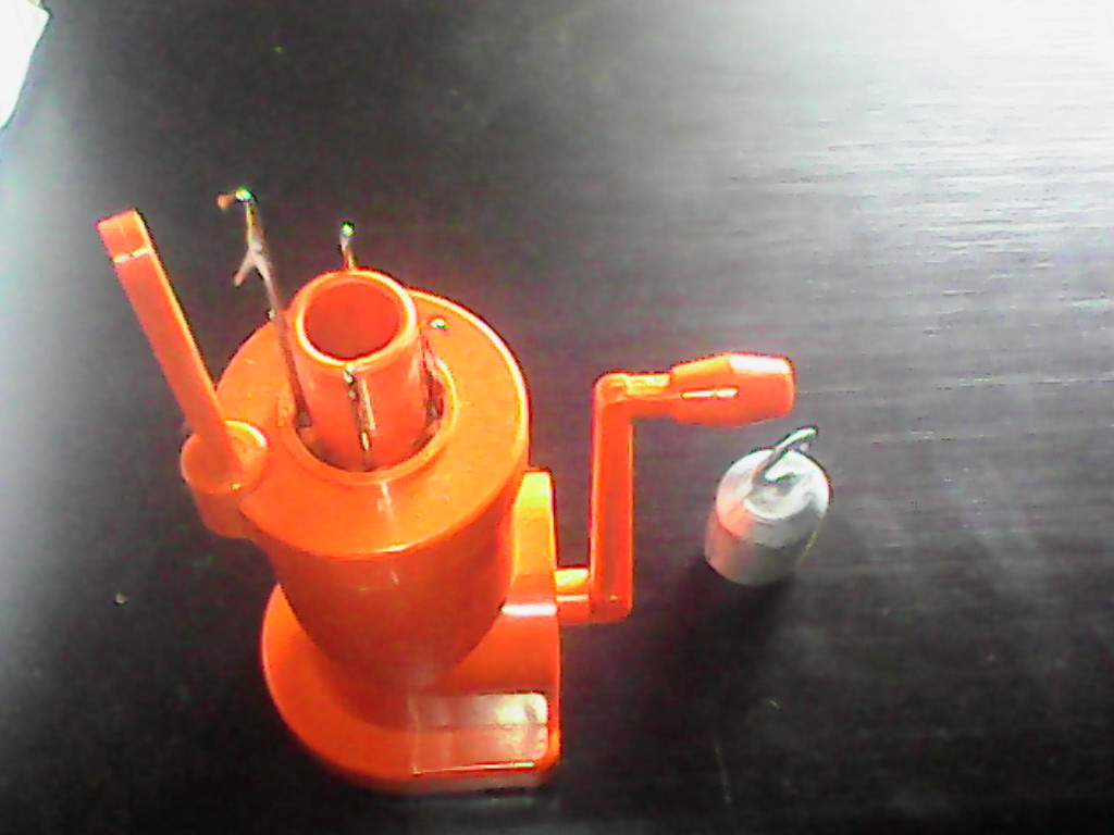

Bonjour les amis.
Qu'est-ce, et à quoi le destinerais-je bien dans la restauration de postes radio à lampes ?
Sujet : Devinette Nouveau | De Dominique Le 22-04-2018 à 18:05 sta |
Machine à faire du tricotin.
Dominique.
Sujet : Devinette Nouveau | De Phil Le 22-04-2018 à 18:05 sta |
Sujet : Devinette Nouveau | De Masterorion Le 22-04-2018 à 18:08 cms |
Bien vu Dominique.
Et à quoi peut bien servir un tricotin en TSF ?
Salut Phil !
Sujet : Devinette Nouveau | De Phil Le 22-04-2018 à 18:12 sta |
Salut Nico !
Au hasard, refaire les gaines de câbles d'alimentation en tissu...
Sujet : Devinette Nouveau | De Dominique Le 22-04-2018 à 18:17 sta |
Oui, c'est exactement à ça que je pensais également.
Dominique.
Sujet : Devinette Nouveau | De Masterorion Le 22-04-2018 à 18:32 cms |
J'admire votre sagacité, c'est tout à fait ce que je vais tenter de faire.

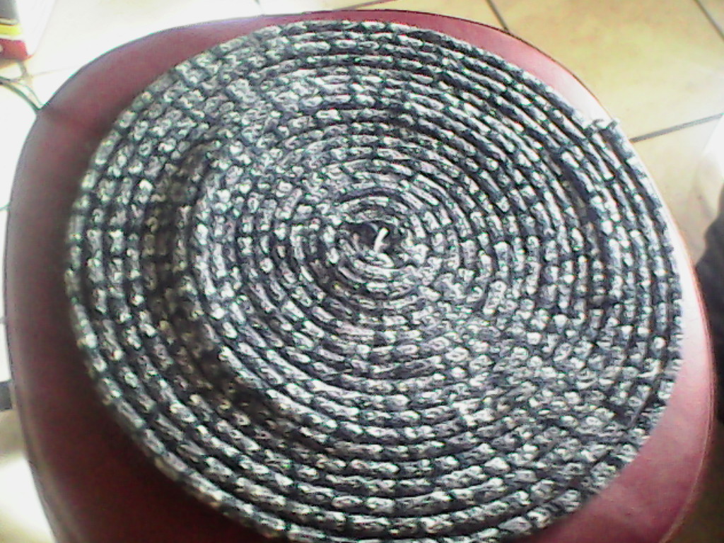

Un premier essai de gaine avec une vieille pelote qui trainait dans un tiroir depuis bien des années =>

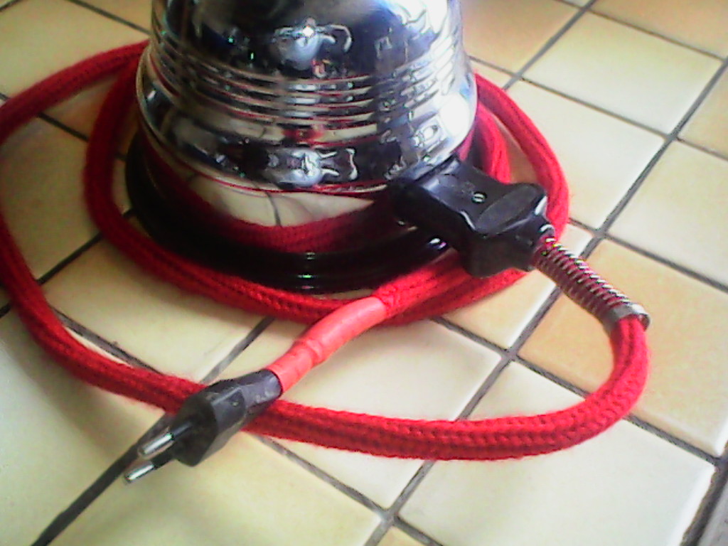

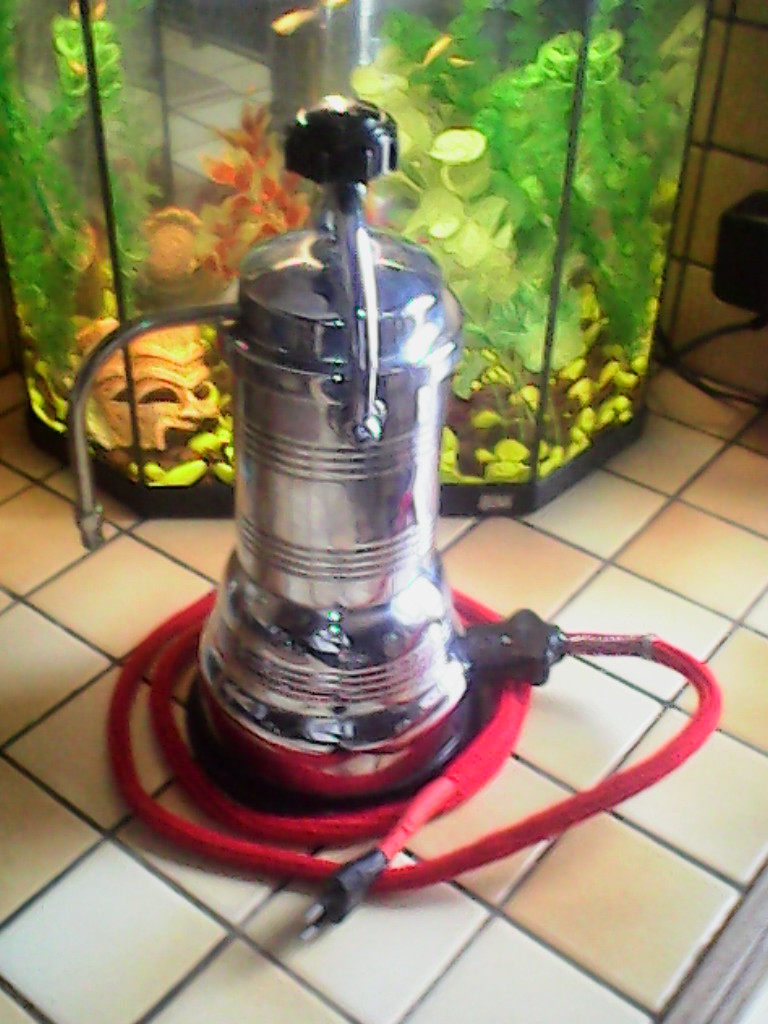

Une tentative faite avec de la laine tout ce qu'il y a de plus banale, celle à tricoter des pulls et des écharpes. De loin ça va, de près le résultat n'est pas parfait car ça "peluche" mais l'utilisatrice de la cafetière est contente donc voilà...
C'est un cordon plat 2x0.75² dont la fiche femelle avait été coupée, que j'ai recyclé en l'habillant. La prise bakélite tient le tricotin d'un côté, mais côté fiche mâle j'ai du improviser avec un manchon thermo-rétractable. Il ne me restait que du rouge, j'ai donc tricoté une gaine rouge.
Pour le cordon de poste à lampe en projet je vais me mettre à la recherche de coton à repriser, dont l'effet visuel devrait être plus proche des cordons des années 30. Le hic c'est qu'il faut une très grande longueur : le cordon secteur pour la cafetière que vous voyez ici a necessité presque moitié d'une pelote de laine.
Bonne soirée à tous.
Sujet : Devinette Nouveau | De JO Le 14-05-2018 à 17:20 sta |
Ce n'est pas facilement inflammable ce genre de laine ???
Sujet : Devinette Nouveau | De Masterorion Le 14-05-2018 à 17:58 cms |
Sans doute que si, mais le percolateur de madame ne chauffe pas à ce point là ni non plus son cordon secteur. Cette machine doit consommer dans les 375 à 400 Watts.
Pour un poste à lampe, il est plutôt rare de dépasser les 100 Watts.
