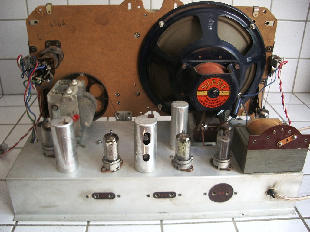

je viens de remettre en route ce poste (voir photo) J'aimerais en trouver la marque donc je fais appelle à vos connaissances. Merci

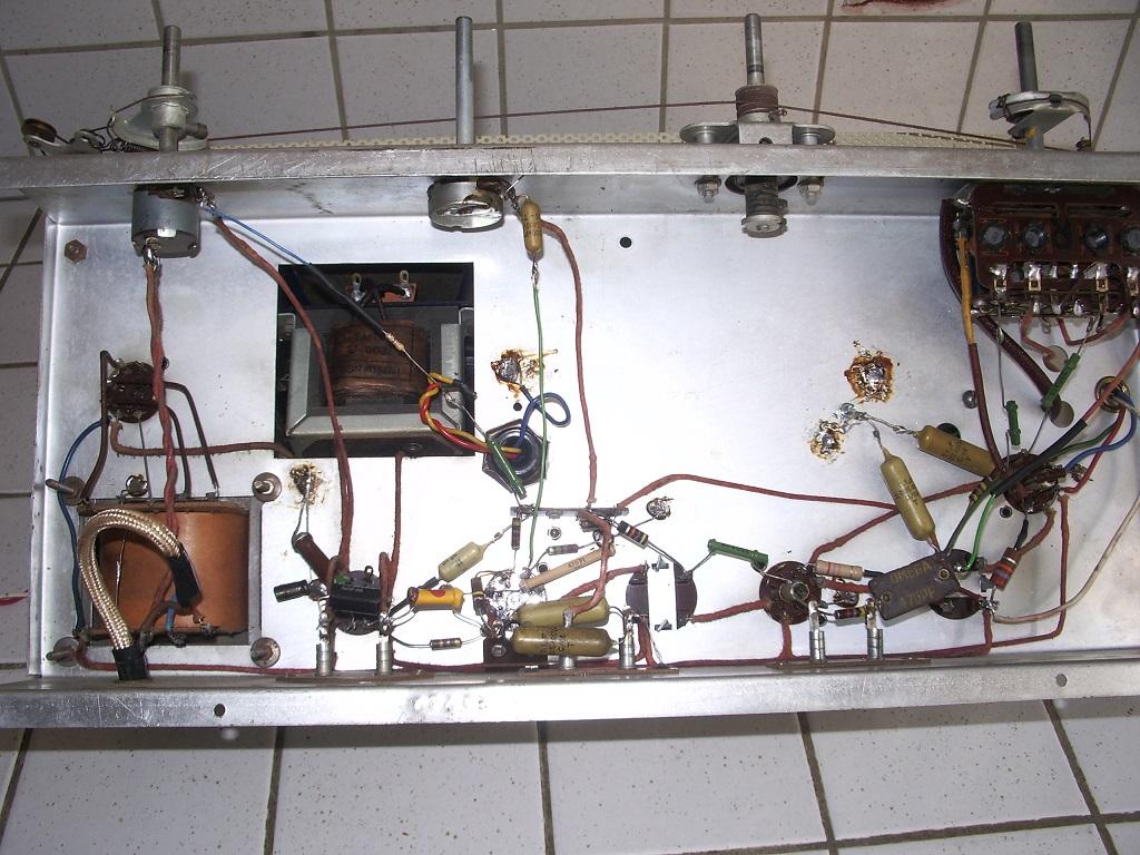

Concernant la remise en route,sans rien démonter et après avoir enlevé la valve j'ai constaté que le transfo chauffait beaucoup je pensais qu'il était mort mais en démontant le châssis,j'ai constaté que l'une des lampes du cadran avait son isolant manquant et était à la masse et court-circuitait donc le 6,3V .réparation effectuée le transfo ne chauffait plus.Autres pannes :filament valve coupé,mauvais contacts dans les broches de la EF41 ,condo découplage de l’œil magique très fuiteux.(il ne bougeait plus )pour le reste changement des condos habituels
jeu de lampes ECH42 ; EF41 ; EBC41 ; EL41 ; GZ 41 et EM34
Bon après-midi
merci pour votre recherche

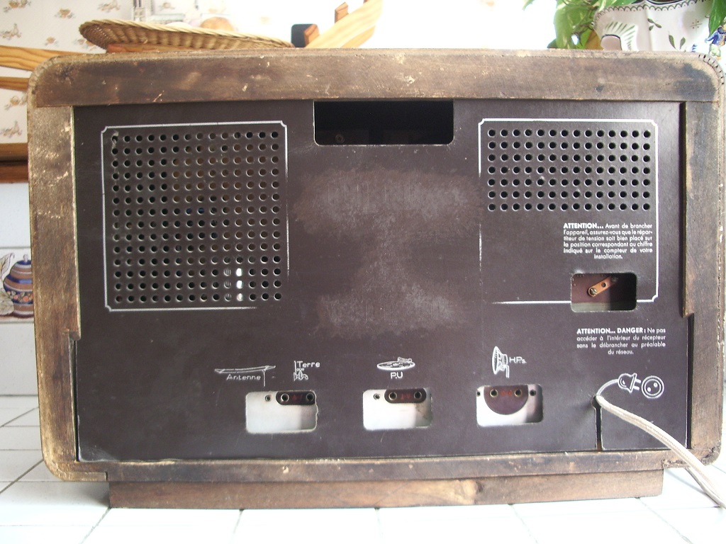

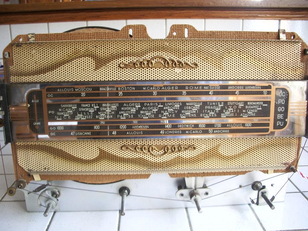

suite des photos
note :la caisse est restée en l'état je me suis contenté de la dépoussiérer

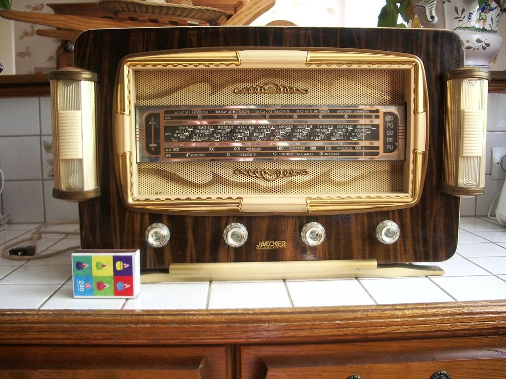

| Sujet : poste inconnu Nouveau | De HLJ Le 27-04-2018 à 17:56 sta |
Il a une marque ce ''zoreille'' : ''Jaecker Radio et Télevision'' certainement un petit constructeur ou artisan local, donc pas de type.

| Sujet : poste inconnu Nouveau | De bocq18 Le 27-04-2018 à 18:54 cms |
bonsoir à tous
merci HLJ Il y a quelque temps j'avais remis en route un petit tout courant avec le même logo et qui serait de marque Teraphon....
je pense qu'effectivement il s'agit d'un revendeur local.Le poste est luxieux de présentation mais à l'interieur le montage est simple avec un bloc Orega dauphin où le reglage de GO et de l'oscillateur Go se fait à travers les noyaux PO.!!! (je me suis bricolé un tournevis)
