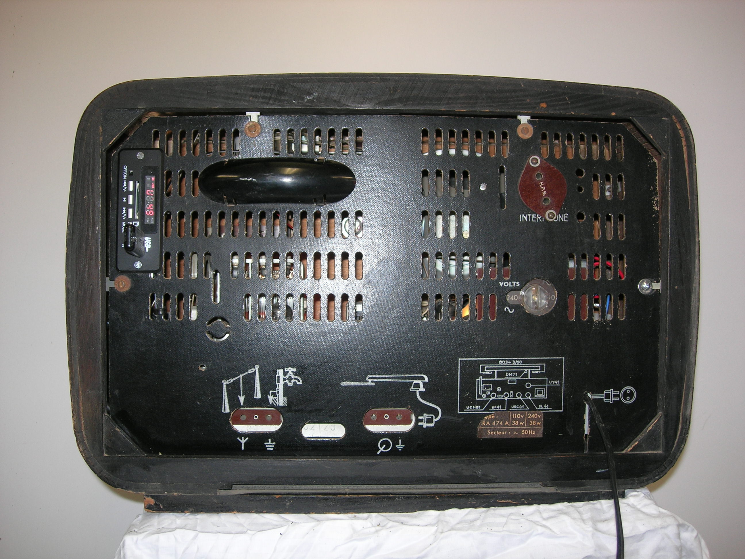

On vient de me confier un poste radiola RA474A. Il est en très bon état. Le souci, c'est qu'il ronfle un peu et que lorsque je lui raccorde une source sur le P.U, le son paraît être au tiers de sa valeur. J'ai nettoyer le potar, mais rien de mieux. Si quelqu'un avait une petite idée?

pour commencer peut-être changer les capas (chimiques) de filtrage - et la capa de liaison BF
jean-claude -

J'ai changer les trois et il a retrouvé puissance et gloire😁.

dés qu'on ''trouve '' un nouveau poste ;avant de le brancher sur le secteur il faut impérativement changer les chimiques de filtrage et la capa de liaison BF
valable seulement pour les postes très anciens bien sur -bonne restauration

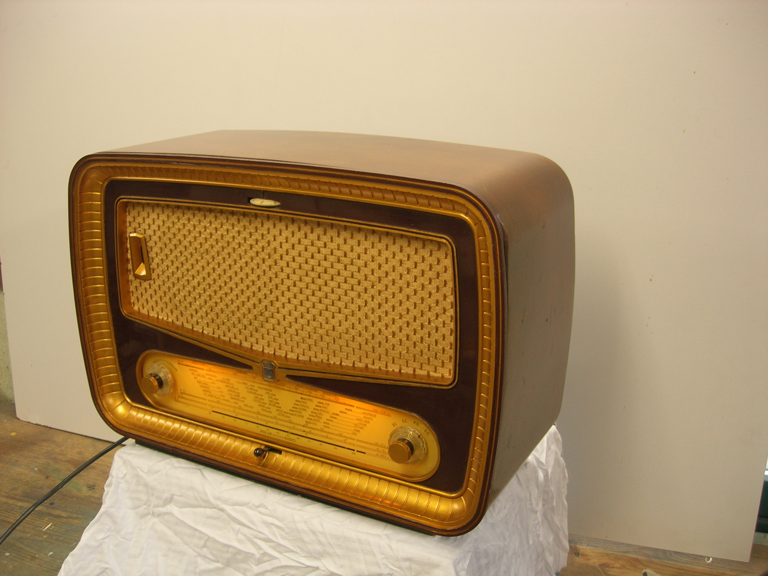

Voilà encore un poste qui revit, il est comme neuf, nettoyé, réparé et un peu modernisé tout en conservant ces fonctions initiales.
