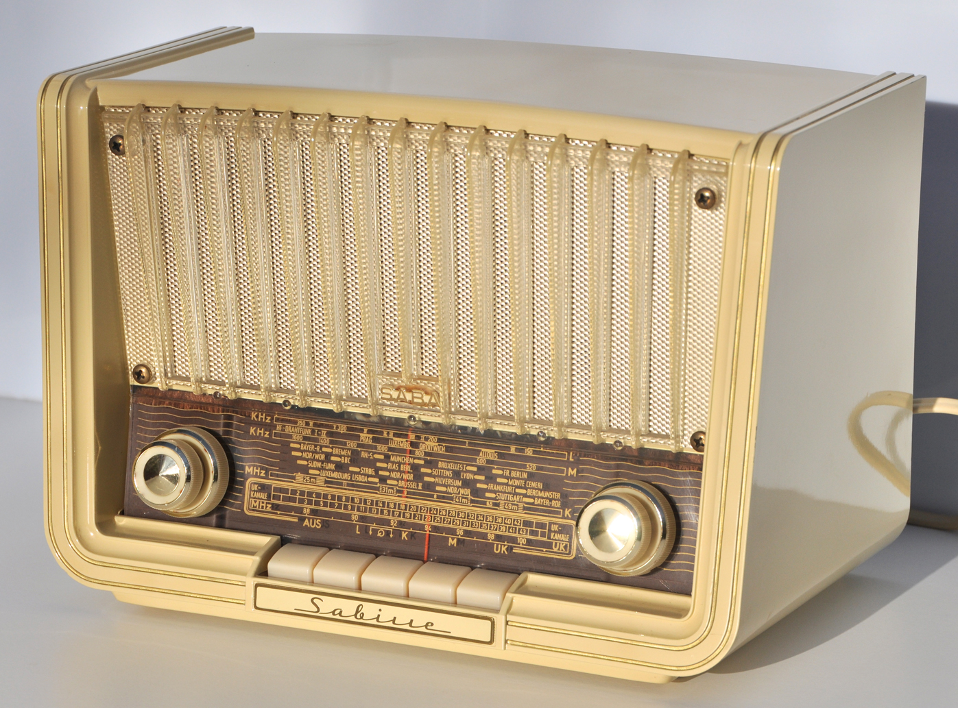

| Sujet : Peinture sur bakélite Nouveau | De Marc Couque Le 29-04-2018 à 15:10 sta |
De nombreux modèle en bakélite ont été peints d'origine, souvent en crème. La peinture a généralement mal traversé les années. J'ai tenté de repeindre un petit modèle Saba dont la peinture d'origine était très écaillée. Après un décapage méticuleux, j'ai appliqué une couche d'apprêt, 2 couches de peinture crème et une couche de vernis (indispensable, sinon la peinture reste très fragile). J'ai utilisé des bombes de peinture achetées dans un centre auto. Le résultat est bluffant. Ce n'est pas très difficile, il y a un coup de main à acquérir (fixer la caisse sur un support suffisament long qui permettra de la manipuler et ne pas peindre de trop près: 30cm). Il est préférable de faire quelques essais et de porter un masque.
