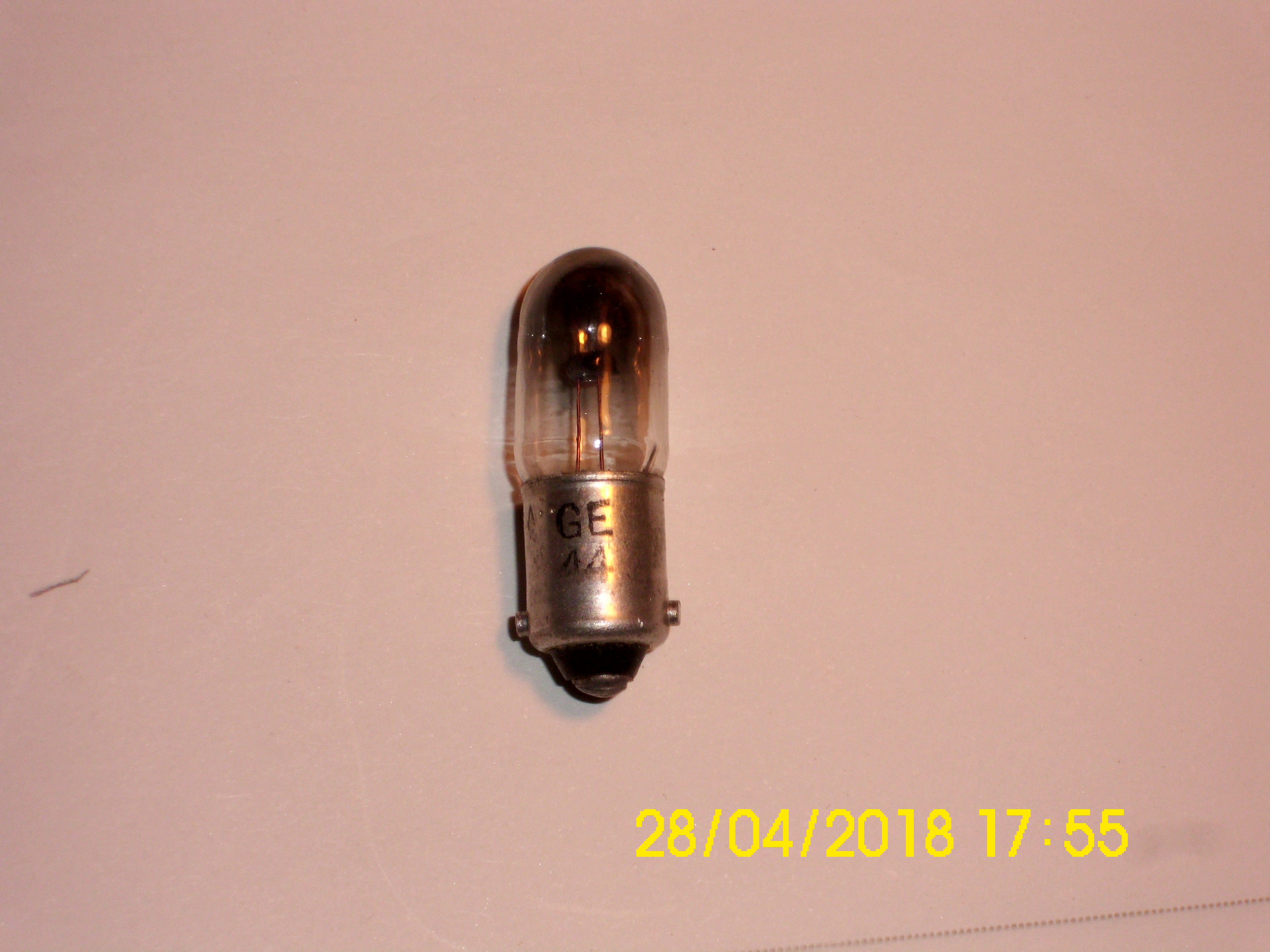

-> Bonjour,
-> Pourriez vous me renseigner sur l'intensité de cette lampe 100 ou 250mA, elle est alimenté sous 6,3V.

Cette lampe #44 consomme 250 ma.

je confirme - 250 MA

La GE44 est connue du monde des flippers.

Ce type de lampe à longue durée de vie était très souvent utilisé pour les cellules photo électriques dans les années 60.

-> Bonsoir,
-> Merci pour vos réponses, Je vais pouvoir en commandée.
