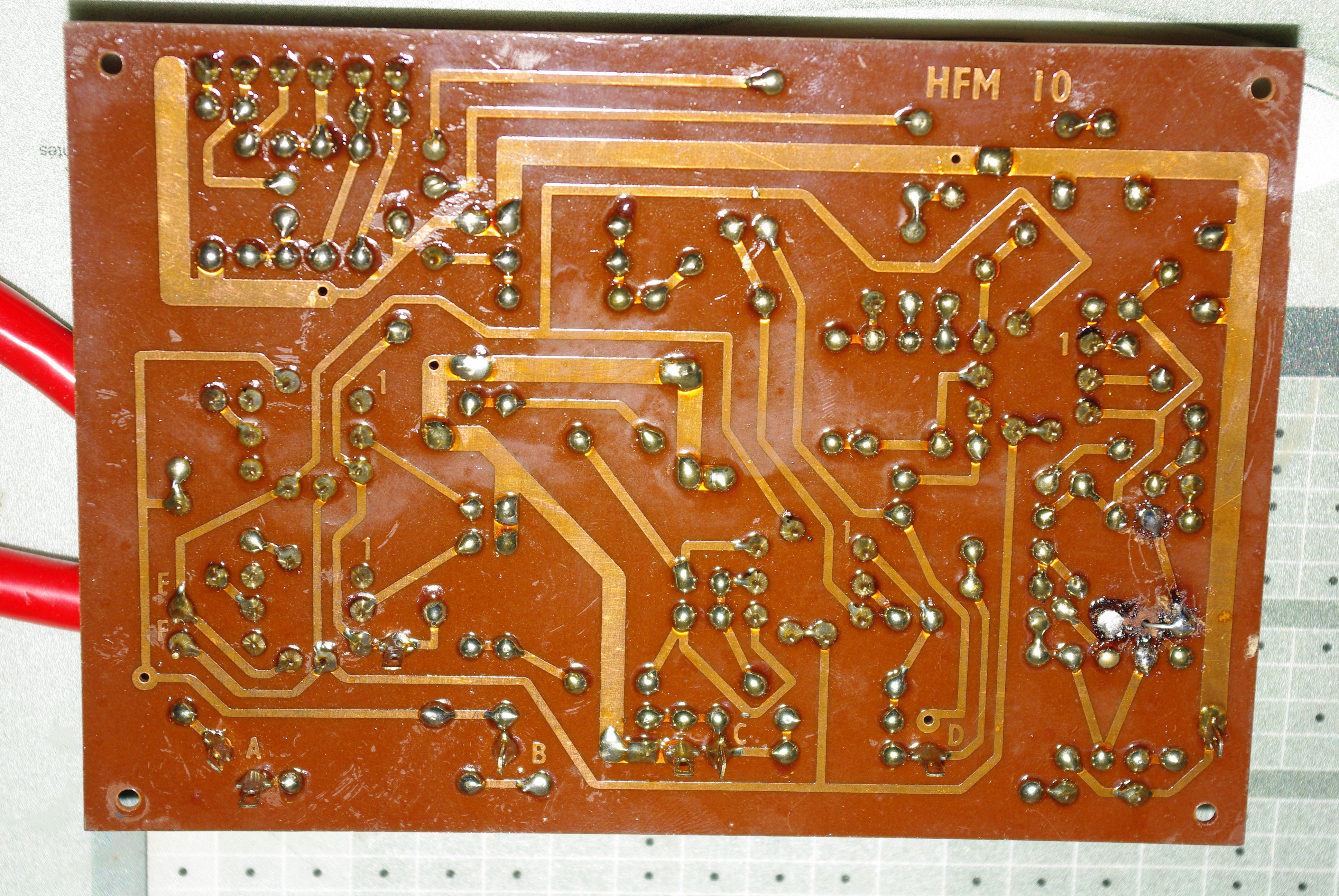

Je fais appel à un possesseur d'amplificateur Merlaud HFM10 pour avoir une photographie du circuit imprimé (côté soudures). En changeant un condensateur chimique, j'ai une piste qui s'est abimée et je voudrai refaire sa jonction proprement. En plus, il y a plusieurs pistes qui sont contigües donc, je voudrai être sur.
Merci d'avance.

Bonjour Schoser, non, il n'est pas compliqué cet ampli (cela fait plus de 50 ans que j'en fabrique) mais l'emplacement où j'ai perdu du circuit imprimé est un noeud. Voir photo ci-joint d'une tentative de réparation incomplète en bas à droite. La qualité des pistes est vraiment médiocre. J'ai un autre Merlaud sur lequel, j'ai remplacé des condensateurs et je n'ai rencontré aucun problème. En mettant, la photo des deux circuits côte à côte je suis sur de mon coup.

| Sujet : Merlaud HFM10 Nouveau | De Michel87 Le 04-05-2018 à 16:04 sta |
A noter la mauvaise qualité de beaucoup de soudures.
En effet, la plupart de ces soudures est '' en boule ''
Ce défaut peut être causé par une température insuffisante de fusion ou par un excès de soudure.
Mauvaise série?

| Sujet : Merlaud HFM10 Nouveau | De kurec Le 04-05-2018 à 16:57 sta |
Bonjour a tous
Il était plutôt sympa cet ampli .La taille du transfo de sortie était bien
dimensionne . Cella vaut le coup de le remettre en route .
Un bon nettoyage du circuit s'impose (avec l'examen a la loupe ) pour ôter tout ce qui dépasse . Ce ne sera pas un luxe .
c' est un vraie tornade et l' explosion de Hiroshima suivi de Nagasaki qui est passe par la ..
Apparemment le fer a souder était trop gros et la
soudure était inadapté ..
Mais c' est encore réparable sans être trop presse .
| Sujet : Merlaud HFM10 Nouveau | De Schoser Le 04-05-2018 à 19:12 sta |
Re... Bonsoir,
à swlradiostation
Depuis 50 ans, et pas vu ?
Voir votre Circuit imprimé ci-joint, c'est visible à la loupe ?
