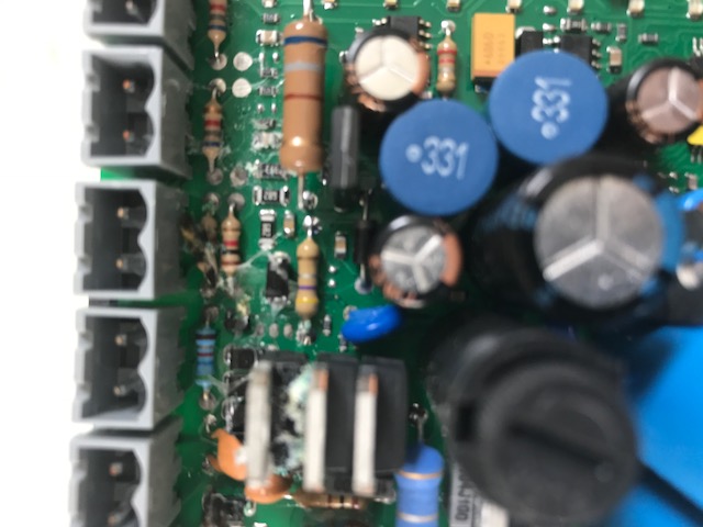

Évidemment j'en connais qui vont dire hors sujet.....J'ai un portail coulissant électrique avec une carte électronique dans le pied du moteur.
La panne:
Fonctionnement erratique de la commande. Le lendemain plus rien.
Diagnostic:
Des petites limaces ont été se promener sur la carte et avec leur consistance humide donc conductrice, mise en CC de plus composants en particulier CI .
Coût de la carte en rechange 350 Euros !!!!
Il n' y a pas de trous pour qu 'elles puissent rentrer et pourtant.
Comment traiter le problème?????? Anti limaces? (corrosif ??????)

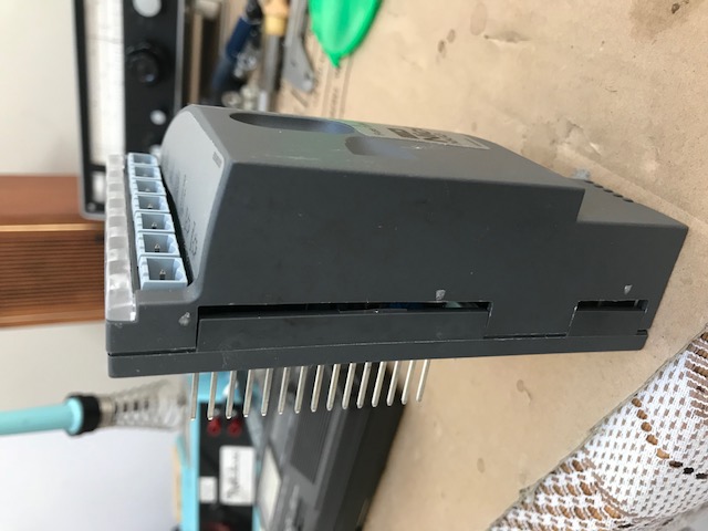

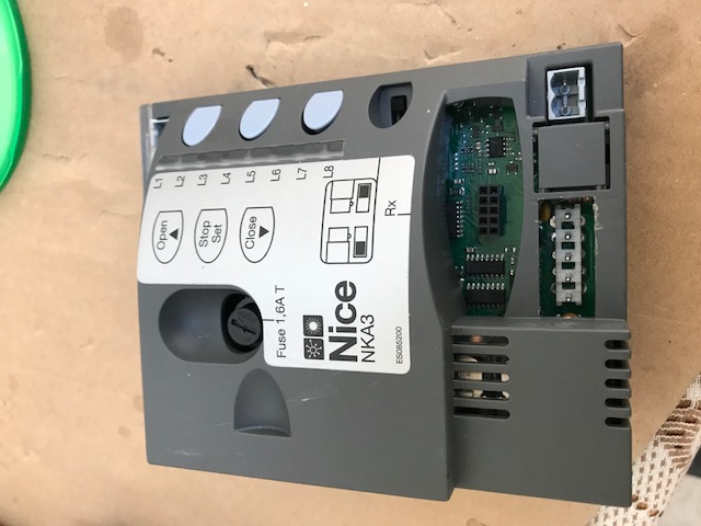

| Sujet : Limaces dans boîter Nouveau | De Bombarde Le 14-05-2018 à 09:44 sta |
Merci à tous,
Voilà les photos du boîtier. J'ai lavé le circuit avec de l'alcool à brûler. Pour l'instant il sèche.
Avec le prix d'une carte on peut acheter 2 téléviseurs!!!!!!!
| Sujet : Limaces dans boîter Nouveau | De jacques49 Le 14-05-2018 à 10:14 sta |
le problème de nice c'est que l'on ne peut le remplacer par n'importe quelle marque , cellule par bus et réglage pas racontable pourquoi faire simple quand on peut faire compliqué.
bonne chance
Jacques
