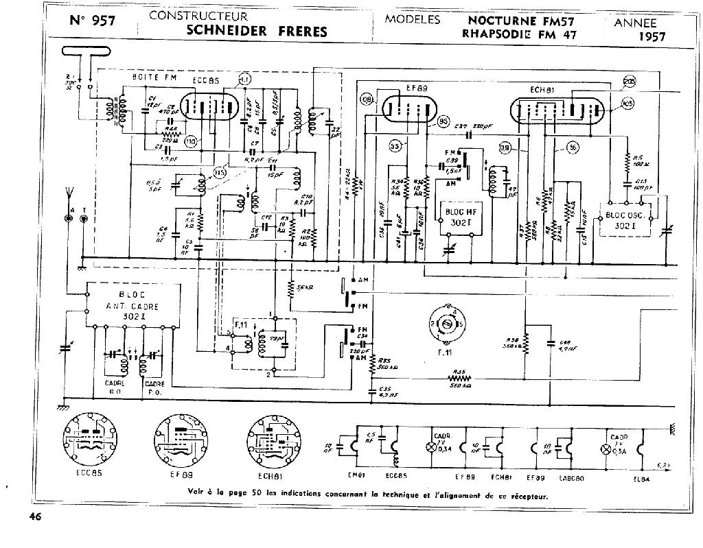

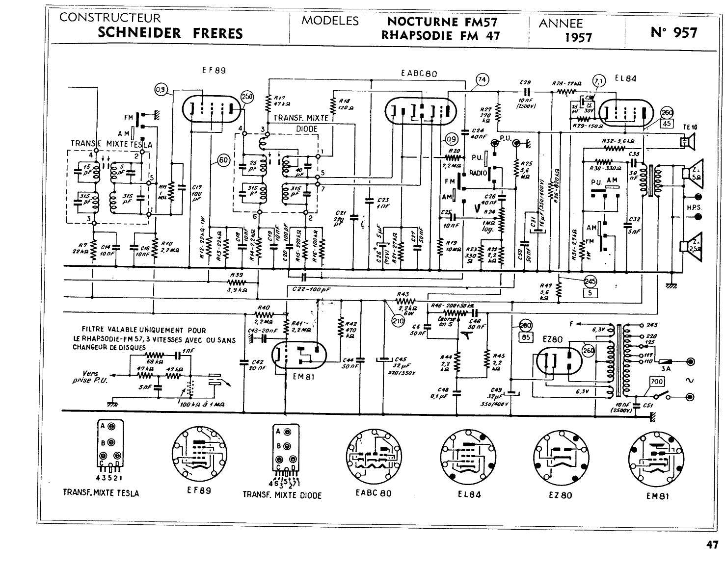

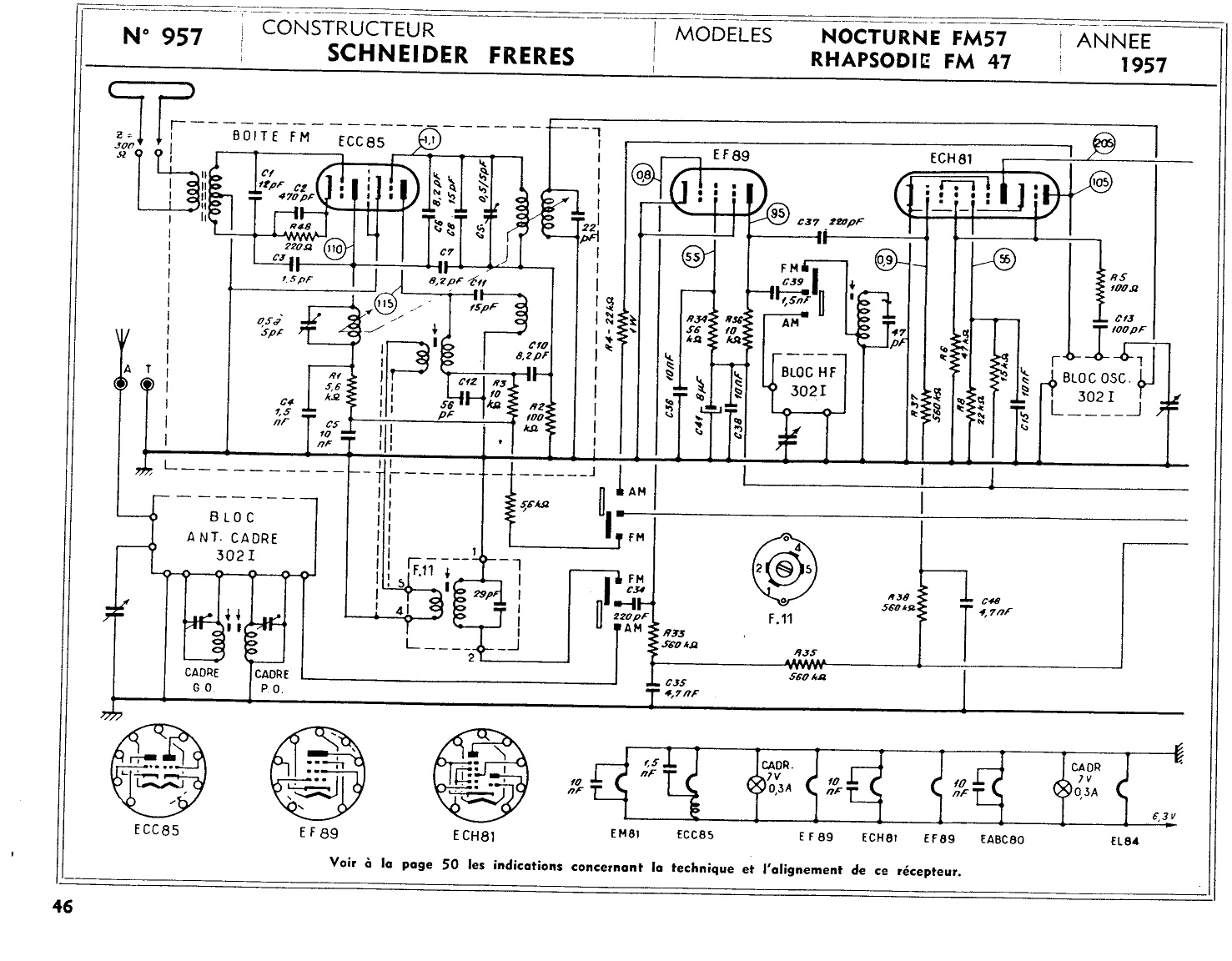

| Sujet : Nocturne 57 Schneider Nouveau | De PhilVer0 Le 07-06-2018 à 19:21 cms |
Il y a eu des variantes,
Voir les schémas joints!
et ne soyez pas trop imbu de votre science mr Roger D
| Sujet : Nocturne 57 Schneider Nouveau | De Jacques (webmestre) Le 07-06-2018 à 19:31 sta |
Oui, il y a bien eu une EABC80.
Vous n'avez aucune injonction a quitter ce forum mais à mon avis vous attaquez cet appareil avec insuffisamment de connaissances et un manque de lecture et là, on peut vous aider (comme vous le citez dans l'extrait de notre page d'accueil)
