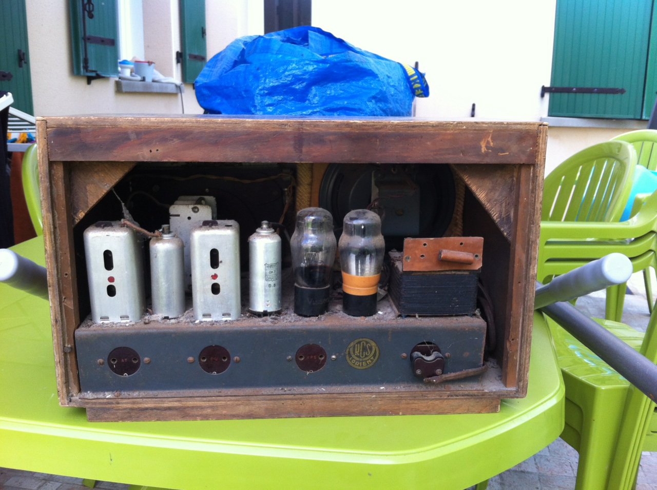

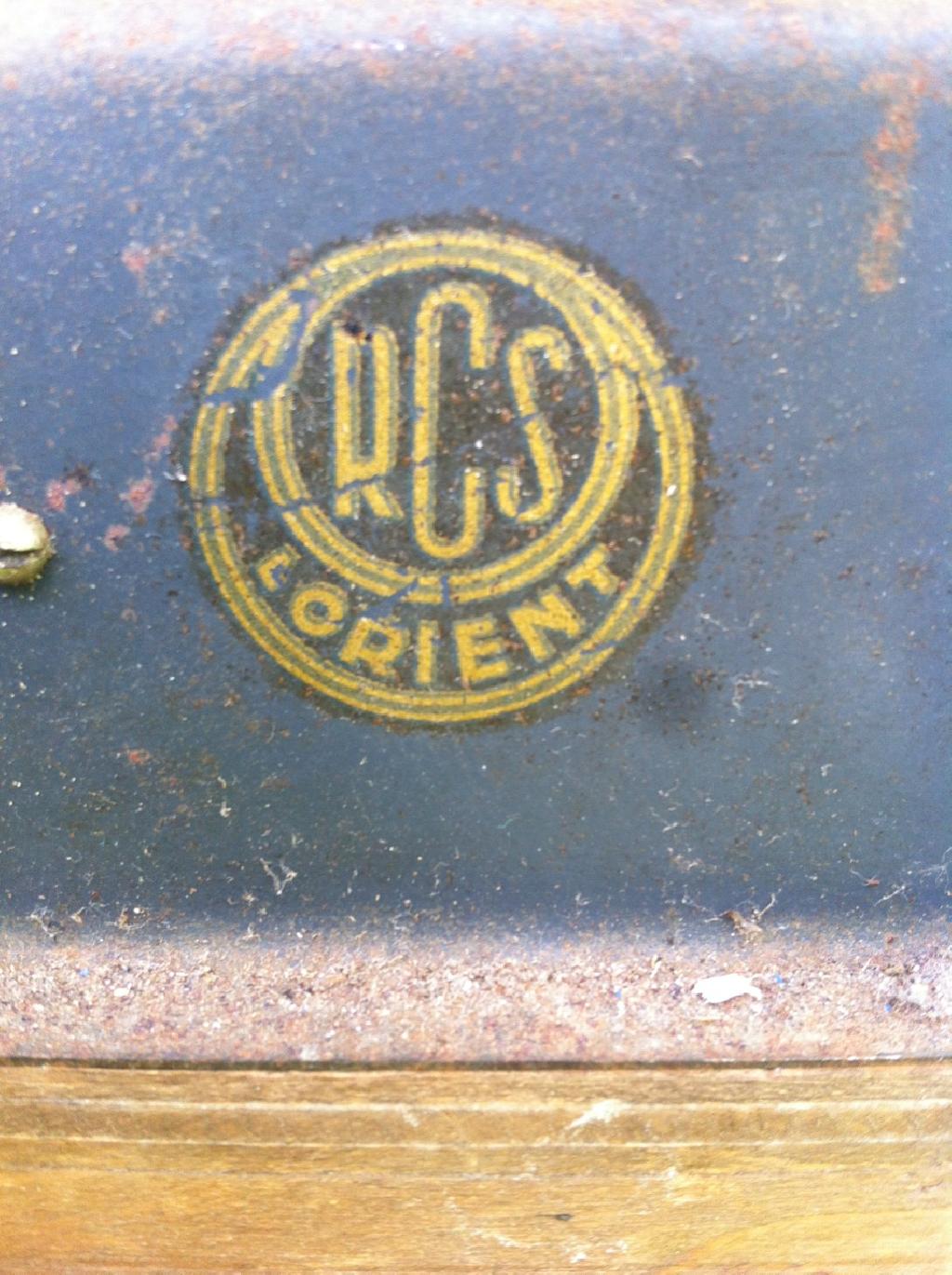

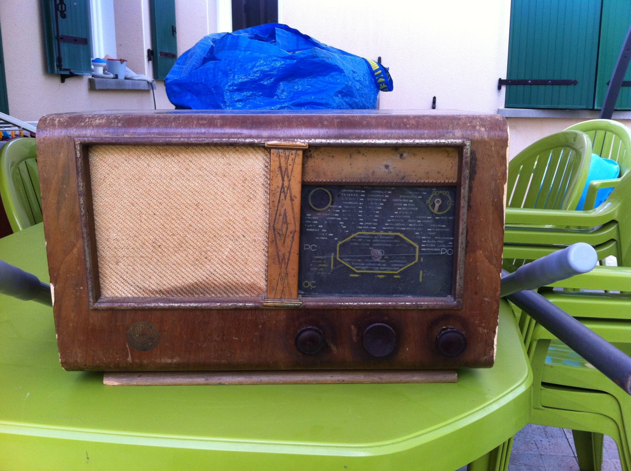

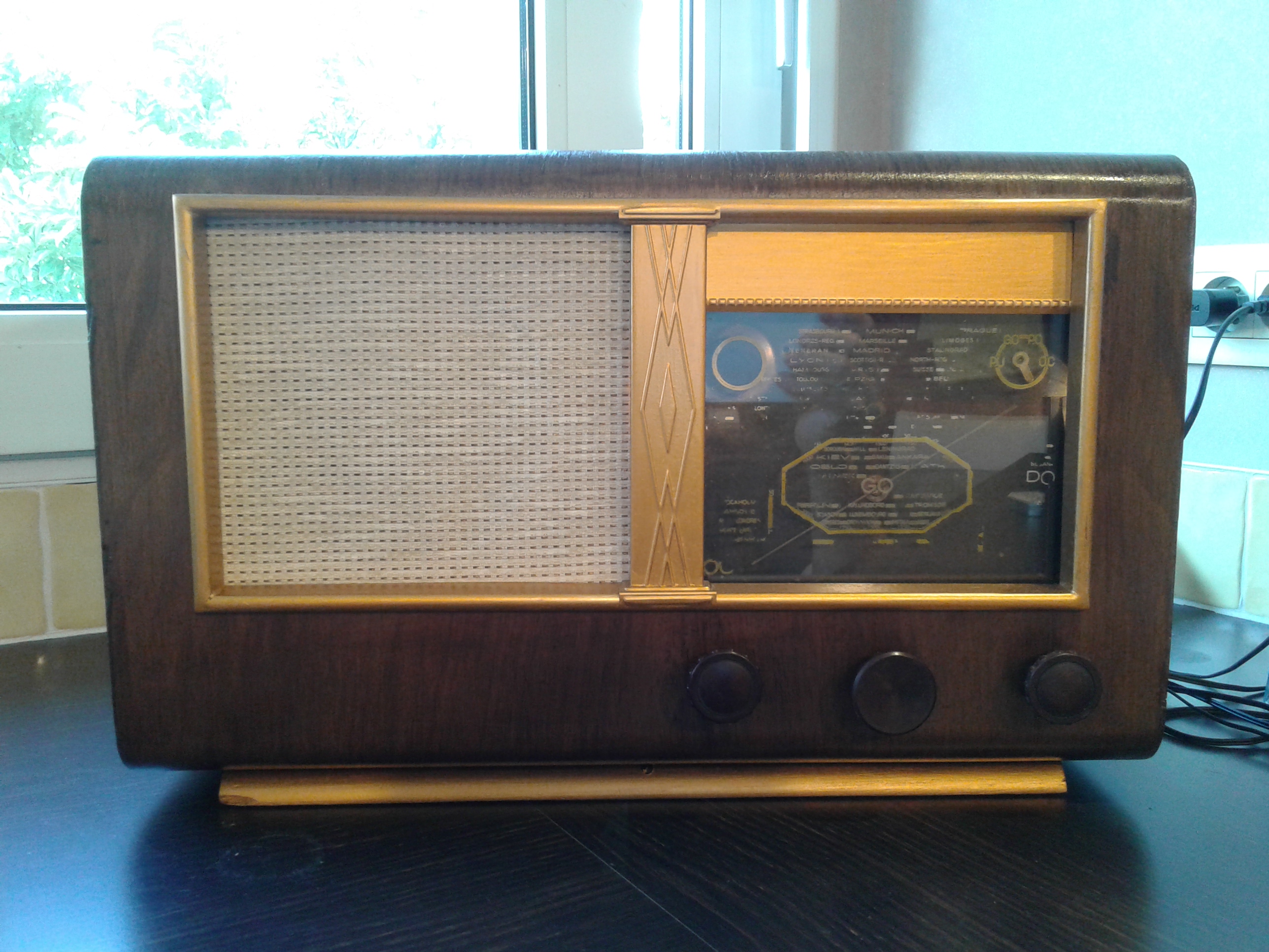

Bonsoir. Mon frère m'a récupéré une TSF . Je ne l'ai pas encore donc je ne connais pas encore les tubes. Quelqu'un connaît il ce modèle?

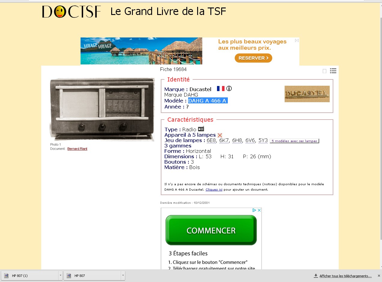

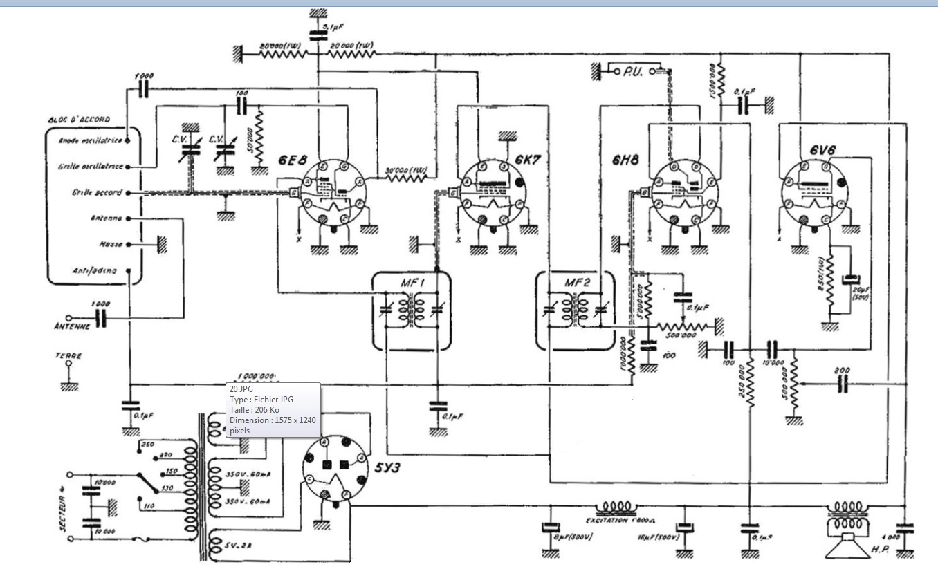

Bonjour à tous!
Je suis toujours à la recherche du schéma de ce poste. Beaucoup lui ressemblent mais les schémas trouvés avec la liste des tubes ne conviennent pas. J'ai trouvé sur Doctsf un qui ressemble assez mes hélas pas de doc.
6H8.6K7.6V6.5Y3.6E8.
Bonne fin de journée
| Sujet : Poste inconnu? Nouveau | De bozec Le 09-08-2018 à 20:00 sta |
un schéma approchant avec le même jeux de tubes
cordialement Bozec
| Sujet : Poste inconnu? Nouveau | De F6FLC Le 10-08-2018 à 00:35 sta |
que fait l'entrée PU sur la deuxième diode ?
| Sujet : Poste inconnu? Nouveau | De Pascal Le 10-08-2018 à 05:44 sta |
Bonjour. Un schéma approchant...mais de loin. L'interrupteur secteur est en option.
La commutation des gammes (GO-PO-OC-PU) est d'une clarté excellente.
| Sujet : Poste inconnu? Nouveau | De Michel87 Le 10-08-2018 à 09:13 sta |
En effet, le schéma semble plus que succinct...
Quant à l'entrée PU,
| Sujet : Poste inconnu? Nouveau | De f6cer Le 10-08-2018 à 11:37 sta |
A part l’erreur sur l’entrée PU qu’est ce qui vous déplait dans ce schéma ?
| Sujet : Poste inconnu? Nouveau | De Michel87 Le 10-08-2018 à 12:23 sta |
Je le trouve simplement succinct, mais il ne me déplait pas!
Comme déjà dit, on peut regretter l'absence de la commutation de gammes.
| Sujet : Poste inconnu? Nouveau | De philippe de nantes Le 10-08-2018 à 12:27 sta |
Bonjour et merci de vos réponses, même si le schéma ne correspond pas vraiment à ce que j'ai sous les yeux. Mais bon en changeant quelques condos il devrait rechanter. Sinon je suis sur le site de radioelec pour acheter des composants et comme apparemment c'est souvent les mêmes qu'il faut changer, quel panel me conseillez vous d'acheter? pour éviter d'en faire venir à la p'tite cuillière.
Merci et bon appêtit
| Sujet : Poste inconnu? Nouveau | De f6cer Le 10-08-2018 à 14:17 sta |
Pour les condensateurs, prenez une dizaine de 100nF , quelques 22nF 400 ou 630 V et un ou deux 4,7n 1000 V , pour les electrochimiques, deux ou trois 47uF 25V et deux ou trois 15uF 450v , ca permet de couvrir la majorité des cas sans trop se ruiner surtout chez Radioelec qui a des prix très corrects
En général les autres composants restent en place si leur valeur n’a pas bougé de plus de 20%
Quant au schéma du bloc, Il est aussi utile qu’une fourchette a une poule
| Sujet : Poste inconnu? Nouveau | De Pascal Le 10-08-2018 à 15:05 sta |
Bonjour F6CER. Vous avez totalement raison, sur des récepteurs radio le schéma du bloc HF est strictement inutile. Sur un Collins ou un Racal les techniciens réglaient et alignaient les blocs HF sur hauts de bande et bas de bande selon la force et la direction des courant d'air.

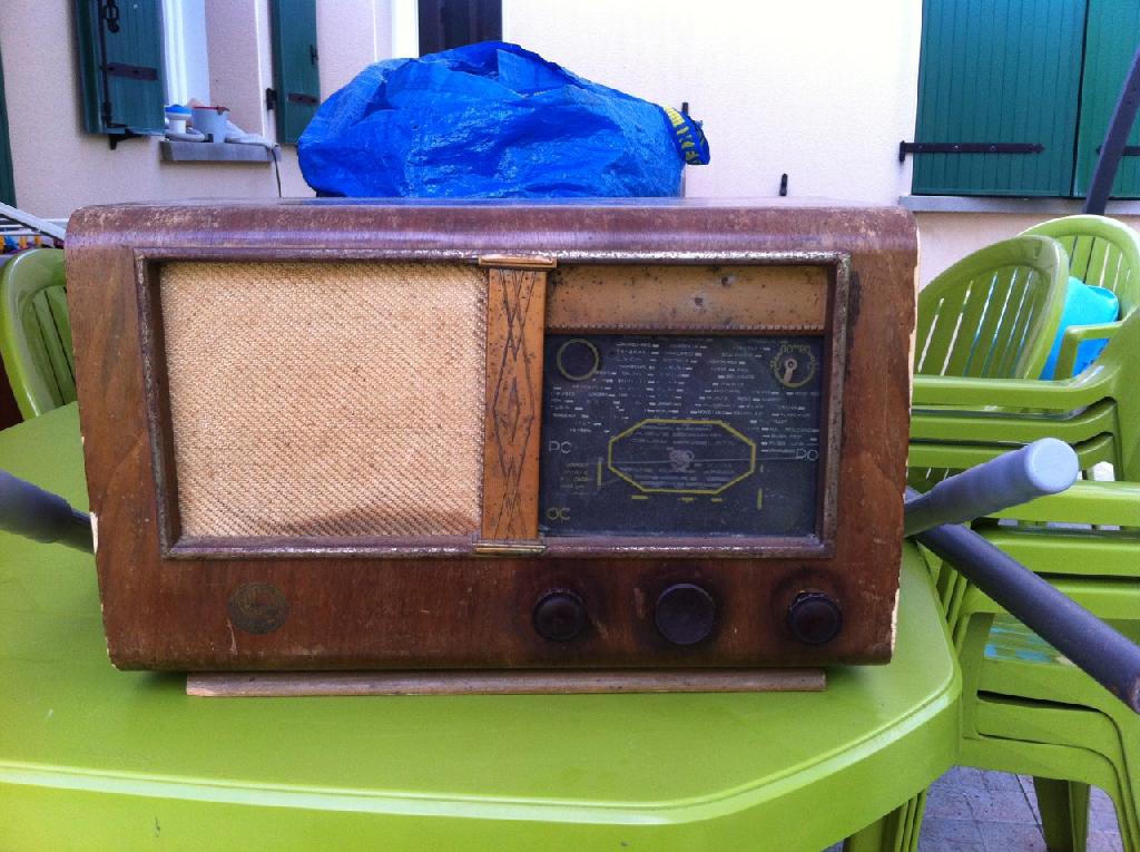

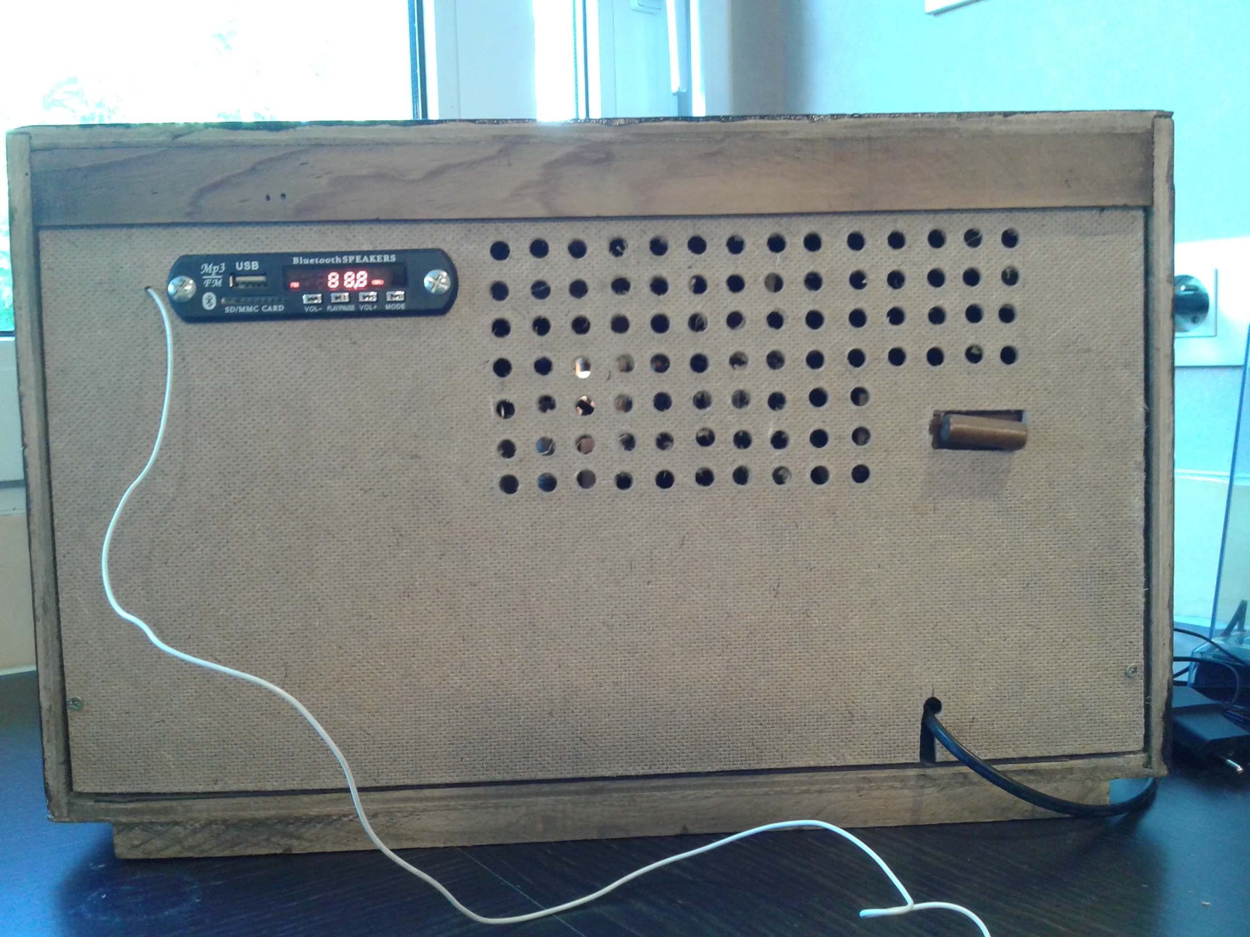

| Sujet : Poste inconnu? Nouveau | De Philippe de Nantes Le 18-08-2018 à 22:20 sta |
Bonsoir les amis,
Ça y est le poste fonctionne après avoir changé les deux condos de filtrages, mais une question m'empêche de crier victoire. Pourquoi le commutateur Go,Oc,Pu n'a aucun effet? Mon but étant de me servir uniquement de l'entrée PU, je suis comblé mais ça m'intrigue un petit peu. Sinon à part les écritures qui sont un peu effacées sur la plaque de verre, je ne suis pas peu fière 😧. Par contre, ça prend du temps de refaire le carton arrière.
Bonne soirée à tous
| Sujet : Poste inconnu? Nouveau | De Dominique Le 19-08-2018 à 07:19 sta |
sur certains postes, le circuit de pick-up ne passe pas par le commutateur de gammes, ce qui pourrait expliquer que la manoeuvre de celui-ci n'a aucun effet, si c'est bien le cas pour votre poste.
Dominique.
| Sujet : Poste inconnu? Nouveau | De FOXPAT54 Le 19-08-2018 à 08:38 sta |
J'ai constaté également cela sur la majorité de mes postes qui ont un rotacteur pour la sélection des gammes et je me demande pourquoi avoir prévu une position PU puisqu'il faut déconnecter le périphérique afin de passer en radio? Beaucoup de modèles n'ont que la prise PU mais pas de position PU;sur certains montages plus anciens , le bouton de volume du poste n'a également aucune incidence car à cette époque (années 30/40) il y avait souvent sur le tourne disque un potentiomètre de réglage de réglage du niveau du signal de sortie.Plus tard sur les postes à clavier,la touche PU coupe automatiquement la réception radio.
