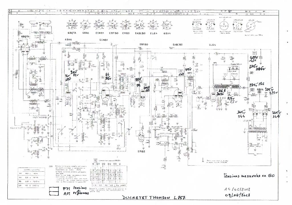

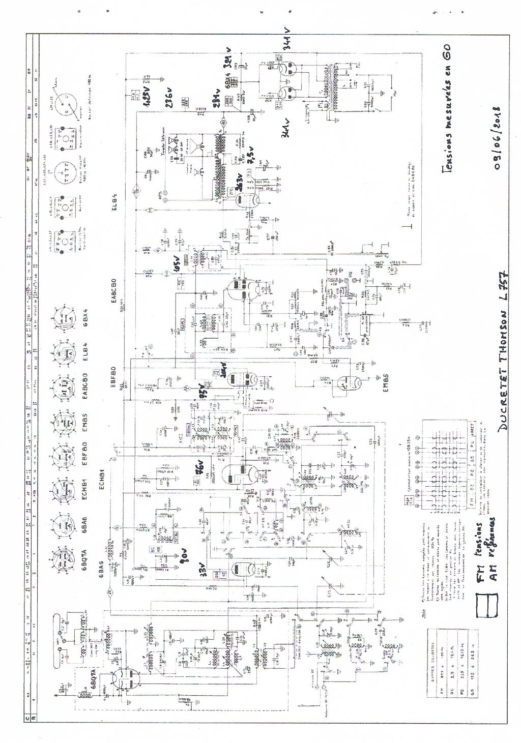

J'ai besoin d'aide pour le dépannage d'un poste Ducretet Thomson L757.
Le poste ne fonctionne qu'en BF, complètement muet en radio. J'ai contrôlé de nombreux composants et plus particulièrement les 3 sections du condensateur variable. Après beaucoup de contrôles je ne comprends pas le problème.
J'ai joint le schéma avec les relevés faits en GO ; les valeurs en PO et OC sont similaires. Je commence sur l'AM avant d'aller sur la FM.
Cordialement Woodbird69

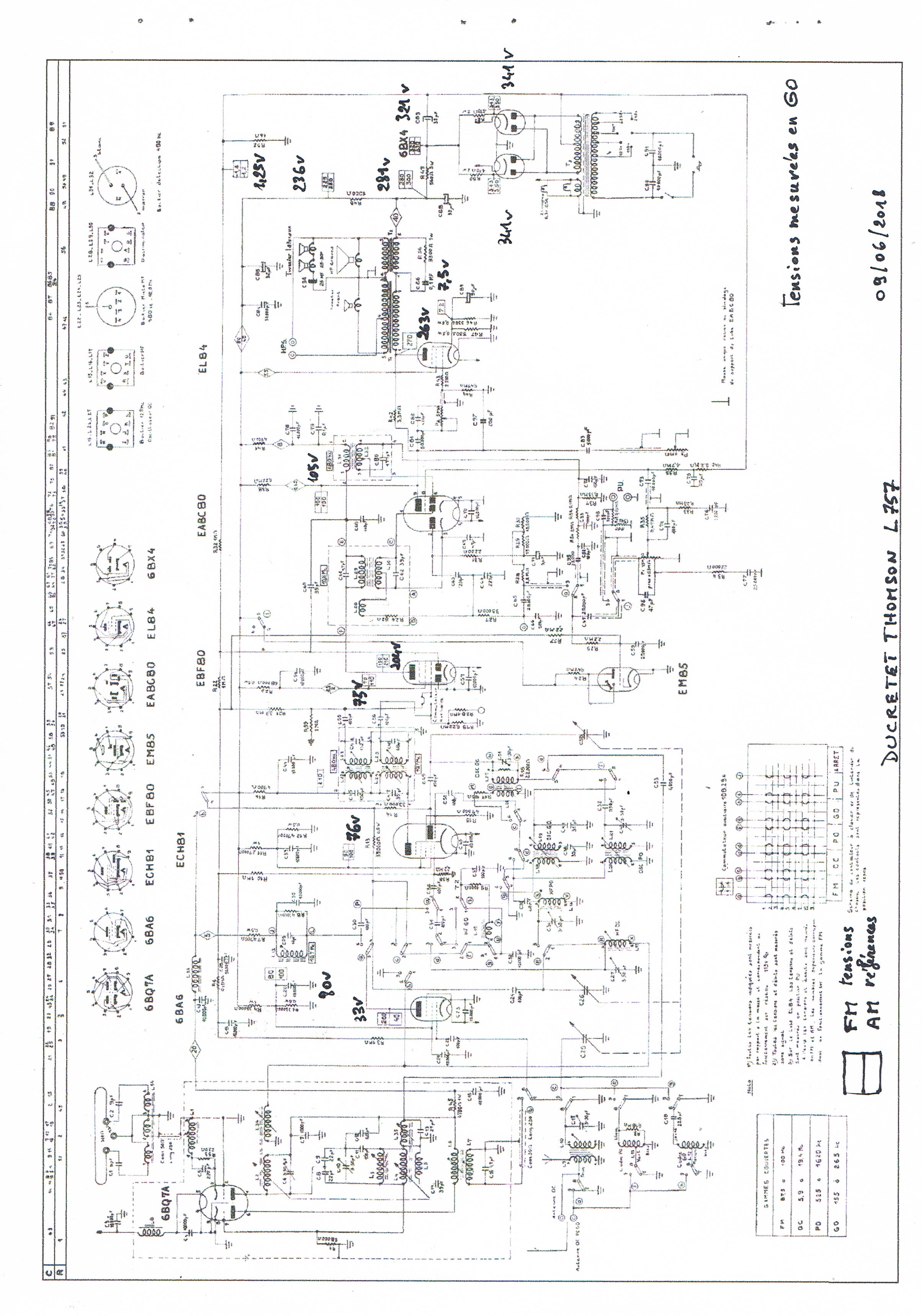

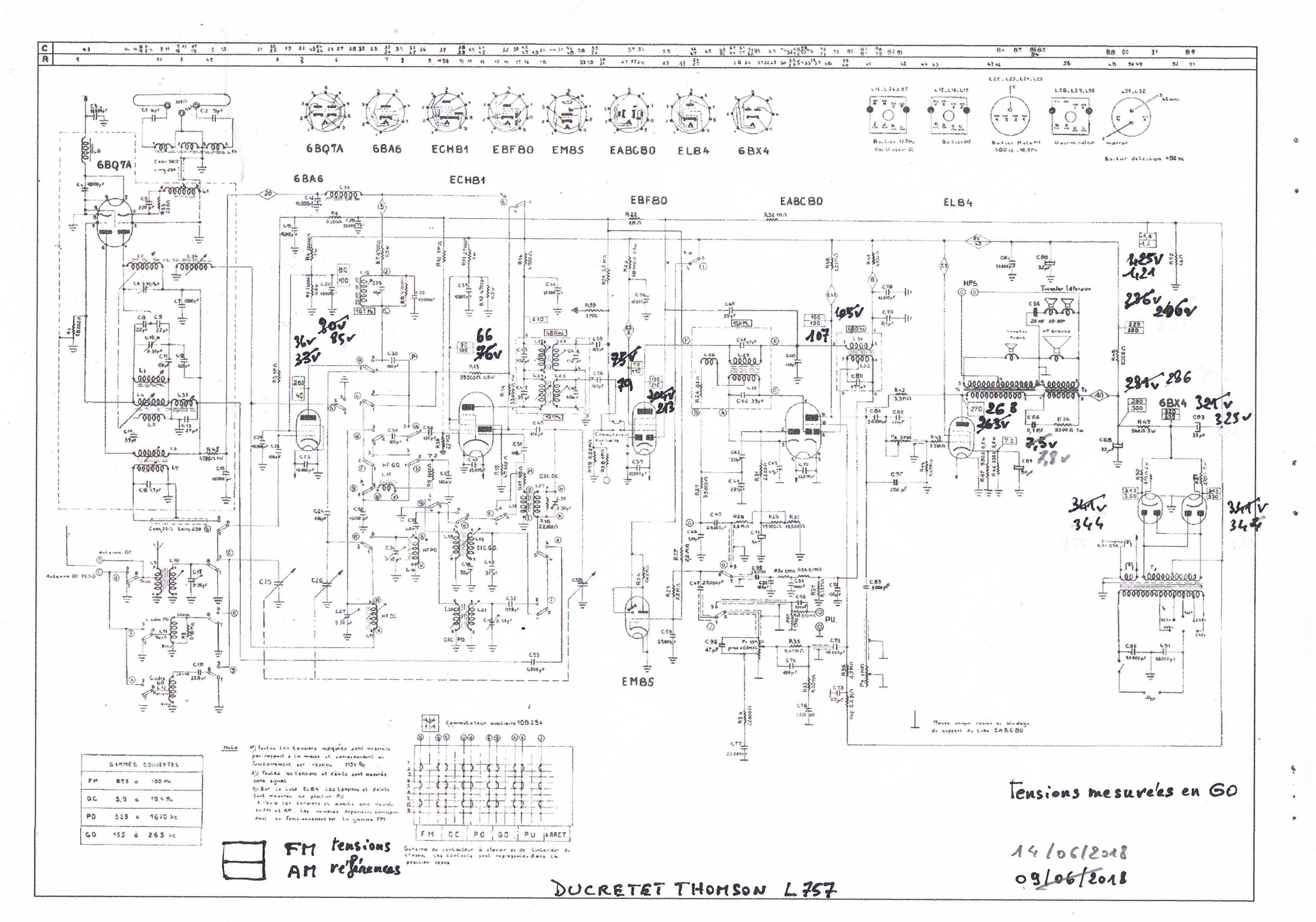

| Sujet : Poste radio L757 Nouveau | De Woodbird69 Le 14-06-2018 à 19:19 sta |
Je vous remercie pour vos commentaires. J'ai utilisé un produits spécifique pour contacts que j'ai utilisé pour le clavier et les culots de lampes.
Je n'ai aucun bruit d'accord sur les trois gammes. J'ai relevé les tensions qui ont un peu changé (voir doc joint)
Je dispose d'un générateur HF Eurelec mod 412 qui m'a permis de régler les transformateurs FI. Je contrôle les fréquences du générateur avec un oscilloscope.
J'ai des difficultés dans le réglage des oscillateurs en particulier en OC.
L'oscillation locale fonctionne, j'ai relevé les fréquences suivantes :
- GO 625 khz
- PO 1270 khz
- OC 8.3 Mhz
