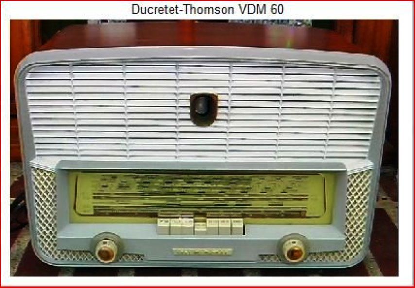

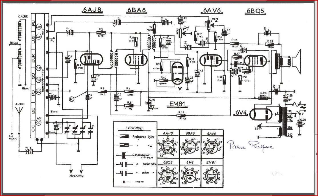

bonjour - c'est peut-être ça
jean-claude

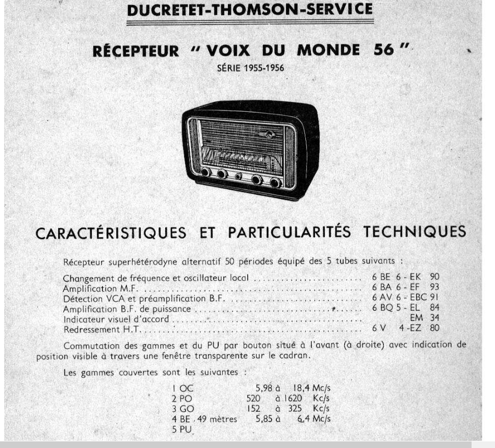

| Sujet : poste dehay RD45 schéma Nouveau | De F6CRV Le 13-06-2018 à 11:42 sta |

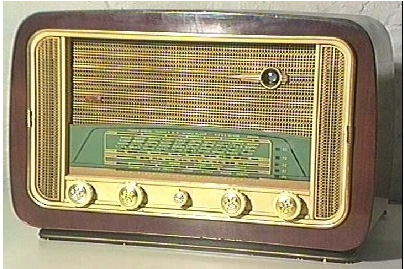

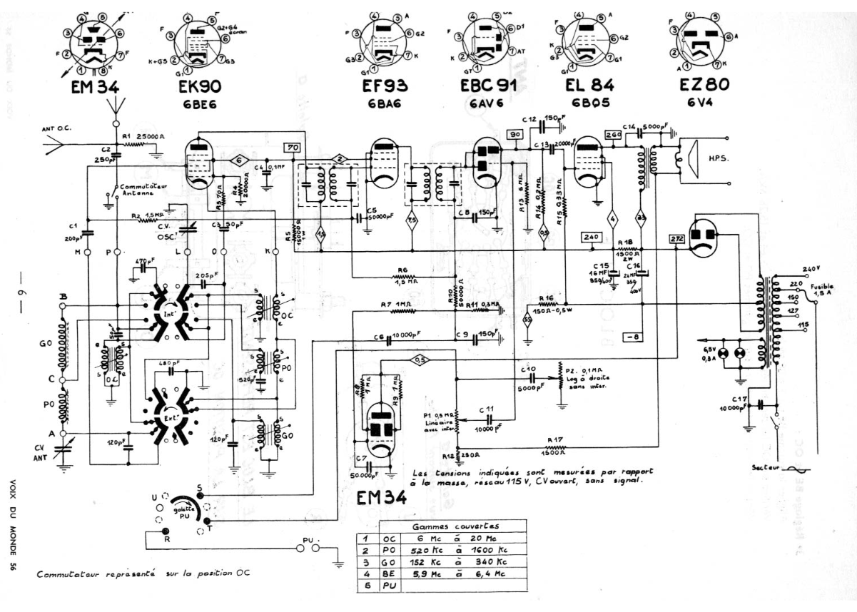

retour
la voix du monde 56
jean-claude

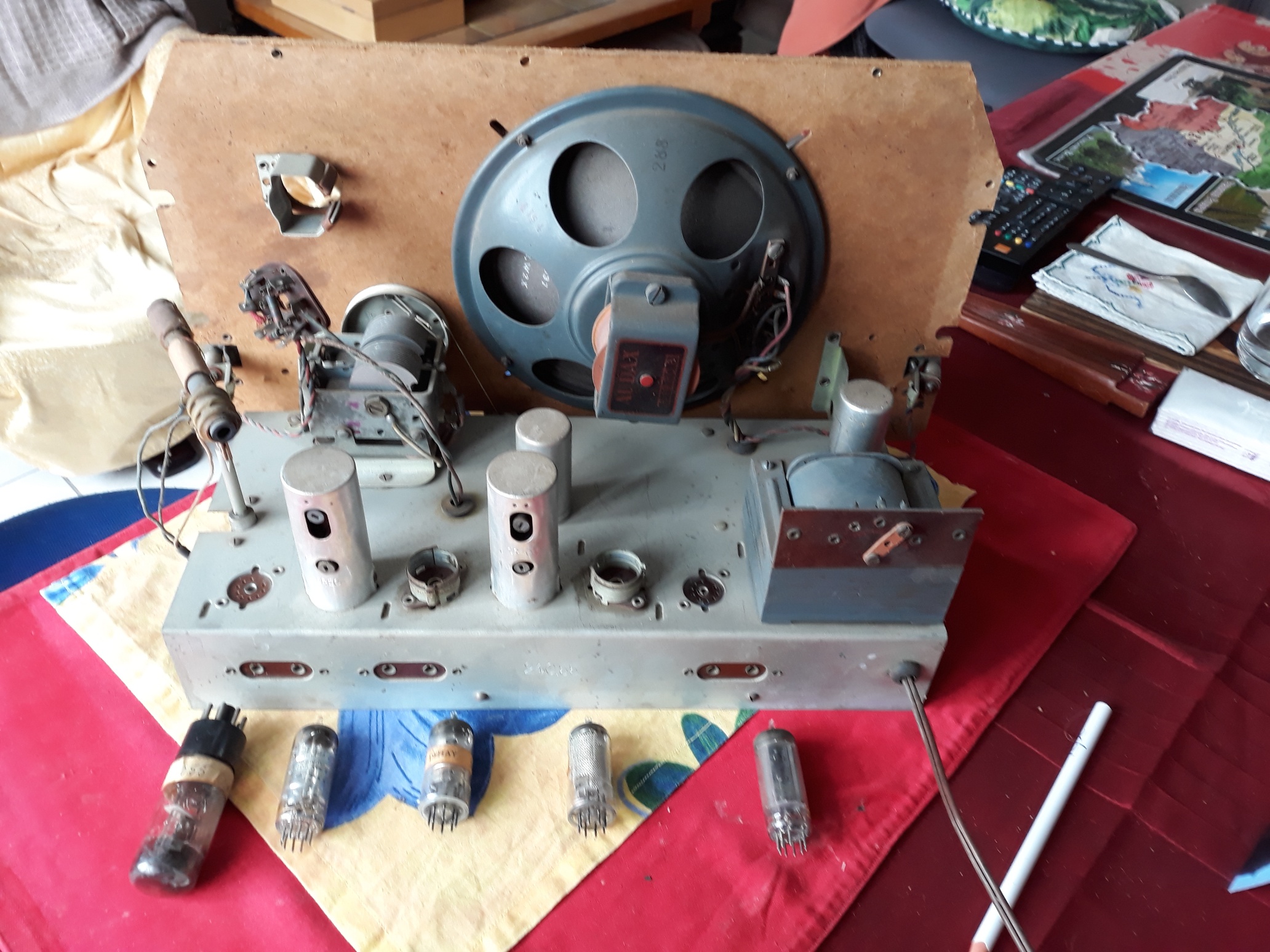

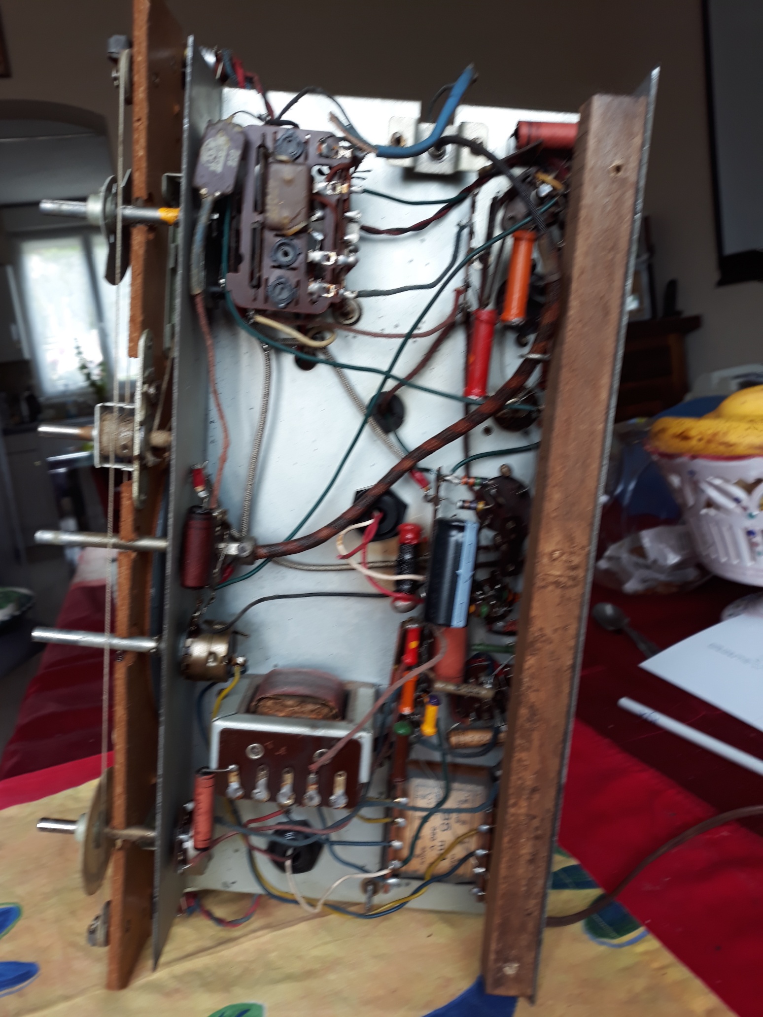

merci, j'ai pu récupérer la documentation du ducretet, le schéma est un peu différent meme si il y a de fortes ressemblance entre les deux chassis
le poste est démonté pour l'instant pour nettoyage et remise en état, il a déja été ''touché'' par un réparateur
en photo : l'aspect du poste( c'est la face avant du ducretet, en tout semblabe) et les photos du chassis

Et bienvenue.
N'oubliez pas de positionner le répartiteur de tension sur 245 V

oui très important
positionnez le répartiteur sur 245 volts avant de le brancher sur le secteur -
bonne restauration et à votre ''service'' pour la suite de la restauration -
