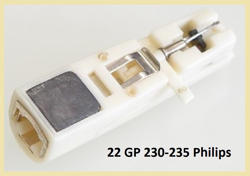

| Sujet : Cellule GP 316 Nouveau | De HLJ Le 15-06-2018 à 22:29 sta |
La cellule ''génerique'' remplaçante est la GP230 qui a le même connecteur, on la trouve un peu partout, voir ici https://www.pickupnaalden… en cliquant sur la photo on la voit sous différents angles.

| Sujet : Cellule GP 316 Nouveau | De HLJ Le 16-06-2018 à 08:42 sta |
Sur le site que je vous ai indiqué ci-dessus https://www.pickupnaalden…, ne trouvez-vous une cellule ressemblante et adaptable avec la même connectique ?
Comme expliqué par F6FLC, ill y a eu globalement deux systèmes de connexion pour les cellules et portes cellules enfichables chez Philips :
- Le premier système à trois contacts, mâle sur le bras et femelle sur la cellule utilisé dans les années 50 et début 60, la cellule AG3019 est typique de ce modèle, remplacée maintenant par le modèle de reconstruction ''générique'' GP230
- Le second système à cinq contacts, plus petit, mâle sur la cellule (ou le porte cellule) et femelle sur le bras dans les années 60 et début 70 dont la cellule type est la GP200
Je n'ai pas vu a quoi ressemble votre GP316 (faute de photo), mais en cherchant sur le net j'ai trouvé ce site (et d'autres) http://www.phonophono.de/… qui donne comme équivalent la GP316 et la AG3019 => donc la GP230. Il y a peut-être une erreur à quelque part avec ces reférences, mais où ?

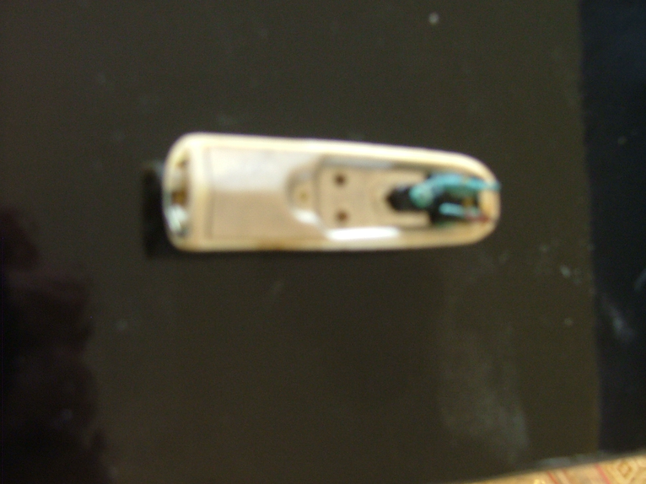

| Sujet : Cellule GP 316 Nouveau | De Jean Pierre T Le 16-06-2018 à 10:20 sta |
Bonjour......
Décidément hier soir... je n'avais pourtant pas bu.... mais ma mémoire a inversé le mâle et la femelle..
Voici une photo prise avec ce que j'avais sous la main.. c'est a dirz un vieux tél portable
Encore merci
JP

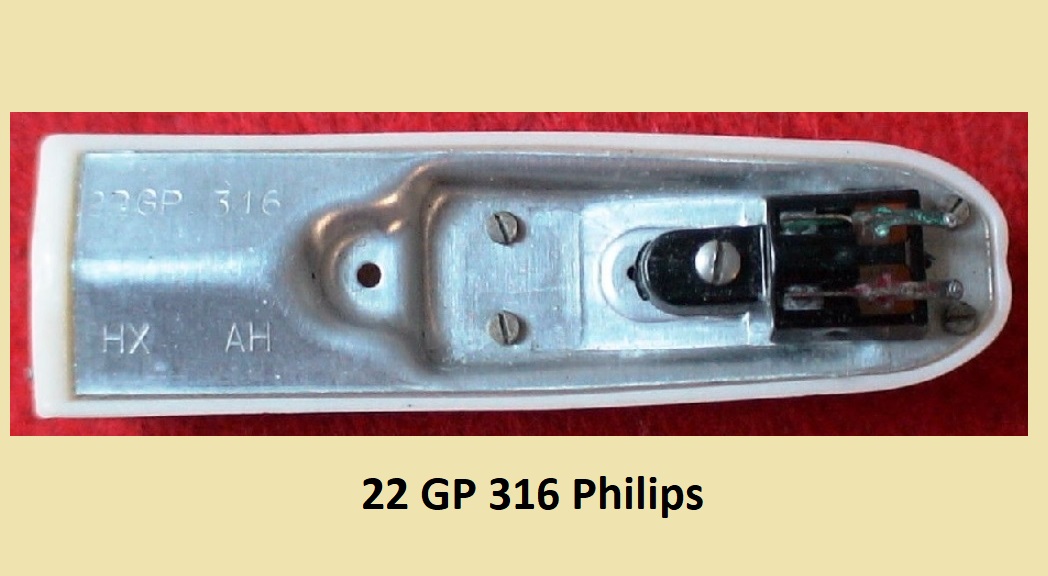

| Sujet : Cellule 22 GP 316 Nouveau | De Schoser Le 16-06-2018 à 10:29 sta |
| Sujet : Cellule 22 GP 316 Nouveau | De F6FLC Le 16-06-2018 à 15:01 sta |
| Sujet : Cellule 22 GP 316 Nouveau | De Jean Pierre T Le 16-06-2018 à 15:31 sta |
Merci... ce n'est pas pour moi.. c'est pour quelqu'un qui avait demandé sur le forum un amateur pour réparer le poste de son papa.....
Chose faite mais la GP étant HS ( recouverte de vert de gris )..
Je lui ferais part de vos avis et des différents liens.....et elle choisira en fonction de ses critères...
Vu qu'elle pourra elle même procéder à son remplacement..
Merci encore..
JP
