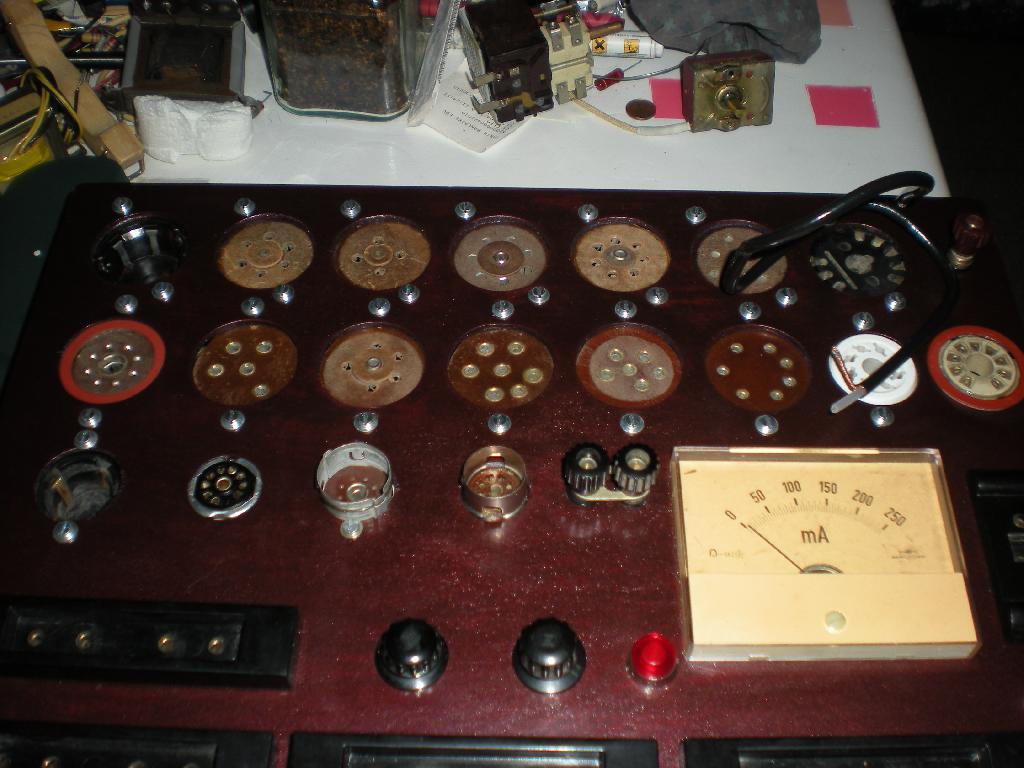

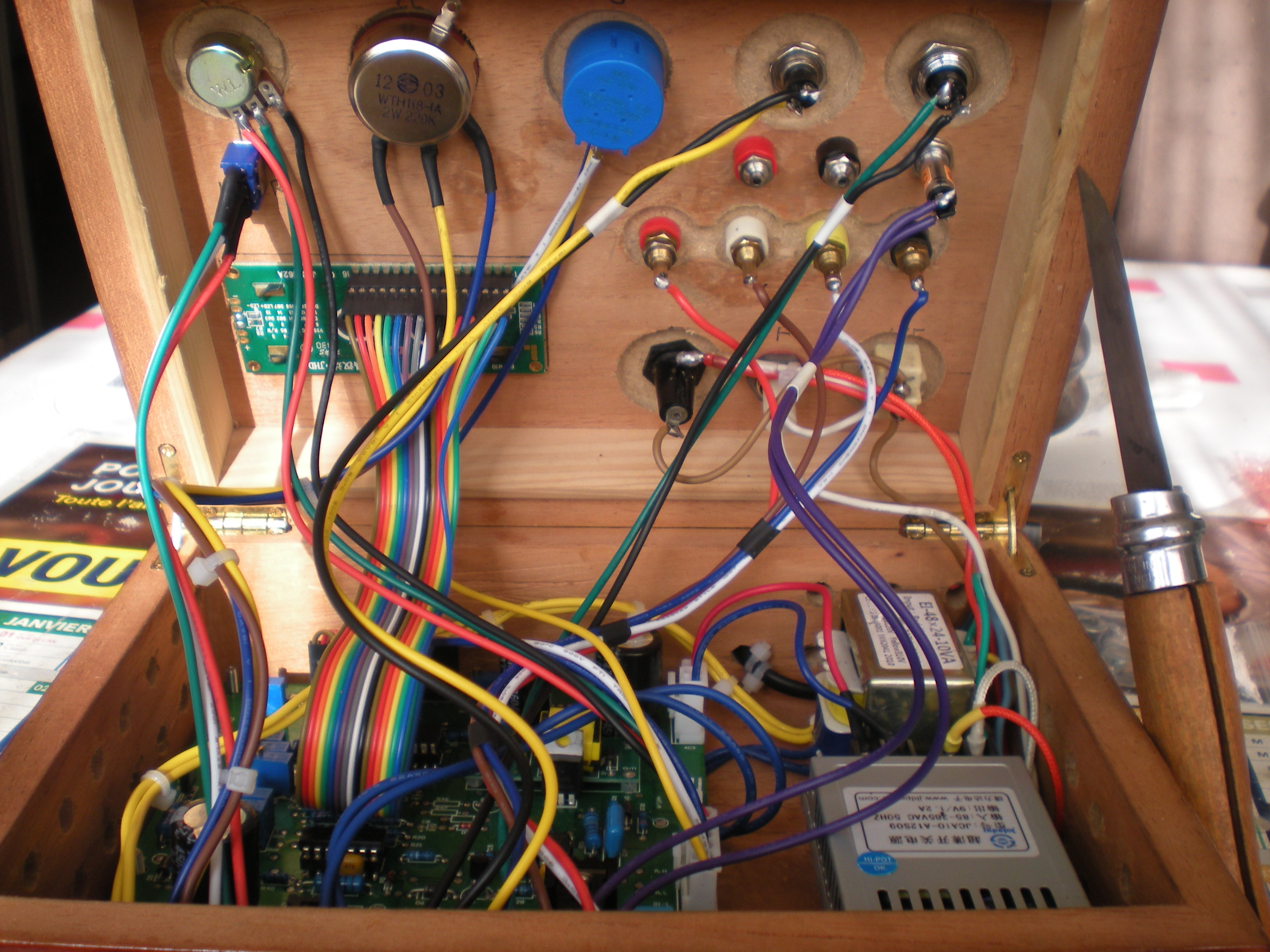

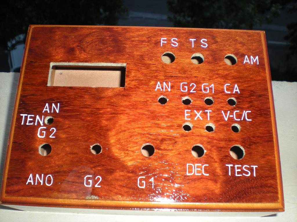

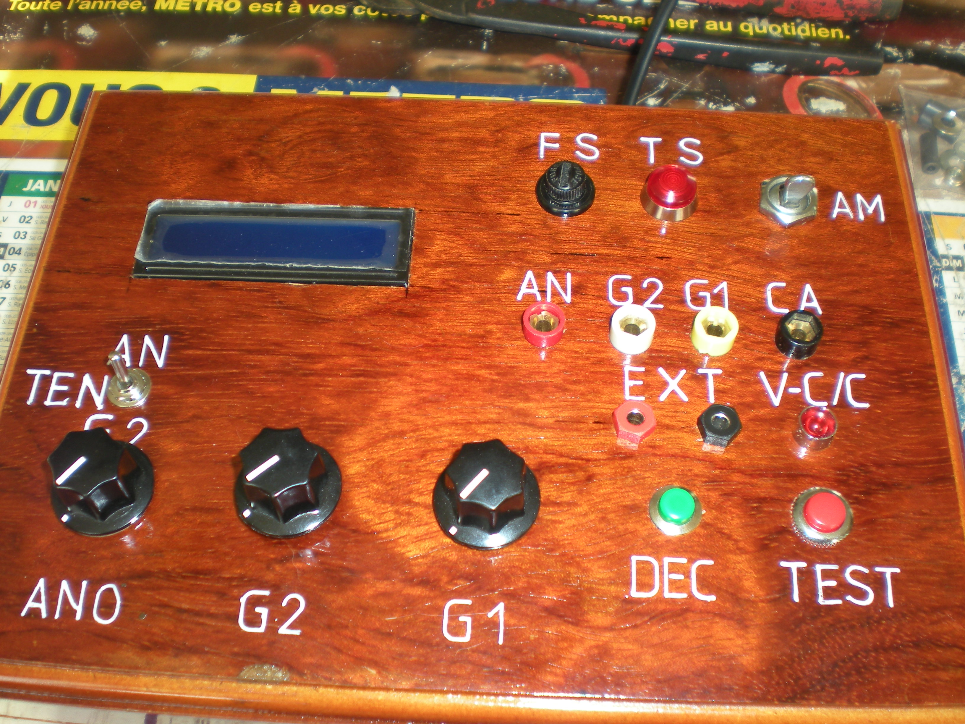

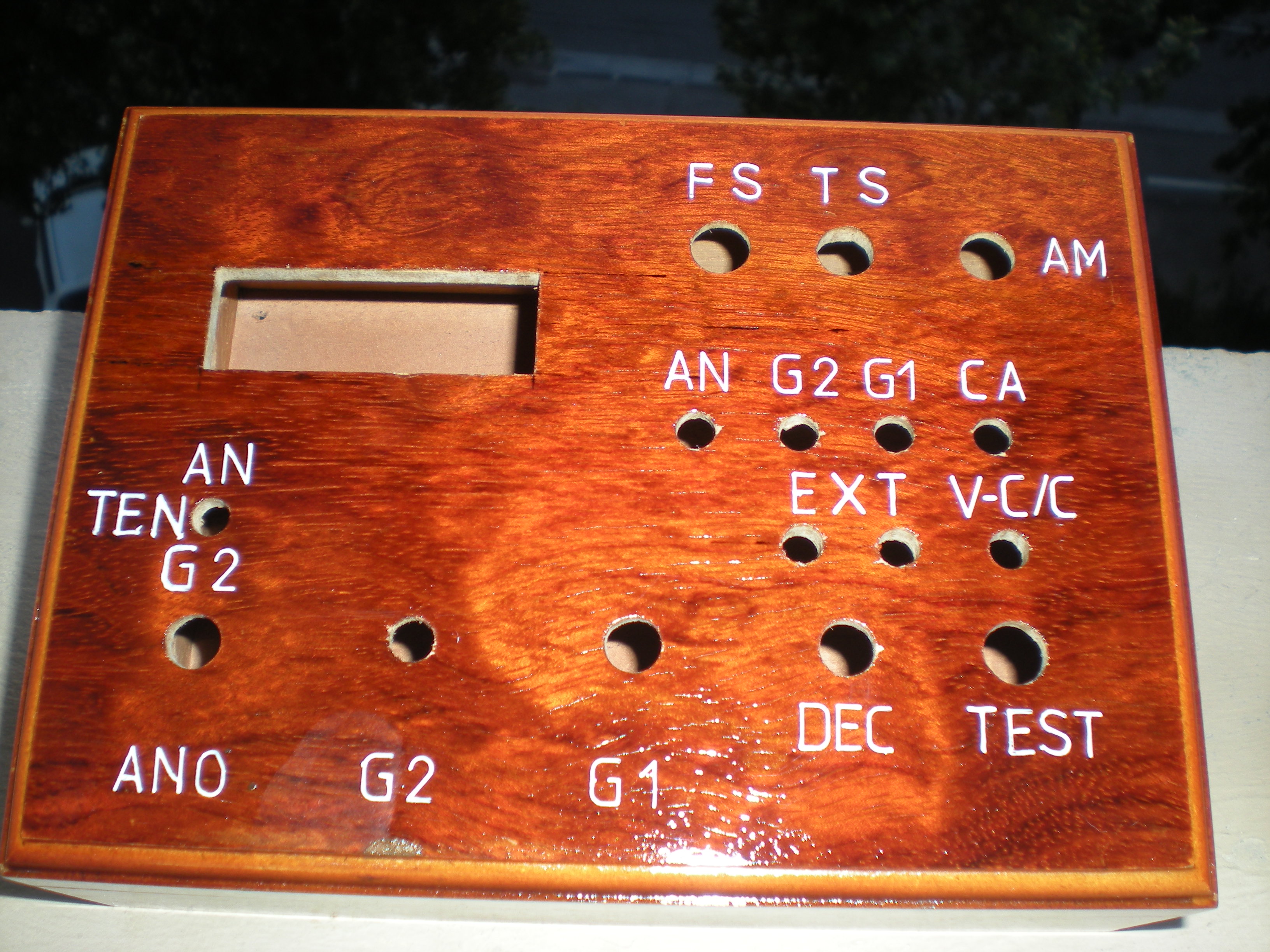

bonjour a tous
je suis entrain d'assemblée mon lampemètre
mais comme le boitier commande et le boîtier support
sont séparés je doit utiliser des câbles de liaison
environ 40 CM je voudrais savoir si je doit mettre
du câble simple ou du blindes, je met quelque image
mais j'ai pas encore fini
| Sujet : renseignement câble Nouveau | De bthiry Le 24-06-2018 à 19:35 sta |
je n'ai pas la réponse mais c'est
du bel ouvrage Jean-Luc !
Benoît
| Sujet : renseignement câble Nouveau | De Philippe Girard Le 24-06-2018 à 21:57 sta |
Bonsoir.....
Omale,je ne crois pas que vous ayez besion d'utiliser du cable blindé pour alimenter vos supports.
Par contre insérer sur chaque conducteur une petite self genre VK200 ,évitera que certains tubes a forte pente ou grand gain ne se mette a osciller spontanement ,faussant toute mesure...
| Sujet : renseignement câble Nouveau | De omale 13 Le 24-06-2018 à 22:13 sta |
re
oui les perles de ferrites 16mm/6mm sont prévu sur
anode -G2 - G1 pour éviter justement l'oscillation de certain tube
j'en place à tous les support au plus près ,
dans ce lampemètre le concepteur a prévu des ferrites est non des VK200
merci tout de même
