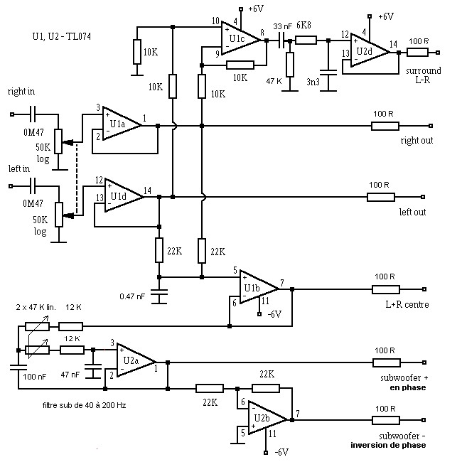

Je joint un schéma …. Ma question; Es qu'il y a mieux????

et ça sert à quoi à part envoyer du son partout ?
parce que du vrai surround se décode avec un DSP

Je pense que seule le canal central se relève utile, car il y a de plus en plus d'extrait sonore sur nos TSF….

Michel a raison les montage passifs non pas une séparation des signaux terrible, en plus il existe des appareils complet a vil prix du coté de la chine 23 livré a la maison :
https://www.ebay.fr/itm/D…
Je suis pas sur que ce soit beaucoup plus cher, que de fabriqué un circuit imprimé et des composants pour faire votre montage.

On trouve aussi des amplis qui ne gère que la fonction Dolbie Sursound
exemple : AMPLI Sherwood ES 5030R
