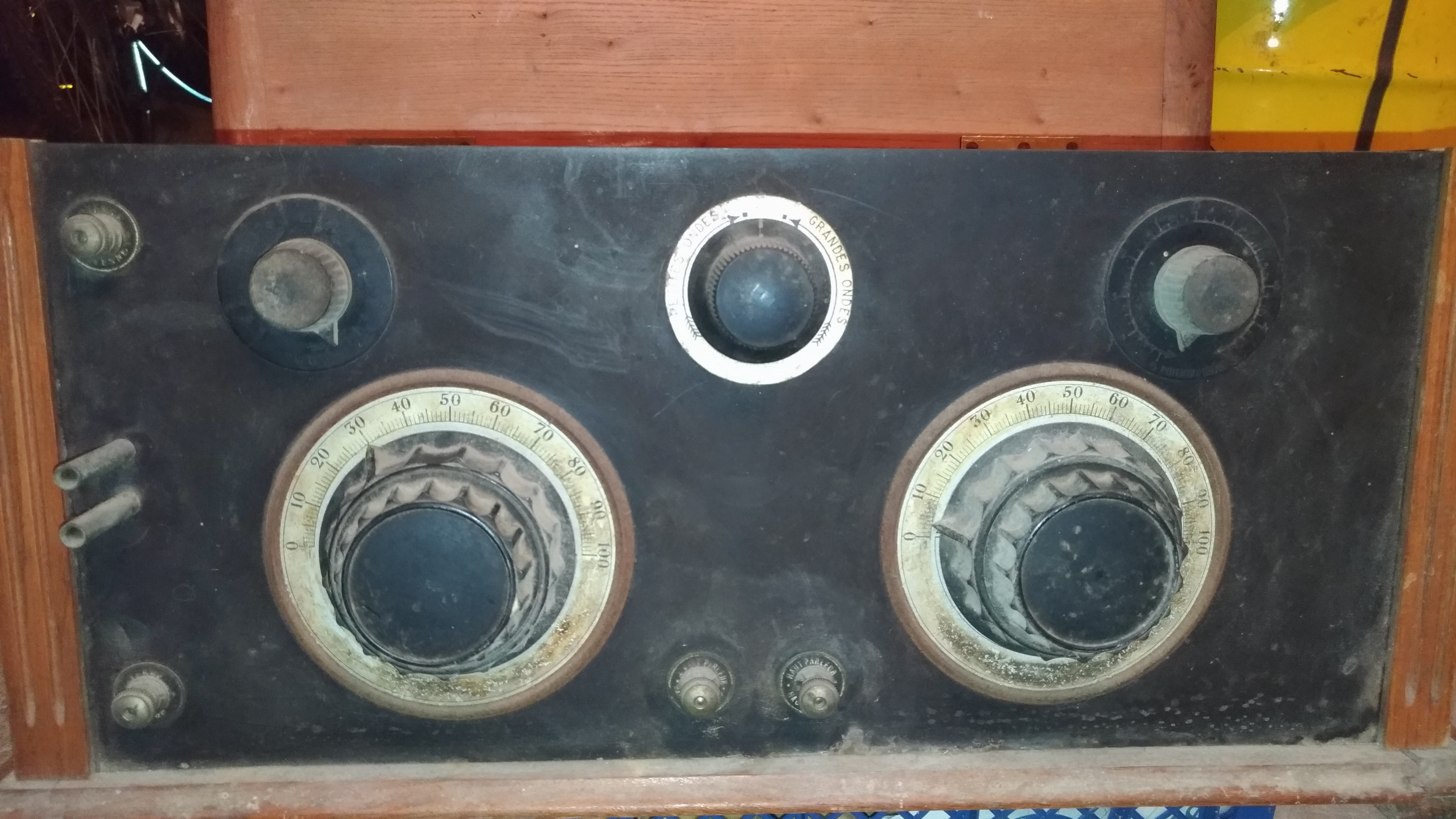

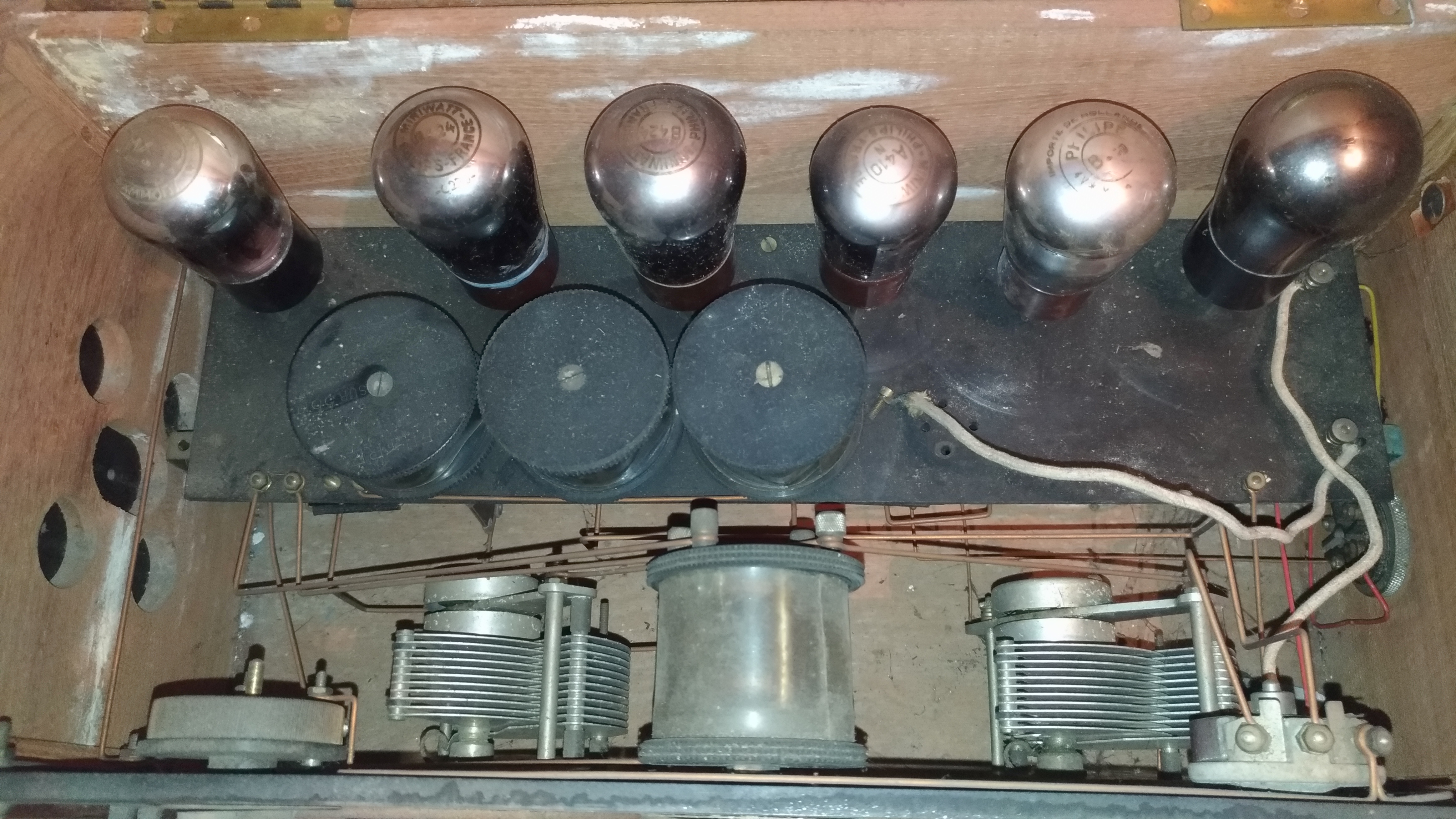

Bonjour, j'aimerais savoir un renseignement sur ce poste je pense qu'il est des années 1920 à 1930 et j'aimerais savoir si il est possible de le restaurer.
Pas de nom ou marque...
Merci d'avance.

C'est un poste batterie des année 1926-27, ce sont les plus faciles à restaurer.
| Sujet : Qu'est ce que c'est Nouveau | De Michel87 Le 07-07-2018 à 16:05 sta |
Il est vraiment dans son jus...
| Sujet : Qu'est ce que c'est Nouveau | De JO Le 07-07-2018 à 17:14 sta |
Pour cette époque là , il est plutôt pas mal , toutes les lampes en place apparemment.
On dirait qu'il y a une prise pour une self , en façade à gauche ?
Y a t-il une marque de fabricant ?

Les bobinages semblent de marque Gamma et il s'agit semble-il d'un montage superhéthérodyne mais des photos du câblage pourraient le confirmer.

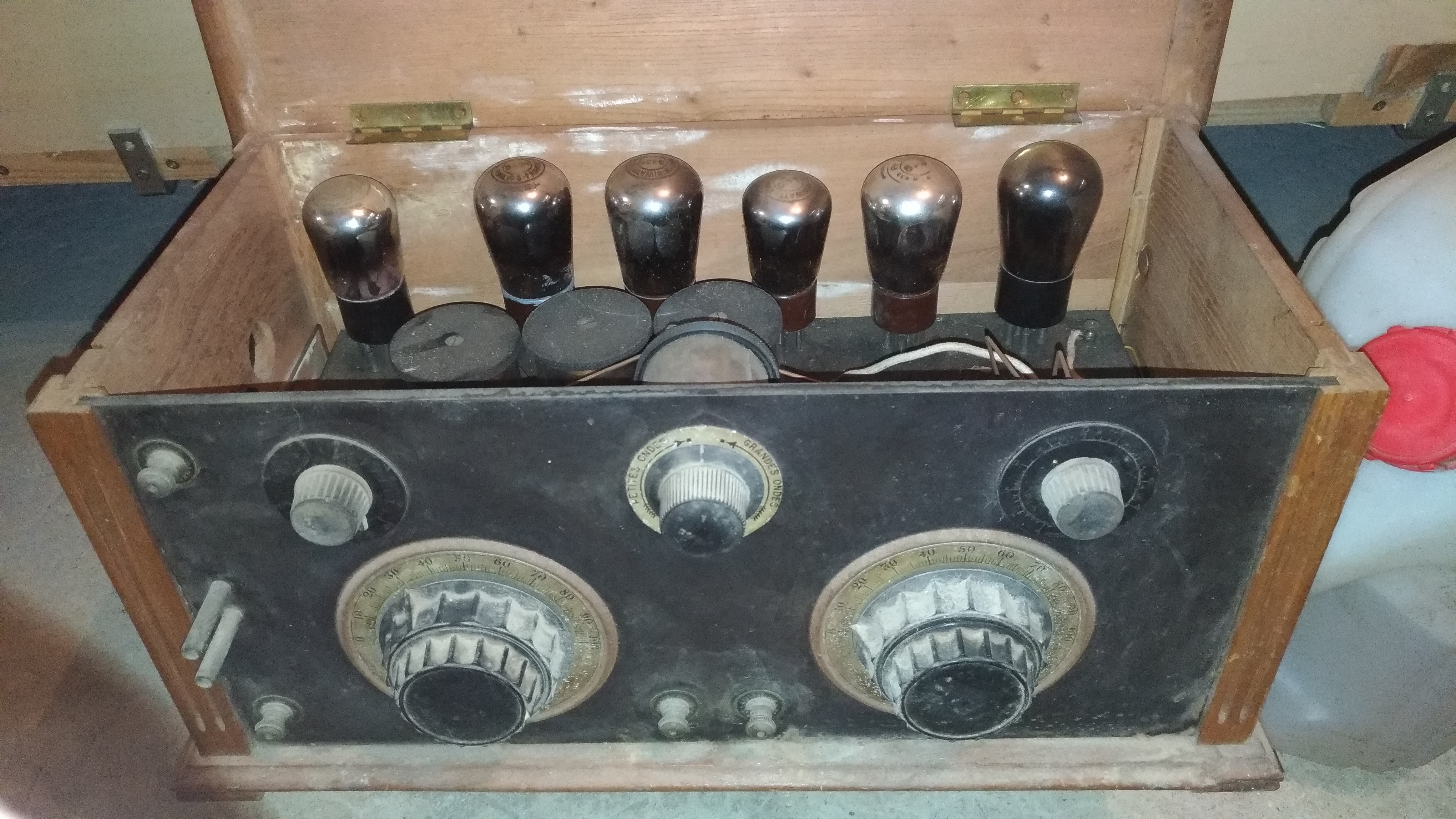

| Sujet : Qu'est ce que c'est Nouveau | De Byllygeo86 Le 07-07-2018 à 21:18 sta |
Bonsoir à tous et merci.
Je vous joint des photos, les lampes m'on l'air en superbe état.
Pour la marque je n'ai rien.
Comment puis-je le tester? Savoir si il y a des pièces à remplacer ou restaurer....
Merci.

Il faudrait commencer par relever le schéma pour savoir où, quoi et comment mesurer..

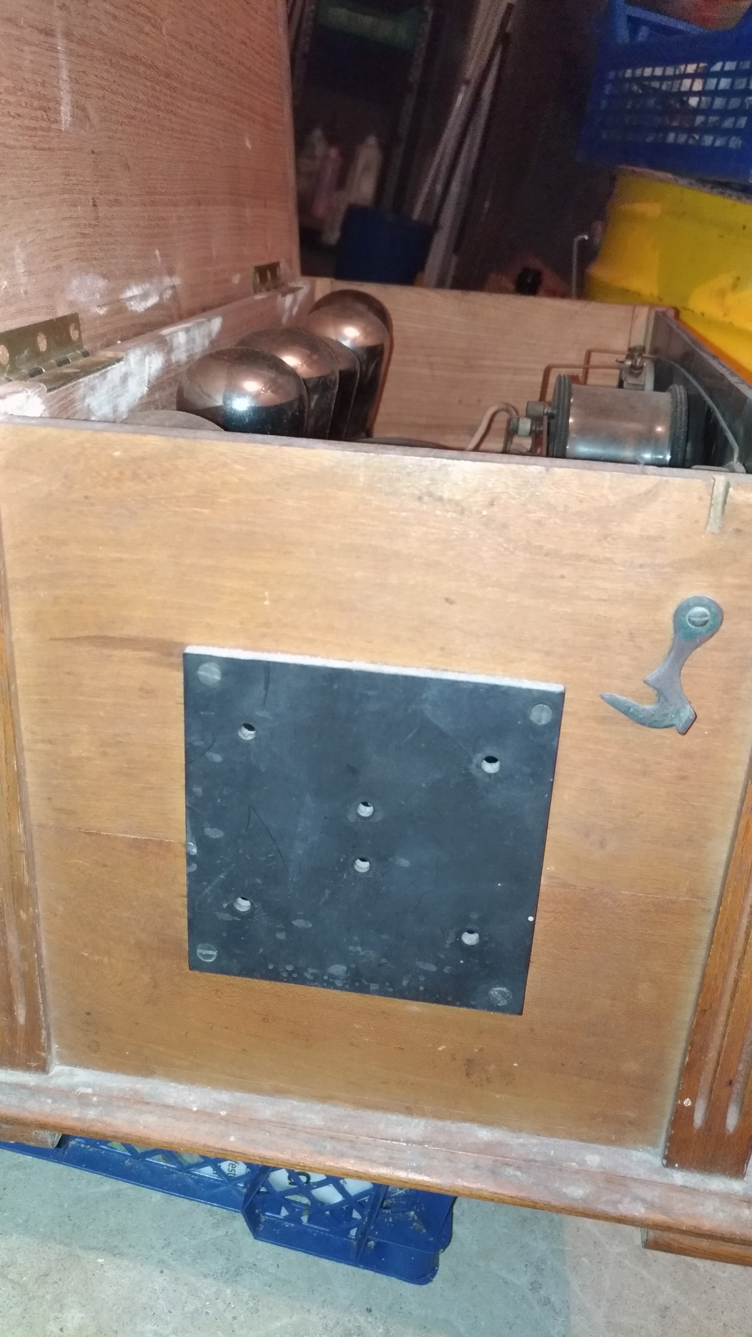

Déjà les connexions d'alimentation sont absentes ( plaque en bakélite sur le côté), de plus à l'intérieur les quatre trous , sous le fil non branché , laissent penser qu'il y a une lampe en moins.
| Sujet : Qu'est ce que c'est Nouveau | De JO Le 08-07-2018 à 09:43 sta |

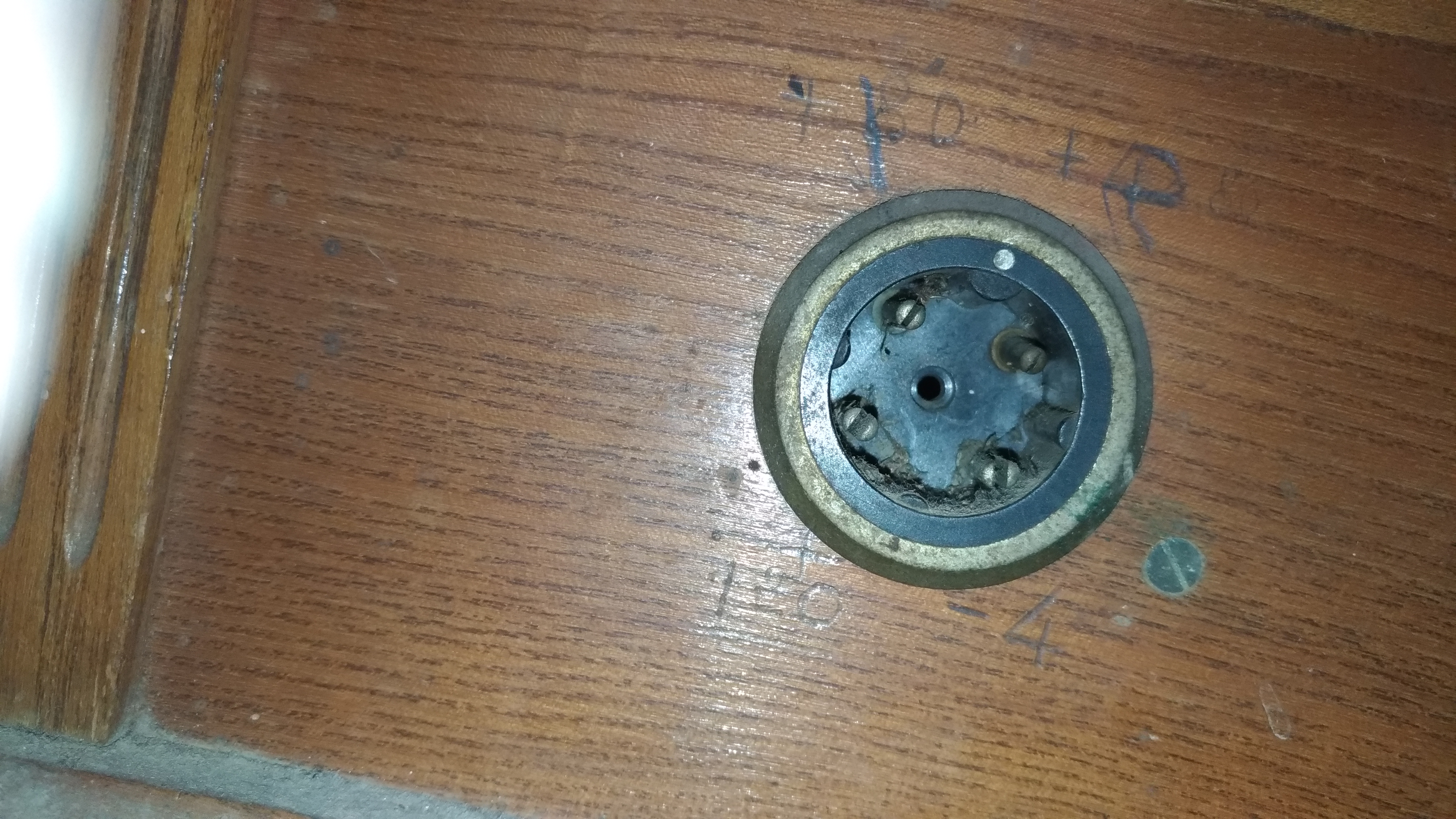

je me suis trompé , ce n'est pas l'alimentation qui manque, voir photo avec la prise ronde (+ 4 , 80 v).

Comment l'alimenter? 4,8 v avec une prise spécial je suppose ou faut que j'adapte 1 transformateur avec un bidouillage de câble?
| Sujet : Qu'est ce que c'est Nouveau | De bobosse Le 08-07-2018 à 15:21 sta |
Et pourquoi pas une pile de 4,5V!!!!!
Soyons sérieux. Les postes batterie s'alimentaient avec des BATTERIES, de 4Volts pour le chauffage et 80Volts pour la HT.
Il existe aujourd'hui des schémas d'alimentation sur le Net. Radioelec vend même un module tout monté pour cet usage.
| Sujet : Qu'est ce que c'est Nouveau | De bobosse Le 08-07-2018 à 15:36 sta |
Sur le bois à coté de la prise, on voit que le 4V et le 80 sont indiqués avec le plus et le moins ainsi que le P de la polarisation. Au vu des lampes, -6Volts maxi serait suffisant pour la polar branchée entre le -80 et le P.
| Sujet : Qu'est ce que c'est Nouveau | De jcj Le 08-07-2018 à 16:07 sta |
Avant tout, il serait plus logique de tester la continuité des filaments des lampes, la continuité des enroulements des transfos (3 transfos MF et certainement 2 transfos BF) ainsi que le bloc oscillateur.
Un ohmètre suffit...

Ben oui,JCJ,ça ,ca me semble serieux....
C'est peut etre pas la peine de se pouiller pour savoir comment on va l'alimenter,si tout est HS....
Enfin,c'est comme ça que je proçede..
Et puis relever le schéma ,en s'aidant de schémas types ,ça permet de savoir ou on va.....
Verifier la valeur et la qualité des quelques composants,resistances,condos....lampes..
Mettre sous tension,voir si l'oscillateur oscille.........etc....
Tenter une reception sur cadre.....
Pas evident de manipuler CV oscillateur ET CV accord....!

Bien sur ,qu'il est possible de le restaurer,et écouter RTL ou Radio Alger 3 sur un tel ancetre,c'est ,comment dire:émouvant...

Ok, merci de vais tester avec un ohmmetre et vo7s tiens au courant.
Les batteries que vous me parliez sont des spécial? Le câble aussi?.
Merci.

C'est sans doute une construction amateur évolutive, la plaque d'ébonite sur le côté supportait auparavant les traditionnelles trois bobines d'un montage C-119, avec deux bobines mobiles et une fixe au centre.
Puis son proriétaire le transforma en superhétérodyne avec changement de fréquence classique par bigrille en achetant un jeu de bobinages Gamma.
U
Pour le faire fonctionner, il faut comme le préconise JCJ, contrôler la continuité des filaments de chacune des lampes, des bobinage Gamma transfos MF et bloc oscillateur ainsi que du (ou des) transfo(s) de liaison basse fréquence, souvent sur un poste de cet âge l'un ou l'autre des bobinages sont coupés.
Si le test est positif, il faudra encore trouver un cadre, un diffusueur électromagnétique (HP haute impédance), une alimentation HT 0 - 40 - 80 volts ainsi que 4 volts pour le chauffage des lampes.

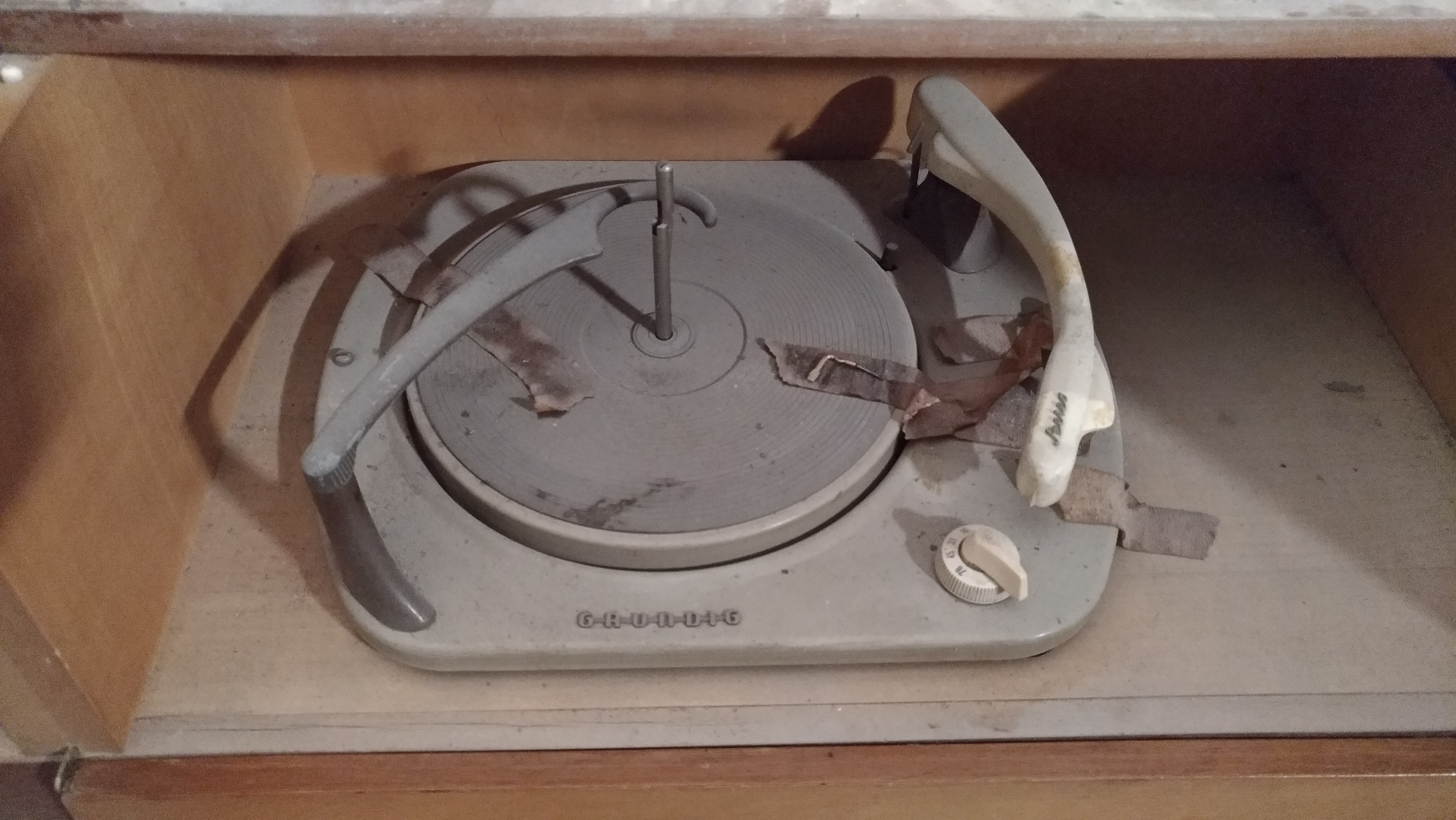

| Sujet : Qu'est ce que c'est Nouveau | De Byllygeo86 Le 17-07-2018 à 20:34 sta |

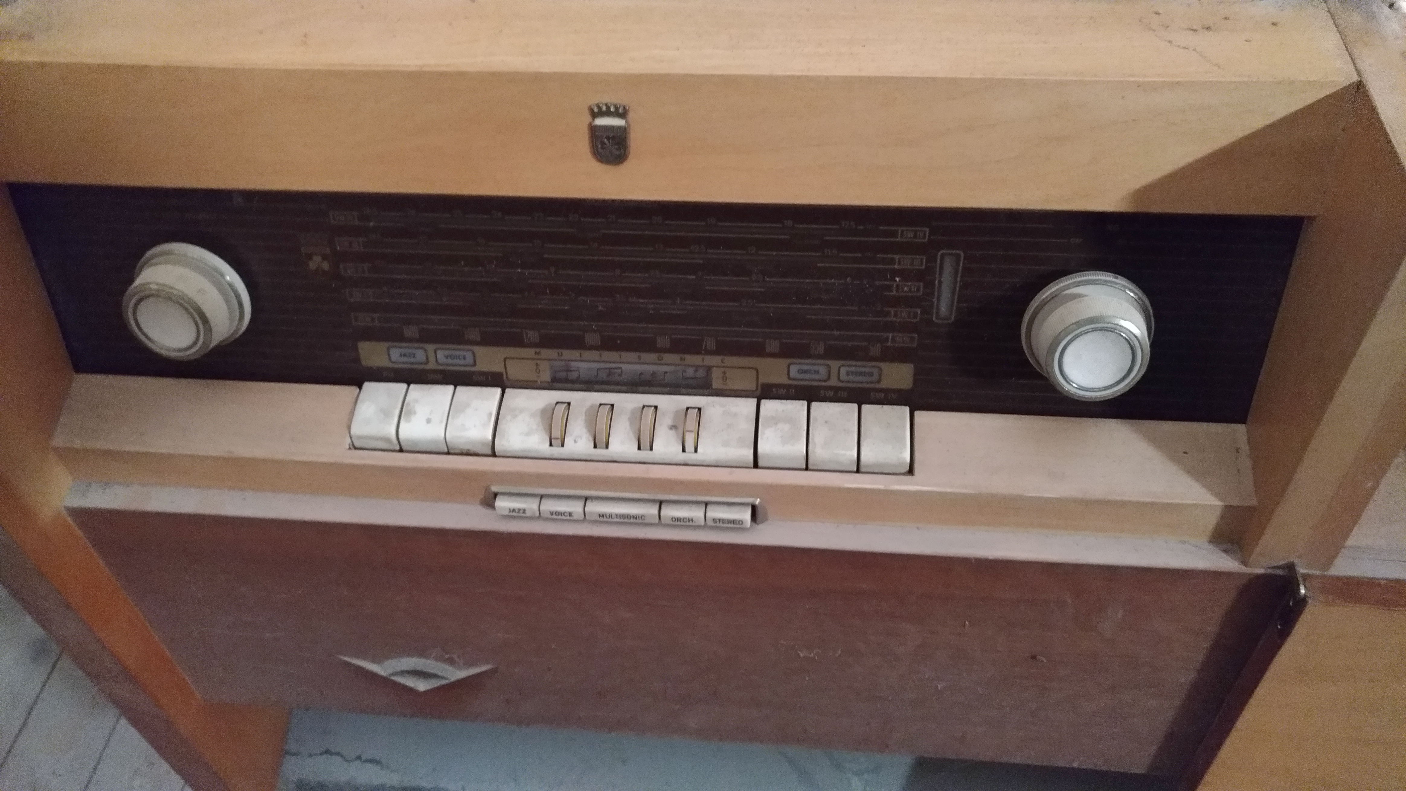

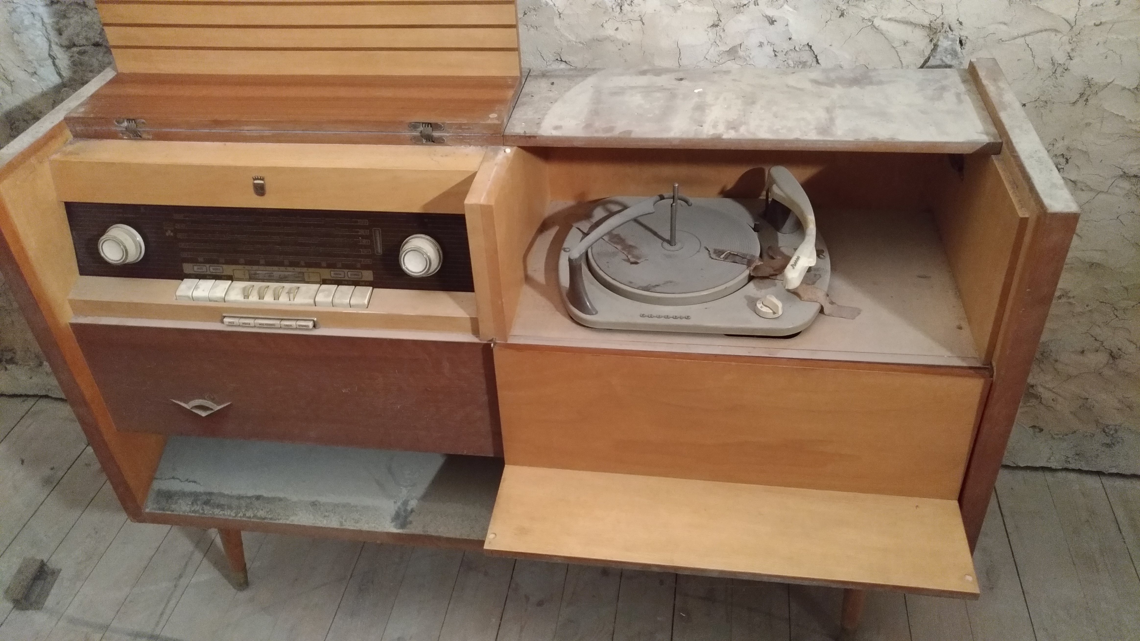

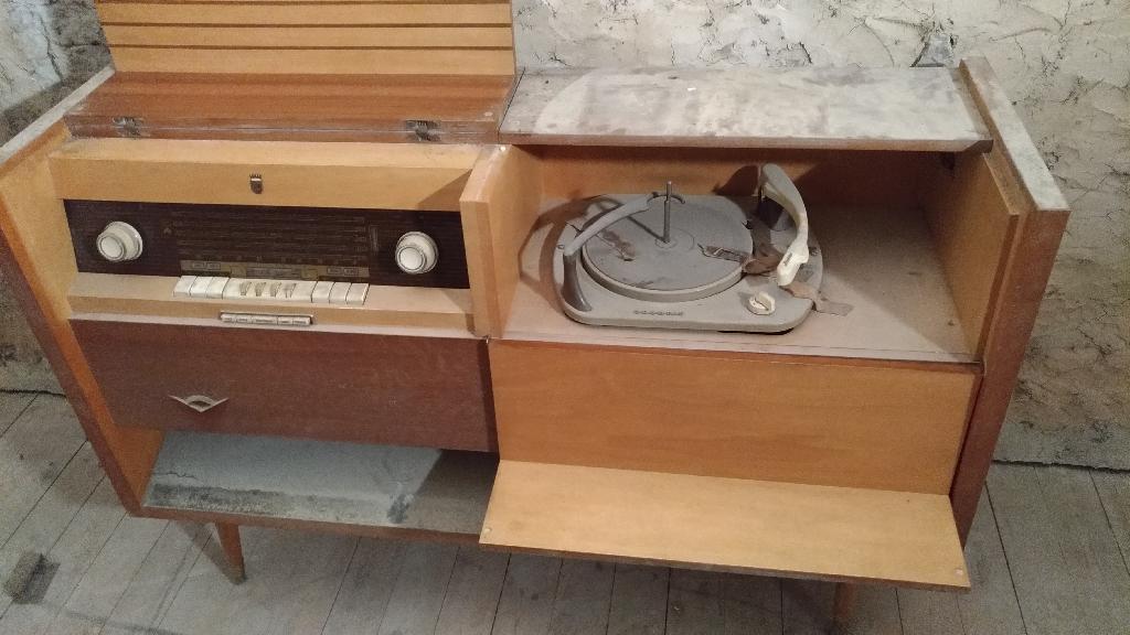

Toujours pas eu le temps de tester mais je suis tomber sur une autre merveille.
Juste pour info, je vous joint des photos.
