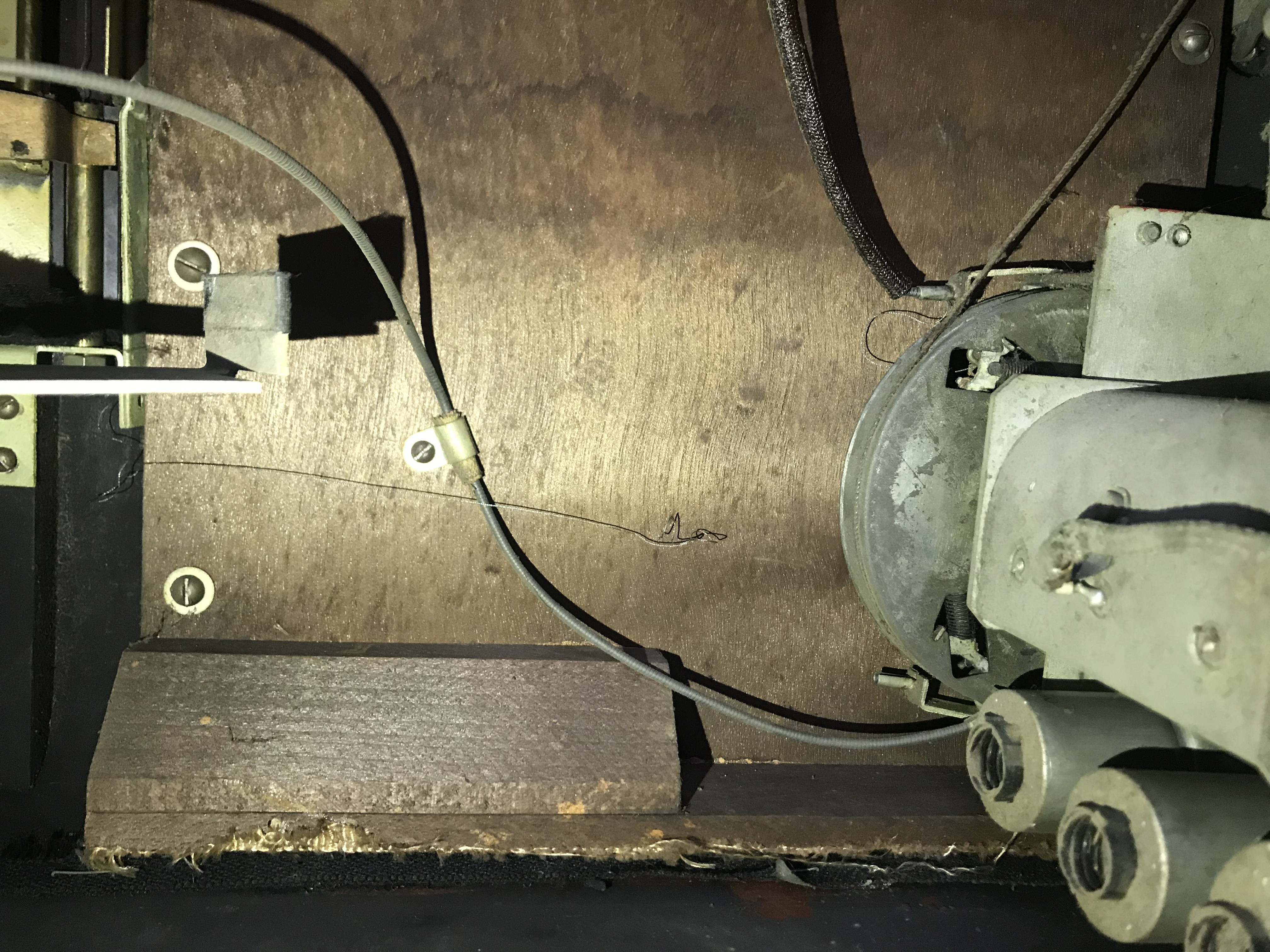

Ensuite le câble qui permet de faire bouger l’aiguille est cassé, est il possible de le réparer? CF photos numéro 3.

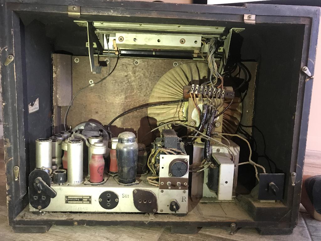

Ne serait-ce que pour l'état des condensateurs de filtrage nonagénaires.
Sur la photo, on ne voit pas très bien mais si les chimiques sont des électrolytiques liquides, un contrôle s'impose.
Idem pour le condensateur de liaison de la finale.
Apparemment, les fils semblent secs, mais dans un premier temps, si on ne les touche pas, peu de risque.
En revanche, si ion les touche, l'isolant tombe en poussière.
A propos de poussière, un nettoyage à l'air comprimé est envisageable... à condition de régler le détendeur du compresseur à quelques centaines de grammes, sinon l'isolant des fils va s'envoler.

Le cable cassé demande un peu de patience pour son remplacement .Il faut surtout avant d'enlever les bouts qui restent essayer de comprendre le parcourt .Pour le fil, j'utilise du fil de pêche pour bas de ligne adaptée au carnassier.Je prends du 0,60mm qui supporte environ 25kg Ce fil se trouve en bobine de 25m dans les boutiques spécialisées pour la pêche .Mais quand vous en serez là je pourrai vous aider. en attendant je vous souhaite bon dépannage. bien cordialement

Ci-joint la notice de maintenance. Je pense que la priorité c'est de remettre le câble, car sans lui inutile de changer les composants, le poste ne sera pas fonctionnel.
Le montage du câble est très particulier (câble à coulisse). Inutile de s'y connaître en radio. Un bricoleur ayant quelques compétences en mécanique doit pouvoir y parvenir. Il faudra aussi lui demander d'extraire le châssis de la caisse pour faire la suite.
