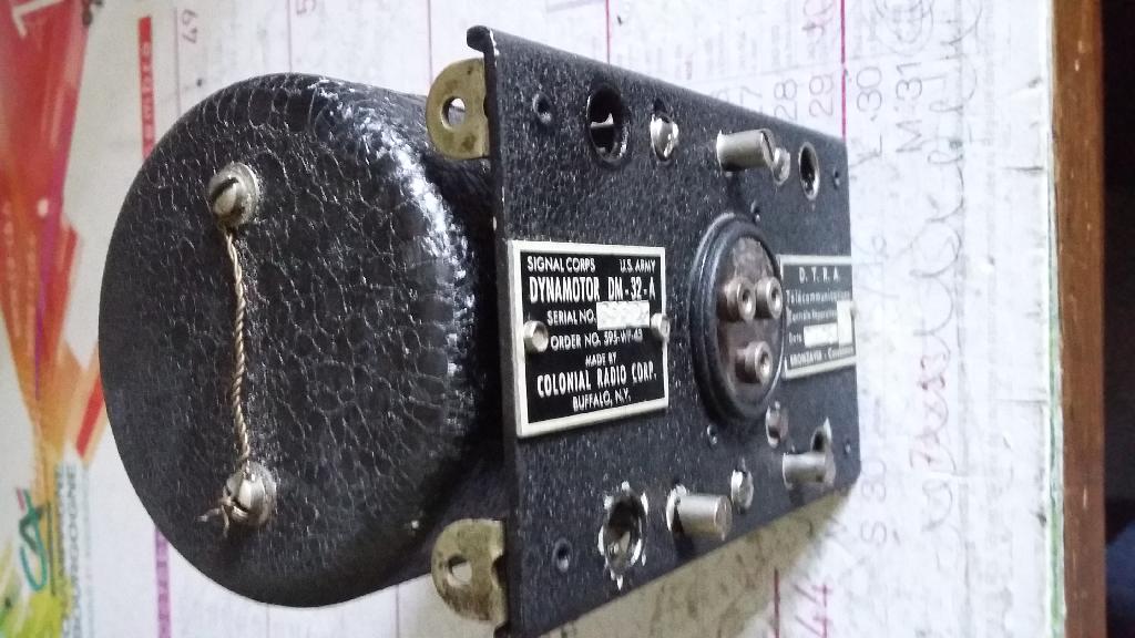

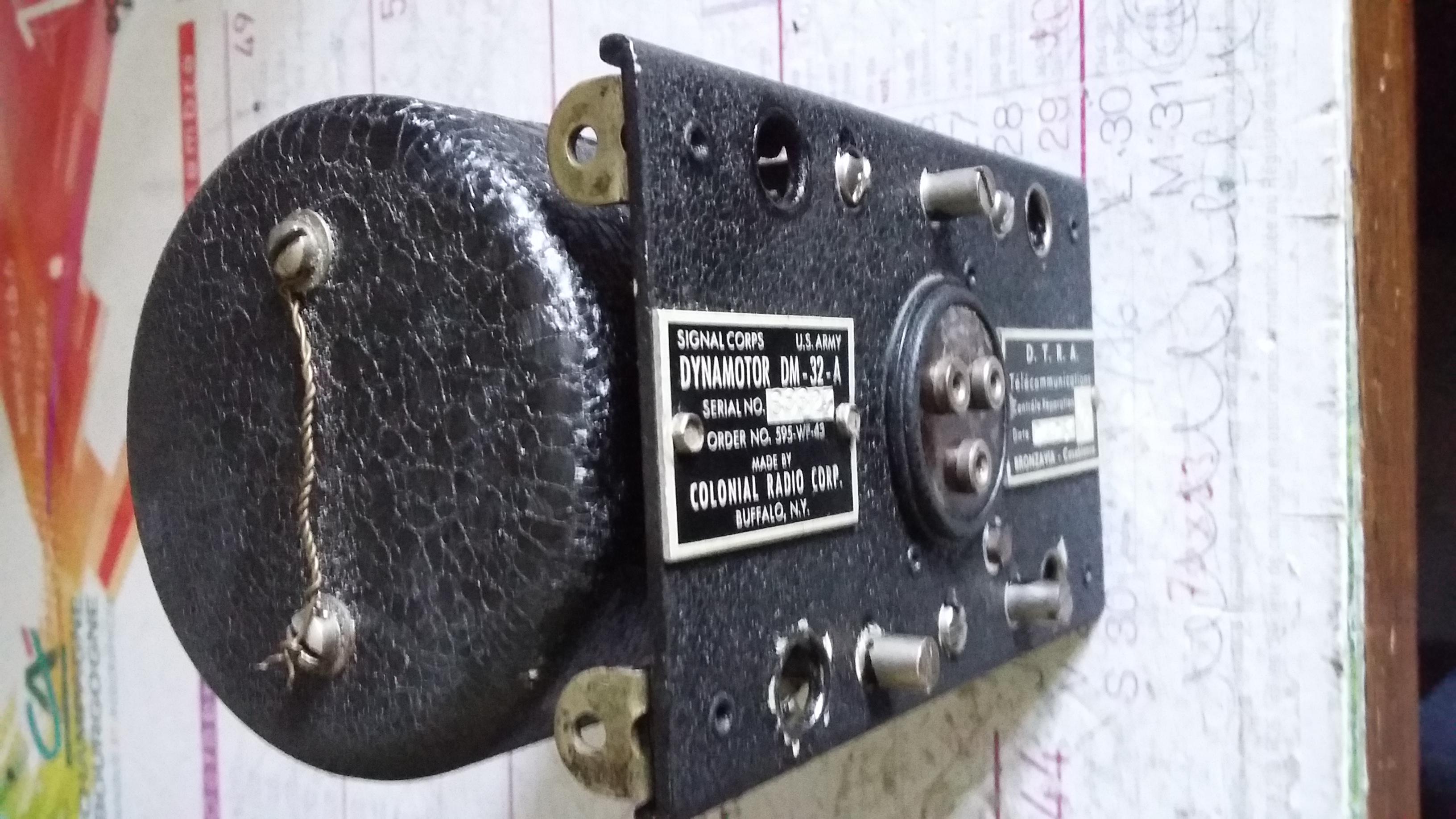

| Sujet : Dynamotor Nouveau | De J.-Lemaigre Le 29-07-2018 à 14:05 sta |
Voici la photo de mon dynamotor qui équipe le BC-455.
C'est le même (DM-32-A) pour les 453, 454, 455.
Cela peut aider à se donner une idée de la bête, car des dynamotor il y en a de toutes les sortes.

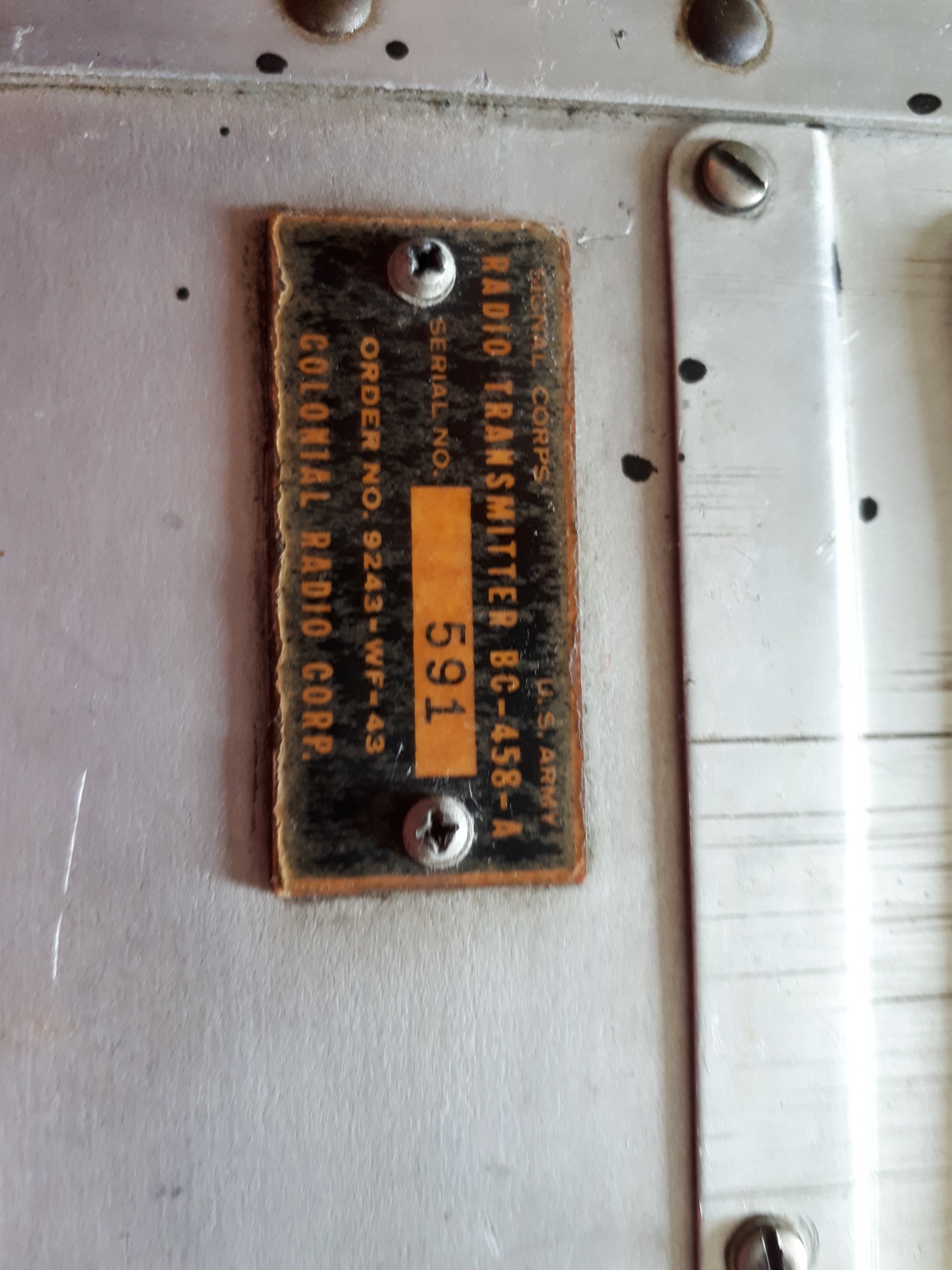

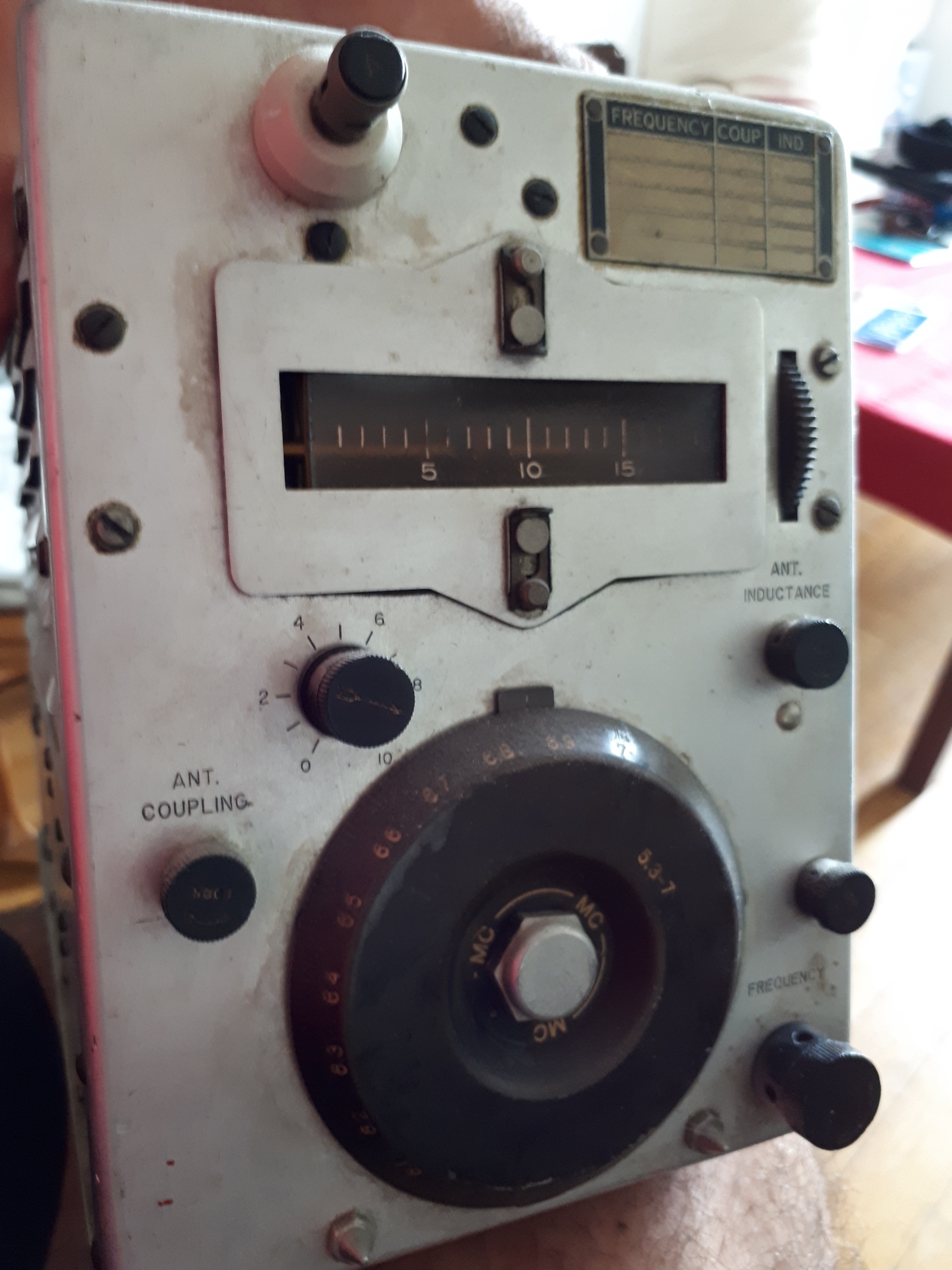

re....bon je me suis trompé c est un bc 458 transmitter que j ai ........hic
par contre pour l alimentation ...........

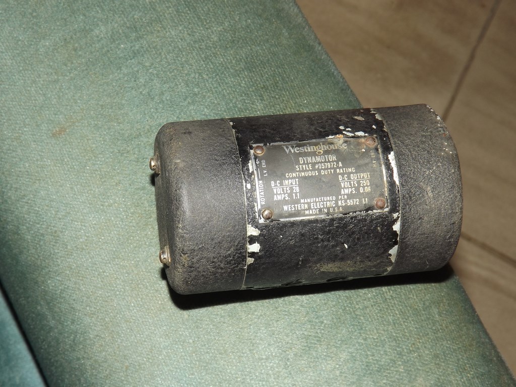

| Sujet : Dynamotor Nouveau | De F1EVJ Le 30-07-2018 à 18:26 sta |
L'alimentation de cet appareil est le dynamotor PE-103. Alimenté sous 6 volts, il fournit 500 volts pour la HT.
L'ensemble de ces émetteurs-récepteurs est répertorié sous l'étiquette SCR 274 N ou ARC5.
Vous trouverez des indications dans le volume 2 de Surplus Manual Conversion, qui, si j'ai bonne mémoire, se trouve dans les Archives de notre site.
Bien cordialement,
| Sujet : Dynamotor Nouveau | De F1EVJ Le 30-07-2018 à 18:29 sta |
| Sujet : Dynamotor Nouveau | De F1EVJ Le 30-07-2018 à 18:40 sta |
NB :
Je vous ai indiqué le dynamotor PE-108 car il est/était plus facile à trouver pour un usage ''privé'' de ce matériel.
En réalité, le dynamotor utilisé était un DM-33-A (B) qui incorporait le modulateur (AM) BC-456-A.
Voilà !
| Sujet : Dynamotor Nouveau | De riket Le 30-07-2018 à 18:58 sta |
ok parfait je vais regarder tout ça , mais je ne me fait pas d illusions ce doit etre difficile de trouver les accessoires , merci quand méme pierre .......73QRO
| Sujet : Dynamotor Nouveau | De f6cer Le 30-07-2018 à 19:14 sta |
Le modulateur BC 456 ne pouvant servir a .....rien , on le ferraillait immédiatement par contre il est très facile de fabriquer une alimentation secteur avec un tansfo de gros poste de radio et un pont de diodes. Pour sortir 500 ou 600V , c’est d’ailleurs très bien décrit dans le surplus conversion manual que l’on trouve sur ce site , pour la modulation on peut faire un modulateur ecran avec une simple EL84 et un transfo de sortie ordinaire dont on n’utilise pas le secondaire
