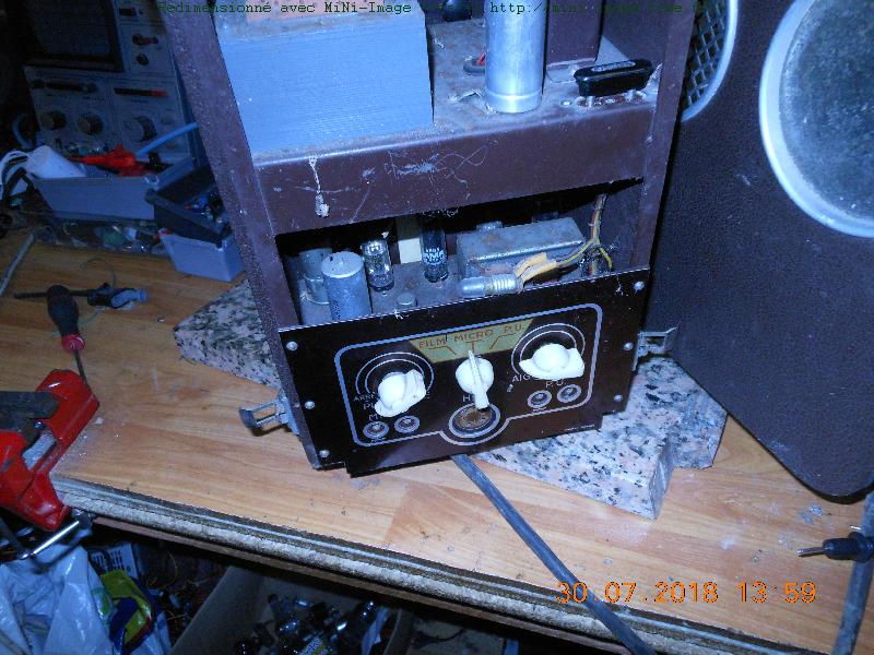

Bonjour a tous ,
ce n'est pas de la radio mais du cinéma
je viens de récupérer un projecteur cineric sd 4547 , apres un décrassage (qui n'est pas terminé )la partie mécanique fonctionne , mon problème je n'ai pas le hp , mas question:l'ampli a lampes
semble ne pas être alimenté! faut'il le hp ?je recherche le schémas de ce dernier ou tout autres infos.

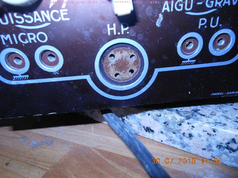

| Sujet : cineric Nouveau | De leullier Le 30-07-2018 à 15:01 sta |
photo de la prise , si je ne retrouve pas le hp d'origine , que faire ?

| Sujet : cineric Nouveau | De F6FLC Le 30-07-2018 à 19:38 sta |
est-ce que deux des broches de la prise HP vont sur les chimiques de filtrage ?
est-ce qu'il y a un transfo sur l'anode du tube de puissance ou cette anode va directement à une broche de ce connecteur ?
| Sujet : cineric Nouveau | De leullier Le 31-07-2018 à 07:33 sta |
merci pour les réponses , j'ai trouvé sur un site cinéma le brochage de ces prise.2 petites broches servent a mettre l'ampli sous tension les 2 autre le hp.il s' agit d’une sécurité pour ne pas faire fonctionner l'ampli sans hp . faut que je trouve l'impedance du hp et vérifier cette information.
| Sujet : cineric Nouveau | De HLJ Le 31-07-2018 à 11:22 sta |
Au vu de la disposition des broches, si vous n'avez pas de fiche vous pouvez en construire une avec un culot de redresseuse 506 (ou 1805) usagée ou de lampe triode batterie du genre A409.
Naturellement ce type de fiche existe aussi toute faite et il en traîne certainement au fond des tiroirs de certains d'entre nous ...
