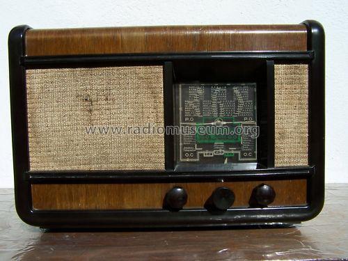

| Sujet : Panneau arière Philips A102A Nouveau | De Masterorion Le 02-08-2018 à 07:55 cms |
Bonjour tout le monde. Ce fil commence fort, j'ai presque failli en déduire qu'il n'y a qu'en langue française qu'on se dit bonjour, merci etc.
La fiche doc-tsf du philips A102A en propose le schéma, il semble d'ailleurs que ce poste ait une liste d'équivalents assez fournie hors l'habituelle de radiola. Il n'y a hélas qu'une unique photo de face. C'est l'occasion d'une pierre deux coups, et même davantage avec des photos du châssis si le coeur vous en dit.
www.doctsf.com/grandlivre/fiche.php

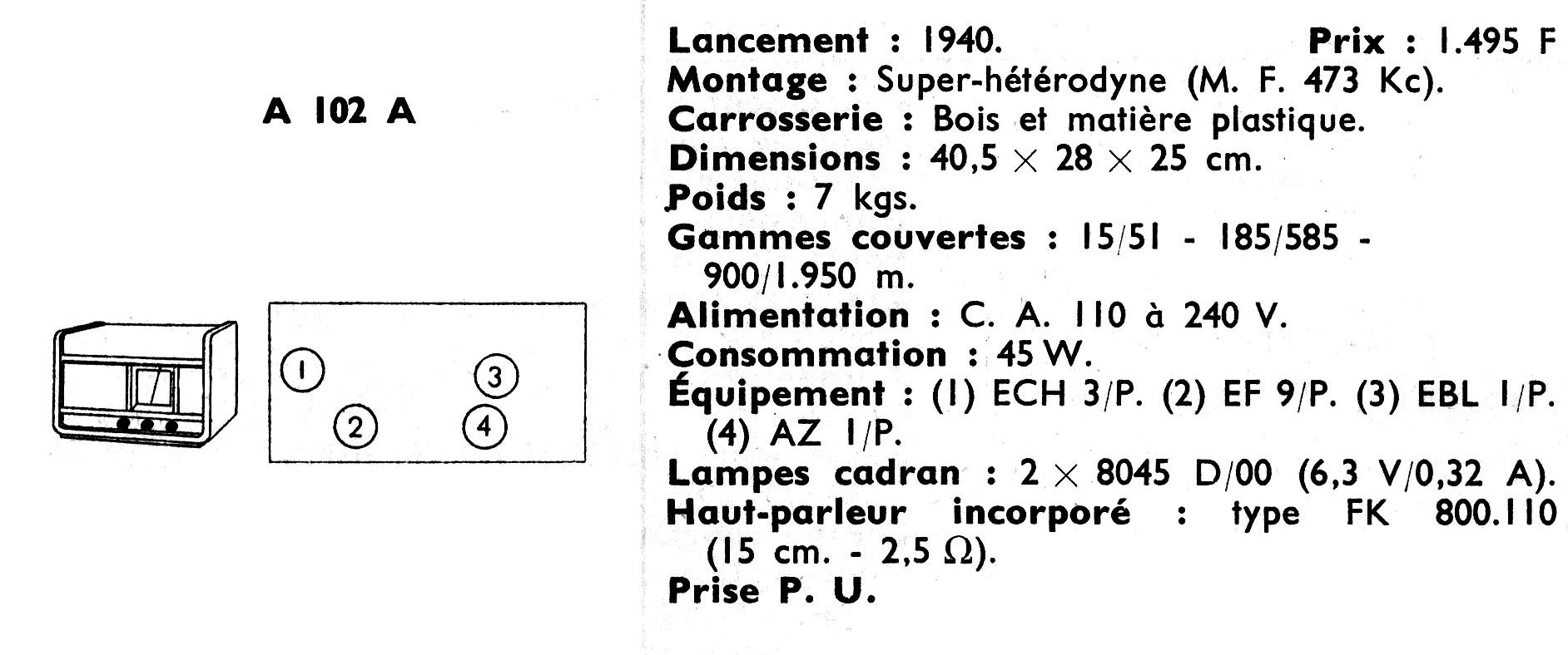

| Sujet : Panneau arière Philips A102A Nouveau | De yarno Le 02-08-2018 à 10:53 sta |
Commodore : Sorry, no back panel on my set !
Hélas ! Mon A102A n'a plus de carton arrière...
Et en attendant des photos du châssis pour Masterorion, voilà la description de la rétrospective Philips, avec l'emplacement des tubes.
