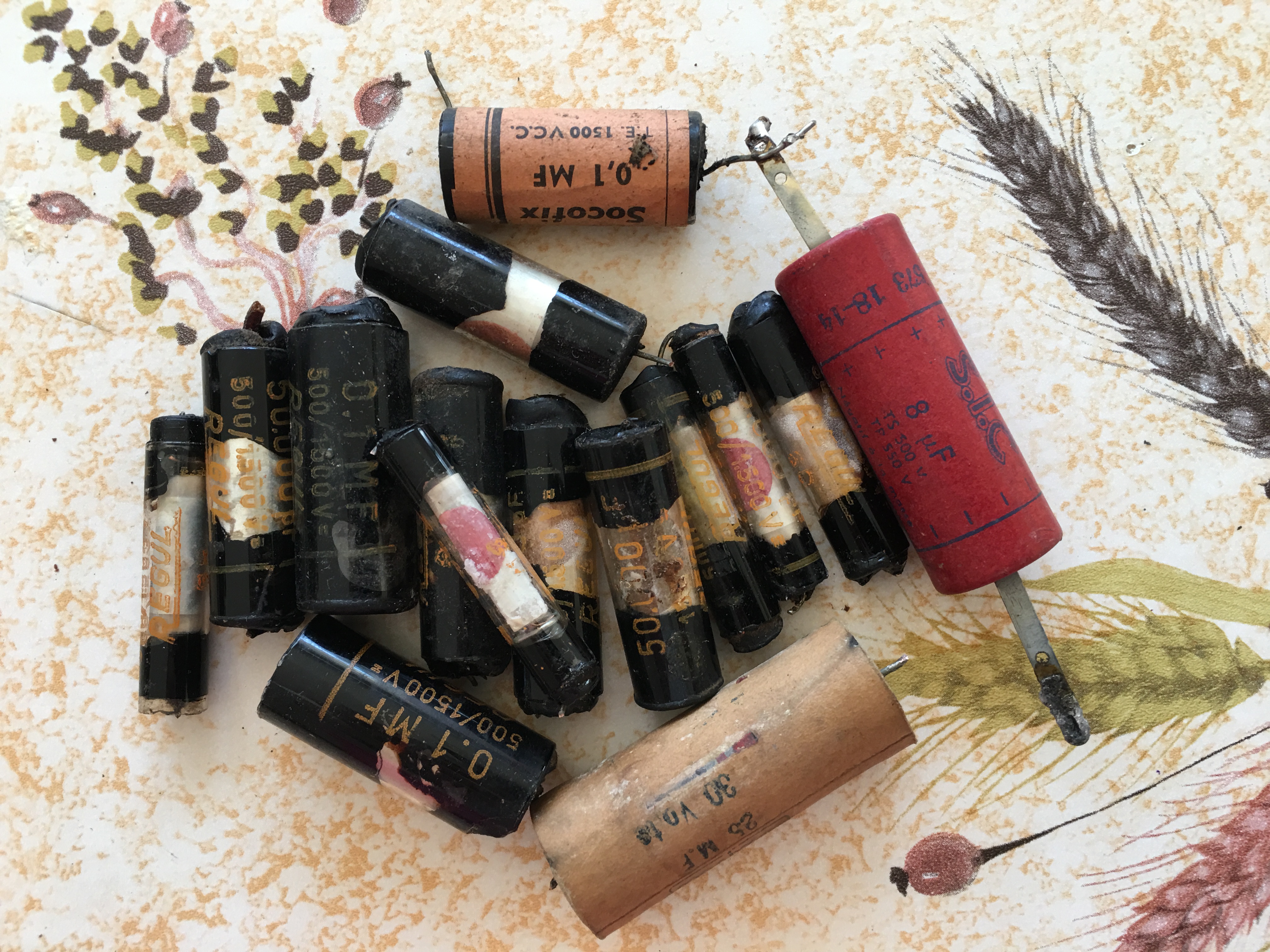

Tous les condos changer.

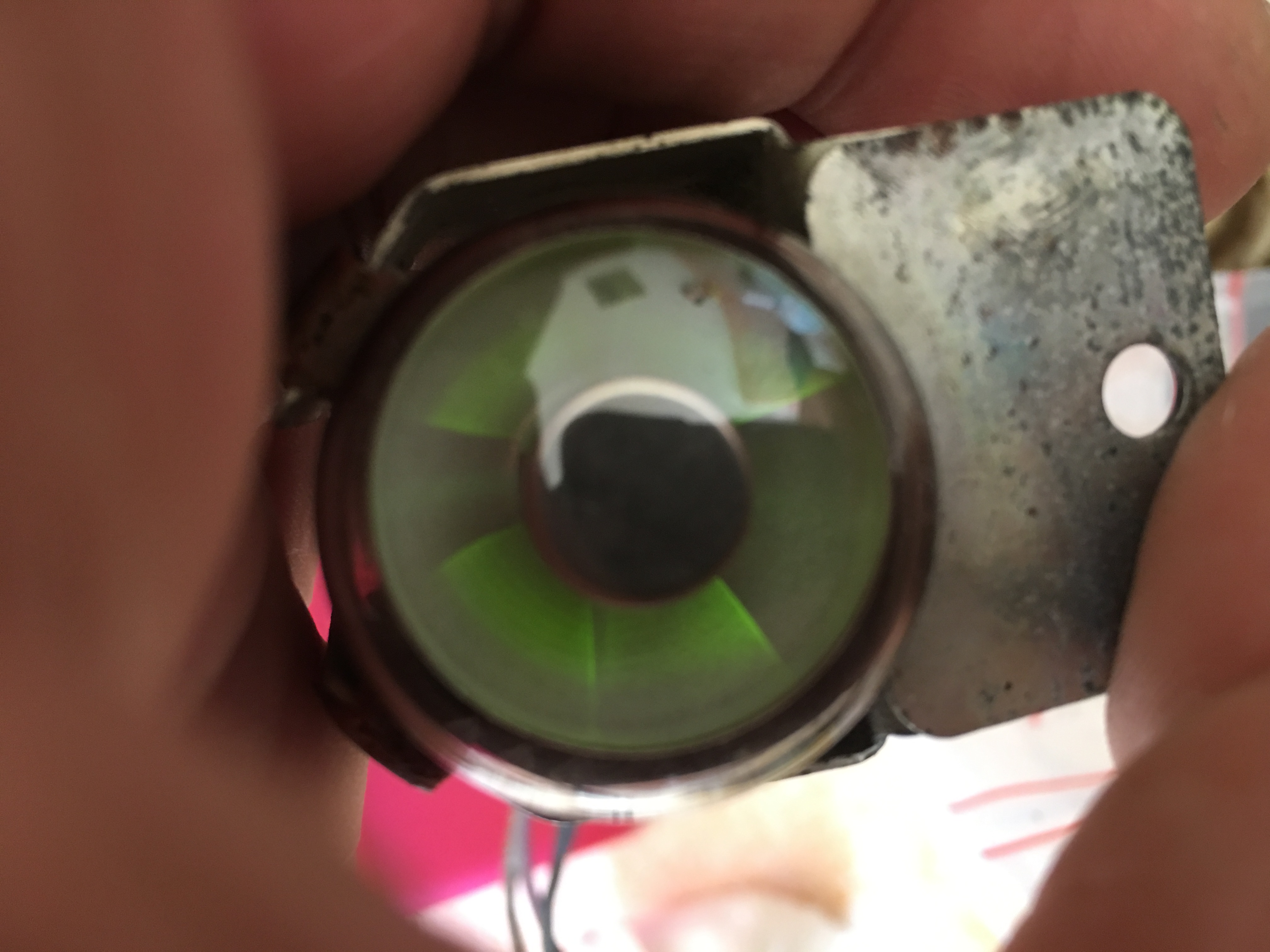

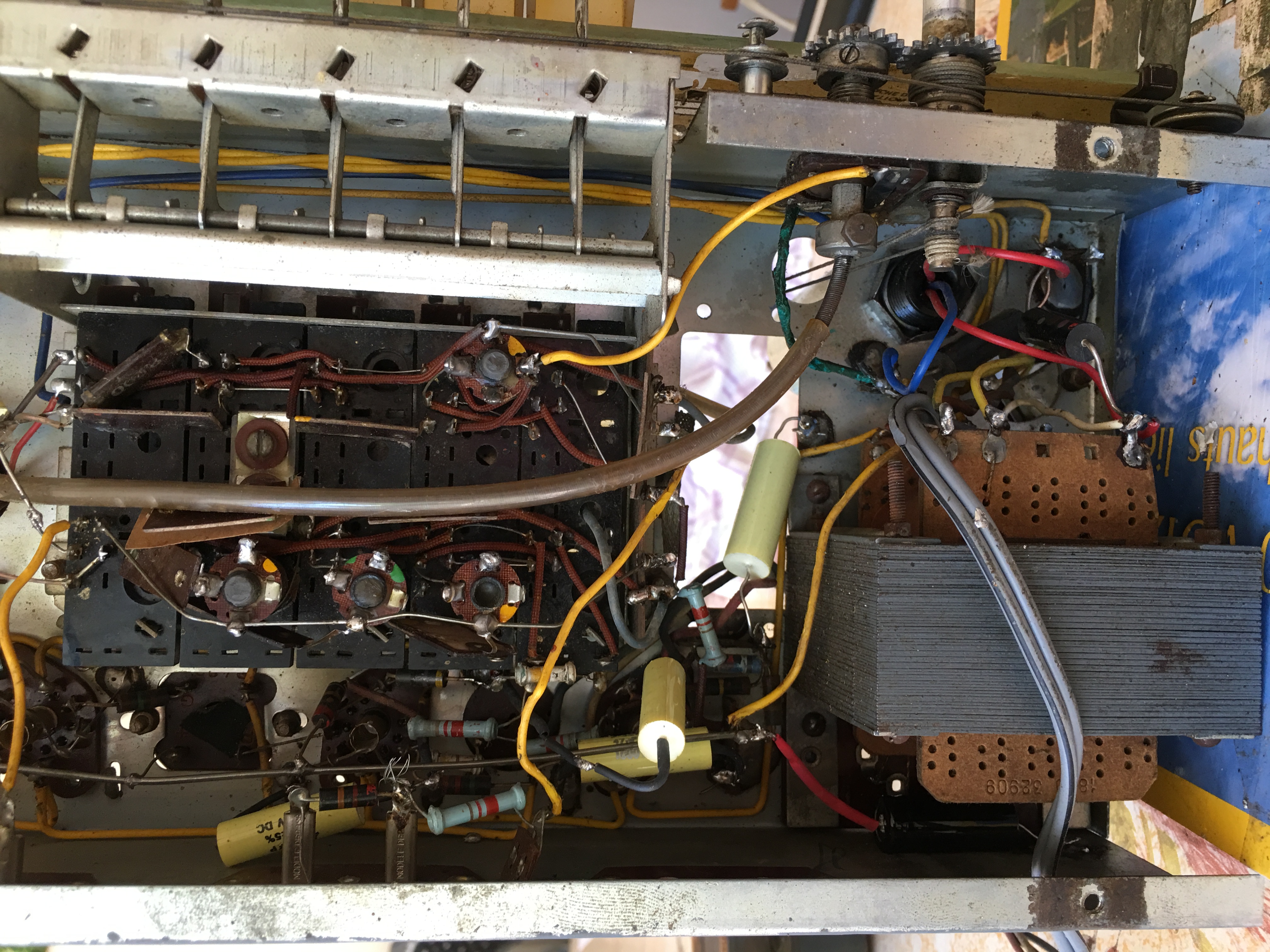

Après un 1er allumage un léger souffle dans le HP l’œil magic fonctionne mais il est probablement fatigué le transfo me parait pas trop chaud au bout de quelques minutes.

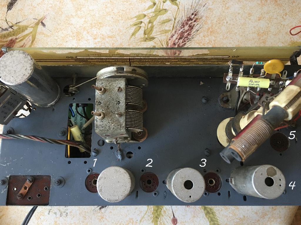

Un 1er point me gène particulièrement en reprenant la docs des différents surcouf mes lampes ne corresponde pas vraiment à celle installer sur le miens . Photo 4 jointe
1 ECH81
2 EF80
3 EBF80
4 EF80
5 EL 84
Merci pour votre aide dans la mesure de votre possible.

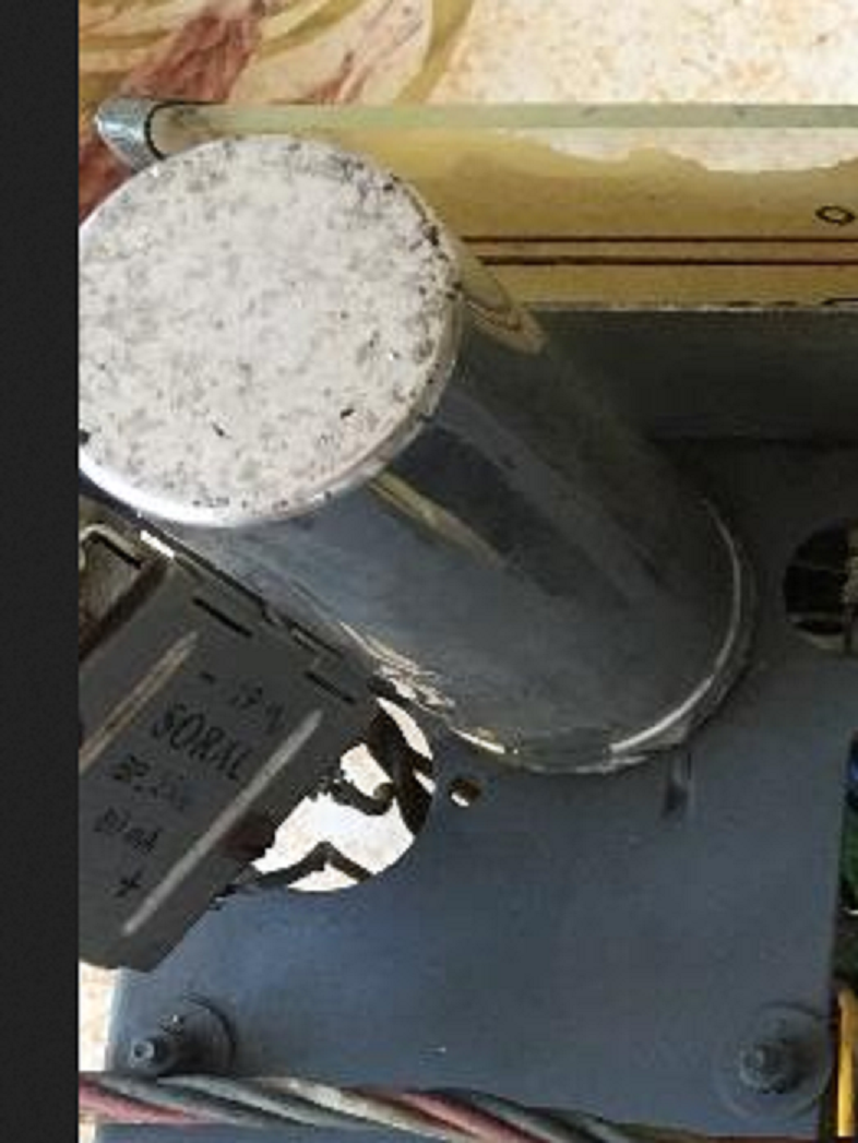

pourrait- on avoir une photo horizontale de la photo4 de manière à identifier les transfo MF (tube d'alu) Merci
Vous dites avoir 6 lampes sur le poste mais vous n'en donné que 5 dont la EF80 en double.Personnellement je dirai ECH81 ; EF80 : EBF80 ; EL84 ; EZ80 et pour l’œil magique EM 34. Chaque lampe a sa position bien déterminée sur le châssis .Un inversion et plus rien ne fonctionne.
ECH81 le plus prés possible des bobinages d'entrée surement celle que l'on voit à gauche et bas du clavier photo 3,EF80 entre les deux transfos MF la EBF80 juste après et la EL34doit avoir une cosse reliée au transfo de sortie .La EZ80 qui redresse le courant alternatif en courant continu doit avoir 2 broche reliées à la HT du transformateur. EN général elle est située près du transfo d'alimentation .
Vérifiez déjà tout cela
bonne fin de soirée

Si la Ref des tubes est bonne, je verrais plutôt d'après la numérotation de la photo 4
1) EZ80 redresseuse proche des tubes des condensateurs chimiques et du transfo
2) ECH81 proche du condensateur variable
3) EF80 entre les tubes des transfos MF
4) EBF80
5) EL80 proche du transfo de sortie, spécial la position du cadre bobiné HF prés du transfo BF
A+ Max

Répondu trop vite, suivant le raisonnement de l'intervenant précédent, je n'avais pas vu le redresseur sélénium en haut gauche de la photo 4 (composant rectangulaire), il n'y a donc pas de lampe EZ80
Après recherche sur le site DOCTSF SURCOUF et balayage de tous les types de poste, le chassis du SURCOUF type M semble correspondre au votre avec dans l'ordre
1 EF80
2 ECH81
3 EF85
4 EABC80
5 EL84
à voir ce site pour complément
Max
| Sujet : Restauration Surcouf Nouveau | De F6CRV Le 03-08-2018 à 11:38 sta |
le redresseur
jean-claude
| Sujet : Restauration Surcouf Nouveau | De TSF Max M 49 Le 03-08-2018 à 12:23 sta |
Oui c'est cela, le composant rectangulaire marqué SORAL
Max

Effectivement je n'avais pas vu le redresseur sec, autant pour moi .

N'oubliez pas de commuter sur 245V le sélecteur de tension.
Ce n'est pas bien visible, mais il semblerait que le chimique de filtrage a fui.
A la mise sous tension, il sera bon de contrôler la HT, les redresseurs secs vieillissent parfois très mal.

+2 surtout si le très fragile transformateur d'alimentation chauffe!
Il suffit de taper ''redresseur sélénium Surcouf'' et on obtient beaucoup de discussions à ce sujet.
D'habitude c'est un Siemens.
