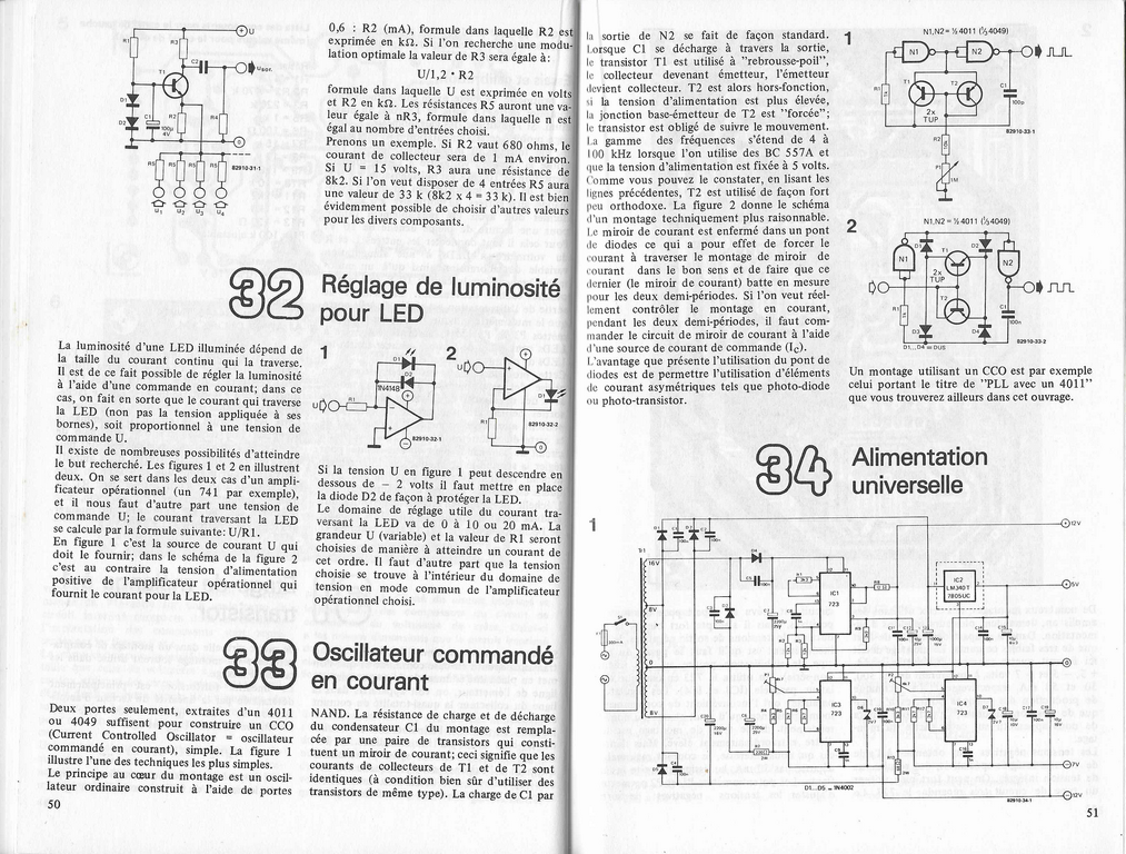

bonjour à tous je cherche à fabriquer un petit variateur pour leds sous 12v avez -vous un montage , ou par potentiometre merci à vous amitiés fanfounet .
| Sujet : variateur led Nouveau | De Orca Le 11-08-2018 à 17:25 sta |
La commande de luminosité d'une Led se fait par modification du courant et non de la tension.
Ça ''marchouille'' avec un potar mais c'est mieux comme ceci ==> (voir photos)
Orca

merci les amis je vais bricoler avec un 741 amitiés fanfounet.
