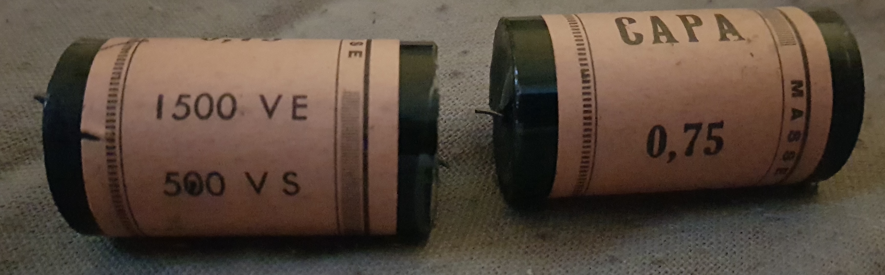

    je suis en train de restaurer un tourne disque ''La voix de son maître modèle 154''.
    Cependant, j'ai 2 condensateurs goudron CAPA 0.75 1500VE/500VS qui sont HS et je cherche à les remplacer.
    Le problème c'est que 0.75 n'a aucune unité et j'ai peur de faire une bêtise en partant du principe que c'est 0.75µF.
    Pouvez-vous m'aider à trouver une équivalence sur le marché ?

Sujet : La voix de son maitre modèle 154 Nouveau De Masterorion  Le 12-08-2018 à 06:12 cms
Ça, c'est les 2 condos du moteur non ?
La valeur est de 0,75µF, et il est courant sur les versions plus tardive ainsi que sur les schémas de trouver 0,68µF.
 0,47µF et 0,22µF en // feront très bien le travail.
Sujet : La voix de son maitre modèle 154 Nouveau De tiiwii  Le 12-08-2018 à 20:03 sta
    Merci de votre réponse.
    Oui se sont bien les condos moteur.
    Est-ce que vous pensez que ce condensateur pourrait faire le job ? https://www.conrad.fr/ce/…
    Encore merci beaucoup :)
Sujet : La voix de son maitre modèle 154 Nouveau De Masterorion  Le 13-08-2018 à 00:34 cms
Normalement oui. 630 volts c'est jouable.

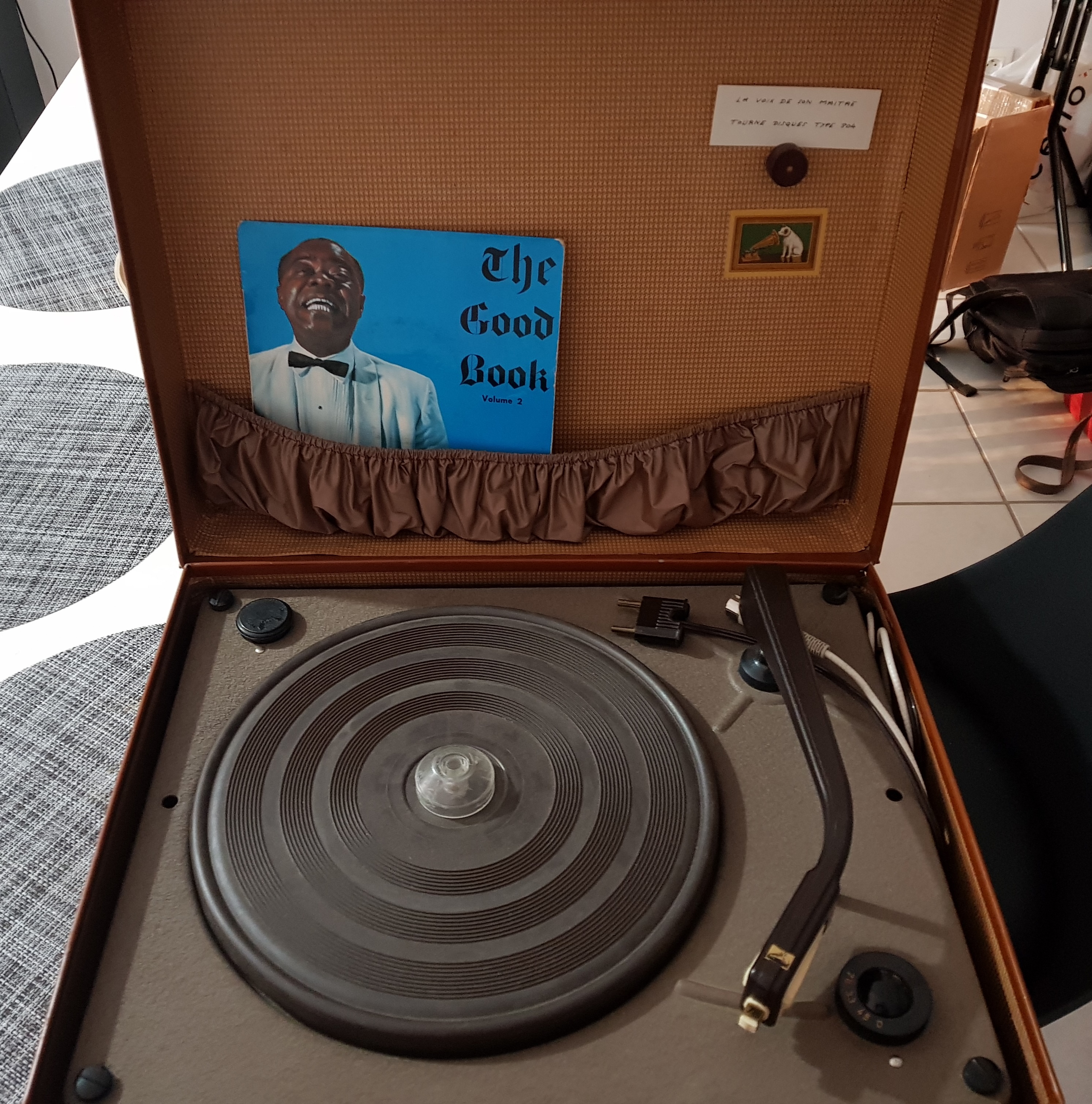

C'est un pick-up si je ne m'abuse. Il semble avoir été équipé à postériori d'une fiche dyn pour être raccordé à l'entrée phono d'un amplificateur plus jeune d'une génération : il devrait être tombé des chaines de montage entre 51 et 53 et a du être livré avec 2 fiches bananes pour le brancher sur un poste à lampes.
