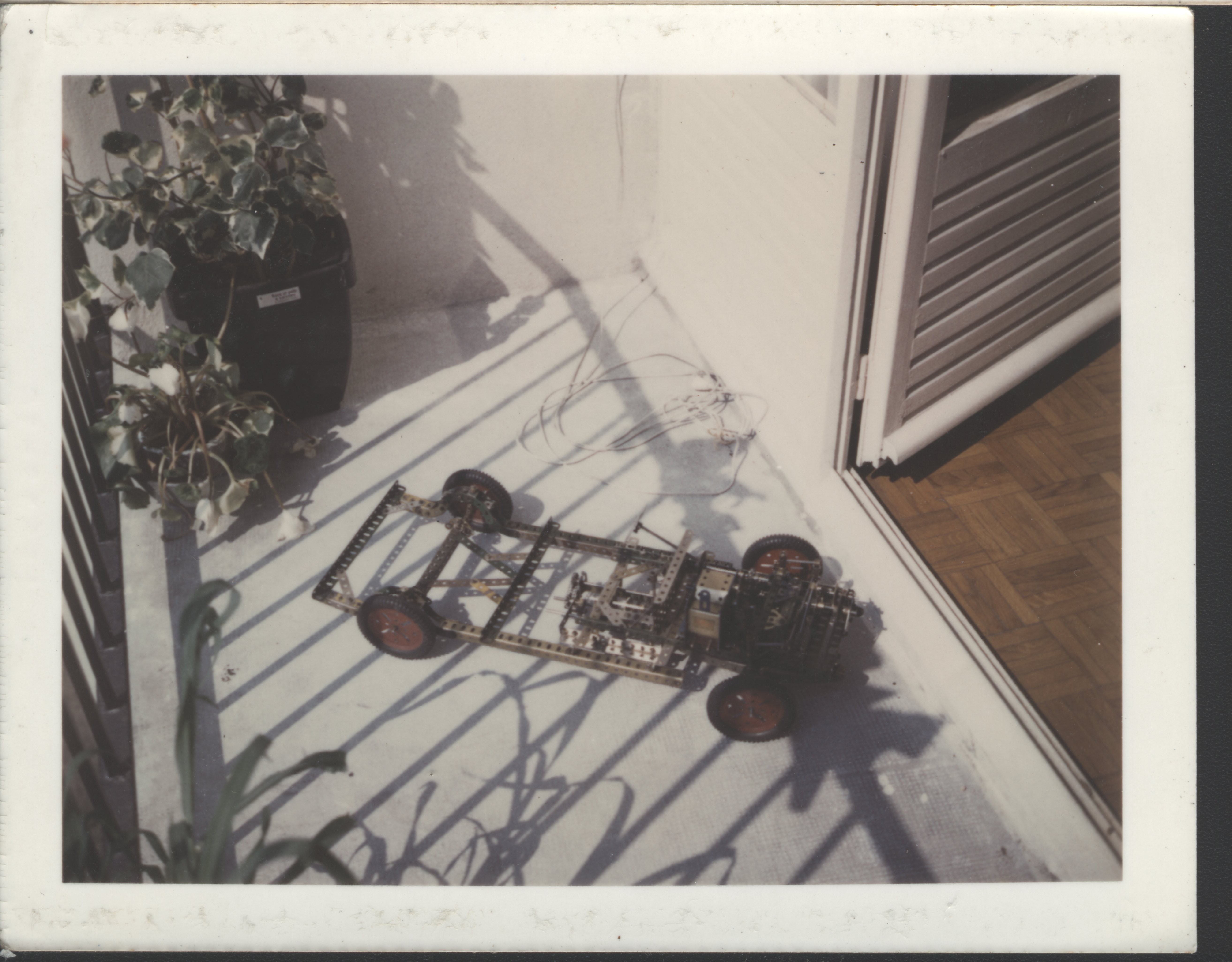

Ci-joint une photo d'une voiture avec différentiel,boite de vitesse Av/Ar traction avant et moteur secteur (110/220 ?) réalisée vers 1966 par un copain qui avait hérité de son père d'une énorme collection de pièces bien au-delà de la boite 10 et beaucoup de pièces bizarres came décentrée,articulations Cardan,pignons plats, d'angles,à chaînes, poulies ,cornières etc...
