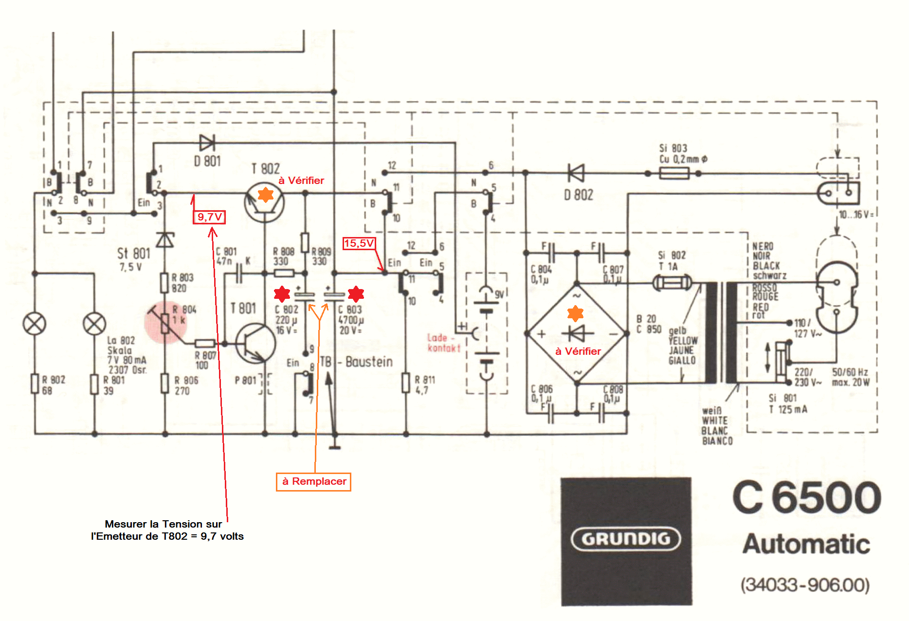

je suis nouveau et je suis en train de restaurer radiok7 6500 le probleme c est que le pont diode s echauffe trop et sous tension j entends un bordenement merci de me dire comment proceder

Procéder pour commencer en vérifiant les chimiques de filtrage.

vous voulez dire le condo

Le ou les condos, effectivement.

Alimentation, Voir le Schéma !
