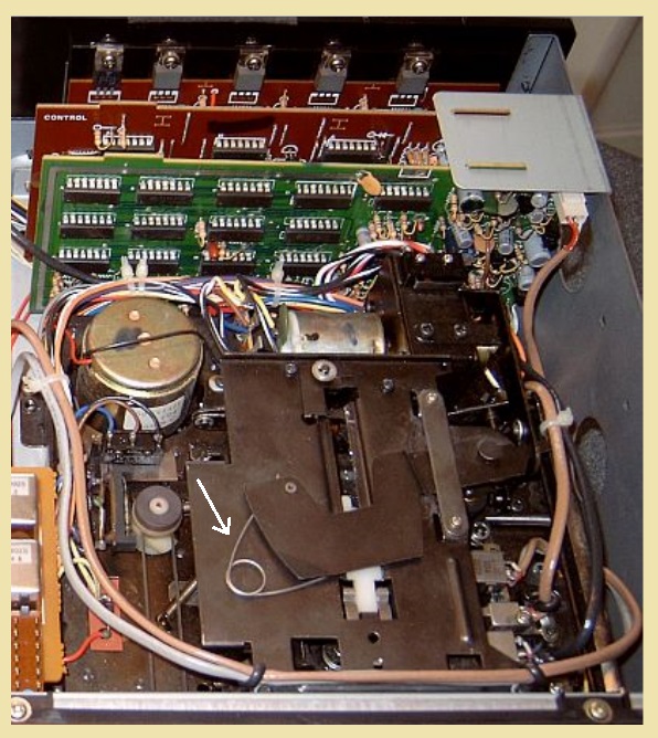

Re... Bonjour,
Ces mécaniques k7 très anciennes, proche de celle utilisées dans les Auto-k7 et Auto-Radio-k7 posent souvent ce problème de nos jours ?
- Il se pourrait que ce soit peut-être de la Graisse figée et (ou) une pièce métal légèrement déformée ?
Il est probable qu'il faut démonter, Nettoyer et aussi remettre de la Graisse (au bon endroit) ?
Ci-joint une Photo.
Bonne suite...
Amicalement,
| Sujet : UHER CG 350 ? Nouveau | De provost Le 29-08-2018 à 08:32 sta |
Merci Shoser, pour cette réponse et surtout la photo.
En effet, c'est ce '' bidule '' qui ne fonctionne pas, ou mal ! le ressort que l'on voit bien ici, est très déformé, et a été largement '' bidouillé !! je vais essayer de le reformer afin qu'il ressemble à celui d'origine ! pas facile car métal très dur à reformer !!! Effectivement, je l'ai nettoyé et dégraissé, et est bien sûr '' plus sec ''
Donc démontage et bidouillage de ce ressort d'ici quelques temps, car je fais un déplacement très prochainement !!
Je passerai infos d'ici quelques temps !
Bonne journée à tous
Jacques

| Sujet : UHER CG 350 ? Nouveau | De provost Le 29-08-2018 à 19:12 sta |
Bonsoir à Tous,
Merci Jean-Michel pour ces infos. Ce matin, j'ai reformé un peu ce ressort, et replacé comme sur la photo. Essai, la cassette à du mal à s'enfoncer, le rabat métallique sous la plaque du dessus ne se lève pas à fond. En la maintenant, la cassette se place mais se bloque, pour l'extraction par la cde, cela se met à fonctionner mais sans interruption !! la cassette ne monte pas assez haut pour sortir! Réussi à la sortir, manuellement après extinction de l'appareil. Remise en fonction sans cassette et me suis aperçu que ce rabat métallique, s'était bien mis en position haute, et se maintenait ainsi ! comme si un ordre avait été pris en compte? çà avance un peu !!
