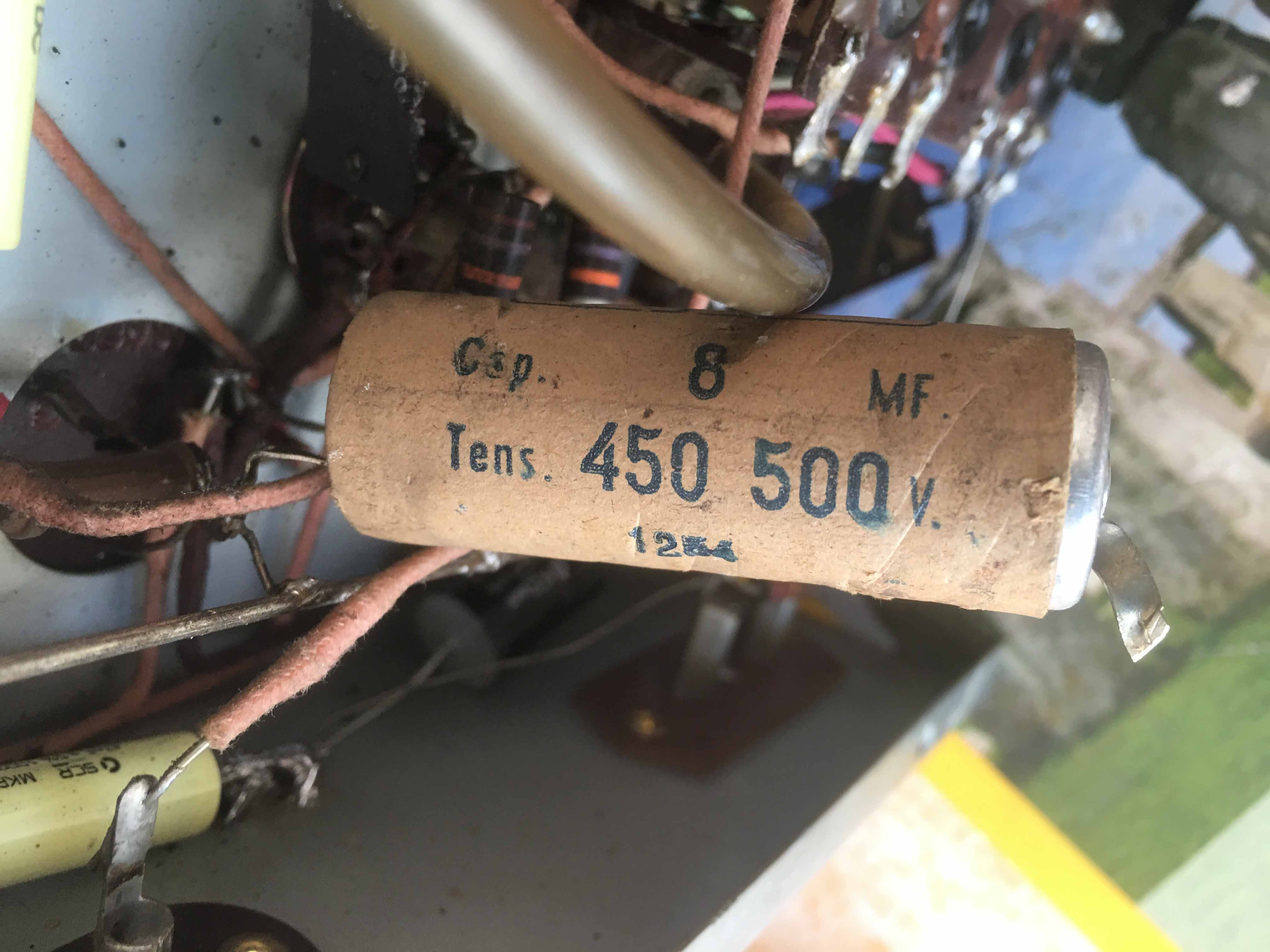

Bonsoir à tous.
J'aimerai avoir votre avis d’expert sur ce genre de condo. Est il polarisé ou non ? Aucune autre indication 8MF 450/500.
Oceanic Surcouf model boutons Oeil à gauche lampes 6AU6 ECH81 EFB80 6AU6 EL84 EM34
Merci beaucoup
Bonne soiré Laurent

A mon avis, il est polarisé.
8 µF 450 / 500V, il devrait être en filtre HT.
A ¨confirmer sur le câblage de l'appareil.

Je confirme également que c'est un condensateur polarisé et je pense que le nombre ''1254'' correspond à décembre 1954 dans ce cas il s'agirait des tous premiers modèles sans clavier.Dans la série des lampes, il manque le tube redresseur une 6X4 ou EZ80 à moins qu'il y ai un redresseur sélénium que l'on retrouve en principe que sur les modèles à clavier.
Patrick.

je dirais même que le moins est à droite, vu la lamelle qui semble soudée ou sertie à la masse du condo
probablement à gauche la lamelle est soudée à un plot central entouré d'isolant et est donc le plus

Oui il a bien un redresseur sélénium.il à un côté relier à la masse et l’autre souder sur la longue tige en fer

Impeccable condo changer.
