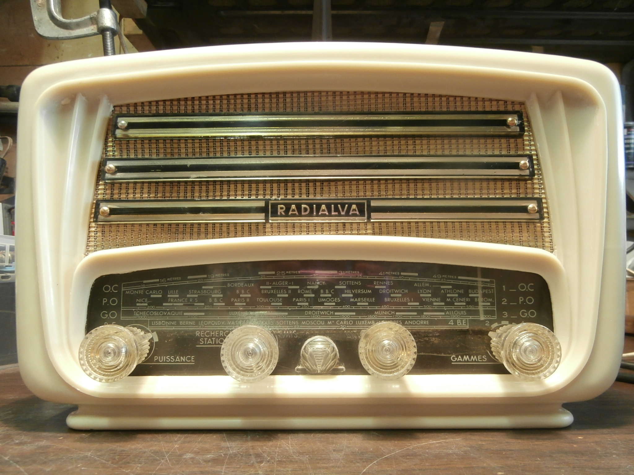

Je suis sur la restauration d'in joli ''tous courants'' Radialva SuperAS55. Il fonctionne bien, sauf en BE (Bande Etalée). J'ai bien ''arrosé'' de produit les galettes du commutateur de gammes, mais non, il ne détecte rien, aucun souffle avec le CV, comme si j'étais en PU. Sinon, en OC, ça fonctionne bien, j'ai pu tester ce matin sur la bande des 49m. Aussi, j'ai ''essayé'' de suivre la connectique activée par le commutateur sur BE, et je n'ai rien u d'anormal, les capas sont présentes et ensuite pas tout compris vis à vis des selfs.
D'où ma question : Comment cela fonctionne-t-il ? Est-ce seulement un commutation de capa au CV OC ou autre chose. Je vous joins le schéma, car je n'arrive pas à l'interpréter !
Merci pour vos conseils Euh, c'est pas urgent, car la bande OC est fonctionnelle.
Bonne journée à chacun
Joël
PS : l'appareil était dans un bel état de conservation esthétique, intérieur et extérieur. Mais j'ai changé toutes les capas soumises à la HT, le brai sortait des ampoules de verre.
| Sujet : Comment fonctionne la BE ? Nouveau | De vptt Le 03-09-2018 à 20:23 sta |
Oups, de retour à mon garage ce soir, j'ai refait un test et ça fonctionne en BE ! Mais j'ai pas encore réussi à retrouver les mêmes stations entre OC et BE. Faut que j'écoute attentivement. Sinon, c'est très démultiplié et moins fort, quoique faut que je puisse comparer avec une stations identiques entre BE et OC, car tout ce qui est appelé BE sur ce poste n'est pas répertorié en longueur d'ondes mais en nom de stations.
Sinon, personnellement, j'ai toujours pas compris comment cela fonctionne ?

Si l'on s'en réfère a votre photo de la face avant de votre radio la BE s’étend de 46m a 52m a peut prés l’échelle est graduée sous les noms des stations.

Je vous remercie pour vos réponses. Je me suis penché sur l'appareil et j'ai vu qu'il y avait des indications de longueurs d'ondes entre les noms de stations de na bande BE, indications que je n'avais pas vu auparavant...C'est bien ce qu'a remarqué dede2000, aussi désolé, pas les bons yeux.
J'ai pu retrouver une station en correspondance OC / BE. Il y'avait juste un léger décalage, 47 pour 48m. Donc ça irait mais sur BE c'est très faible (et en plus des yeux, un peu sourd !).
Hors j'ai une capa mica qui possède du vert de gris, peut-être la panne si elle est utilisée à ce pont de condensateurs. Merci pour m'avoir mis sur cette piste f6cer, et sur la comprehension de cette bande BE f6flc !
