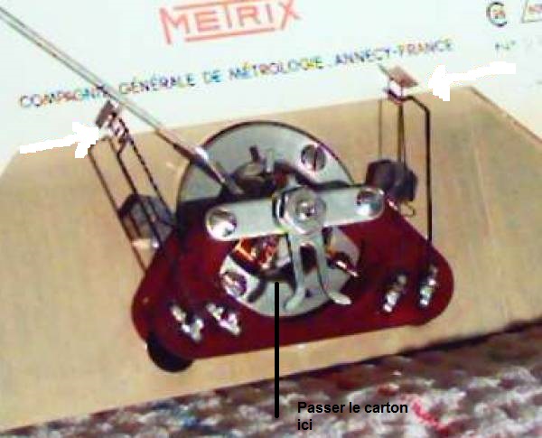

Bonjour. Le cadre de commande de votre galvanomètre permettant la lecture de la tension filament doit avoir une particule, métallique ou non, qui le gêne dan sa course circulaire. J'ai eu cela sur un U-61. Je vous donne la méthode que j'ai employé pour remettre cela en état.
Pour réparer ce bel appareil il vous faut procéder ainsi:
-Démonter les côtés du lampemètre pour avoir un accès facile aux écrous de fixation du galvanomètre 'défectueux'. Pour démonter le galvanomètre de la face avant, diluer le vernis bloquant les écrous avec de l'acétone.
-Défaire les 4 écrous et les mettre de côté. Déconnecter les fils du galvanomètre et le sortir par l'avant.
- Le défaut se situe sur l'endroit indiqué sur la photo. Avec un petit bout de bristol, il faut passer entre le cadre commandant l'aiguille et le métal du galvanomètre, jusqu'à enlever le corps étranger. Une fois cela fait, en soufflant sur l'aiguille, elle doit dévier puis revenir à zéro. Elle doit être totalement libre.
Remonter l'ensemble.
Bon courage.

Bonsoir, et si le problème venait d'une cochonnerie dans l'entrefer ?
| Sujet : lampemetre metrix LX109 Nouveau | De Pascal Le 24-09-2018 à 19:15 sta |
Bonsoir Nanar. Tout a fait, en général c'est un petit bout de métal qui se met dans l'entrefer.
| Sujet : lampemetre metrix LX109 Nouveau | De Michel87 Le 24-09-2018 à 20:12 sta |
Effectivement, une minuscule particule, métallique ou pas, peut suffire à obturer l'entrefer.
Dans ce cas, un aérosol d'air comprimé sec pourrait résoudre le problème.,
