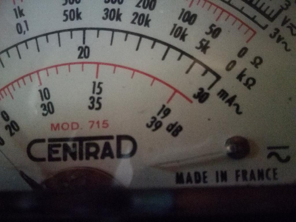

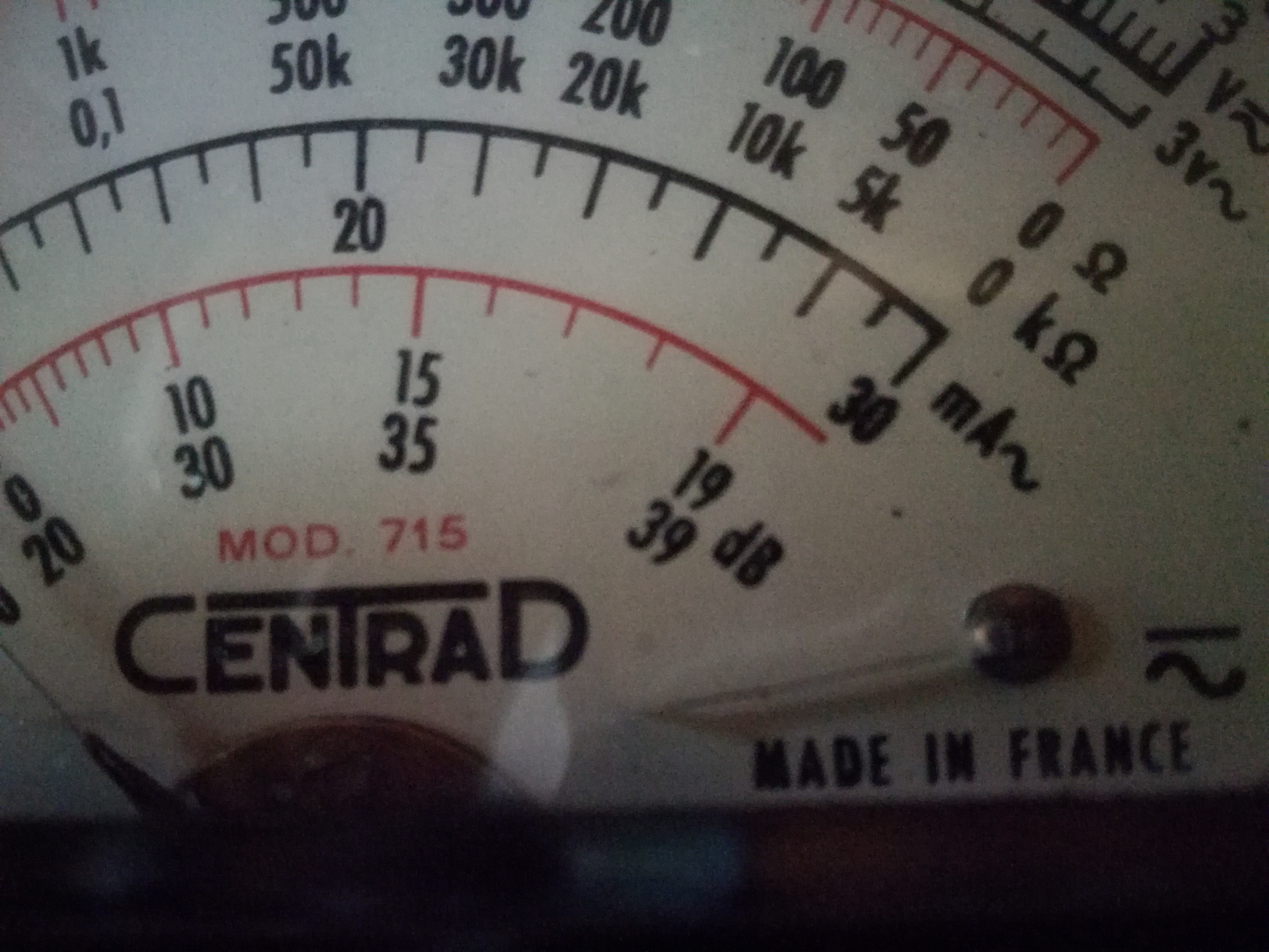

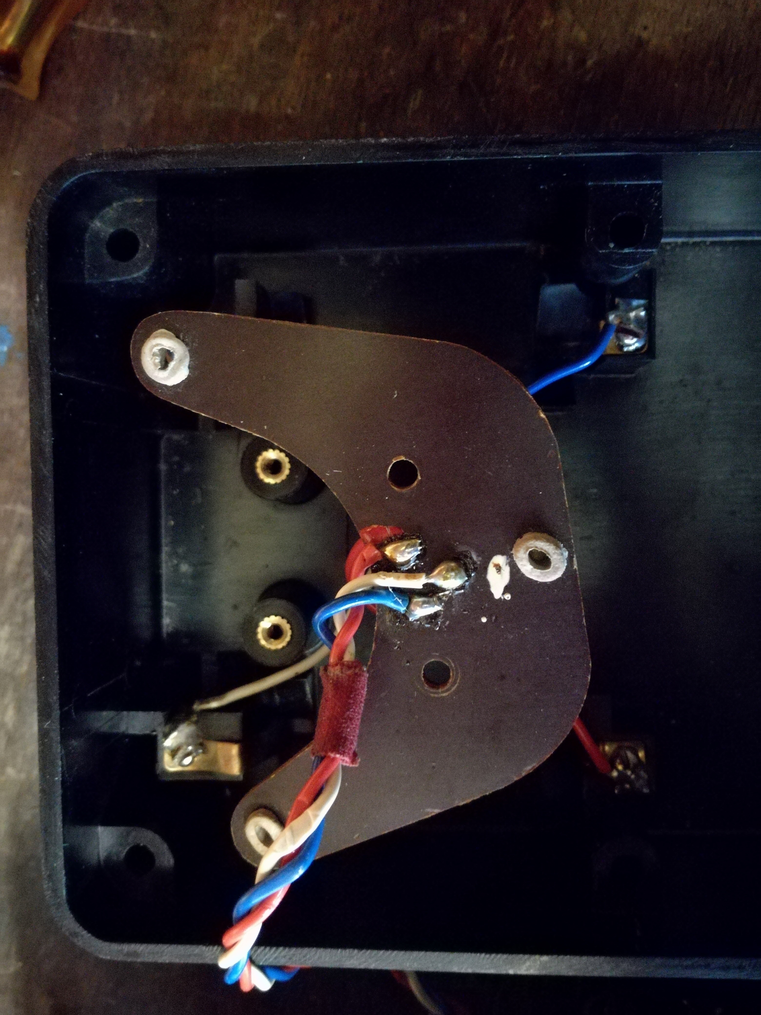

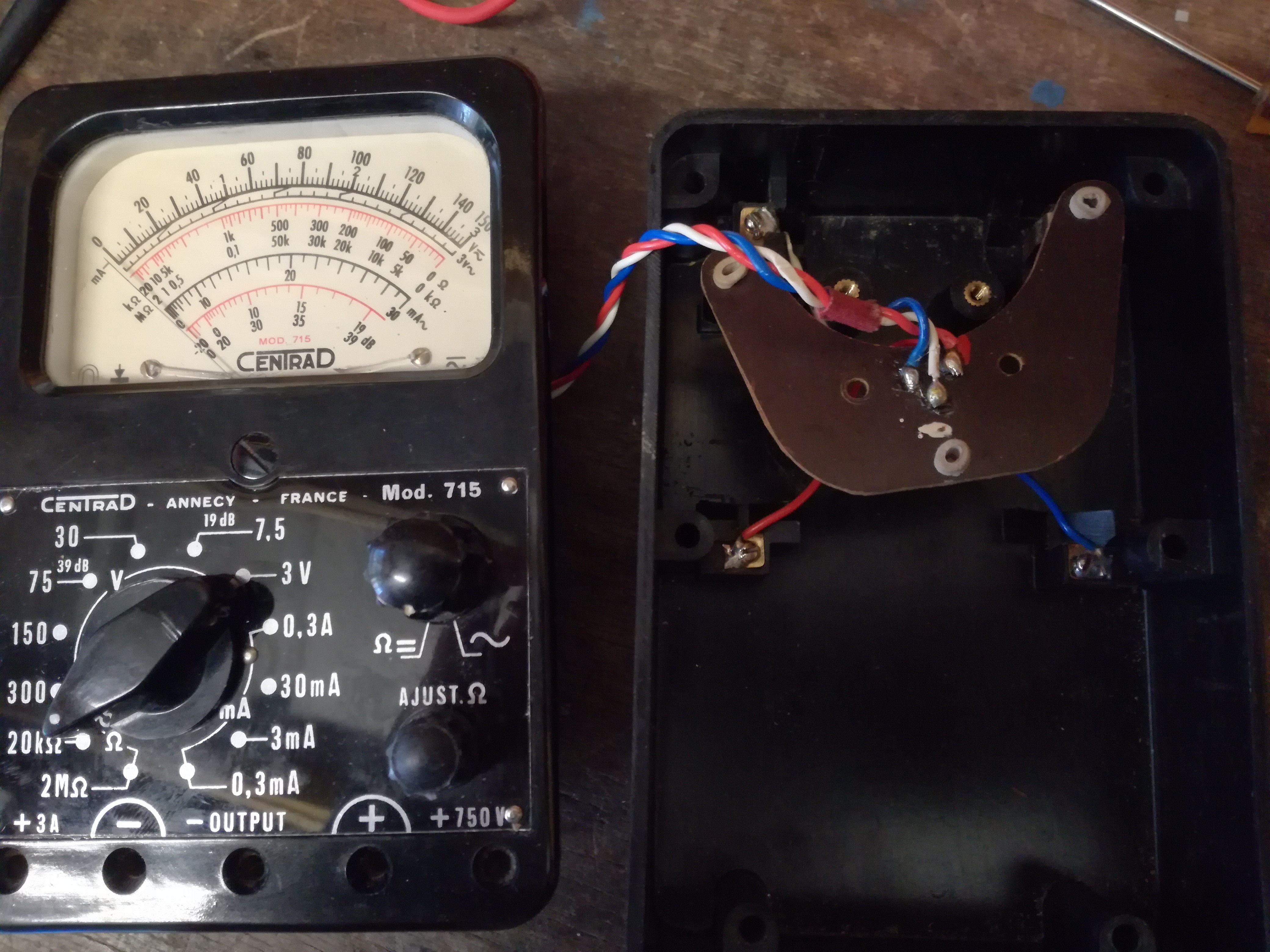

Bonjour, je vous mets quelques photos, j'espère que ça vous aidera.
| Sujet : Piles Multimètre Centrad 715 Nouveau | De Michel87 Le 17-09-2018 à 11:24 sta |
Il s'agit d'un modèle très ancien.
Est ce qu'il y a des alvéoles ou des empreintes dans le boitier qui indiqueraient la forme ou le nombre des piles?
| Sujet : Piles Multimètre Centrad 715 Nouveau | De BUSSIERE Le 17-09-2018 à 18:28 sta |
Oui il y a 3 piles en U renversé.
J'ai essayé des piles LR6 mais elle sont un tout petit peu trop longues.
