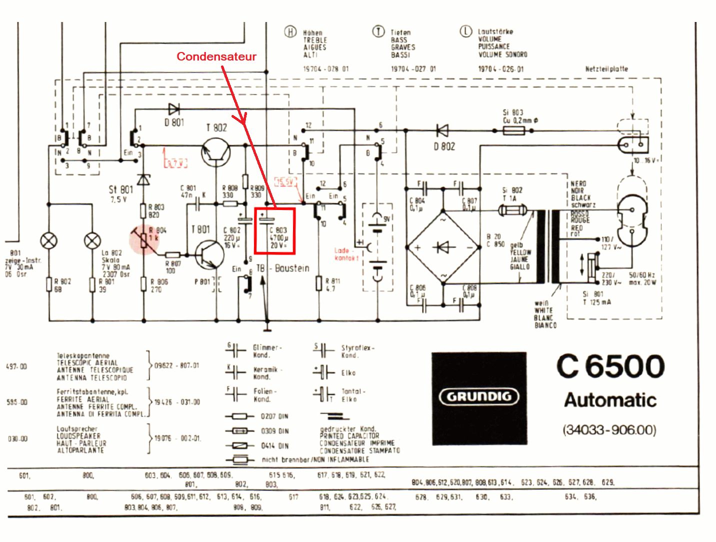

    je suis nouveau et je suis en train de restaurer radiok7 6500 le probleme c est que le pont diode s echauffe trop et sous tension j entends un bordenement merci de me dire comment proceder

cela sent le court jus d'un condensateur de filtrage j'ai eu ce soucis sur un satellit ( un 4700 uF ) ici ça serait le C 803 à vérifier
voilà en attendant d'autres avis

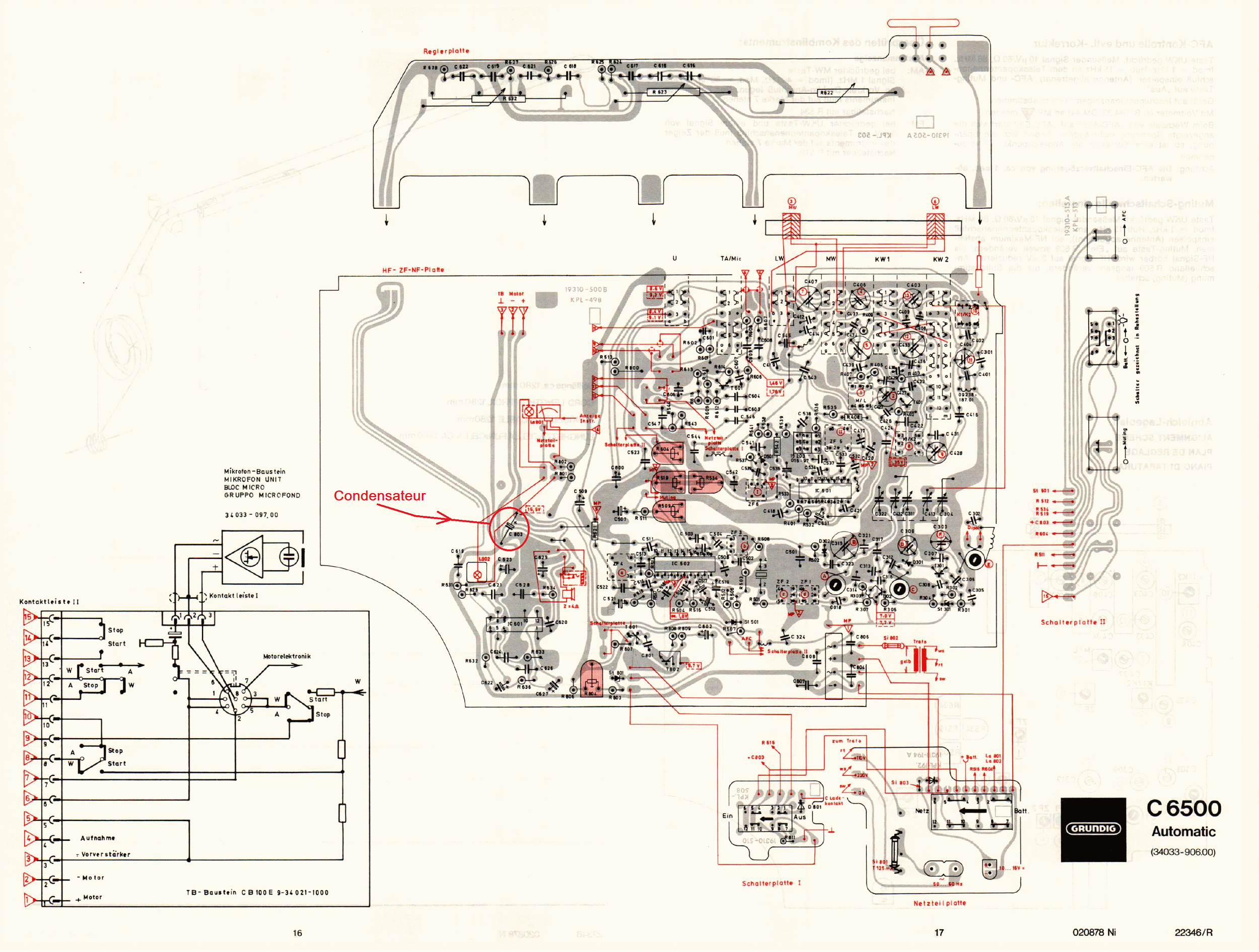

    - Pour vous guider, deux Documents de l'Alimentation avec repère du Condensateur C803 à vérifier et remplacer !
    Bon Dépannage...
