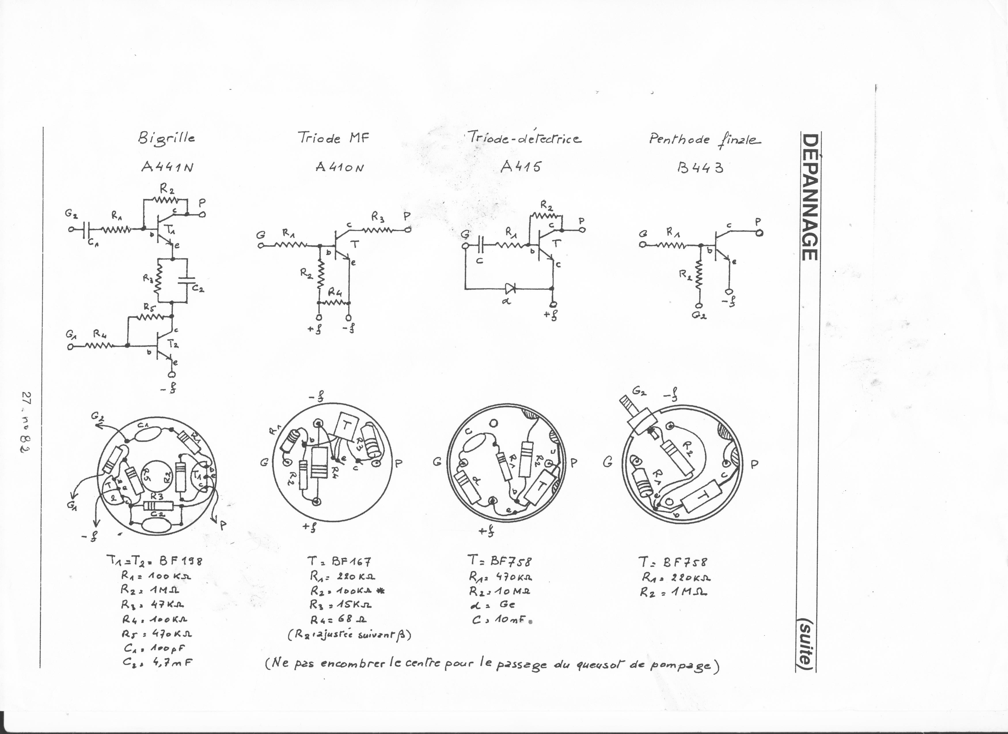

Je souhaiterai réaliser un petit montage pour remplacer une triode qui a rendu l'âme, sur mon poste batterie des années 1926 ;
un petit schéma me serait bien utile.
merci par avance

je remercie toutes les personnes qui ont répondu a mon message ,j'ai consulté les sites recommandés , mais je souhaiterai faire un petit avec montage à transistors dans le socle de la lampe A409 HS , un petit schéma serait impeccable
bien cordialement[

Si cela peut vous aider :
| Sujet : REMPLACER UNE TRIODE PAR UN TRANSISTOR Nouveau | De Radioccitan Le 19-09-2018 à 19:53 sta |

BONJOUR
Merci pour votre message exactement ce que je cherchais , pour répondre à philippe je déplore comme vous le manque de politesse de certain , ayant quelques fois répondu dans le domaine de mes compétences à des demande d'infos ;
Bien cordialement
