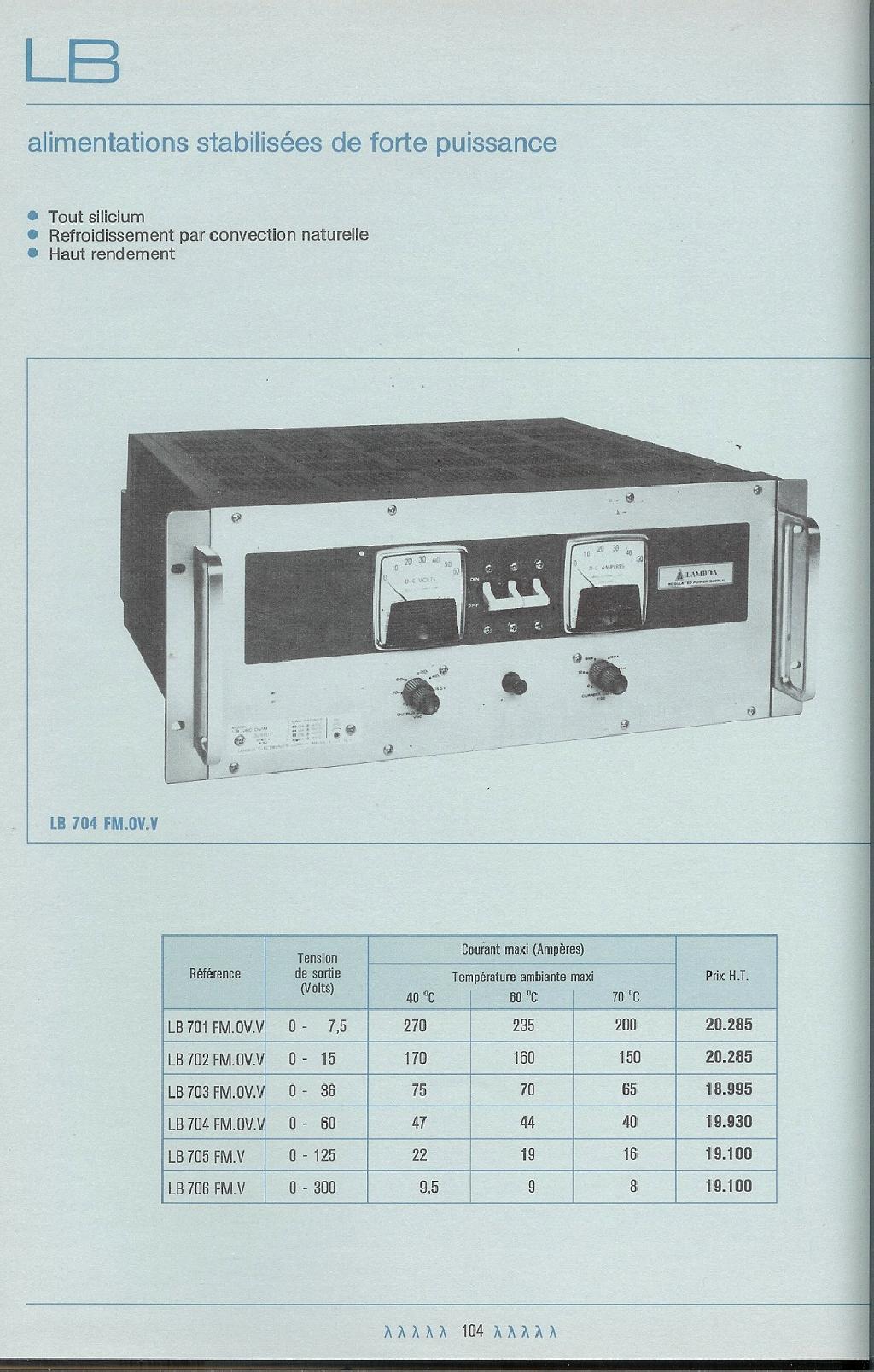

| Sujet : schema alimentation lambda Nouveau | De jfcrois Le 21-09-2018 à 18:12 sta |
Bonsoir.
Toujours pas de schéma mais qqs caractéristiques .. en français, avec le prix de 1981.
Cela sort d'un catalogue de semi-conducteurs Lambda où il ressort qu'ils utilisaient leurs propres composants pour leurs alim' stabilisées.
Ex : PMD18K : NPN 30 ampères, 240 watts en boitier TO3 (tout cuivre !)
Et leur série LASx000, régulateurs hybrides en boitier ''enclume''.
Déjà qu'elle est alimentée en triphasé, alors si elle ne fonctionne pas du premier coup ..
.. contre-poids pour grue ?

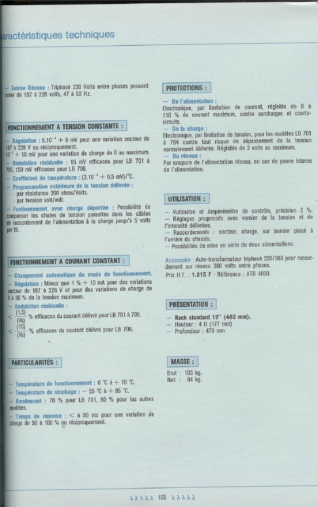

| Sujet : schema alimentation lambda Nouveau | De F6FLC Le 22-09-2018 à 01:18 sta |
Ah oui, 103 kg

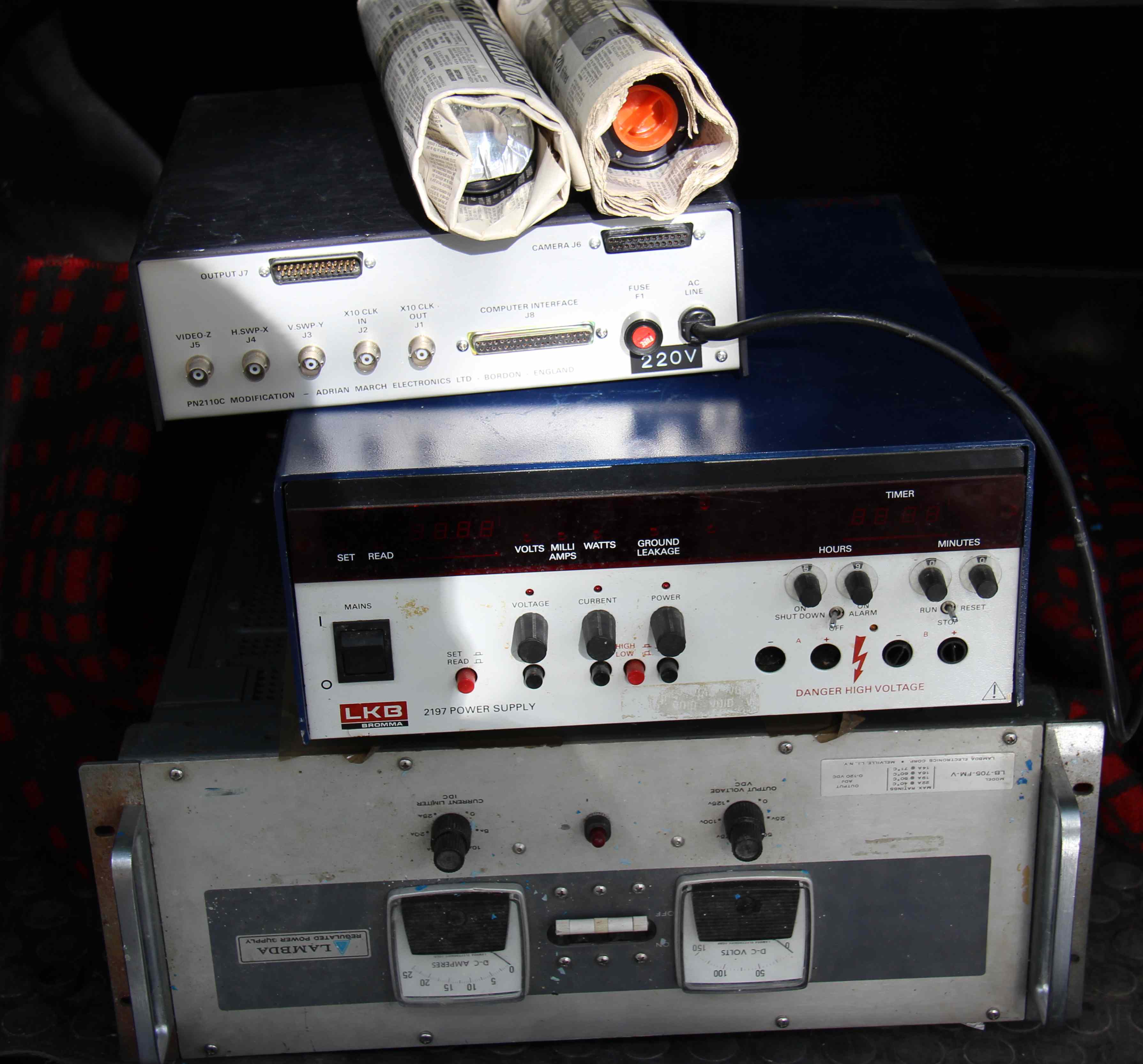

| Sujet : schema alimentation lambda Nouveau | De patb Le 22-09-2018 à 17:02 sta |

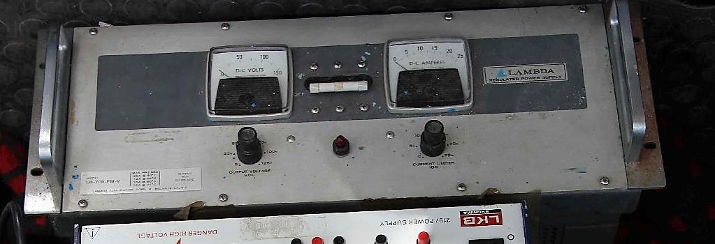

voici la photo
elle a la tete en bas mais impossible de la retourner!

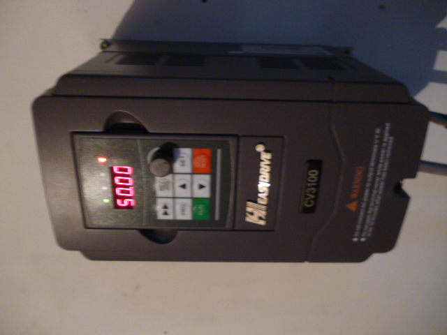

| Sujet : schema alimentation lambda Nouveau | De Philippe Girard Le 22-09-2018 à 19:41 sta |
Bonsoir.....
Je possede aussi une machine tournant en 380V ou 220V triphasé.Jai commuté le moteur en 220 tri et le fait tourner avec cet appareil ...
Entrée 220V mono et sortie en 220V tri.
Frequence variable entre 0 et 50 Hz ce qui fait variateur de vitesse...
| Sujet : schema alimentation lambda Nouveau | De JO Le 22-09-2018 à 20:24 sta |
ce serait plus juste de dire ; c'est un variateur de de vitesse avec sorties TRI 230v ou 400v
| Sujet : schema alimentation lambda Nouveau | De Philippe Girard Le 22-09-2018 à 20:30 sta |
Non ,chef!
Sortie 220 tri ,pas 400....
Perso ,je n'ai pas besoin de la variation frequence/vitesse .
Ce dont j'ai besoin,c'est entrée 220 mono,sortie 220 tri.......
| Sujet : schema alimentation lambda Nouveau | De JO Le 23-09-2018 à 05:10 sta |
J'ai bien compris que vous l' utilisiez en 230v mais n'y a t -il pas 2 possibilités
sur ce modèle ?
au choix 3*230 ou 3*400v

Sinon, on peut utiliser 3 transformateurs d'isolement 380V / 110-220V (de puissance en rapport avec l'appareil) et les alimenter primaire en triangle sous 380V (400V actuellement) et utiliser le secondaire 220V (230V actuellement) pour alimenter l'appareil.
Après, je le concède, cela fait assez usine à gaz mais défois, ça aide bien ...
Sinon, un bon vieux autransfo tri 380/220V ...

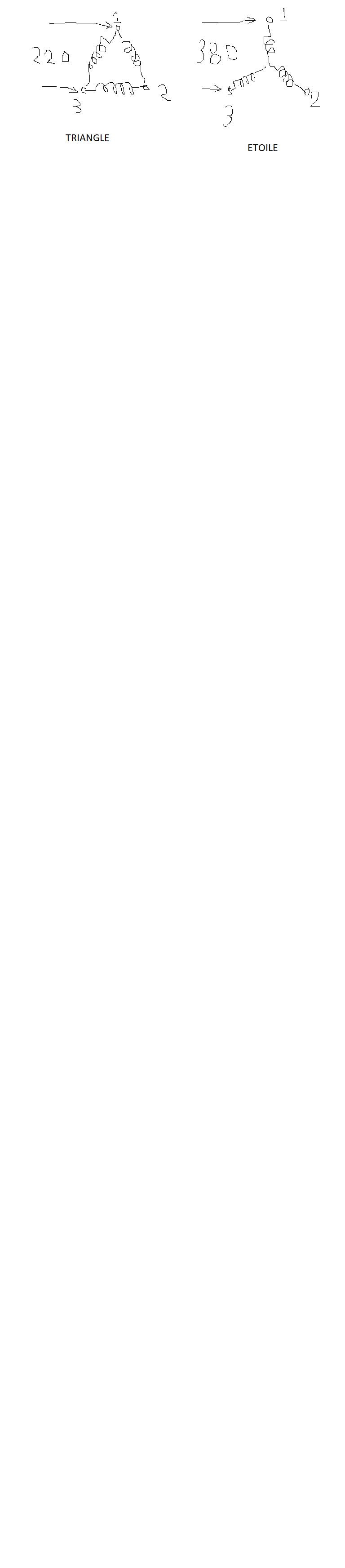

| Sujet : schema alimentation lambda Nouveau | De Radiolo Le 30-09-2018 à 20:34 sta |
il faudrait regarder dans l'alim le couplage du primaire du transfo d'alimentation
si c'est un couplage triangle et si on peut le passer en etoile on pourra fonctionner en 228 * 1.732 = 394V si le 400V normalise n'est pas trop fort cela ira
si un modif de couplage est impossible ou si le couplage est déjà une etoile la il ne reste que le transfo ou auto transfo triphase 400V> 220V
car bien entendu il n'est pas question d'alimenter en monophase un circuit triphasé
les filtrages internes sont prévus pour un redressement triphasé et pas monophase
il seront nettement insuffisant ainsi que les diodes de redressement et le transfo
Radiolo

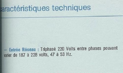

En regardant un peu plus attentivement la doc technique, on peut voir que c'est un appareil prévu pour fonctionner avec un réseau triphasé 120/208V 60Hz typiquement Américain ...
Il y a de fortes chances pour que le primaire soit câblé d'office en triangle pour 208V ...
Après, reste la question de la saturation magnétique du transformateur ...
Orca
| Sujet : schema alimentation lambda Nouveau | De Radiolo Le 30-09-2018 à 22:28 sta |
apparemment il est donne jusqu'à 228V
| Sujet : schema alimentation lambda Nouveau | De F6FLC Le 30-09-2018 à 23:00 sta |
si c'est 228 V entre phases, c'est que c'est du 110 V entre phases et neutre
le 230 V entre phases et neutre donne du 400 V entre phases
| Sujet : schema alimentation lambda Nouveau | De Radiolo Le 30-09-2018 à 23:47 sta |
tout depend comment est couple le transfo dans l'alim actuellement
s'il est en triangle on peut le passer en etoile
| Sujet : schema alimentation lambda Nouveau | De guyguy Le 03-10-2018 à 13:59 sta |
Mais si il est déjà en étoile , il faut rajouté un transfo : 400v =) 230v , ou 380v=) 220v .......
| Sujet : schema alimentation lambda Nouveau | De Radiolo Le 03-10-2018 à 14:21 sta |
a ça c'est sur ! s'il est déjà en etoile rien a faire , il faut rajouter un auto transfo, je prefere cette solution moins lourde et moins couteuse
