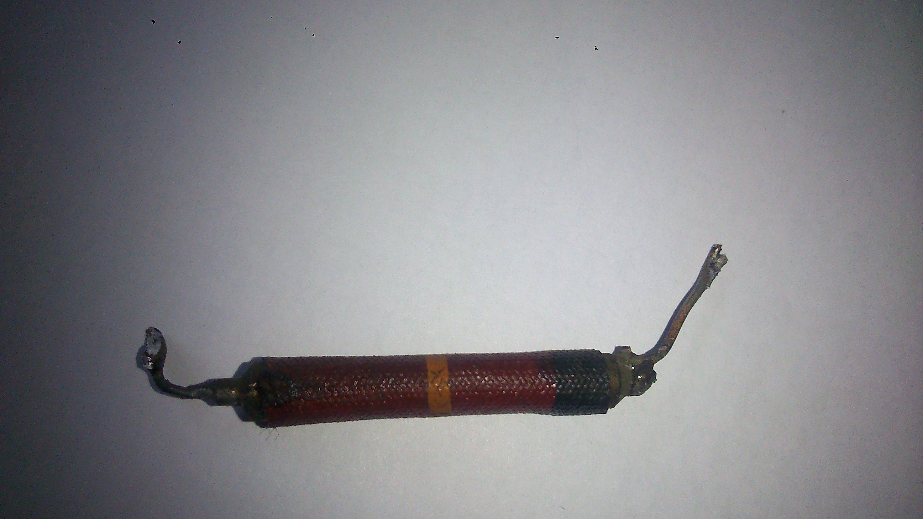

Bonjour a tous
A votre avis condo ou résistance? et quelle valeur ?
Merci 0 l'avance . Bonne soirée JPL
| Sujet : Capa??? Nouveau | De omale 13 Le 21-09-2018 à 17:59 sta |
peut-être une R de 20 k mais rien de certain
retire la gaine pour mieux voir
| Sujet : Capa??? Nouveau | De F6CRV Le 21-09-2018 à 18:30 sta |
et un petit passage à l'ohmmètre pour lever le doute !!
jean-claude -

chez moi aussi le lien fonctionne … bon on ne sait tpoujours pas si c'est une capa ou une resistance !

La forme des embouts et la forme des connexions rappellent des séries de résistances de chez '' véritable Alter''
Et ne pas hésiter à retirer la gaine pour mieux voir

| Sujet : Capa??? Nouveau | De croquignol Le 21-09-2018 à 23:04 sta |
Le suspense est a son comble
J'ai retiré la gaine,çà semble être un R mais pas de continuité à l''ohmmètre .
Au couleur sur la gaine ,peut-être une 2 kg ,j'ai bon?

| Sujet : Capa??? Nouveau | De omale 13 Le 21-09-2018 à 23:25 sta |
re
sur la gaine rouge noir orange donc 20k
| Sujet : Capa??? Nouveau | De F6FLC Le 22-09-2018 à 01:13 sta |
et en grossissant le noir est verdâtre
dans ce cas, 27 k
| Sujet : Capa??? Nouveau | De omale 13 Le 22-09-2018 à 10:59 sta |
re
effectivement avec grossissement le noir
apparait verdâtre ,
à @ JP de confirmer ce qu'il voit comme couleur

J'ai fait une réponse tout a l'heure mais qui n'a pas passé .
Effectivement Omale a raison si on applique la formule '' corps ,bout point ''les couleurs donne bien 22 kgs . J'ai commencé par le noir pourquoi?? l'age mon bon monsieur .
Bon week-end merci a tous . JPL

| Sujet : Capa??? Nouveau | De F6FLC Le 22-09-2018 à 18:58 sta |
'' '' corps ,bout point ''les couleurs donne bien 22 k''
euh, rouge noir orange ou rouge vert orange donnent 20 ou 27 k , pas 22

| Sujet : Capa??? Nouveau | De croquignol Le 23-09-2018 à 09:14 sta |
Vous chipotez les gars ,on est pas a deux kgs
Alors pour résumer et ne pas passer pour un ignare
Rouge : 2
Noir : 0
Orange : 000
Donc : 20000 ohms = 20 Kgs
