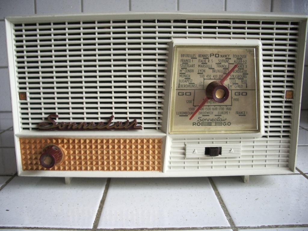

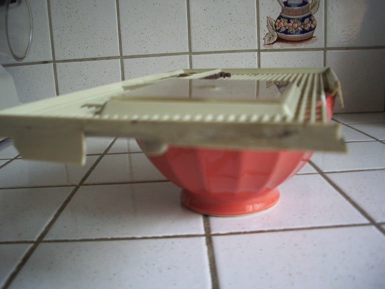

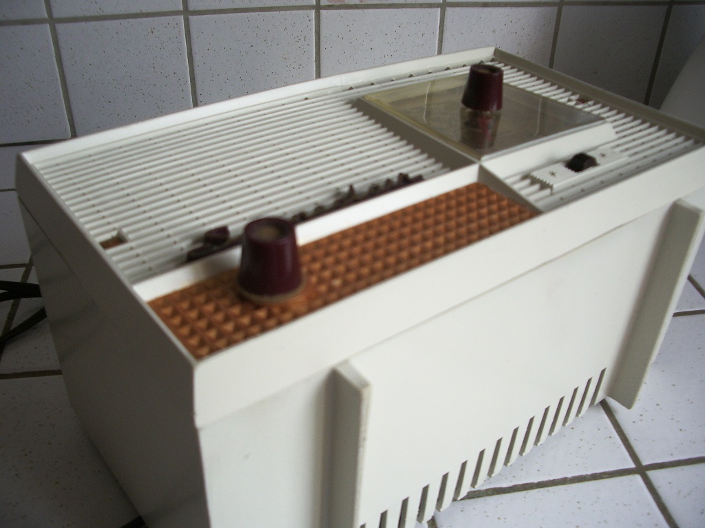

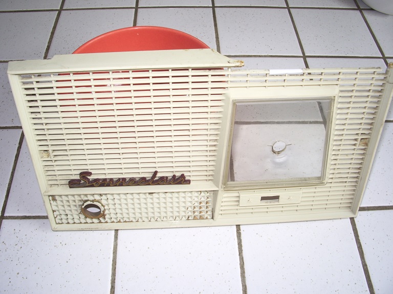

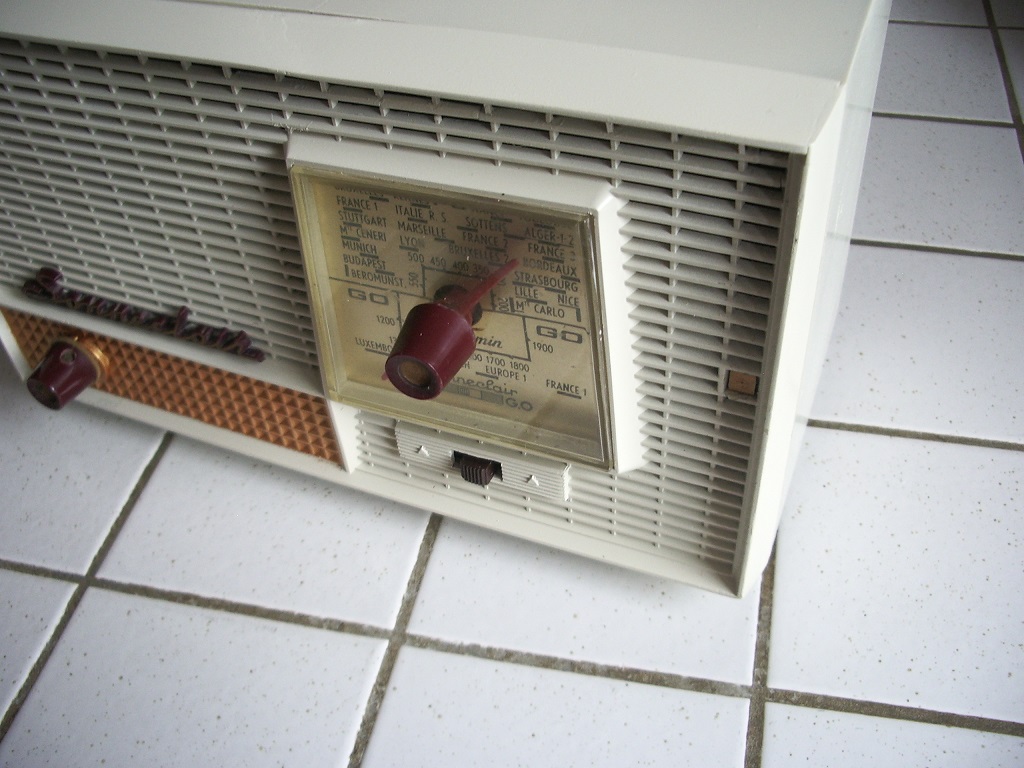

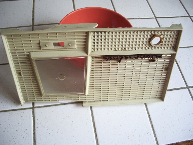

pour faire suite à tous les messages ''recherche informations sur vieux poste''messages qui font part des négociations sur le prix lors d'une brocante et des frais engagés pour la remise en état,voici quelque photos d'une restauration de caisse qui m'a coûtée que beaucoup de temps.Matériaux employés :reste de plastic- cart, colle fabrication maison( morceaux de polystyrène dilués dans du diluent cellulosique ) ,fond peinture.Quant à l’électronique deux condos chimiques , un condo de liaison BF et un condo mica dont le remplacement a nécessité de démonter une partie du poste car il était situé sous le CV et difficilement accessible .

Que de travail, mais belle réussite ! Compliments !

Le nombre d'heures et de difficultés ne comptent pas face au résultat...
Le résultat est à la mesure de la passion!

Le résultat est impressionnant ! Félicitations !
Pour ma curiosité (et peut être le faire un jour sur un futur poste qui en aurait besoin), est-ce que vous pourriez décrire plus précisément les différentes étapes, les dosages, le ponçage ?
