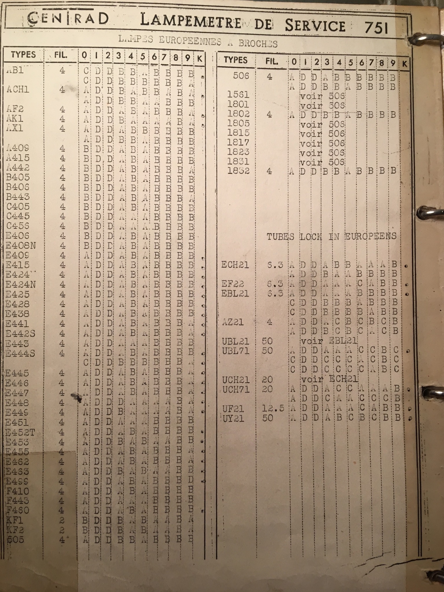

| Sujet : Lampemetre centrad 751 | De HLJ Le 03-10-2018 à 21:49 sta |
Voici une photo originale de ma doc du Centrad 751.
Meilleures salutations
| Sujet : Lampemetre centrad 751 | De HLJ Le 03-10-2018 à 22:11 sta |
Effectivement le fichier excel des archives semble comporter des erreurs pour les lampes européenes à 4 et 5 broches :
- Sur la doc Centrad la position filament en ''D'' est sur les comutateurs 1 et 2
- Sur le fichier excel la position filament en ''D'' est sur les commutateurs 3 et 5.
Pour ma part je fais plus confiance à la doc Centrad originale désolé ...

La photo correspond à l'original du fichier pdf trouvé dans le forum.
Ce que je veux faire avec le fichier xls, c’est de le comparer pour chaque tube et d’apporter la correction, puis de le mettre dans le forum, afin que tous les membres puissent l’utiliser.
