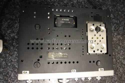

j'ai récupéré un vieil ampli BF Teleton A390 en panne et dont je voudrais le mettre sur pied d'oeuvre hélas le circuit intégré de puissance utilisé est dessoudé et n'existe pas sur le circuit, d'ou mon besoin du schéma Electrique mais a défaut de ce document je me contenterais de la référence du circuit intégré qui au vu de son empreinte sur circuit imprimé semble être du type STK

Il semble que c'est un STK459 si j'en crois la photo de radiomuseum!

Merci, si ça se confirme (que c'est un STK 459) c'est d'un grand secours!
