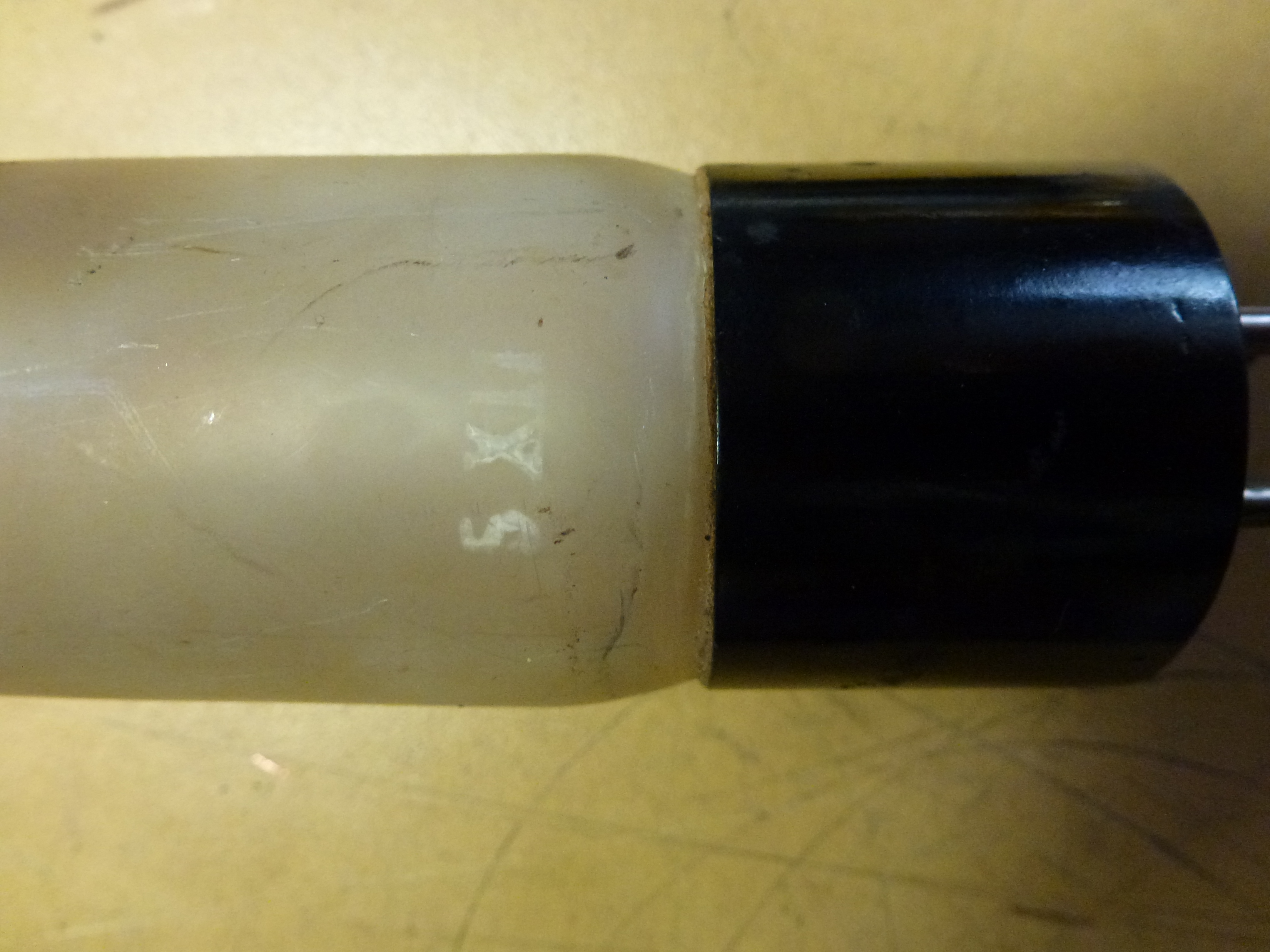

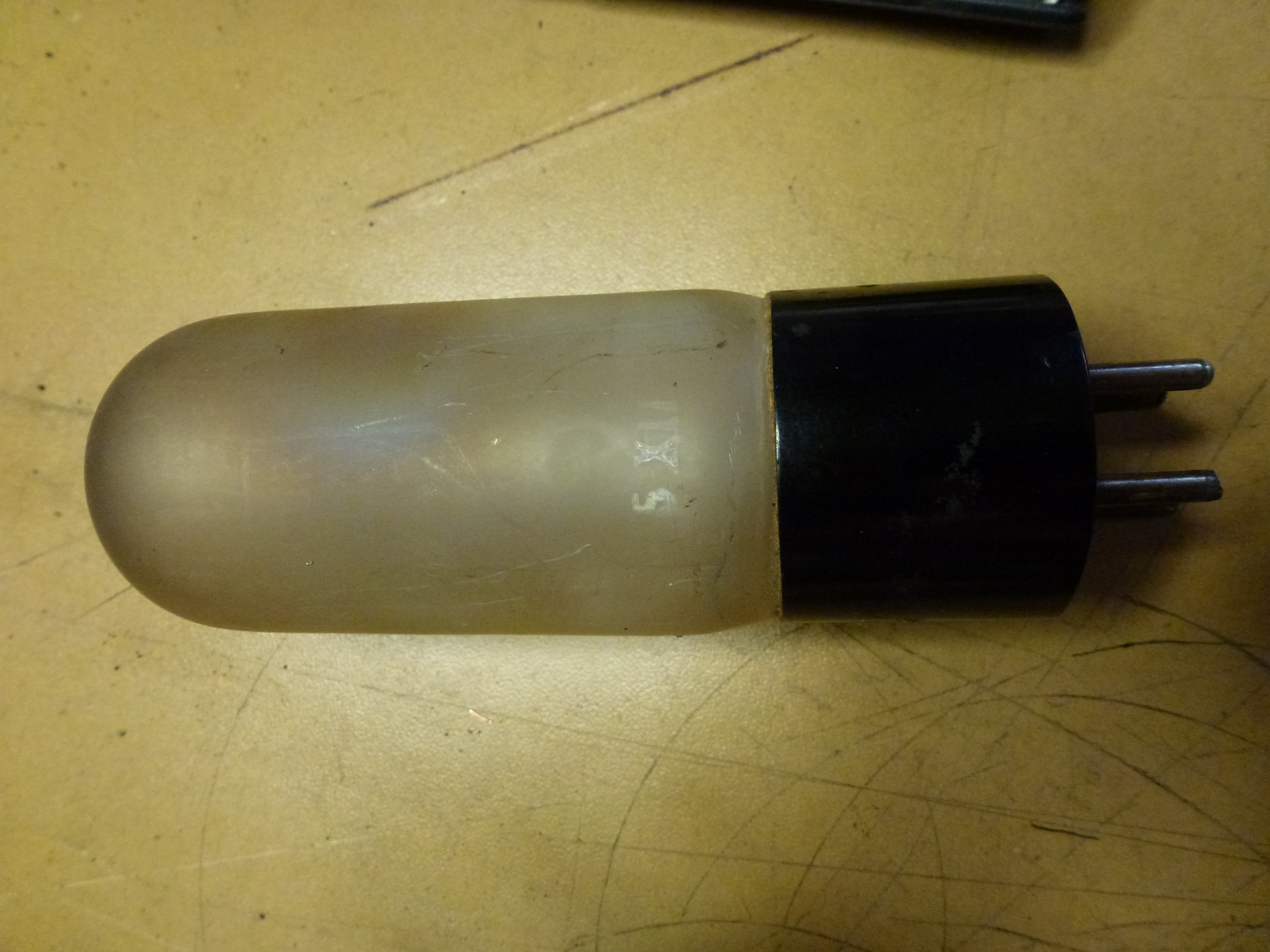

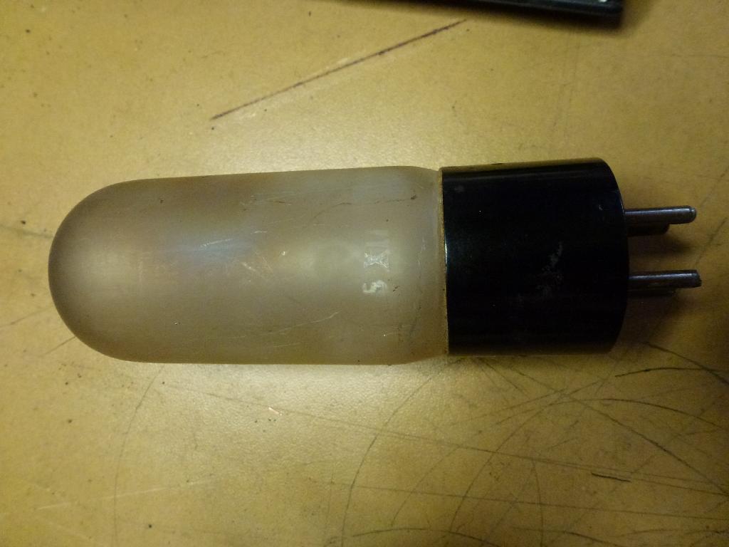

Mais par contre celle au verre dépoli (redresseuse à 4 broches) je ne sais pas si je peux la remplacer par une 80 (par exemple).
Voir photo pour cette dernière.
