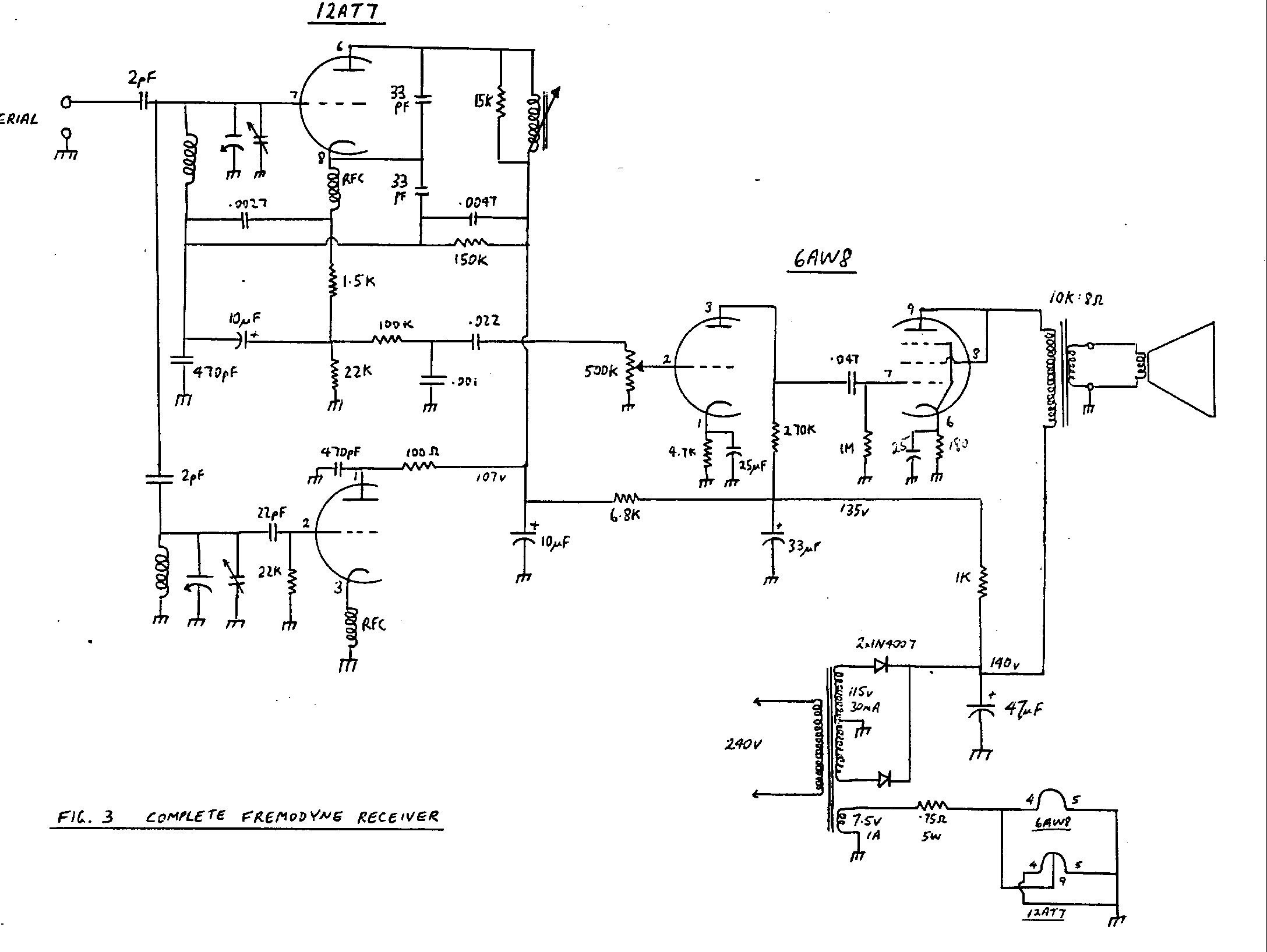

Encore un autre schéma et type de montage pour un tuner FM; le ''Fremodyne'' (Hazeltine).
http://members.iinet.net.…

Celui ci je l'avais essayé.
Pas gardé un souvenir impérissable des performances.
http://www.tsf-radio.org/…
Ce montage à vraiment été utilisé sur des tuners FM commerciaux aux USA dans les années 1950.
Cordialement : jcj

j'en ai aussi monté un , ça fonctionne parfaitement et la super-réaction vers 20 MHz est assez sélective pour ''trier'' à peu près les stations !

Pourrai-t-on avoir une photo du montage réalisé, j'aimerai bien tenter l'expérience !
Je vous remercie

Bonjour ''papiluc'',
Les liens fournis conduisent directement vers des montages réalisés par:
- JCJ
- Cool386's Australian Site of Vintage Technology
Jacques

À première vue F6CER et jcj ne sont pas d'accord sur les performances ,c'est un montage intéressant !
