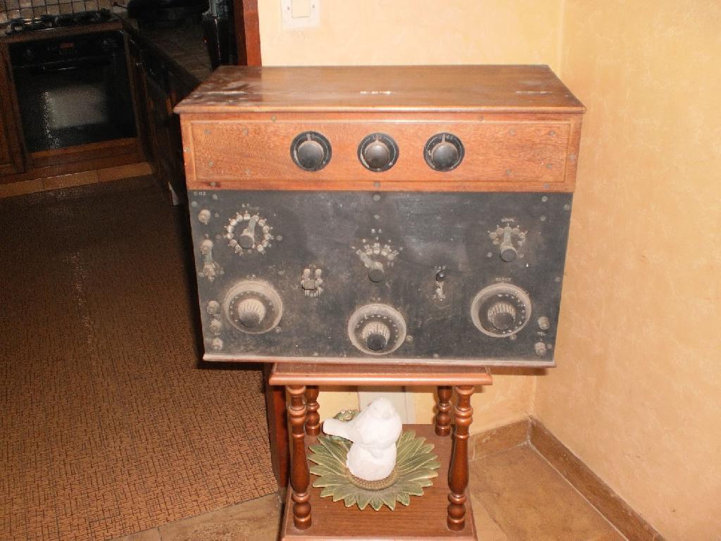

Bonjour et merci de m' accueillir sur ce forum.
Technicos SAV radio Hi-Fi puis transmissions radiodiffusion (60 ans)
Je vous soumets un sorti de grenier offert par un ami.
Plus habitué aux appareils (60-90) tubes et transistors, j' ai le béguin pour cet appareil plus électrique qu' électronique !
Probablement réalisation artisanale de bonne facture.
Coté électronique, je me sens à l' aise, coté rajeunir les borniers et sélecteurs laiton, un peu moins.J' ai commandé une cuve nettoyage ultrasons.
Disponible et à l' écoute
A bientôt
Marco
LIEVIN 62
| Sujet : Sortie de grenier 4 tubes A410 (1926?) super-réact Nouveau | De Michel87 Le 20-10-2018 à 22:18 sta |
Bonsoir et bienvenue.

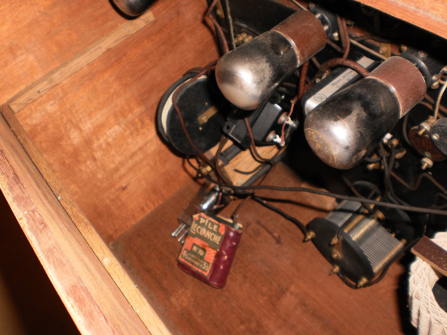

L'appareil semble en bon état, bon courage quand même.
La pile a dû dépasser la date de péremption
| Sujet : Sortie de grenier 4 tubes A410 (1926?) super-réact Nouveau | De croquignol Le 20-10-2018 à 23:08 sta |
Mais elle joue toujours son rôle de polarisation Bonne nuit les petits
| Sujet : Sortie de grenier 4 tubes A410 (1926?) super-réact Nouveau | De Marco62 Le 21-10-2018 à 01:50 sta |
Merci de votre accueil et réactivité !! super-réaction donc !!
La pile de polarisation me plais bien mais pas réussi à la dater (Leclanché N° 10)
Elle finira sur une étagère en déco.
Je vous tiens au courant (continu c' est un modèle batterie)
J'adore le bornier + 80V bien disponible aux paluches !
On se fait ''juter'' une fois .. On ne touche plus.

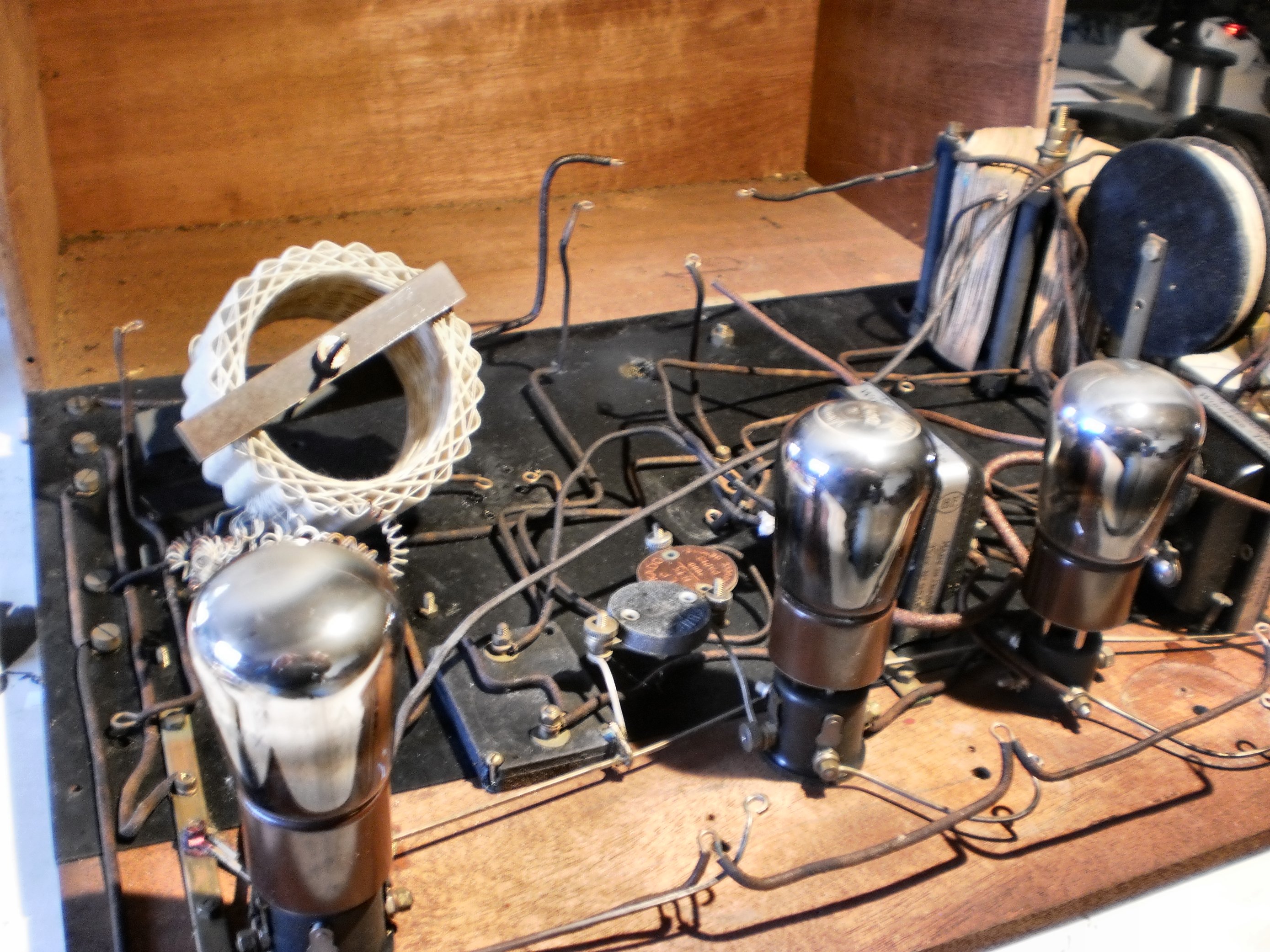

Votre poste semble comporter trous lampes et deux transfos BF, donc comne le dit Jean-Claude il s'agit vraisemblablement d'un récepteur à réaction suivi de deux étages d'amplification BF, voir un schéma semblable justement sur le site de Jean-Claude, ici http://tsf.pagesperso-ora… au bas de la page, qui comporte toutes les explications du fonctionnement.

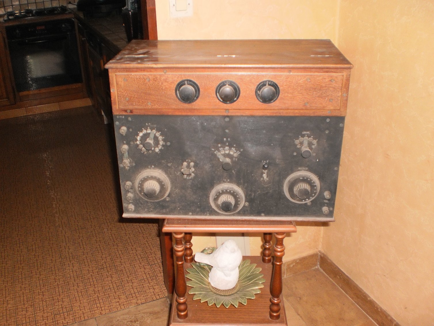

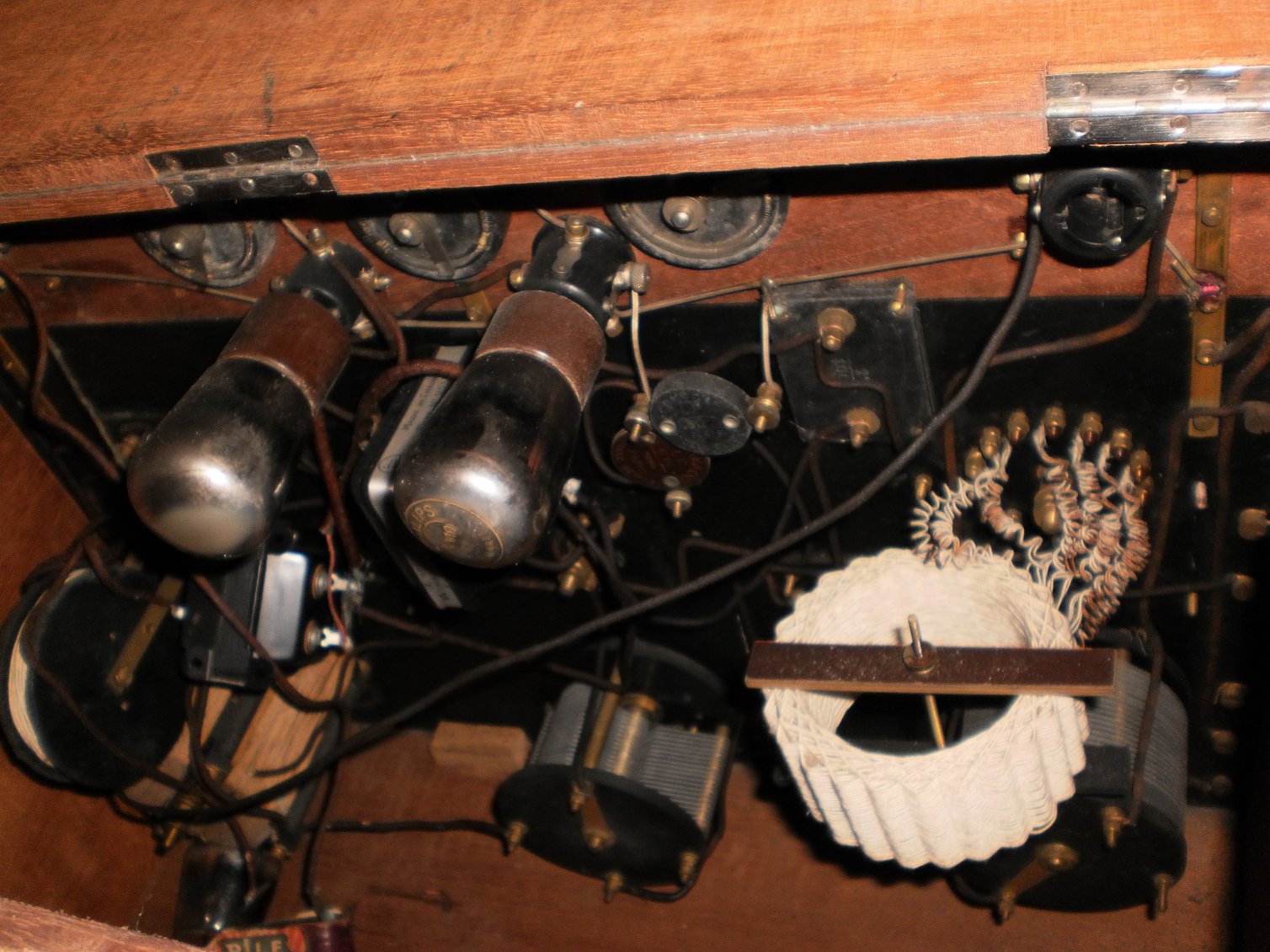

| Sujet : Sortie de grenier 4 tubes A410 (1926?) super-réact Nouveau | De Eric Verdier Le 21-10-2018 à 18:25 sta |
Cet appareil a été fabriqué par les ateliers ''Le TSF'', en 1925 environ. Cette compagnie était spécialiste de la sous traitance pour le compte de pseudo constructeurs (comme Grandin et Moreau, Paul graff ou d'autres probablement) et ils ont aussi fabriqué quelques appareils sous leur propre marque. On retrouve sur celui-la la plupart des éléments de façade du Grandin Moreau Universel PU4 (mais pas tous).
Il me semble que l’intérieur a été très modifié et que de nombreux composants on été remplacés. Le variomètre et les CV sont bien du modèle utilisé par 'Le TSF'' mais pour le reste...

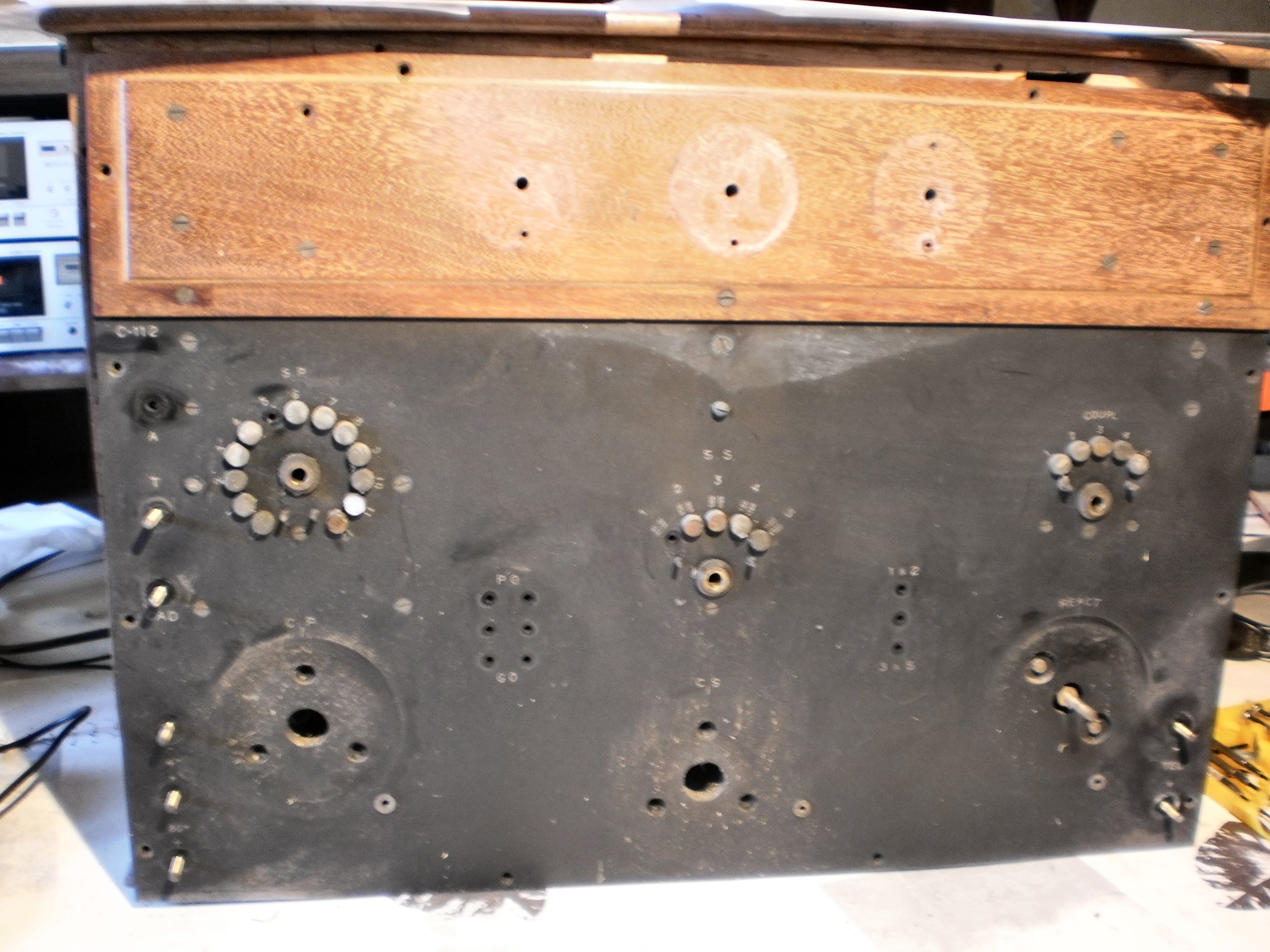

| Sujet : Sortie de grenier 4 tubes A410 (1926?) super-réact Nouveau | De Marco62 Le 16-12-2018 à 03:27 sta |
Merci de vos pistes (HLJ , Eric Verdier)
Effectivement c' est bien une base ''LE TSF'' orienté artisan ++.
Je continue la restauration , visserie, molettes trop oxydées. J' ai trouvé mon bonheur en pas ISO chez (pub ou pas pub autorisée ? )bricovis point fr
J' en suis au décablage pour reprendre la façade ébonite et plots laiton, le câblage à l' équerre reste plus que correcte et donc je l' étiquette et réutilise.
Question, peut- être hors rubrique :
Comment reprendre la sérigraphie correctement ?
peinture style gouache puis nettoyage effaçage surface avant réfection de l' ébonite?
Les boutons ont été passés au nettoyeur ultrasons et ressortis très propres, les incrustations restent bien nettes.
Pour info, les tubes A410 ont subit le même traitement ultrasons ,certes, c' est un peu hard mais la sérigraphie est intacte et après long séchage sur un convecteur (50°) extérieurement les tubes sont neufs
Je poursuis à mon rythme ,merci je vos conseils
Marc
| Sujet : Sortie de grenier 4 tubes A410 (1926?) super-réact Nouveau | De HLJ Le 16-12-2018 à 09:03 sta |
Je ne suis pas ''expert'' dans ces restaurations de façades et boutons en ébonite, mais j'avais entendu il y a plus de 20 ans que le liquide correcteur blanc (vendu sous la marque Tipp-Ex en Suisse) était pratique à utiliser pour cet usage, il permet de rectifier facilement les erreurs dans le travail et n'est pas irréversible.
Meilleurs salutations.
| Sujet : Sortie de grenier 4 tubes A410 (1926?) super-réact Nouveau | De Radiolo Le 16-12-2018 à 09:35 sta |
attention le Tipp-ex s'il n'est pas posé parfaitement dans la gravure l'inscription et déborde un peu autour a le défaut d'être difficilement nettoyable et de laisser un voile blanc la ou il a été enlevé, son solvant pénétrant l'ébonite ( pas ce problème sur la la bakélite)
je préfère utiliser la gouache a l'eau en tube on peut faire dépasser de l'inscription et cela s'efface au chiffon humide.
le tout est de bien nettoyer de la crasse accumulée les gravure des inscription avec la pointe d'une aiguille ( attention a ne pas déraper) avant de les re-remplir
| Sujet : Sortie de grenier 4 tubes A410 (1926?) super-réact Nouveau | De Eric Verdier Le 16-12-2018 à 11:02 sta |
Moi j'utilise le plus souvent de l'encre de chine blanche.
| Sujet : Sortie de grenier 4 tubes A410 (1926?) super-réact Nouveau | De Marco62 Le 17-12-2018 à 12:05 sta |
Merci de vos conseils, il est vrai que pouvoir faire marche arrière est une solution confortable !
Je posterai les détails .
Retour sur le message d' Eric Verdier ,effectivement un tube final à été ajouté à l' arrache à la dernière minute (transfo bf en entrée avec polar grille a pile) mais par le même technicien
La base est un ''KIT' ensemble façade, bobinages, CV '' de LE TSF.
Cablage à l' équerre comme mon père me l' imposait !
Bonne fin d' année à tous
Marc

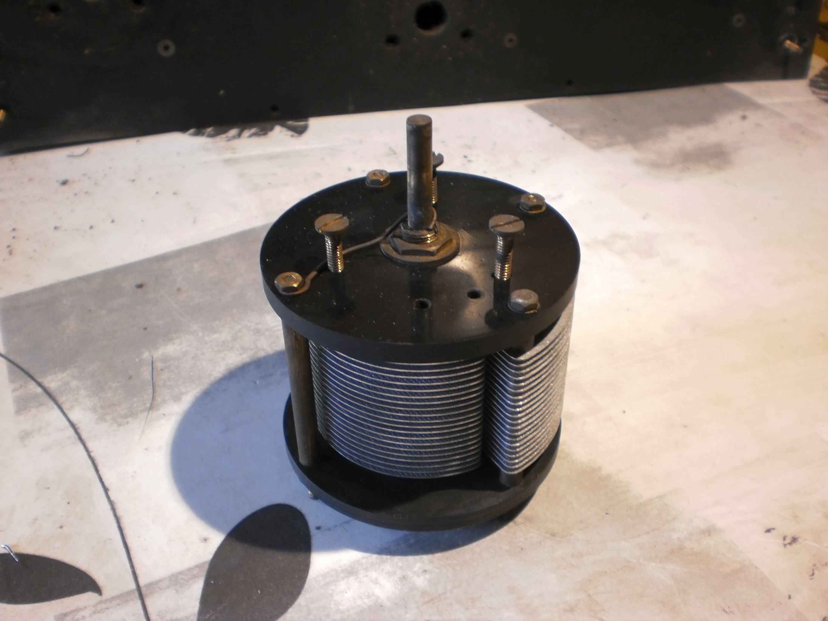

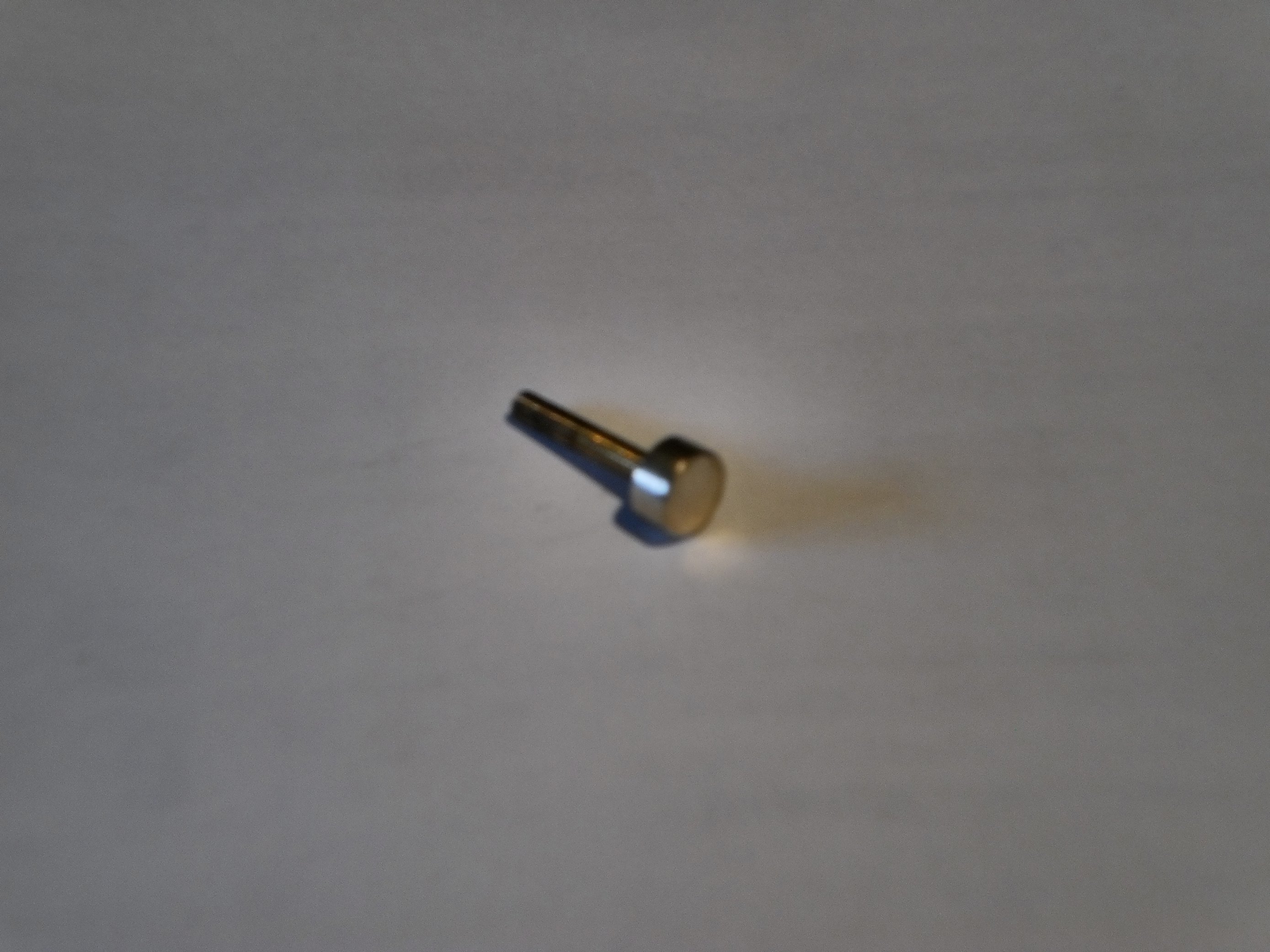

| Sujet : Sortie de grenier 4 tubes A410 (1926?) super-réact Nouveau | De Marco62 Le 17-12-2018 à 15:12 sta |
Quelques photos
Je continue !
Les CV sont passés aux ultra-sons comme les éléments méca.
un test sur les plots laitons Ultra-Sons,bof donc :Dremel : meule puis brosse douce
Comme les gosses j' ai une cuve ultra-sons et donc je joue avec !!
Marc
