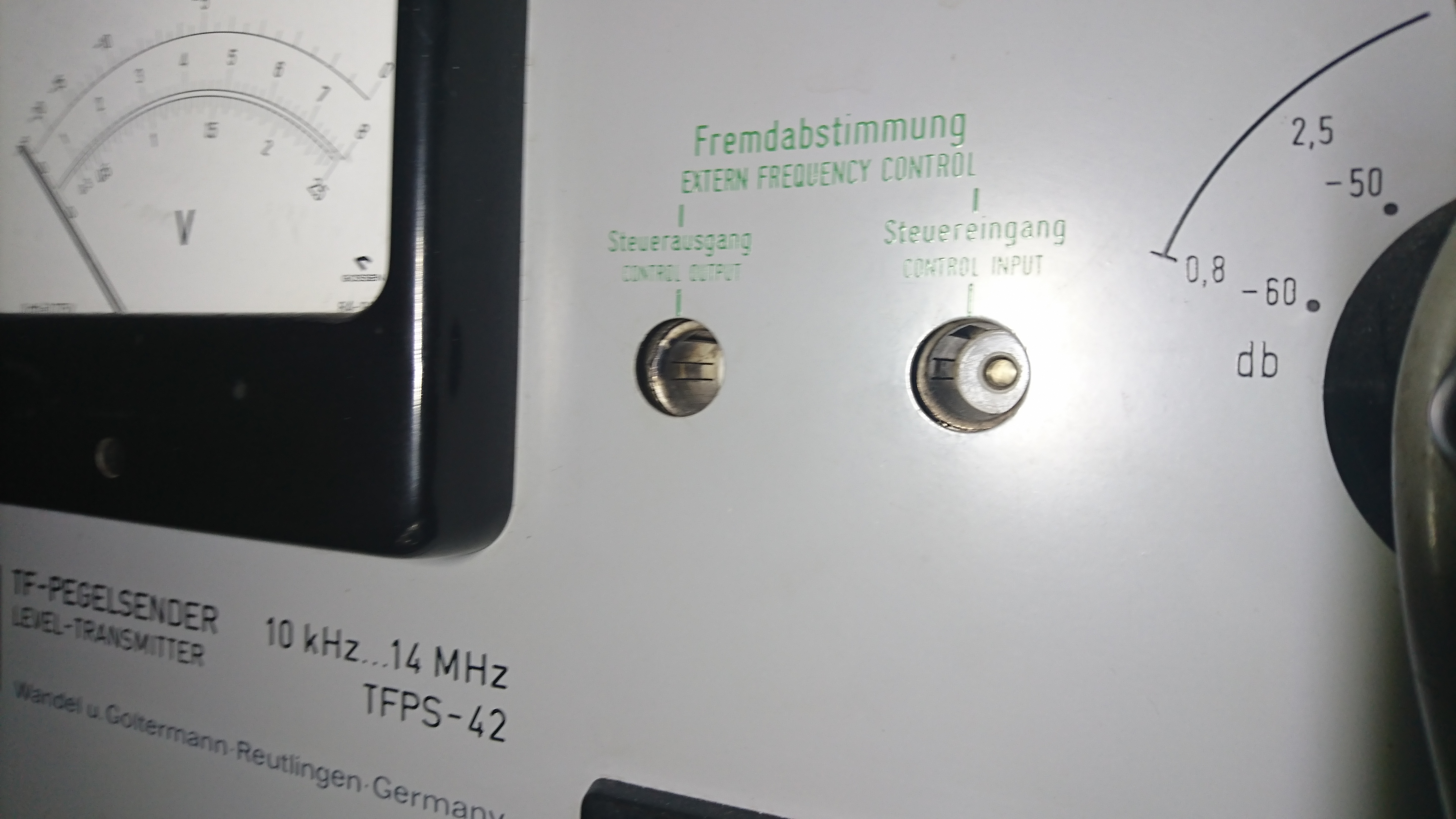

En attendant de quoi réparer mon alim haute tension, je me penche sur mon générateur de fréquence TFPS-42 de chez W&G.
Il fonctionne très bien, mais je n'ai pas les connecteurs pour et je n'arrive pas a les trouver, que ce soit pour acheter, ou même une photo...
D’après l'embase femelle dans l'instrument, la prise devrait ressembler a une prise motorola (comme celle pour les antennes automobiles), mais en plus gros.
La fiche la plus fine ferait dans les 4mm, car une prise banane se connecte parfaitement au fond de l’embase.
Est-ce que ce connecteur a un nom, ou encore mieux, est-ce que quelqu'un sait ou les acheter?
Merci d'avance,
Francois

Bonjour François,
Pas simple à trouver à mon avis.
Il y a probablement moyen d'en fabriquer.
Tu peux fabriquer un adaptateur/convertisseur de genre à partir d'une prise male antenne autoradio modifié avec une BNC femelle pour repartir avec des câbles BNC classiques, cela ne sera pas très pratique avec un risque de mauvais contacts mais tu préserve l'aspect original du gené
Si le géné est destiné a être utilisé, le plus simple est de remplacer la prise existante par une BNC socle carré avec 4 vis de fixations.

Bonjour a tous
Ça doit être ce genre de prises :
trouvable a cette adresse: https://www.schuetzinger.…
j'ai une prise comma ca sur un appareil Nordmende
Philippe

hoho! voila qui est intéressant Philippe!
14euros, c'est en effet pas donné, mais c'est certainement bien plus abordable que des connecteurs LEMO !
