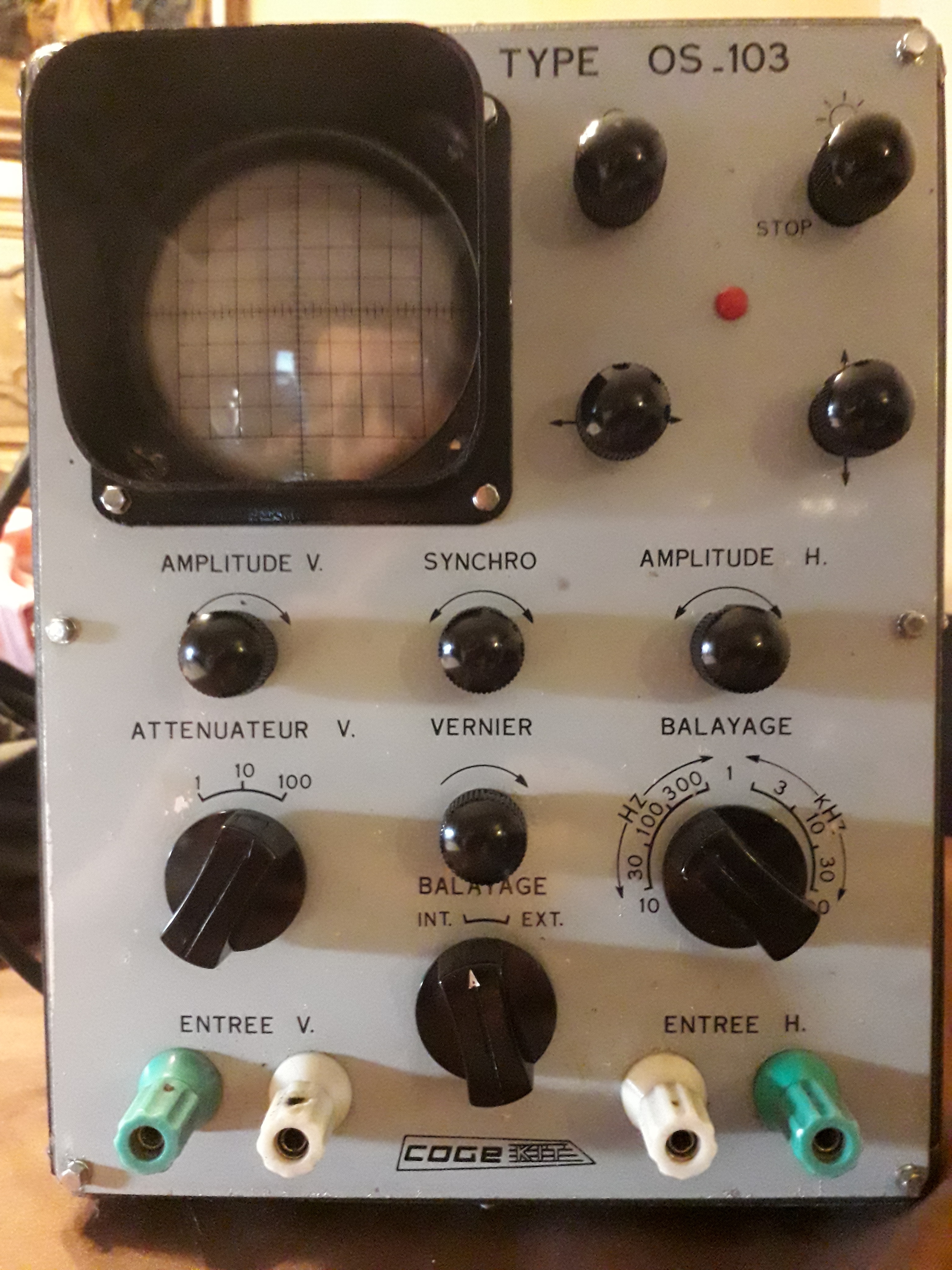

J'ai récupéré un oscilloscope vintage OS-103 COGEKIT de chez COGEREL
J'ai par ailleurs un oscillo plus récent, mais c'est un coup de coeur d'un oscillo qui me faisait envie quand j'étais adolescent, mais...pas les moyens à l'époque.
J'ai récupéré sur la toile des documents et schémas le concernant et je me suis dit que j'allais l'ouvrir pour lui redonner vie...et avoir le Graal de ma jeunesse !

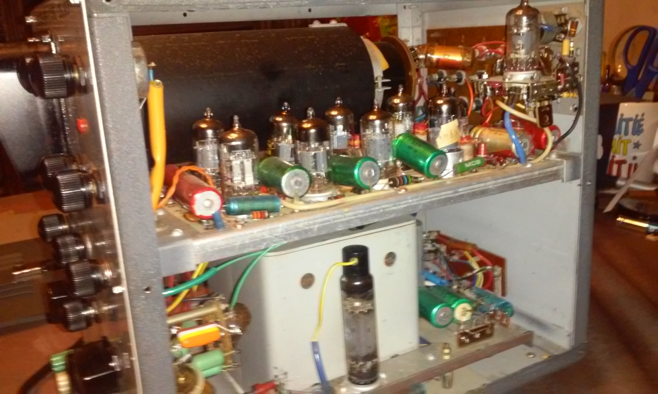

Mais la bête ouverte, il ne s'agit pas du même montage :
Sur les documents récupérés dont tadio museum, le circuit imprimé est différent et l'ensemble est composé de 10 tubes comme suit :
EZ81-EY81-12AU7-12AX7 x2-6U8/ECF82 x2-EL84 x2 +tube catodique 3BP1
Alors que mon oscillo récupéré comporte 13 tubes
EZ81-EY88-ECC85-12AX7-12AT7-???-6U8/ECF82 x4 dont un monté en mezzanine -EF184 x2 +tube catodique 3BP1
S'il sagit d'un bidouillage, cela me parait bien fait, le circuit imprimé industriel ressemblant à du COGEKIT.
Les tubes me paraissent curieux por un oscillo : EY88-ECC85 & EF184 pour ampli horizontal ?
Je pense qu'il y a eu des échanges sinon y a t'il eu plusieurs vesions pour cet OS-103 ?
