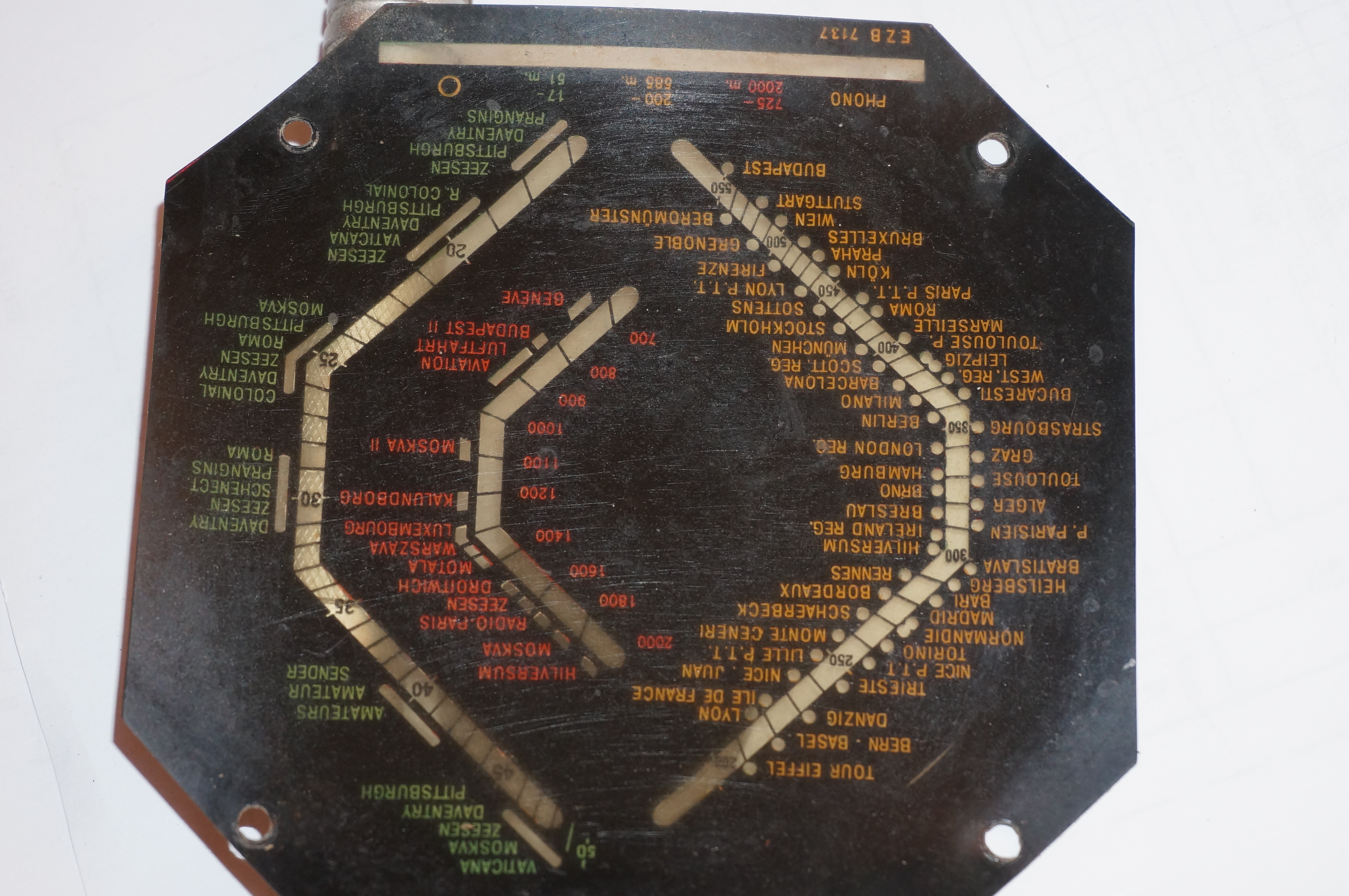

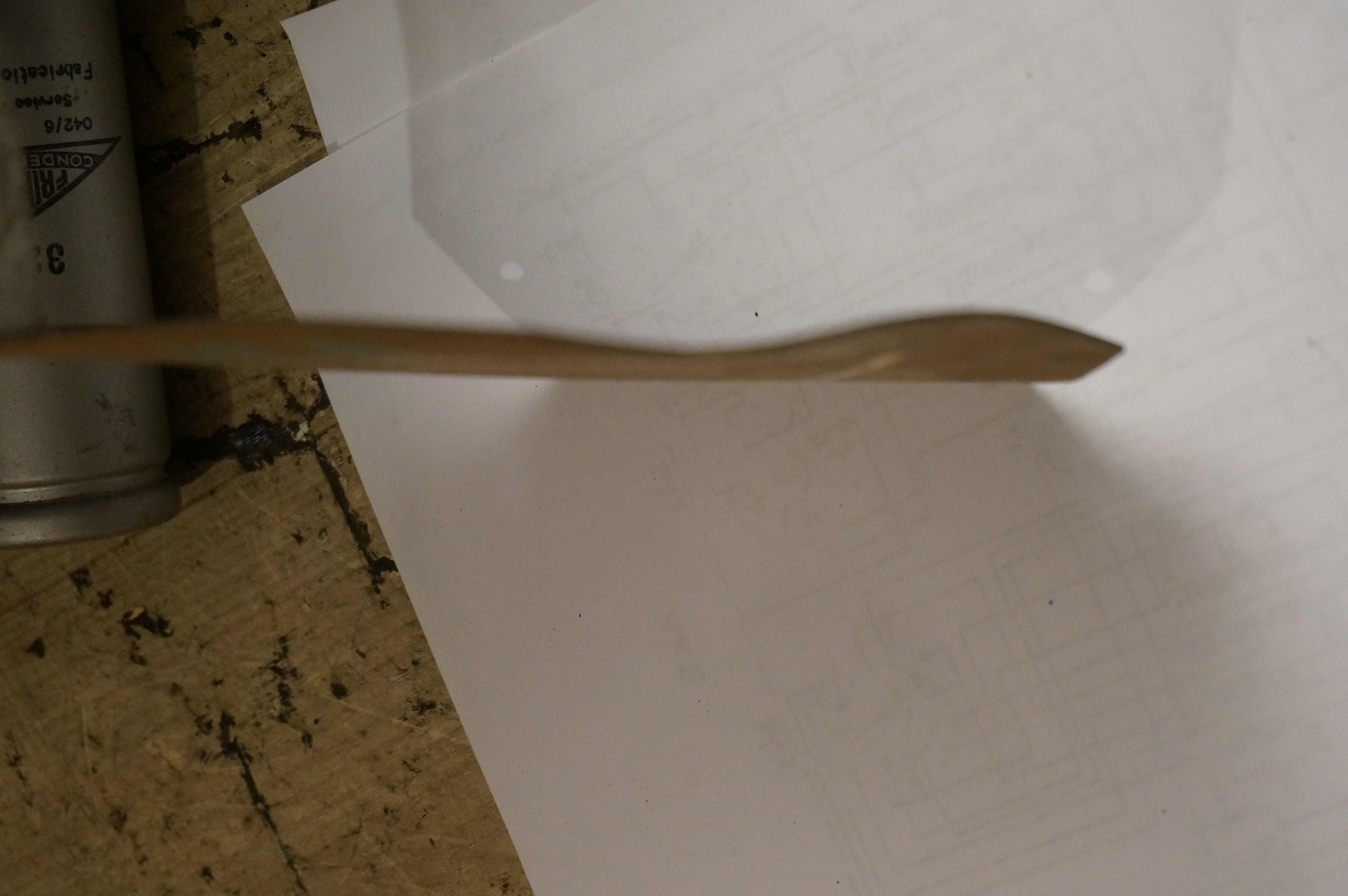

Je suis en train de restaurer un Mediator M4A (poste suisse vertical)
Le cadran en plastique ou en rhodoid, (je ne sais pas) est bombé (voir photo)
Je pense le remettre à plat en le chauffant au four entre deux plaques de carrelage pour qu'il reprenne sa forme plate originale.
La question est à quelle température faut'il chauffer le four ?
Je pencherais pour quelques heures à 50 ou 60 degré puis un refroidissement lent.
Qui a de l'expérience ou a déjà fait des essais?
Merci pour le coup de main
Jean-Pierre

| Sujet : Redrersser un cadran en plastique Nouveau | De jpb1 Le 23-11-2018 à 23:20 sta |
Je ne suis pas sur que c'est du rhodoid. Je penche plutôt pour du plastique.
Mais comment vérifier ?
Merci pour la mise en garde des inscriptions qui ont tendance à coller. Je pensais bêtement utiliser du papier journal mais je vais prendre mes précautions.
Et pour redresser du plastique, quelle température préconisez vous ?

| Sujet : Redrersser un cadran en plastique Nouveau | De jpb1 Le 24-11-2018 à 15:23 sta |
Oui l'eau me paraît être un risque supplémentaire vis à vis du four.
Je crois que je vais tester le four à 60 degrés pendant 2 heures puis refroidissement lent.
Je vous tiens au courant

| Sujet : Redrersser un cadran en plastique Nouveau | De jpb1 Le 24-11-2018 à 18:21 sta |
Oui Phil, c'est ce que j'aurais dû faire (un scan du cadran) avant de le mettre au four
Maintenant c'est trop tard, le cadran est en train de cuire.
Reste à espérer que cet oubli ne portera pas à conséquence.
On verra le résultat demain. Pour le moment le cadran transpire autour des 70 degrés

| Sujet : Redrersser un cadran en plastique Nouveau | De jpb1 Le 25-11-2018 à 00:12 sta |
Salut Henri-Louis,
Je sais bien que tu ne donnes pas de conseil en l'air mais là tu me fais peur avec ton eau.
Mais je vais essayer de nettoyer le cadran avec de l'eau après le redressement par le four, tout d'abord délicatement puis un peu moins et voir si effectivement les inscriptions résistent bien.
Si c'est le cas et que le redressement via le four n'est pas satisfaisant je testerai ta méthode.
A+
Jean-Pierre
| Sujet : Redrersser un cadran en plastique Nouveau | De jpb1 Le 25-11-2018 à 11:35 sta |
Quelques nouvelles:
Le cadran à bien résisté au passage durant 3heures au four à environ 75 degré. Il est ressorti plus plat qu'à l'origine mais a effectivement tendance à reprendre un peu la forme originale.
Donc ce n'est pas parfait mais nettement mieux qu'à l'origine. Cela confirme ce que plusieurs intervenants avaient prédis.
J'ai aussi testé la résistance à l'eau et effectivement les inscriptions résistent bien au frottement avec un chiffon mouillé, même les inscriptions fines tiennent le coup. Bon, je pense que comme l'a indiqué Henri-Louis, cela va bien avec les cadrans de type Philips de cette période.
Je vais tout de même scanner ce cadran et si besoin le refaire comme proposé par Phil.
Merci à tous pour vos indications et expériences, c'est finalement le but du forum
