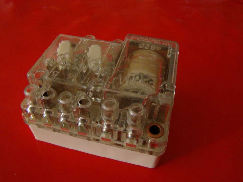

Sur les Freiburg la mise en marche se fait par un relais télérupteur : une impulsion ferme le contact, l'impulsion suivante l'ouvre.
Le bouton du clavier est donc de type fugitif, et donne une impulsion envoyée (en basse tension) à la bobine du télérupteur.
Ceci est fait pour pouvoir mettre en marche l'appareil par la télécommande filaire, sans envoyer la tension secteur dans cette télécommande.
Un petit transformateur est sous tension en permanence pour pouvoir faire fonctionner ce télérupteur de mise en marche.
Le souci que vous avez est certainement une panne mécanique sur le contact du télérupteur (si vous entendez bien le relais télérupteur qui s'active en poussant sur le bouton marche/arrêt).
Parfois c'est le bouton marche/arrêt lui même qui est cassé mais dans ce cas on n'entend pas la bobine du télérupteur.
Ce télérupteur est souvent proche du transfo d'alimentation.
J'avais eu ce souci sur un Freiburg 7, voici la réparation, vous y verrez quelques photos de cet ensemble (qui n'est peut être pas 100% identique sur votre modèle mais cela y ressemble)

A la mise sous tension j'entendais un bruit de relais qui se colle, mais pas de mise sous tension: sûrement un des contacts du relais inefficace, tel qu'expliqué par mimi80.
Mais aujourd'hui même plus de bruit de relais, conclusion: le relais doit être définitivement HS
Nettoyer un contact ok, mais trouver un relais de remplacement, c'est pas gagné !

Une photo du relais devrait permettre d'en trouver un ou un équivalent.

Photo dès que j'aurai ouvert l'engin...et confirmé que c'est bien le télérupteur qui est HS !
| Sujet : Saba Freiburg HIFI stéréo Nouveau | De Orca Le 10-12-2018 à 21:53 sta |
Un bon vieux télérupteur saillie comme on utilisait dans les années 70 et hop! c'est reparti!
